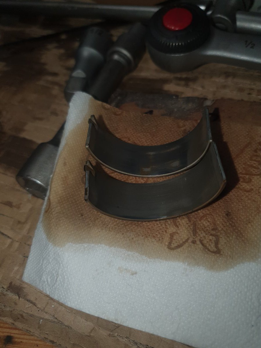

der-wasguckstdu-dreier Geschrieben: 11. August 2025 #13 Meldung Teilen Geschrieben: 11. August 2025 Ich werde die Schalen tauschen! Wo wir schonmal drüber sprechen: Habt ihr eine Idee, wieso die Pleuellagerschalen so komisch ungleichmäßig abgenutzt sind? Vielleicht wegen der Ölbohrung? Habe gerade leider kein Bild von allen 12, aber die sahen ähnlich aus. Mal etwas besser mal etwas schlechter. Zitieren Mit freundlichen Grüßen, Julius _____________________________________________ meine Fotostory: Das Calypsorote Nudelsieb (und das Orientblaue Wunder) Link zu diesem Kommentar https://e30-talk.com/topic/83480-m50b25-fragen-zur-teilrevision-speziell-pleuel-u-hauptlager/#findComment-1850464 Auf anderen Seiten teilen Weitere Optionen zum teilen...
Rara666 Geschrieben: 12. August 2025 #14 Meldung Teilen Geschrieben: 12. August 2025 Mach mal Licht an! Vielleicht erkennt man dann etwas wobei die Vordere recht gut erscheint. Marco Zitieren Link zu diesem Kommentar https://e30-talk.com/topic/83480-m50b25-fragen-zur-teilrevision-speziell-pleuel-u-hauptlager/#findComment-1850467 Auf anderen Seiten teilen Weitere Optionen zum teilen...
der-wasguckstdu-dreier Geschrieben: 13. August 2025 #15 Meldung Teilen Geschrieben: 13. August 2025 (bearbeitet) Ich stelle später mal ein Bild von allen Schalen ein. Kann mir jemand (@vokuhila vielleicht ) beschreiben, wie schwer sich der Motor per Hand drehen lassen darf, wenn alle lager neu und eingeölt sind? Zündkerzen sind raus. Nach der ganzen Dreherei hab ich irgendwie ein bisschen das Gefühl verloren, wie schwer es am Anfang ging... Ich mache mir da gerade ein wenig Gedanken, weil ich den Eindruck habe, dass es etwas schwerer geht als zu Anfang. Könnte aber auch am Ventiltrieb liegen. Ich weiß, dass man sowas immer schwer beschreiben kann, aber vielleicht mag es ja jemand versuchen, ich würde mich freuen. Bin übrigens am M54B22 zugange, mir ist gerade aufgefallen, dass ich das in dem Kontext noch nicht erwähnt hatte. Bearbeitet: 13. August 2025 von der-wasguckstdu-dreier Zitieren Mit freundlichen Grüßen, Julius _____________________________________________ meine Fotostory: Das Calypsorote Nudelsieb (und das Orientblaue Wunder) Link zu diesem Kommentar https://e30-talk.com/topic/83480-m50b25-fragen-zur-teilrevision-speziell-pleuel-u-hauptlager/#findComment-1850530 Auf anderen Seiten teilen Weitere Optionen zum teilen...

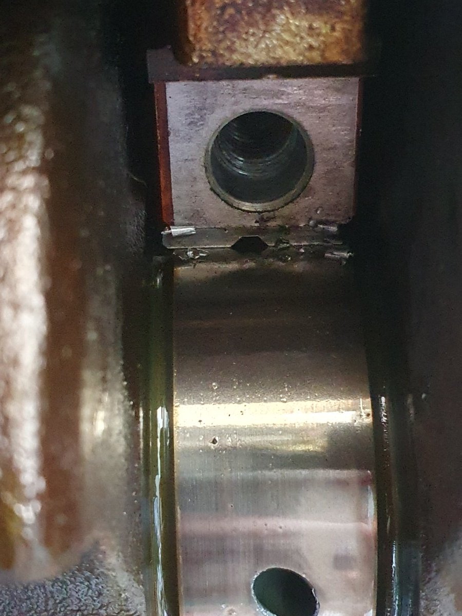

der-wasguckstdu-dreier Geschrieben: 19. August 2025 #19 Meldung Teilen Geschrieben: 19. August 2025 Ich habe jetzt schon alles wieder zusammengebaut und hab irgendwann einfach alle lagerböcke bis auf den letzten abgeschraubt, weil ich mit den nerven am Ende war. Hat nicht wirklich viel gebracht... Was aber viel gebracht hat war das einfrieren. Dann muss man aber natürlich auch schneller arbeiten Über die Simmerringe habe ich gar nicht nachdedacht. Den an der Getriebeseite habe ich aber sowieso neu gemacht. Ich hätte den letzten Lagerbock auch nicht entfernen können, ohne den Simmerring auszubauen, weil die Platte wo der drin sitzt so eng an den Schrauben anliegt, dass meine Nuss nicht drauf gepasst hat, weil sie etwas zu dick war. Zitieren Mit freundlichen Grüßen, Julius _____________________________________________ meine Fotostory: Das Calypsorote Nudelsieb (und das Orientblaue Wunder) Link zu diesem Kommentar https://e30-talk.com/topic/83480-m50b25-fragen-zur-teilrevision-speziell-pleuel-u-hauptlager/#findComment-1850804 Auf anderen Seiten teilen Weitere Optionen zum teilen...

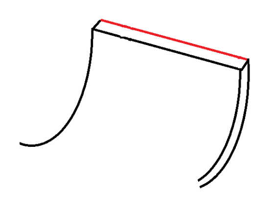

ripeete Geschrieben: 19. August 2025 #20 Meldung Teilen Geschrieben: 19. August 2025 am vor 1 Stunde schrieb der-wasguckstdu-dreier: Leider sind beim reinmachen bei ein paar der Schalen ein paar Späne angefallen... Bei mir auch. Aber nur an der ersten schale. Dann haben wir die restlichen glyco schalen entgratet, und es trat nicht wieder auf. Die pl schalen von KS waren aus dieser sicht viel hochwertiger, es waren keine graten zu erkennen. Zitieren Link zu diesem Kommentar https://e30-talk.com/topic/83480-m50b25-fragen-zur-teilrevision-speziell-pleuel-u-hauptlager/#findComment-1850809 Auf anderen Seiten teilen Weitere Optionen zum teilen...
JET Geschrieben: 19. August 2025 #21 Meldung Teilen Geschrieben: 19. August 2025 (bearbeitet) am vor 5 Stunden schrieb der-wasguckstdu-dreier: ..... Leider sind beim reinmachen bei ein paar der Schalen ein paar Späne angefallen... Keine Ahnung wie das kommt, ich habe alles sehr gründlich sauber gemacht und hoffe, dass das einfach hält... Na dann wollen wir mal hoffen, dass da keine Späne in die Ölbohrungen gefallen sind. Grüße aus dem Oberbergischen Bearbeitet: 19. August 2025 von JET Zitieren Link zu diesem Kommentar https://e30-talk.com/topic/83480-m50b25-fragen-zur-teilrevision-speziell-pleuel-u-hauptlager/#findComment-1850817 Auf anderen Seiten teilen Weitere Optionen zum teilen...
der-wasguckstdu-dreier Geschrieben: 19. August 2025 #22 Meldung Teilen Geschrieben: 19. August 2025 (bearbeitet) Ja das hoffe ich auch, aber normal kann da nichts drin sein, weil ich die KW während des Machens ziemlich oft durchgedreht habe. Ich denke da wäre das meiste rausgefallen. Ich hoffe ich muss es nachher nicht bereuen, dass ich die Hauptlagerschalen getauscht habe... Bearbeitet: 19. August 2025 von der-wasguckstdu-dreier Zitieren Mit freundlichen Grüßen, Julius _____________________________________________ meine Fotostory: Das Calypsorote Nudelsieb (und das Orientblaue Wunder) Link zu diesem Kommentar https://e30-talk.com/topic/83480-m50b25-fragen-zur-teilrevision-speziell-pleuel-u-hauptlager/#findComment-1850834 Auf anderen Seiten teilen Weitere Optionen zum teilen...
der-wasguckstdu-dreier Geschrieben: 19. August 2025 #23 Meldung Teilen Geschrieben: 19. August 2025 am vor 10 Stunden schrieb ripeete: Bei mir auch. Aber nur an der ersten schale. Dann haben wir die restlichen glyco schalen entgratet, und es trat nicht wieder auf. Die pl schalen von KS waren aus dieser sicht viel hochwertiger, es waren keine graten zu erkennen. Was meinst du mit ihr habt die Schalen entgratet? Wo ist da denn ein Grat? Oder meinst du die Lagerstühle (komisches Wort)? Zitieren Mit freundlichen Grüßen, Julius _____________________________________________ meine Fotostory: Das Calypsorote Nudelsieb (und das Orientblaue Wunder) Link zu diesem Kommentar https://e30-talk.com/topic/83480-m50b25-fragen-zur-teilrevision-speziell-pleuel-u-hauptlager/#findComment-1850835 Auf anderen Seiten teilen Weitere Optionen zum teilen...
ripeete Geschrieben: 20. August 2025 #24 Meldung Teilen Geschrieben: 20. August 2025 Da. Beim reischieben der schale hat sie wie eine hobel gewirkt und den lagersitz (lagerstuhl?) beschädigt.. Deshalb sind deine späne auch so aufgerollt. Zitieren Link zu diesem Kommentar https://e30-talk.com/topic/83480-m50b25-fragen-zur-teilrevision-speziell-pleuel-u-hauptlager/#findComment-1850842 Auf anderen Seiten teilen Weitere Optionen zum teilen...
