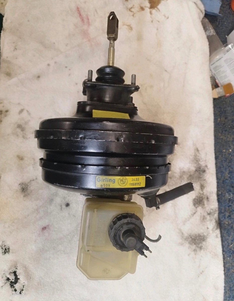

Diamond Geschrieben: 29. April #118 Meldung Teilen Geschrieben: 29. April Hi stehe such vor dem Umbau! Welchen BKV würdet ihr heute verbauen? Den aus einem e34 oder einem e30 325ix? Zitieren Nichts im Leben ist unmöglich! Der Wille sollte nur da sein: Diamonds Bulli Ecke Diamonds Bulli Ecke Link zu diesem Kommentar https://e30-talk.com/topic/79820-mein-pers%C3%B6nlicher-m30b35-umbau-hilfs-thread/page/5/#findComment-1867559 Auf anderen Seiten teilen Weitere Optionen zum teilen...
Scheineiliger Geschrieben: 29. April #119 Meldung Teilen Geschrieben: 29. April Beim M30 ist es sehr eng, deshalb wurde Hier ein E90BKV verwendet. Zitieren Link zu diesem Kommentar https://e30-talk.com/topic/79820-mein-pers%C3%B6nlicher-m30b35-umbau-hilfs-thread/page/5/#findComment-1867561 Auf anderen Seiten teilen Weitere Optionen zum teilen...
RS-Tuner Geschrieben: 29. April #120 Meldung Teilen Geschrieben: 29. April am vor 1 Stunde schrieb Diamond: Hi stehe such vor dem Umbau! Welchen BKV würdet ihr heute verbauen? Den aus einem e34 oder einem e30 325ix? Sind beides die selben. Zumindest wenn der im e34 ein Tandem BKV ist. Würde heute nur noch auf e90-BKV umbauen. Zitieren Nicht quatschen. Machen! Link zu diesem Kommentar https://e30-talk.com/topic/79820-mein-pers%C3%B6nlicher-m30b35-umbau-hilfs-thread/page/5/#findComment-1867565 Auf anderen Seiten teilen Weitere Optionen zum teilen...
Diamond Geschrieben: 29. April #121 Meldung Teilen Geschrieben: 29. April Habe mir jetzt einen aus dem 325ix gekauft! Benötige ich weitere Teile dafür? Geberzylinder bzw. Nehmerzylinder Zitieren Nichts im Leben ist unmöglich! Der Wille sollte nur da sein: Diamonds Bulli Ecke Diamonds Bulli Ecke Link zu diesem Kommentar https://e30-talk.com/topic/79820-mein-pers%C3%B6nlicher-m30b35-umbau-hilfs-thread/page/5/#findComment-1867617 Auf anderen Seiten teilen Weitere Optionen zum teilen...
vokuhila Geschrieben: 30. April #122 Meldung Teilen Geschrieben: 30. April wie ? Geberzylinder und Nehmerzylinder ? an der Bremse ? an dem BKV ist der HBZ dran, man könnte den zwar als "Geberzylinder" bezeichnen, macht aber keiner, jeder sagt Hauptbremszylinder den hast Du also schonmal, wenn Du einen anderen willst, andere Durchmesser usw. dann gibts paar Möglichkeiten aus anderen Modellreihen Nehmerzylinder wären in den Bremssätteln, die werden üblicherweise aber Radbremszylinder genannt wenn Du also Bremssättel hast, dann hast Du auch Nehmerzylinder (in den Sätteln) und da gehen auch keine "anderen" rein Du müsstes dann andere Bremszangen suchen die auf die Sattelträger passen vorne wüsste ich nichts was da passt hinten gingen die Zangen vom Touring mit 35mm Kolben (statt 33mm wie üblich bei den anderen Modellen) Zitieren Achdung, dor Beidrach gann Resde vonn Ironie endhaldn. Bei Unfordräschlischkeedn nemmse Medigamende odor gehnse ma zom Zischador. Link zu diesem Kommentar https://e30-talk.com/topic/79820-mein-pers%C3%B6nlicher-m30b35-umbau-hilfs-thread/page/5/#findComment-1867684 Auf anderen Seiten teilen Weitere Optionen zum teilen...
Diamond Geschrieben: 30. April #123 Meldung Teilen Geschrieben: 30. April am vor 1 Stunde schrieb vokuhila: wie ? Geberzylinder und Nehmerzylinder ? an der Bremse ? an dem BKV ist der HBZ dran, man könnte den zwar als "Geberzylinder" bezeichnen, macht aber keiner, jeder sagt Hauptbremszylinder den hast Du also schonmal, wenn Du einen anderen willst, andere Durchmesser usw. dann gibts paar Möglichkeiten aus anderen Modellreihen Nehmerzylinder wären in den Bremssätteln, die werden üblicherweise aber Radbremszylinder genannt wenn Du also Bremssättel hast, dann hast Du auch Nehmerzylinder (in den Sätteln) und da gehen auch keine "anderen" rein Du müsstes dann andere Bremszangen suchen die auf die Sattelträger passen vorne wüsste ich nichts was da passt hinten gingen die Zangen vom Touring mit 35mm Kolben (statt 33mm wie üblich bei den anderen Modellen) Hey sorry habe da was durcheinander gebracht! Meinte den Geberzylinder von der Kupplung! Muss dieser gegen ein anderer getauscht werden, wenn ich den 325ix BKV verwende? Zitieren Nichts im Leben ist unmöglich! Der Wille sollte nur da sein: Diamonds Bulli Ecke Diamonds Bulli Ecke Link zu diesem Kommentar https://e30-talk.com/topic/79820-mein-pers%C3%B6nlicher-m30b35-umbau-hilfs-thread/page/5/#findComment-1867694 Auf anderen Seiten teilen Weitere Optionen zum teilen...
esgey Geschrieben: 30. April #124 Meldung Teilen Geschrieben: 30. April Nein, der bleibt. Idealerweise rüstest Du die Pedalerie auf die der 6Zylindermodelle um, falls die nicht schon verbaut ist. Die dort verbaute Übertotpunktfeder macht das Kupplungs-Pedal deutlich leichtgängiger....bzw. besser ausgedrückt: Ohne diese Feder wird diese Feder wird das Pedal bockhart. Nach 3 M30-Umbauten mit diesem BKV und diversen anderen Erfahrungen kann ich auch nur den E90 oder F20 BKV empfehlen!! Wir haben alle mal dort angefangen, wo Du jetzt bist. Trau Dich und überspringe den Schritt! Zitieren Aktuell suche ich: Lenkstockhebel aus Airbagfahrzeug mit BC2 oder Intensivreinigung Anbieten kann ich: Kabelsatz Sitzheizung, Kabelsatz E-Lüfter (Sonderwünsche möglich) Link zu diesem Kommentar https://e30-talk.com/topic/79820-mein-pers%C3%B6nlicher-m30b35-umbau-hilfs-thread/page/5/#findComment-1867696 Auf anderen Seiten teilen Weitere Optionen zum teilen...

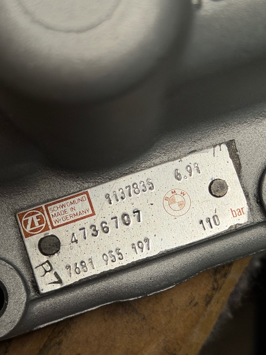

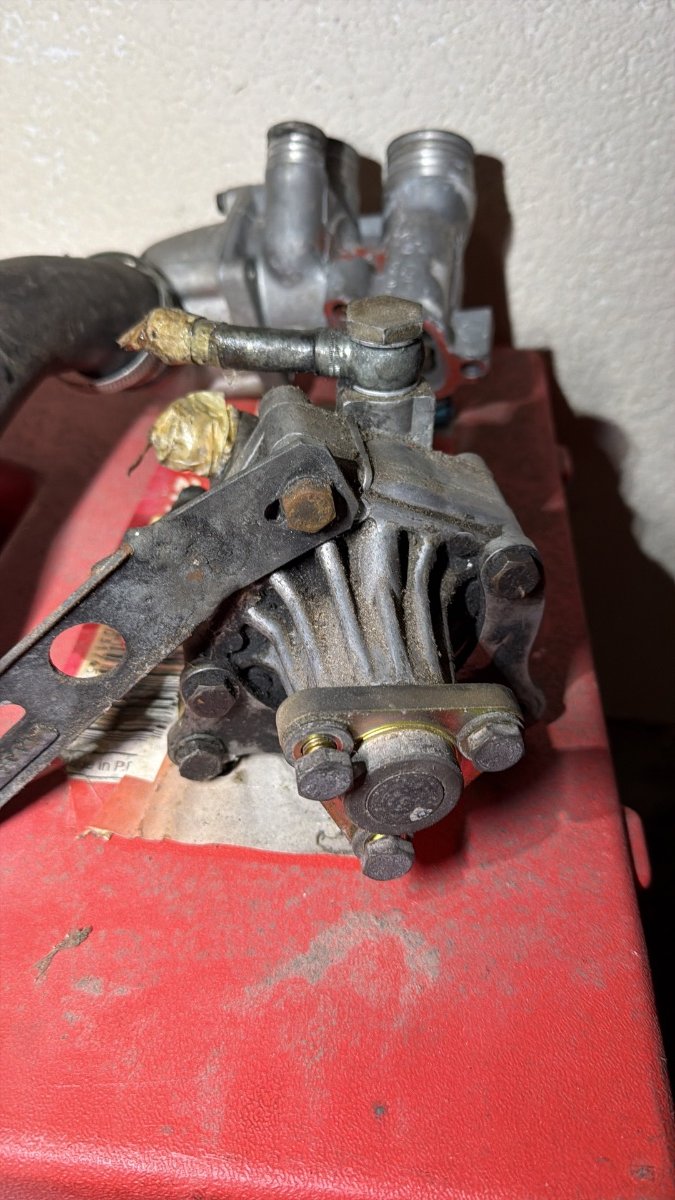

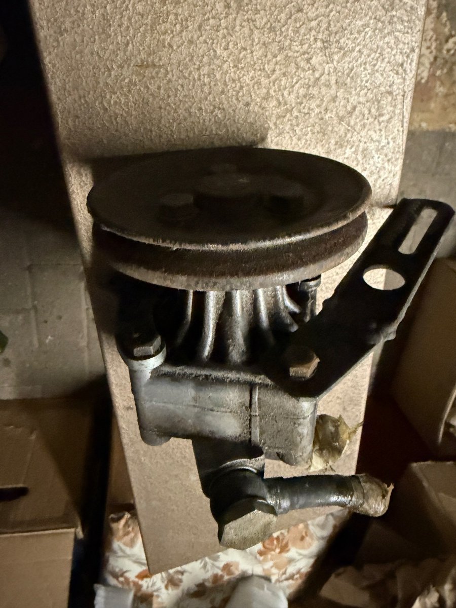

Diamond Geschrieben: Montag um 13:58 #125 Meldung Teilen Geschrieben: Montag um 13:58 Hi für meinen M30b35 habe ich beim Motorkauf folgende Servopumpe mit bekommen. Ich weiss nicht, ob diese am m30b35 passt. Leider finde ich zu der Nummer kein Teil im ETKA und unter der Rubrik M30b35 ist für die Servopumpe eine andere Nummer hinterlegt. Ich möchte die Pumpe nämlich neu abdichten und suche einen passenden Dichtungssatz. Zitieren Nichts im Leben ist unmöglich! Der Wille sollte nur da sein: Diamonds Bulli Ecke Diamonds Bulli Ecke Link zu diesem Kommentar https://e30-talk.com/topic/79820-mein-pers%C3%B6nlicher-m30b35-umbau-hilfs-thread/page/5/#findComment-1869432 Auf anderen Seiten teilen Weitere Optionen zum teilen...
