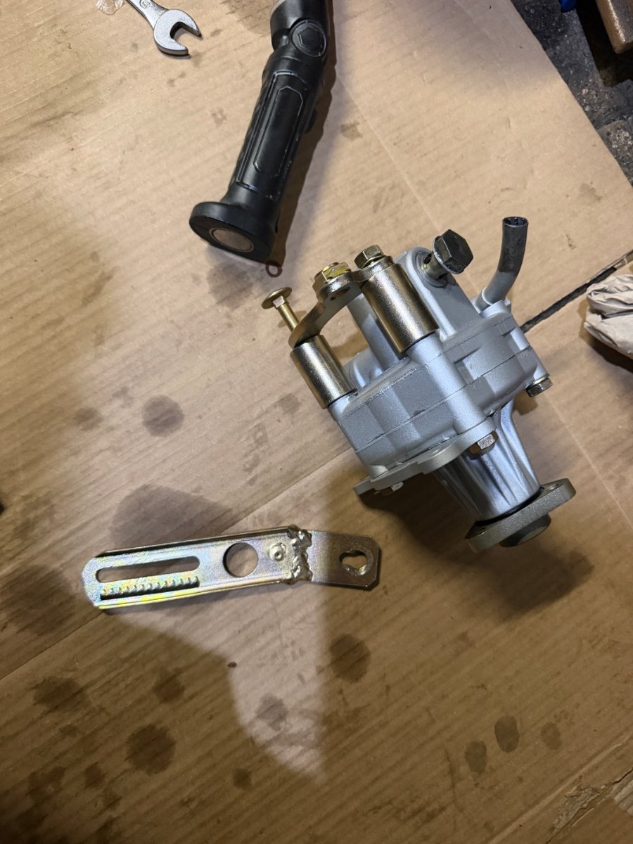

vokuhila Geschrieben: 1. Juni #126 Meldung Teilen Geschrieben: 1. Juni die sieht doch dicht aus, da würde ich erstmal garnichts machen und es einfach drauf ankommen lassen ich mag zwar auch vorbeugende Maßnahmen an gewissen Stellen aber an einer Servopumpe, die dicht scheint, würde ich ganz sicher nichts machen weil: die ist so gut zugänglich, dass man im Fall des Falles quasi keine Mehrarbeit hat investiere die Zeit und das Geld lieber an anderer Stelle Zitieren Brand Mauer Wagen Link zu diesem Kommentar https://e30-talk.com/topic/79820-mein-pers%C3%B6nlicher-m30b35-umbau-hilfs-thread/page/6/#findComment-1869446 Auf anderen Seiten teilen Weitere Optionen zum teilen...
Diamond Geschrieben: 1. Juni #127 Meldung Teilen Geschrieben: 1. Juni am vor 38 Minuten schrieb vokuhila: die sieht doch dicht aus, da würde ich erstmal garnichts machen und es einfach drauf ankommen lassen ich mag zwar auch vorbeugende Maßnahmen an gewissen Stellen aber an einer Servopumpe, die dicht scheint, würde ich ganz sicher nichts machen weil: die ist so gut zugänglich, dass man im Fall des Falles quasi keine Mehrarbeit hat investiere die Zeit und das Geld lieber an anderer Stelle Habe sie zerlegt deswegen… könnte aber die alten Dichtungen nehmen 😂 Ich wüsste dennoch aus welchen Fahrzeug die Pumpe stammt und ob man sie problemlos am m30b35 verwenden kann… Zitieren Nichts im Leben ist unmöglich! Der Wille sollte nur da sein: Diamonds Bulli Ecke Diamonds Bulli Ecke Link zu diesem Kommentar https://e30-talk.com/topic/79820-mein-pers%C3%B6nlicher-m30b35-umbau-hilfs-thread/page/6/#findComment-1869449 Auf anderen Seiten teilen Weitere Optionen zum teilen...
vokuhila Geschrieben: 1. Juni #128 Meldung Teilen Geschrieben: 1. Juni (bearbeitet) am vor 1 Stunde schrieb Diamond: Ich wüsste dennoch aus welchen Fahrzeug die Pumpe stammt e36 316i/318i M40 und 318is M42 aktuelle Teilenummer 32 41 1 141 419 alte Teilenummern 32 41 1 141 040 32 41 1 141 417 32 41 1 138 122 32 41 1 141 039 32 41 1 137 835 die letzte ist die Teilenummer auf Deiner Pumpe am vor 1 Stunde schrieb Diamond: ob man sie problemlos am m30b35 verwenden kann… mit dem passenden M30 Haltersatz und der passenden M30 Riemenscheibe sollte das gehen Bearbeitet: 1. Juni von vokuhila Zitieren Brand Mauer Wagen Link zu diesem Kommentar https://e30-talk.com/topic/79820-mein-pers%C3%B6nlicher-m30b35-umbau-hilfs-thread/page/6/#findComment-1869456 Auf anderen Seiten teilen Weitere Optionen zum teilen...
Diamond Geschrieben: 1. Juni #129 Meldung Teilen Geschrieben: 1. Juni am vor 10 Minuten schrieb vokuhila: e36 316i/318i M40 und 318is M42 mit dem passenden M30 Haltersatz und der passenden M30 Riemenscheibe sollte das gehen Dann kann ich mir ja gleich eine gebrauchte m30 servopumpe mit Halterung kaufen… vielleicht hat jemand eine noch liegen?😂 Zitieren Nichts im Leben ist unmöglich! Der Wille sollte nur da sein: Diamonds Bulli Ecke Diamonds Bulli Ecke Link zu diesem Kommentar https://e30-talk.com/topic/79820-mein-pers%C3%B6nlicher-m30b35-umbau-hilfs-thread/page/6/#findComment-1869460 Auf anderen Seiten teilen Weitere Optionen zum teilen...
vokuhila Geschrieben: 1. Juni #130 Meldung Teilen Geschrieben: 1. Juni am vor 4 Minuten schrieb Diamond: Dann kann ich mir ja gleich eine gebrauchte m30 servopumpe mit Halterung kaufen die hat dann aber 130bar Zitieren Brand Mauer Wagen Link zu diesem Kommentar https://e30-talk.com/topic/79820-mein-pers%C3%B6nlicher-m30b35-umbau-hilfs-thread/page/6/#findComment-1869461 Auf anderen Seiten teilen Weitere Optionen zum teilen...
Diamond Geschrieben: 1. Juni #131 Meldung Teilen Geschrieben: 1. Juni am vor 33 Minuten schrieb vokuhila: die hat dann aber 130bar In Kombination mit dem e36 lenkgetriebe schlimm? wenn ja bleibe ich bei dieser hier Zitieren Nichts im Leben ist unmöglich! Der Wille sollte nur da sein: Diamonds Bulli Ecke Diamonds Bulli Ecke Link zu diesem Kommentar https://e30-talk.com/topic/79820-mein-pers%C3%B6nlicher-m30b35-umbau-hilfs-thread/page/6/#findComment-1869464 Auf anderen Seiten teilen Weitere Optionen zum teilen...
vokuhila Geschrieben: 1. Juni #132 Meldung Teilen Geschrieben: 1. Juni naja zum e36 Lenkgetriuebe gehört die 110bar, mit der 130bar wirds leichtgängiger Zitieren Brand Mauer Wagen Link zu diesem Kommentar https://e30-talk.com/topic/79820-mein-pers%C3%B6nlicher-m30b35-umbau-hilfs-thread/page/6/#findComment-1869467 Auf anderen Seiten teilen Weitere Optionen zum teilen...

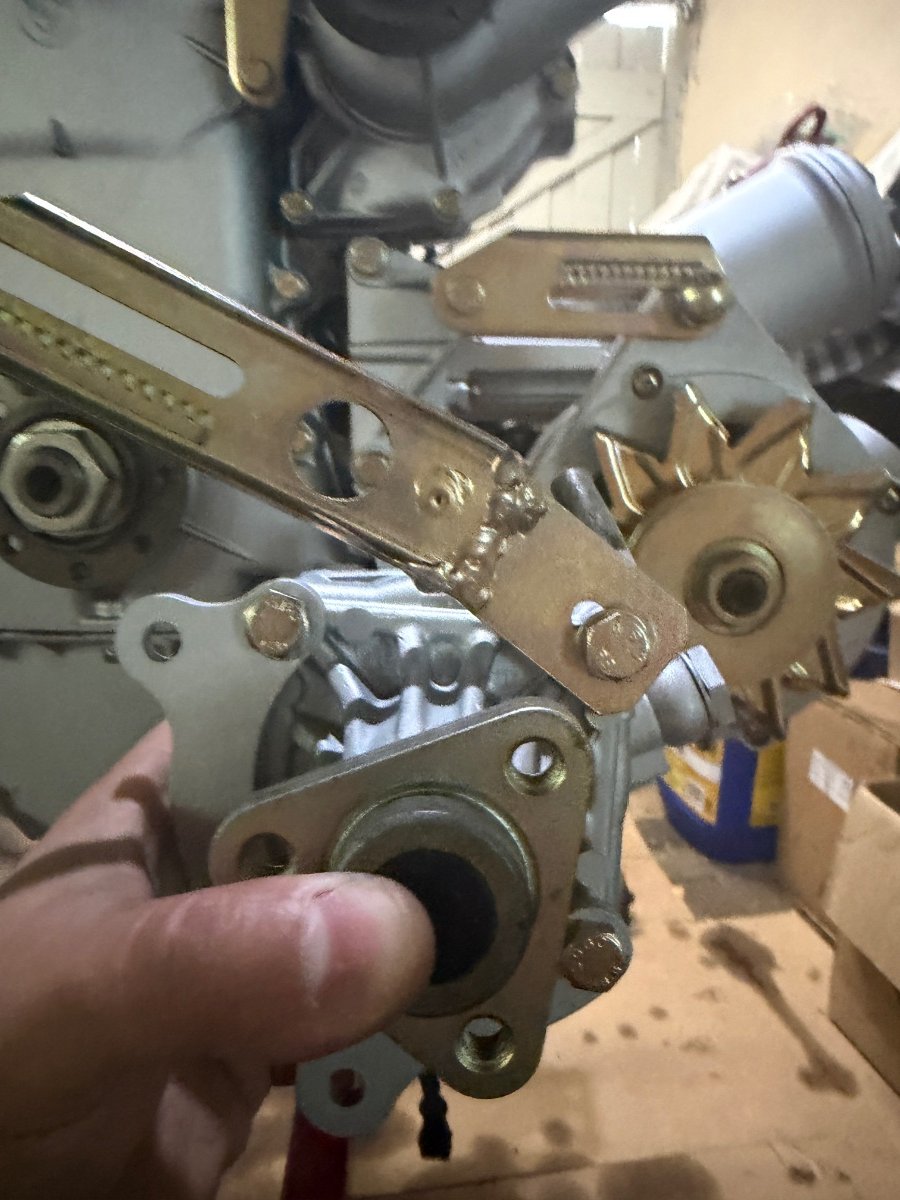

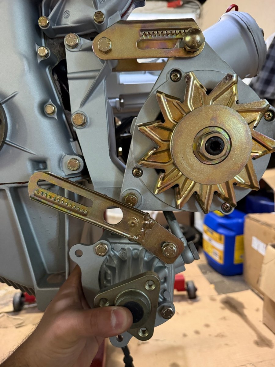

Diamond Geschrieben: 26. August #133 Meldung Teilen Geschrieben: 26. August am Am 1.6.2026 um 15:58 schrieb Diamond: Hi für meinen M30b35 habe ich beim Motorkauf folgende Servopumpe mit bekommen. Ich weiss nicht, ob diese am m30b35 passt. Leider finde ich zu der Nummer kein Teil im ETKA und unter der Rubrik M30b35 ist für die Servopumpe eine andere Nummer hinterlegt. Ich möchte die Pumpe nämlich neu abdichten und suche einen passenden Dichtungssatz. Guten Abend, ich muss hier nochmal wegen der Servopumpe hier anknüpfen. Ich bekomme sie irgendwie mit den gegebenen Haltern (vermutlich Eigenbau) nicht montiert. Hat jemand ähnliche Eigenbauhalter und es irgendwie montiert bekommen? Die kompletten Halter plus Zubehör bekommt man scheinbar noch bei BMW. Aber für viel Geld. Vielleicht habt ihr noch eine Idee? Zitieren Nichts im Leben ist unmöglich! Der Wille sollte nur da sein: Diamonds Bulli Ecke Diamonds Bulli Ecke Link zu diesem Kommentar https://e30-talk.com/topic/79820-mein-pers%C3%B6nlicher-m30b35-umbau-hilfs-thread/page/6/#findComment-1873337 Auf anderen Seiten teilen Weitere Optionen zum teilen...
vokuhila Geschrieben: 27. August #134 Meldung Teilen Geschrieben: 27. August beim M30 passen nur die M30 Halter und die M30 Spannschiene wie die aussehen, ist auf dem ETK Bild zu sehen das was Du hast ist irgendwas anderes, keine Ahnung wie das passen soll, bekommt man bestimmt auch irgendwie drangemurkst, geht aber nur mit probieren vor Ort, nicht über Bilder Zitieren Brand Mauer Wagen Link zu diesem Kommentar https://e30-talk.com/topic/79820-mein-pers%C3%B6nlicher-m30b35-umbau-hilfs-thread/page/6/#findComment-1873351 Auf anderen Seiten teilen Weitere Optionen zum teilen...
