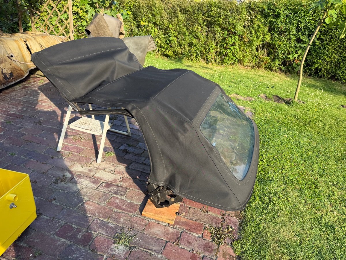

Diamond Geschrieben: 29. Juli #22 Meldung Teilen Geschrieben: 29. Juli Welche Imprägnierung würdet ihr heute empfehlen? Habe meine gewaschen und gereinigt! Wollte es nun gerne imprägnieren, da es Wasser zieht… Zitieren Nichts im Leben ist unmöglich! Der Wille sollte nur da sein: Diamonds Bulli Ecke Diamonds Bulli Ecke Link zu diesem Kommentar https://e30-talk.com/topic/27694-womit-impr%C3%A4gnier-ich-mein-cabriodach/#findComment-1872134 Auf anderen Seiten teilen Weitere Optionen zum teilen...
Scheineiliger Geschrieben: 29. Juli #23 Meldung Teilen Geschrieben: 29. Juli (bearbeitet) Du hast das Verdeck womit gewaschen? Hast Du den Thread gelesen, dem link gefolgt? Ich sehe, der petzolds link ist (war) defekt. Bearbeitet: 29. Juli von Scheineiliger 20 sekunden Suchmaschine verwendet Zitieren Link zu diesem Kommentar https://e30-talk.com/topic/27694-womit-impr%C3%A4gnier-ich-mein-cabriodach/#findComment-1872139 Auf anderen Seiten teilen Weitere Optionen zum teilen...
Diamond Geschrieben: Mittwoch um 18:01 #24 Meldung Teilen Geschrieben: Mittwoch um 18:01 Ganz normal mit Wasser und etwas spühlmittel! Mehr nicht! Zitieren Nichts im Leben ist unmöglich! Der Wille sollte nur da sein: Diamonds Bulli Ecke Diamonds Bulli Ecke Link zu diesem Kommentar https://e30-talk.com/topic/27694-womit-impr%C3%A4gnier-ich-mein-cabriodach/#findComment-1872151 Auf anderen Seiten teilen Weitere Optionen zum teilen...
Scheineiliger Geschrieben: Mittwoch um 20:21 #25 Meldung Teilen Geschrieben: Mittwoch um 20:21 Wie weiter oben erwähnt, ist sicher die Sperrschicht aus Kunststoff brüchig geworden, wenn es innen nass wird. Auf der, von mir geposteten link kannst Du ein Mittel kaufen.. Kostet etwa 20€. Probier's mal damit. Ohne Gewähr, denn imho Neu, wei Du schon so viel gemacht hast… Zitieren Link zu diesem Kommentar https://e30-talk.com/topic/27694-womit-impr%C3%A4gnier-ich-mein-cabriodach/#findComment-1872156 Auf anderen Seiten teilen Weitere Optionen zum teilen...
