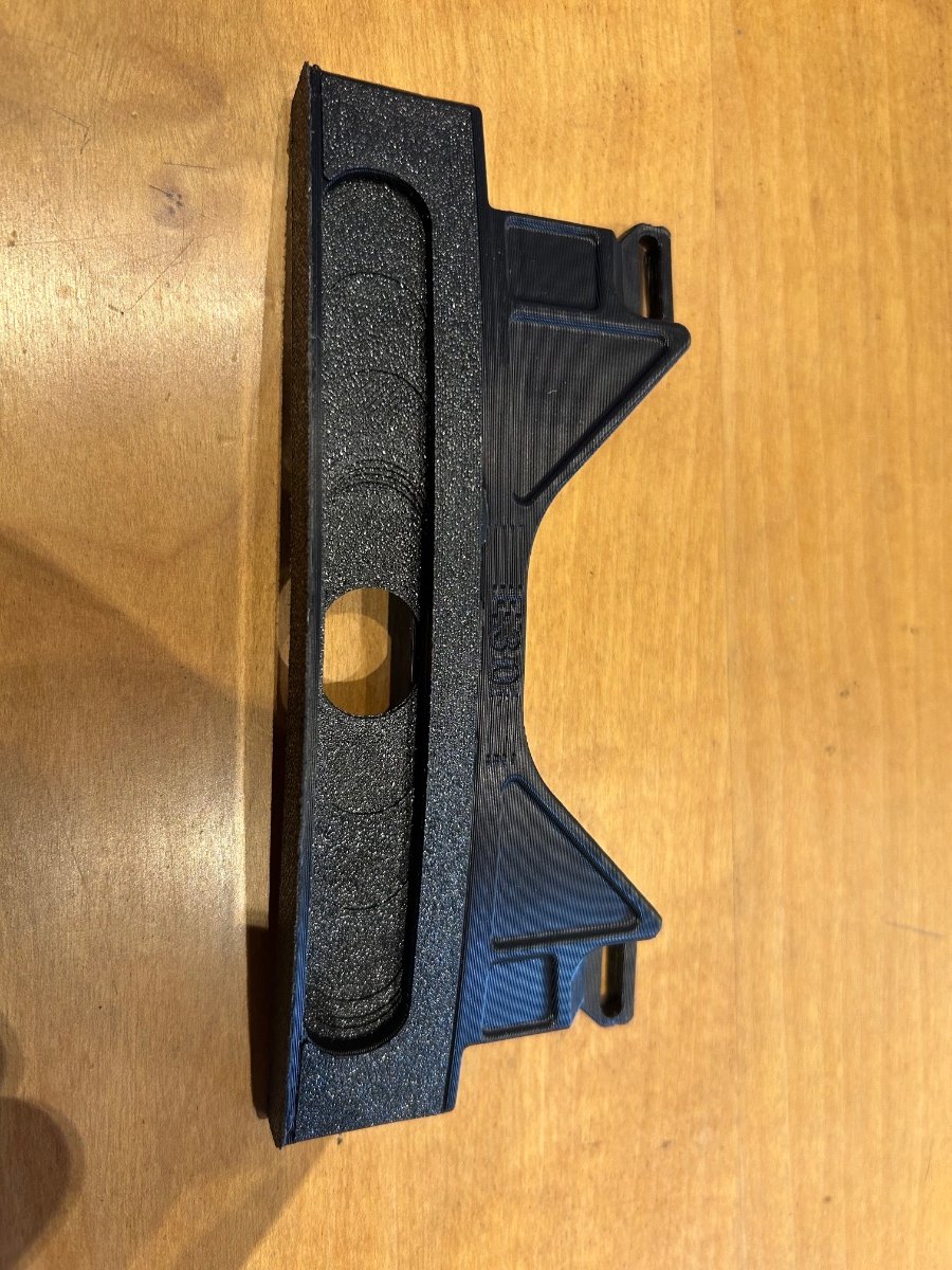

Bhavi Geschrieben: 3. November 2024 #27 Meldung Teilen Geschrieben: 3. November 2024 (bearbeitet) Ich habe die ersten Versuchsdrucke im Frühjahr im Material PLA gemacht und bin eines dieser Teile seitdem ca. 700km gefahren, jedoch ohne Einsatz im Hochsommer, weil ich keine Klima habe. Mechanisch hatte ich bisher keine Probleme damit, die masslichen Korrekturen habe ich in die Geometrie eingearbeitet. Da wäre vielleicht noch interessant, ob verschiedene E30-Exemplare in der Mittelkonsole groß masslich streuen, also der konstruktiv vorgesehene Toleranzausgleich ausreichend ist. Da PLA ja nur bis ca. 60Grad Einsatztemperatur (und damit meiner Meinung nach nicht für Anwendungen im Auto) geeignet ist, habe ich am Druck in ASA gearbeitet. Das Material schafft wohl 90 Grad und ist UV-beständig, angeblich sogar spülmaschinenfest. ASA ist eh schon schwieriger zu verarbeiten ggü. PLA, die längliche schmale Geometrie des Drucks ist besonders empfindlich bzgl. Warping. Ich habe viel herumprobiert, bis ich es hinbekommen habe und es ist leider mit zeitlichem Aufwand verbunden die Teile in guter Qualität hinzubekommen. Den Aufwand könnte man vielleicht etwas reduzieren, wenn man einen aktuelleren/professionelleren Drucker beschafft. Ob sich so eine Anschaffung lohnt, hängt davon ab, es es eine Nachfrage danach gibt. Bearbeitet: 3. November 2024 von Bhavi Zitieren Link zu diesem Kommentar Auf anderen Seiten teilen Weitere Optionen zum teilen...

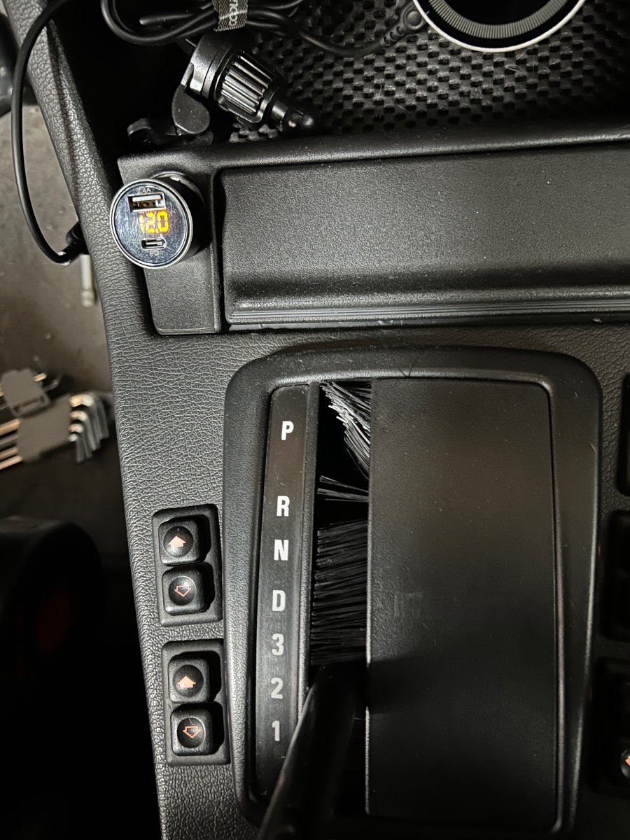

Mye30 Geschrieben: 21. April #29 Meldung Teilen Geschrieben: 21. April Hallo und frohe Feiertage, hab den Faden hier ein wenig aus den Augen verloren und jetzt sehe ich hier richtig Fortschritt. Die Lamellenversion des Vesperbretts sieht super aus und könnte so vom Werk gekommen sein. Ich bin den Weg mit neuen Bürsten auch schon gegangen leider kann man die Physik nicht austricksen und bei P und D entsteht eine große Lücke nach kurzer Zeit und nach ein wenig mehr Zeit brechen die Borsten trotzdem die Bürste fast doppelt so lang ist wie beim Original. Zitieren Link zu diesem Kommentar Auf anderen Seiten teilen Weitere Optionen zum teilen...

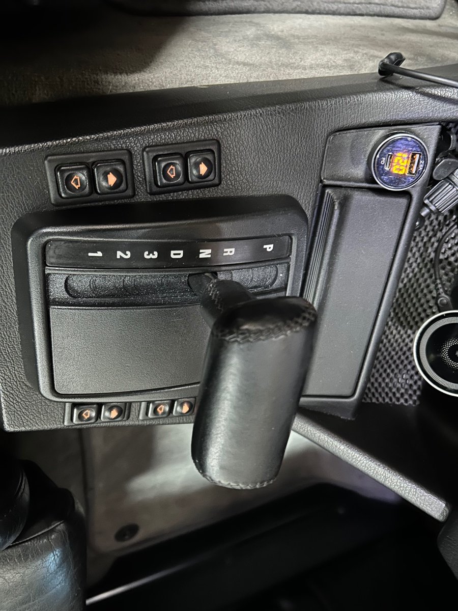

Beliebter Beitrag Mye30 Geschrieben: 21. April Beliebter Beitrag #30 Meldung Teilen Geschrieben: 21. April Aktuell nutze ich einen Schaltsack vom manuellen Getriebe und eine Dot-Matrix um die Gänge anzuzeigen. Der Krückstock Hebel funktioniert auch damit hab mich aber an einem Runden Hebel versucht mit Auslösung in der Mitte oben. Zitieren Link zu diesem Kommentar Auf anderen Seiten teilen Weitere Optionen zum teilen...

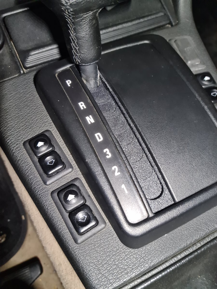

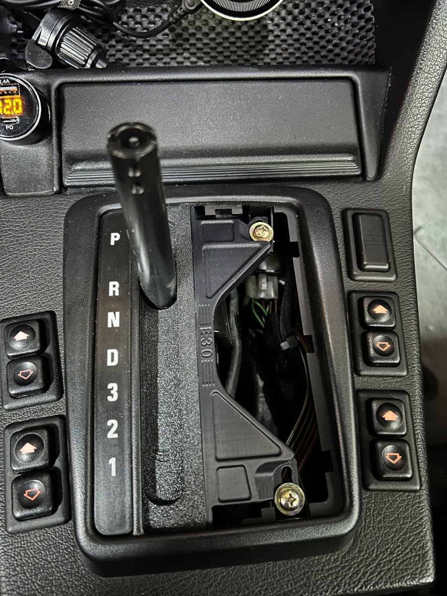

Beliebter Beitrag Janosch Geschrieben: 23. Mai Beliebter Beitrag #38 Meldung Teilen Geschrieben: 23. Mai Ich habe gestern auch auf die Lamellen Blende umgebaut. An dem originalen Rahmen müssen dafür zwei Kunststoffnasen entfernt werden. Die Lamellen Blende wird dann an den original Befestigungspunkten zusammen mit dem Rahmen angeschraubt. Es empfiehlt sich die Schrauben noch nicht endgültig anzuziehen damit man den Rahmen noch etwas ausrichten kann. Dazu einfach den Hebel von ganz vorne bis ganz hinten bewegen. Zum anschrauben waren bei mir zwei etwas längere Schrauben nötig. Im Vergleich zur originalen Bürste eine schöne Verbesserung. Zitieren Das Leben ist wie ein Spiel, mal verliert man und mal gewinnen die anderen! Link zu diesem Kommentar Auf anderen Seiten teilen Weitere Optionen zum teilen...

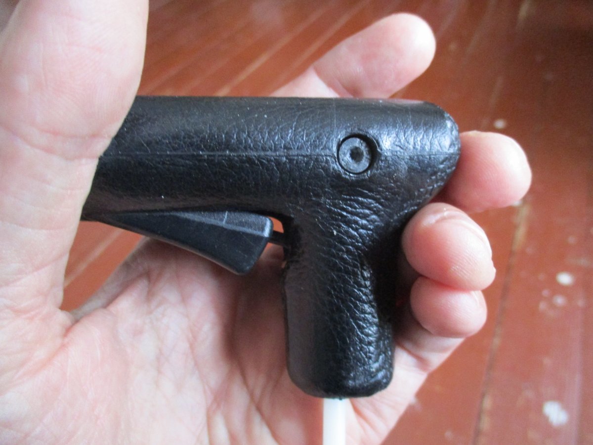

helheb Geschrieben: 24. Mai #39 Meldung Teilen Geschrieben: 24. Mai Der Knauf muss dazu ab, wie geht das ohne Probleme? Zitieren Link zu diesem Kommentar Auf anderen Seiten teilen Weitere Optionen zum teilen...
Russland Racing Geschrieben: 24. Mai #40 Meldung Teilen Geschrieben: 24. Mai (bearbeitet) Ist das nicht wie beim E34- Knauf mit einer Inbusschraube? Mein letzter iA- Schlachter ist acht Jahre her Gruß Martin Bearbeitet: 24. Mai von Russland Racing Zitieren Seit 2003 - E30 Fahrer, Schlachter, Schrauber und Hilfeleistender. E30 Standardteilekonvolut vorhanden - bitte gerne Anfragen. Auch VVFL Teile! Kleinanzeigen - hier klicken :-) Link zu diesem Kommentar Auf anderen Seiten teilen Weitere Optionen zum teilen...
MartinE30 Geschrieben: 24. Mai #41 Meldung Teilen Geschrieben: 24. Mai Ja, da ist ein kleines Schräubchen dran. Zitieren Link zu diesem Kommentar Auf anderen Seiten teilen Weitere Optionen zum teilen...
cabriolet Geschrieben: 25. Mai #42 Meldung Teilen Geschrieben: 25. Mai Da ich gerade einen Knauf hier liegen habe: Das ist ein (hier mit Dreck zugesetztes) 3mm-Inbus-Schräubchen. Vorsicht, die verliert man gerne, ich musste deswegen schonmal die Mittelkonsole ausbauen . Für´s Foto liegt die nur lose im Schaltknauf. Gruß Markus Zitieren Link zu diesem Kommentar Auf anderen Seiten teilen Weitere Optionen zum teilen...
