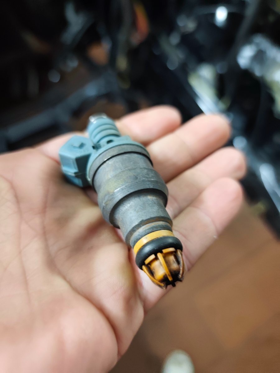

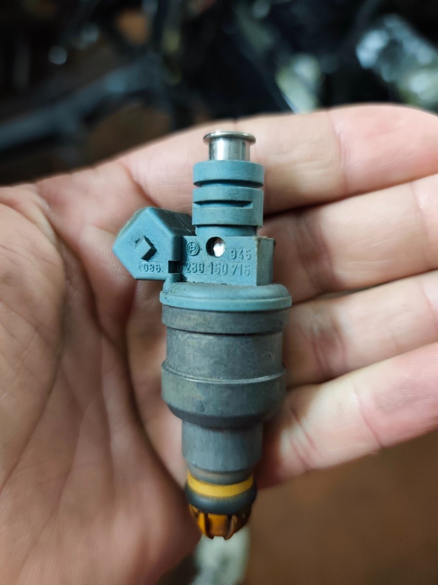

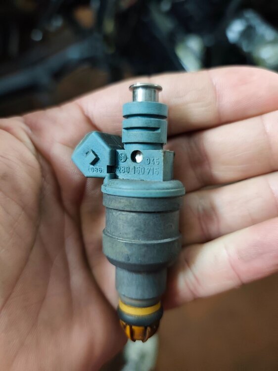

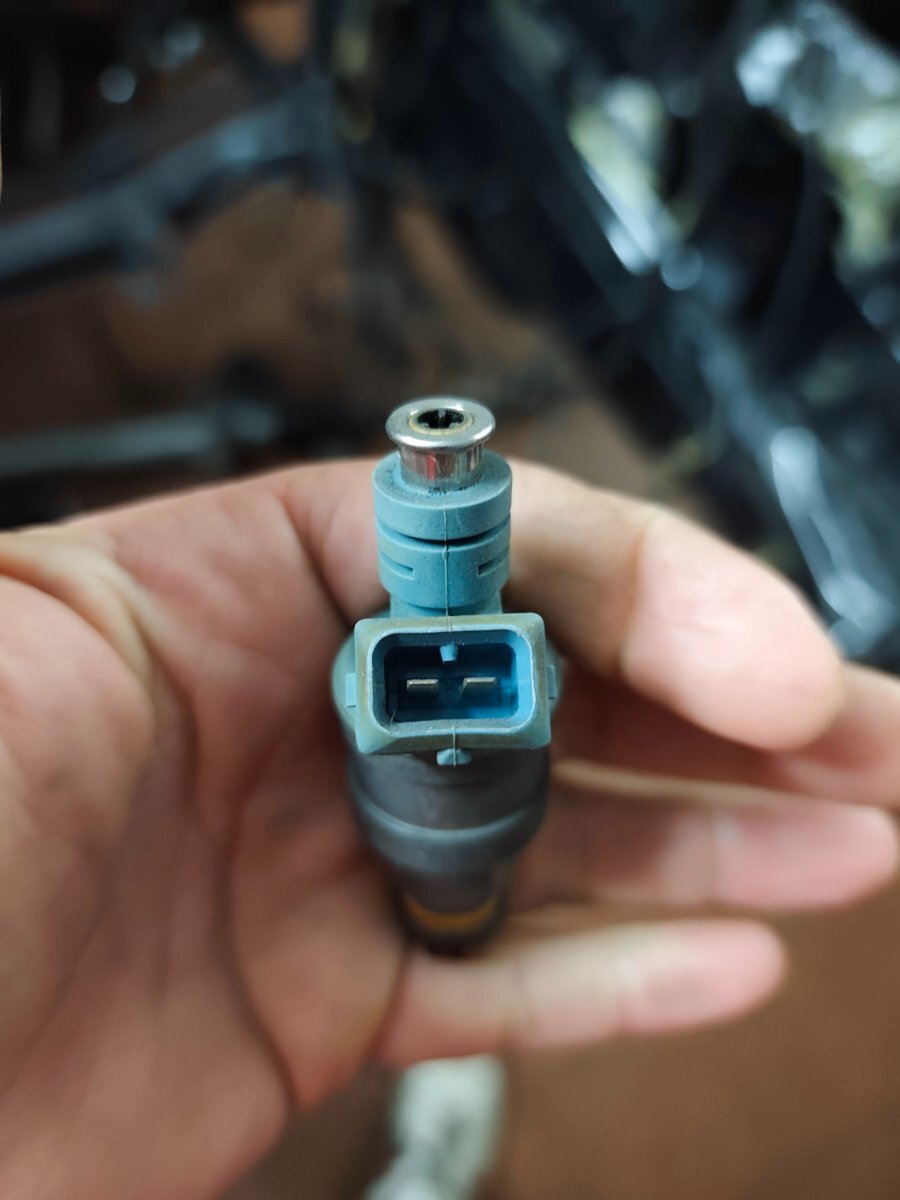

Gsxrfun Geschrieben: vor 4 Stunden #1 Meldung Teilen Geschrieben: vor 4 Stunden Welche Einspritzventile oder Ersatzteile sollte ich für den M20B25 verwenden? Hast du bewährte Modelle, deren Kauf du empfehlen würdest? Laut ETK müsste ich die Nummer 13641734776 haben. Die beigefügten Fotos zeigen die Einspritzdüsen, die in meinem Auto verbaut waren. Ich mache mir jedoch etwas Sorgen, dass ich sie im Ultraschallbad beschädigt haben könnte, und suche daher nach Ersatz. Die Nummer im BMW-ETK unterscheidet sich daher von der auf den Einspritzdüsen, die in meinem Fahrzeug verbaut waren – siehe Foto. Zitieren Link zu diesem Kommentar https://e30-talk.com/topic/212418-benzineinspritzventile-m20b25-125kw/ Auf anderen Seiten teilen Weitere Optionen zum teilen...
esgey Geschrieben: vor 2 Stunden #2 Meldung Teilen Geschrieben: vor 2 Stunden Das ist die Bosch Nr., nicht die BMW Nummer! Die blauen sind schon korrekt. Ich hab beim Neuaufbau meines M20 die grauen in der EV6 Bauform verbaut. Sollten sich auf ebay finden lassen, wenn man nach M20B25 ESV sucht... Edit: 0 280 156 346 sollten sie sein Zitieren Aktuell suche ich: Lenkstockhebel aus Airbagfahrzeug mit BC2 oder Intensivreinigung Anbieten kann ich: Kabelsatz Sitzheizung, Kabelsatz E-Lüfter (Sonderwünsche möglich) Link zu diesem Kommentar https://e30-talk.com/topic/212418-benzineinspritzventile-m20b25-125kw/#findComment-1878324 Auf anderen Seiten teilen Weitere Optionen zum teilen...
JET Geschrieben: vor 2 Stunden #3 Meldung Teilen Geschrieben: vor 2 Stunden Hallo, die Nummer die Du uns zeigst ist die Bosch-Nr. und nicht die BMW-Nr. Die Düse ist aber die richtige für einen 325i. Grüße aus dem Oberbergischen Zitieren Link zu diesem Kommentar https://e30-talk.com/topic/212418-benzineinspritzventile-m20b25-125kw/#findComment-1878326 Auf anderen Seiten teilen Weitere Optionen zum teilen...
