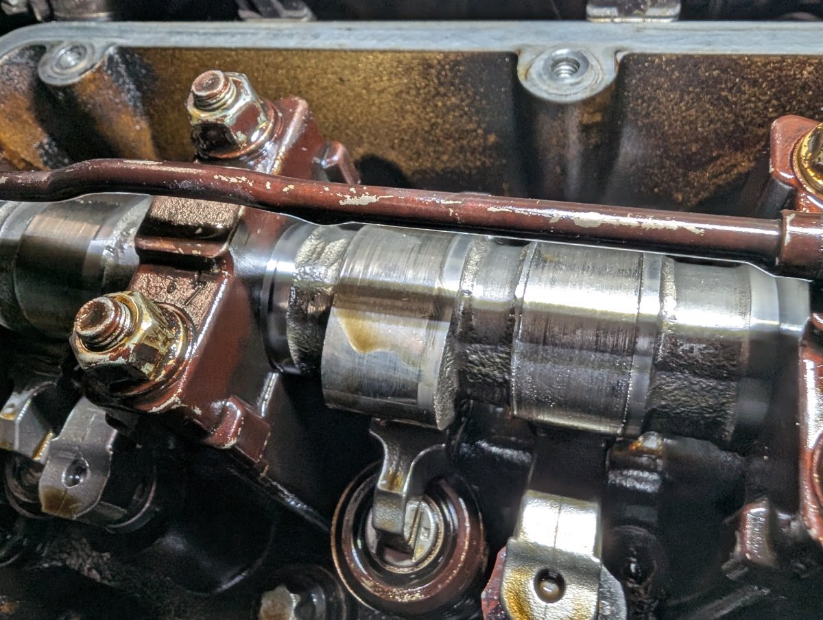

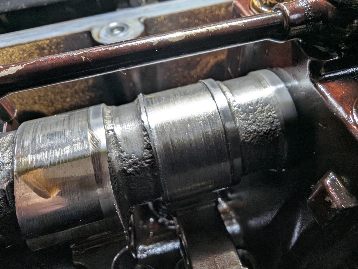

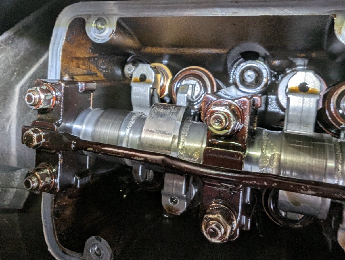

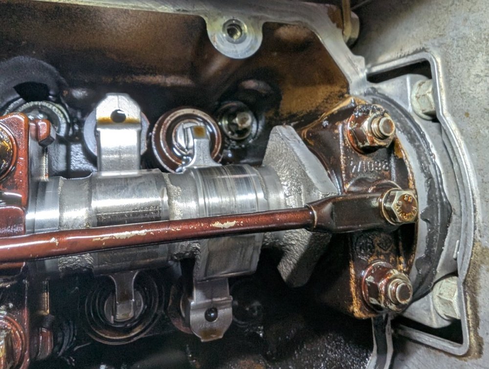

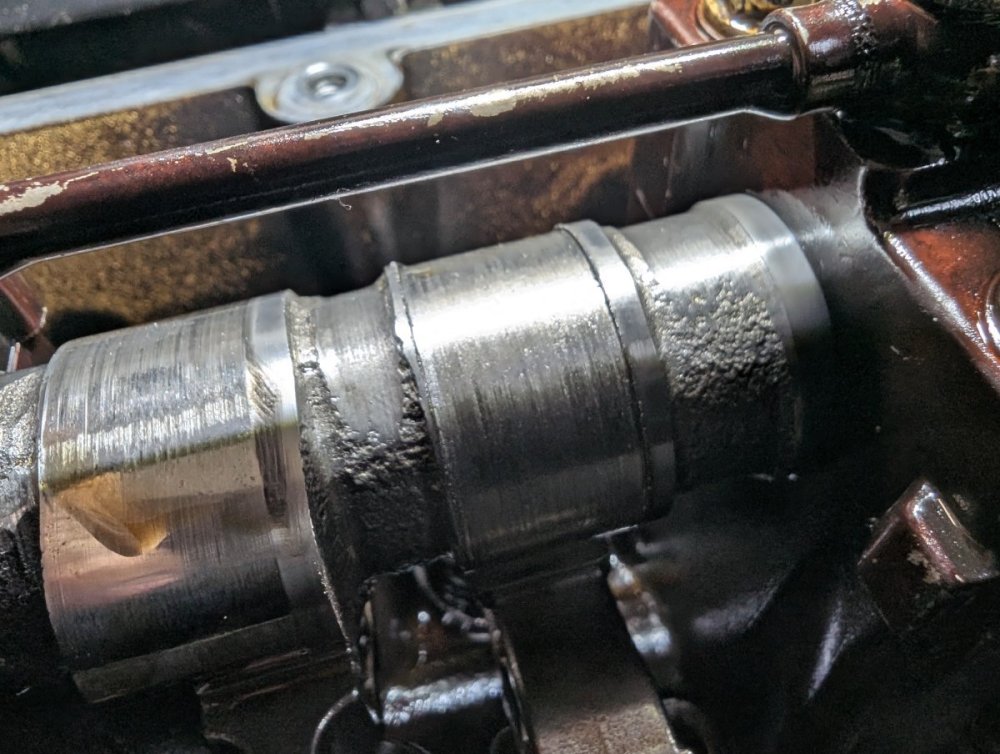

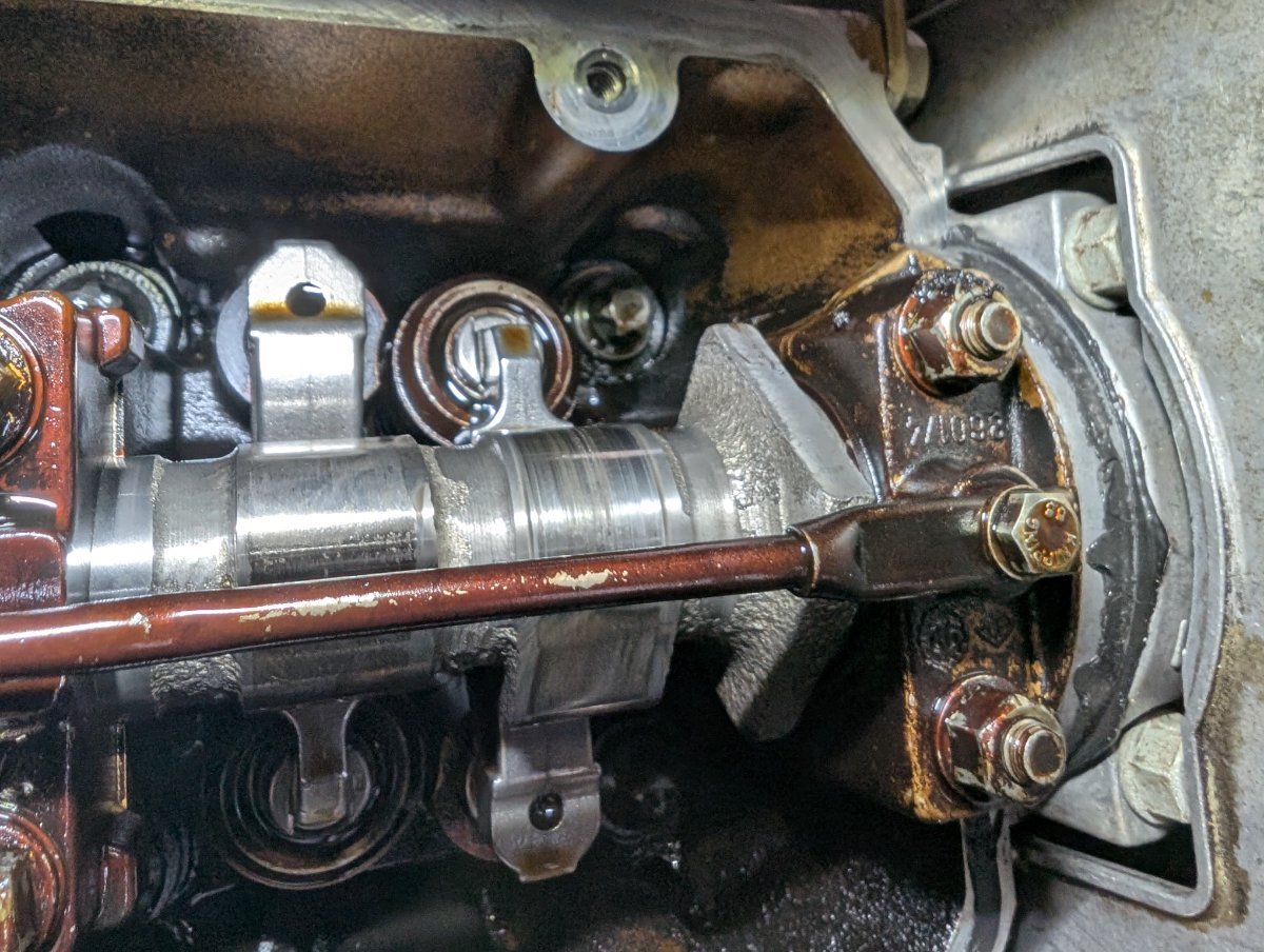

Rara666 Geschrieben: 8. September #24 Meldung Teilen Geschrieben: 8. September Hat aber anscheinend nichts gebracht. Im schlimmsten Fall zahlst du auch nochmal für die Teile. Die fixe Leistungsbegrenzung klingt mir nämlich danach. Entweder damit Leben und nicht mehr überholen auf der Landstraße oder einfach den Ventildeckel abschrauben und Bilder machen. Marco Zitieren Link zu diesem Kommentar https://e30-talk.com/topic/212353-318i-motor-dreht-nur-bis-4500umim/#findComment-1873863 Auf anderen Seiten teilen Weitere Optionen zum teilen...
Zuckscher Geschrieben: 8. September Autor #25 Meldung Teilen Geschrieben: 8. September am vor 3 Stunden schrieb Rara666: Hat aber anscheinend nichts gebracht. Im schlimmsten Fall zahlst du auch nochmal für die Teile. Die fixe Leistungsbegrenzung klingt mir nämlich danach. Entweder damit Leben und nicht mehr überholen auf der Landstraße oder einfach den Ventildeckel abschrauben und Bilder machen. Marco Grüße Ja werde spätestens am Wochenende mich dran begeben... Und dann Fotos hier ins Forum senden Zitieren Link zu diesem Kommentar https://e30-talk.com/topic/212353-318i-motor-dreht-nur-bis-4500umim/#findComment-1873870 Auf anderen Seiten teilen Weitere Optionen zum teilen...
