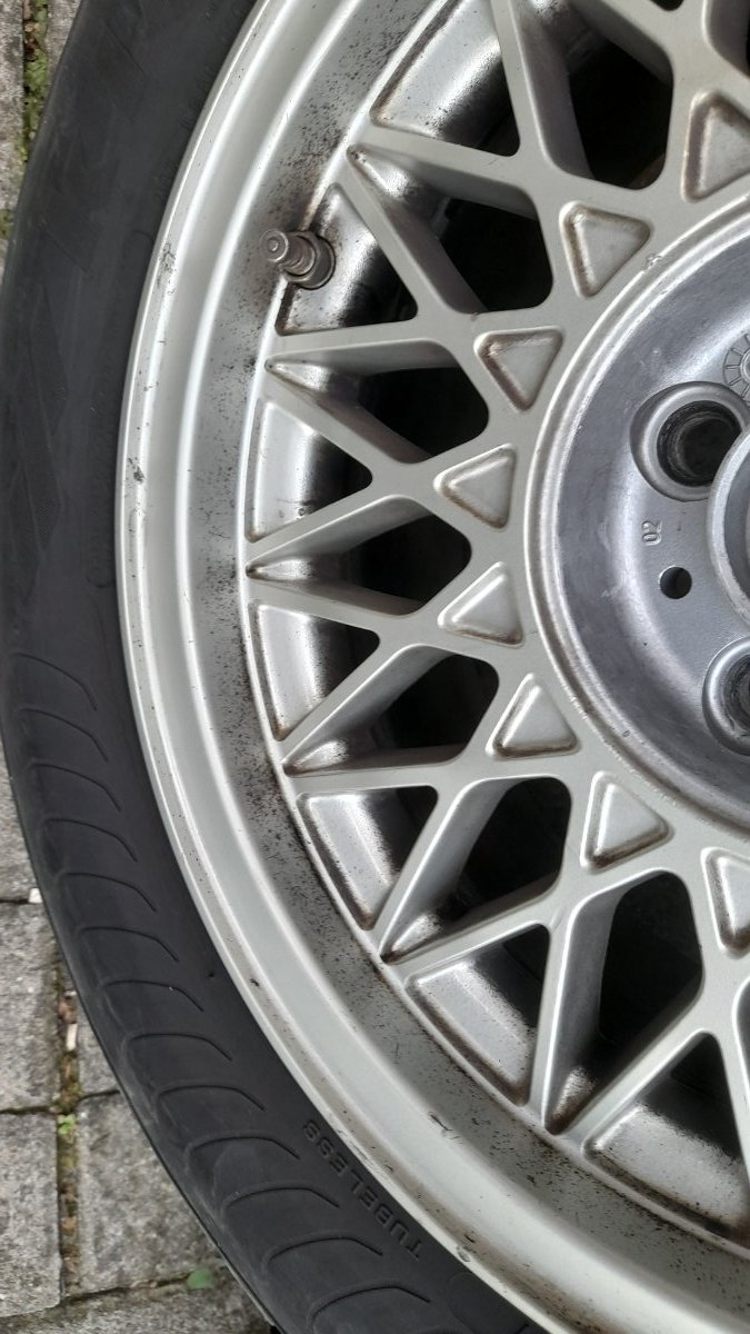

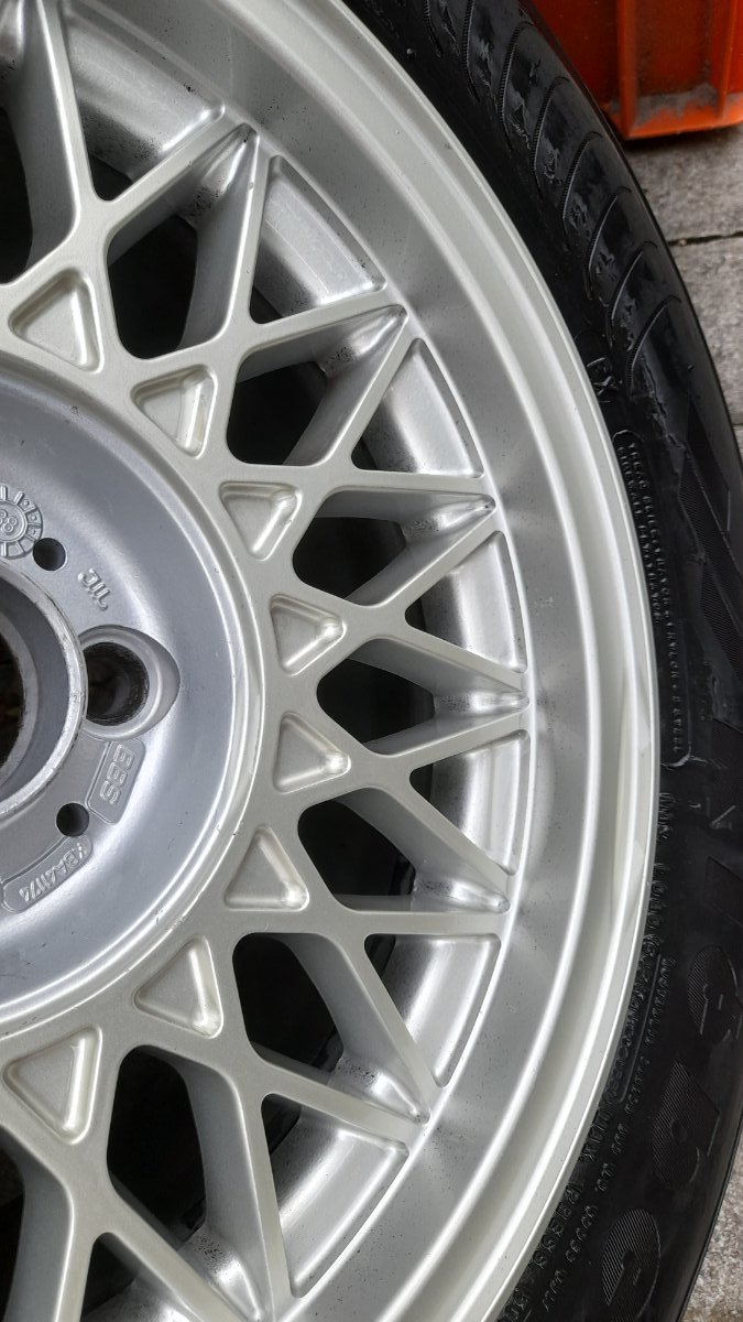

Beliebter Beitrag Jupp2 Geschrieben: 12. Juli Beliebter Beitrag #10 Meldung Teilen Geschrieben: 12. Juli (bearbeitet) Vorher (mit Hochdruckreiniger und einen milden Alufelgenreiniger einmal drüber gegangen) Zwei Runden Aluteufel Rot. Benutzen wie es auf der Packung drauf steht. Mit Pinsel helfen. Nix für blankes Alu, oder blankes Plastik (z.B. Deckel. Schwarzes unlackiertes Plastik läuft weiß an). Ein zwei Minuten längere Einwirkzeit ist nicht sooooo schlimm. Mehr aber echt nicht. Das gleiche habe ich auch mit dieser Felge gemacht. Und die wurde auch wieder Blitz blank. Bei der Kreuzspeichenfelge dachte ich zuerst, dass ich sie neu lackieren muss. War selber von dem Zeug unfassbar überrascht. Seit dem ist Tuga Teufel Chemie fester Bestandteil meiner Pflegemittel. Bearbeitet: 13. Juli von Jupp2 Ergänzungen Zitieren Gruß Jochen Link zu diesem Kommentar https://e30-talk.com/topic/212252-alpina-felgen-reinigen/#findComment-1871361 Auf anderen Seiten teilen Weitere Optionen zum teilen...
