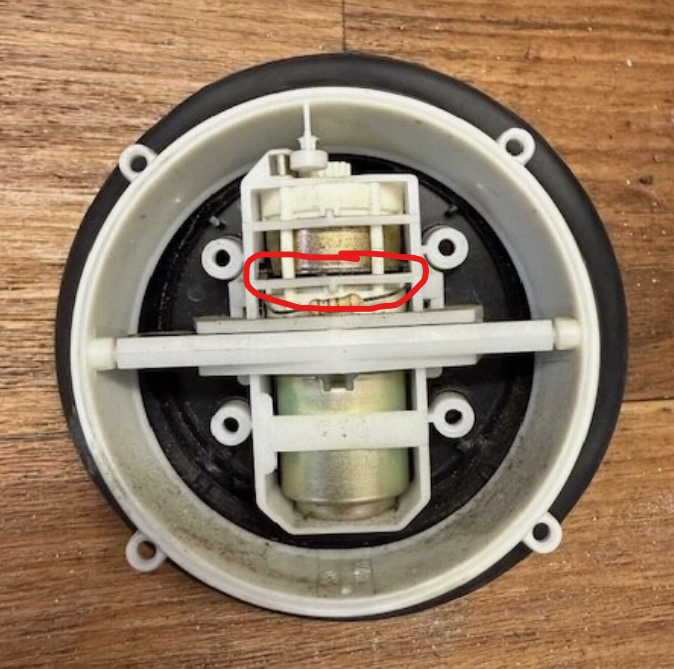

ripeete Geschrieben: 29. Juni #1 Meldung Teilen Geschrieben: 29. Juni Die Spiegelverstellung rechts funktioniert bei mir aktuell nicht. Habe noch keine Fehlersuche betrieben, aber die Tage ist mal was passiert. Das Spiegelblatt ist heraus/heruntergefallen...(dabei war der Klemmring "geöffnet", keine Ahnung ob, und wenn ja wie sowas von alleine passiert, aber es ist nunmal so)... und schenkte somit freie Sicht ins Spiegelinnere. Aktuell sieht es so aus: die Verstellung auf der Fahrerseite funktioniert einwandfrei. Wenn ich den Schieber auf den Beifahrerspiegel umstelle, und dann versuche den Spiegel nach oben/unten zu bewegen, dann sehe ich im Spalt (markiert auf dem Bild) etwas Bewegung, als ob dort ein Magnetschalter anziehen würde. Und ich höre gleichzeitig aus dem Fahrerspiegel ein Geräusch, das mich an Relaisklicken erinnert. Kann mir jemand etwas zu dieser Situation sagen? Oder Scheixxxx auf das Ganze, Stecker ziehen, Spannung Messen, Spiegel direkt bestromen (also ganz normale Fehlersuche betreiben)? Zitieren Link zu diesem Kommentar https://e30-talk.com/topic/212227-spiegel-rechts-verstellung-defekt/ Auf anderen Seiten teilen Weitere Optionen zum teilen...

Georg Geschrieben: 29. Juni #4 Meldung Teilen Geschrieben: 29. Juni Die Bewegung und das Relaisklicken kommt daher, weil es ein Relais ist. Der Spiegelantrieb hat nur einen Motor und dieser wird über eine Art Relais zwischen Links/rechts und hoch/runter umgeschaltet. Wenn bei Dir gar keine Richtung mehr geht würde ich erst mal den Türstecker prüfen. Erst links, dann rechts. ACHTUNG: Bei der Demontage des Steckers gibt es eine Entriegelung die man durch den Gummi drücken muss. Diese ist links und rechts da wo so rippen im Gummi sind. Der Gummi über dem Stecker muss danach beim montieren erst sauber am Stecker über den Rand gezogen werden. Erst DANN den Stecker einstecken bis er einrastet. Nur dann wird der Gummi zwischen A-Säule und Stecker eingeklemmt und dichtet ab. Zitieren Auch ich gehe mit der Zeit und fahre E-Autos: E30, E31 und E46! Mein E30 Cabrio ist hier zu sehen und der ganz offene Klassiker hier Und wenns mal Probleme mit anderen BMWs außer dem E30 gibt kann man ja hier mal fragen. Link zu diesem Kommentar https://e30-talk.com/topic/212227-spiegel-rechts-verstellung-defekt/#findComment-1870766 Auf anderen Seiten teilen Weitere Optionen zum teilen...
ripeete Geschrieben: 29. Juni Autor #5 Meldung Teilen Geschrieben: 29. Juni Hier nochmal in Bewegtbild. Zusätzliche Erkennungen: bei links-rechts Verstellung (Beifahrerseite) passiert nichts, und wenn ich die Fahrerseite verstelle, klickt die Beifahrerseite auch mit. 20260629_182751.mp4 Zitieren Link zu diesem Kommentar https://e30-talk.com/topic/212227-spiegel-rechts-verstellung-defekt/#findComment-1870768 Auf anderen Seiten teilen Weitere Optionen zum teilen...

Georg Geschrieben: 1. Juli #7 Meldung Teilen Geschrieben: 1. Juli Das mit dem "mitklicken" ist normal. BMW hat da damals eine ziemlich "tricky" Schaltung ausgetüftelt und im Gegensatz zu anderen Herstellern nur einen Motor und dafür das Relais verbaut. Zitieren Auch ich gehe mit der Zeit und fahre E-Autos: E30, E31 und E46! Mein E30 Cabrio ist hier zu sehen und der ganz offene Klassiker hier Und wenns mal Probleme mit anderen BMWs außer dem E30 gibt kann man ja hier mal fragen. Link zu diesem Kommentar https://e30-talk.com/topic/212227-spiegel-rechts-verstellung-defekt/#findComment-1870812 Auf anderen Seiten teilen Weitere Optionen zum teilen...
vokuhila Geschrieben: 1. Juli #8 Meldung Teilen Geschrieben: 1. Juli (bearbeitet) es funktioniert so : es gibt einen Magnet (die Bezeichnung Relais ist etwas unglücklich gewählt) der das Getriebe zwischen vertikal und horizontal bewegen umschaltet, die Umschaltung (das Klacken) wird immer auf beiden Seiten gleichzeitig gemacht, denn so lange kein Motor dreht, bewegt und verstellt sich ja nichts der Motor selbst wird je nach gewünschter Bewegungsrichtung umgepolt oder eben nicht um den linken oder rechten Motor auszuwählen schaltet der Schiebeschalter nur den Motorstromkreis um, der Magnetstromkreis wird w.o.g. nicht umgeschaltet, deswegen "Klacken" immer beide Magnete wenn trotz "Klacken" der ausgewählte Motor nicht läuft, dann ist der Motorstromkreis unterbrochen, meist am Türstecker der A-Säule Bearbeitet: 1. Juli von vokuhila Zitieren Achdung, dor Beidrach gann Resde vonn Ironie endhaldn. Bei Unfordräschlischkeedn nemmse Medigamende odor gehnse ma zom Zischador. Link zu diesem Kommentar https://e30-talk.com/topic/212227-spiegel-rechts-verstellung-defekt/#findComment-1870836 Auf anderen Seiten teilen Weitere Optionen zum teilen...
