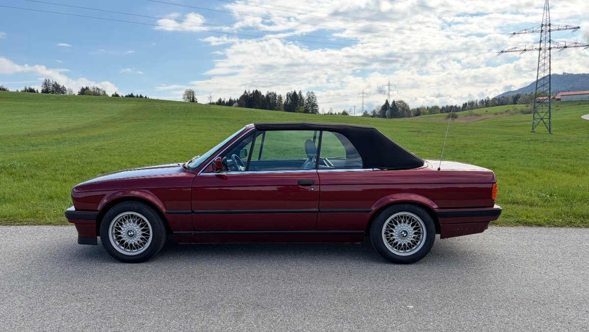

Rob_Calypsorot Geschrieben: 1. Juni Autor #6 Meldung Teilen Geschrieben: 1. Juni Hier schon mal die aktuelle Situation mit Hängearsch Zitieren Link zu diesem Kommentar https://e30-talk.com/topic/212169-tieferlegung-vorn-eines-m-fahrwerk-im-318ic/#findComment-1869434 Auf anderen Seiten teilen Weitere Optionen zum teilen...
esgey Geschrieben: 1. Juni #7 Meldung Teilen Geschrieben: 1. Juni Wie gerade in einem sehr ähnlichen Thread schon geschrieben: Nicht auf die Radläufe schauen!!! Miß den Schweller vorne und hinten! Der Wagen hat nämlich gar keinen Hängearsch. Zitieren Aktuell suche ich: Lenkstockhebel aus Airbagfahrzeug mit BC2 oder Intensivreinigung Anbieten kann ich: Kabelsatz Sitzheizung, Kabelsatz E-Lüfter (Sonderwünsche möglich) Link zu diesem Kommentar https://e30-talk.com/topic/212169-tieferlegung-vorn-eines-m-fahrwerk-im-318ic/#findComment-1869437 Auf anderen Seiten teilen Weitere Optionen zum teilen...
MartinE30 Geschrieben: 1. Juni #8 Meldung Teilen Geschrieben: 1. Juni Das Ding steht gerade wie ein Brett auf der Straße. BMW hat die hinteren Radläufe anders ausgeschnitten, daher die Optik. Zitieren Link zu diesem Kommentar https://e30-talk.com/topic/212169-tieferlegung-vorn-eines-m-fahrwerk-im-318ic/#findComment-1869439 Auf anderen Seiten teilen Weitere Optionen zum teilen...
ripeete Geschrieben: 1. Juni #9 Meldung Teilen Geschrieben: 1. Juni Wenn ich auf die schwellerkante konzentriere, dann sehe ich sogar minimal keilform... Also ohne vorher zu messen, nichts unternehmen! Zitieren Link zu diesem Kommentar https://e30-talk.com/topic/212169-tieferlegung-vorn-eines-m-fahrwerk-im-318ic/#findComment-1869441 Auf anderen Seiten teilen Weitere Optionen zum teilen...
REXX Geschrieben: 1. Juni #10 Meldung Teilen Geschrieben: 1. Juni (bearbeitet) Geschmackssache. ICH hätte ihn vom Niveau her gelassen, aber insgesamt tiefer gewollt....das Rad hinten muss richtig drinstehen Aber mit dem 40er Federn kommt das sicherlich auch gut/wie du es dir erhoffst👍 Bearbeitet: 1. Juni von REXX Zitieren Link zu diesem Kommentar https://e30-talk.com/topic/212169-tieferlegung-vorn-eines-m-fahrwerk-im-318ic/#findComment-1869443 Auf anderen Seiten teilen Weitere Optionen zum teilen...

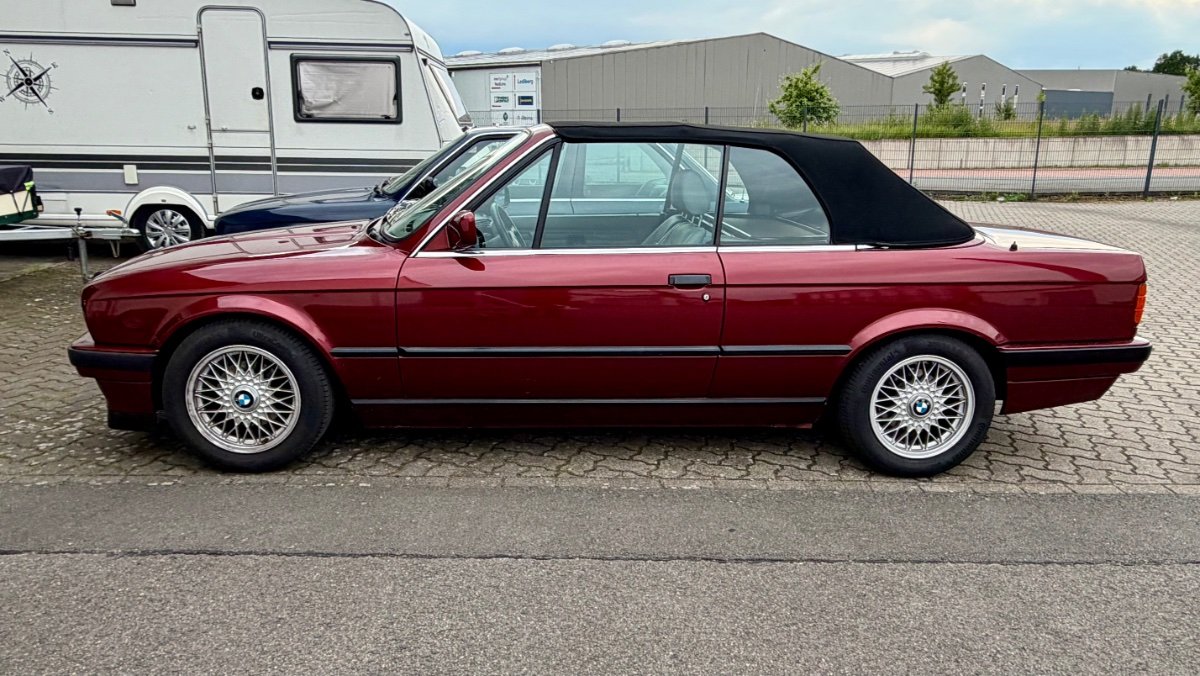

Rob_Calypsorot Geschrieben: 12. Juni Autor #11 Meldung Teilen Geschrieben: 12. Juni Hab nun gestern die vorderen AP Tieferlegungsfedern verbaut und ist genau was ich mir erhofft haben und sieht nun viel stimmiger aus! Danke für eure Unterstützung Zitieren Link zu diesem Kommentar https://e30-talk.com/topic/212169-tieferlegung-vorn-eines-m-fahrwerk-im-318ic/#findComment-1869909 Auf anderen Seiten teilen Weitere Optionen zum teilen...
venom84 Geschrieben: 12. Juni #12 Meldung Teilen Geschrieben: 12. Juni Sieht schön aus. Wenn es sich auch so fährt passt das doch Zitieren Link zu diesem Kommentar https://e30-talk.com/topic/212169-tieferlegung-vorn-eines-m-fahrwerk-im-318ic/#findComment-1869910 Auf anderen Seiten teilen Weitere Optionen zum teilen...
