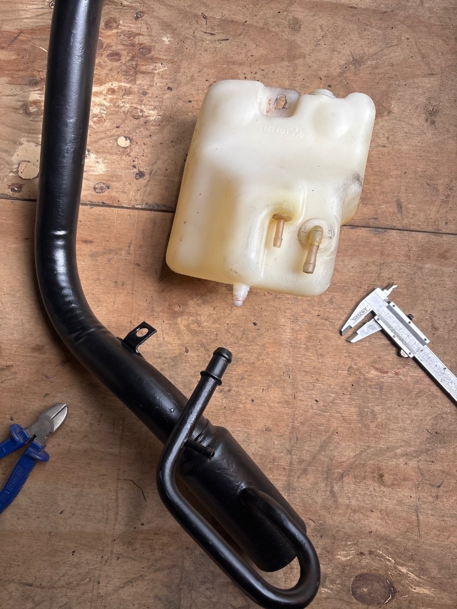

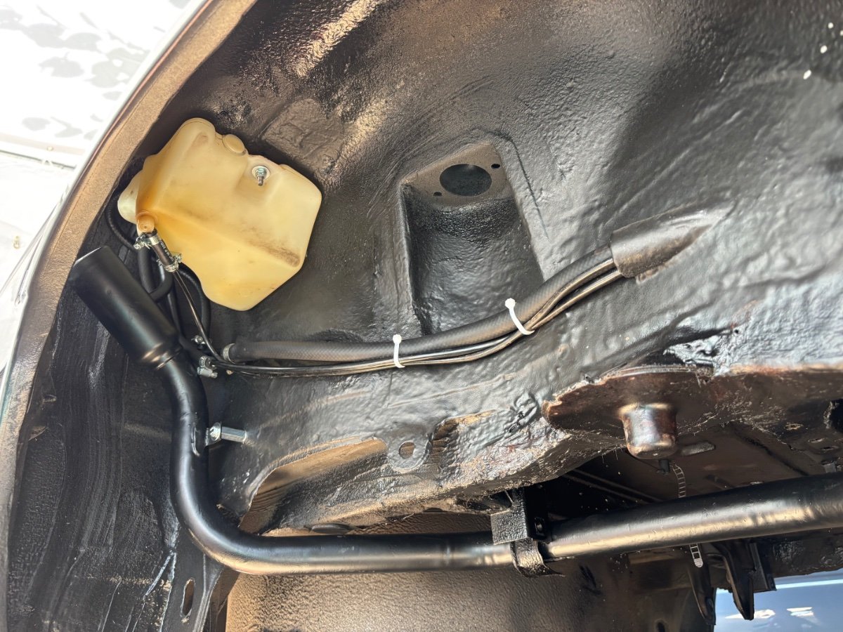

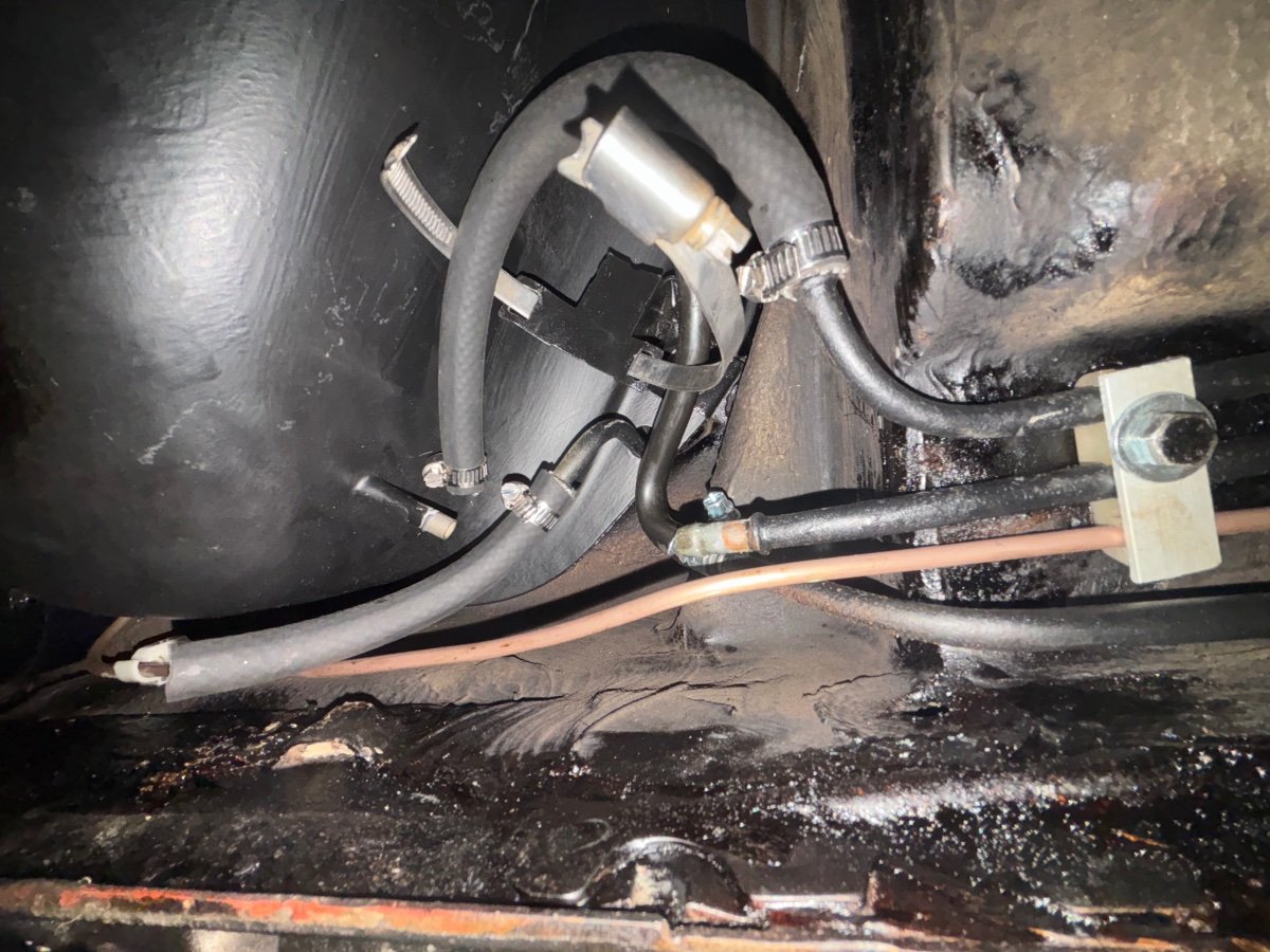

Draila Geschrieben: 19. Mai #1 Meldung Teilen Geschrieben: 19. Mai Hallo zusammen, bin gerade dabei mir mein Cabrio aufzubauen, kam kĂŒrzlich vom Lackiererđ. Hab mal eine Frage zu den Leitungen vom AusgleichsbehĂ€lter und Tankrohr. Unterer Anschluss vom BehĂ€lter geht in den Tank zurĂŒck, richtig? Kleiner Anschluss am BehĂ€lter oben zum Aktivkohlefilter? GroĂer Anschluss am BehĂ€lter an das Rohr? Was ist mit dem kleinen Anschluss am Rohr? Danke euch und frohes Schrauben Zitieren Link zu diesem Kommentar https://e30-talk.com/topic/212156-verlegung-kraftstoffleitungen/ Auf anderen Seiten teilen Weitere Optionen zum teilen...
Mister Convertible Geschrieben: 19. Mai #2 Meldung Teilen Geschrieben: 19. Mai Servus,  schau dir mal hier die Explosionszeichnung aus dem Teilekatalog an. Da ist bildlich gut dargestellt wohin welcher Schlauch gehen muss. https://www.leebmann24.com/de/de/component/ausgleichsbehaelter-aktivkohlefilter-160105 Zitieren Link zu diesem Kommentar https://e30-talk.com/topic/212156-verlegung-kraftstoffleitungen/#findComment-1868829 Auf anderen Seiten teilen Weitere Optionen zum teilen...

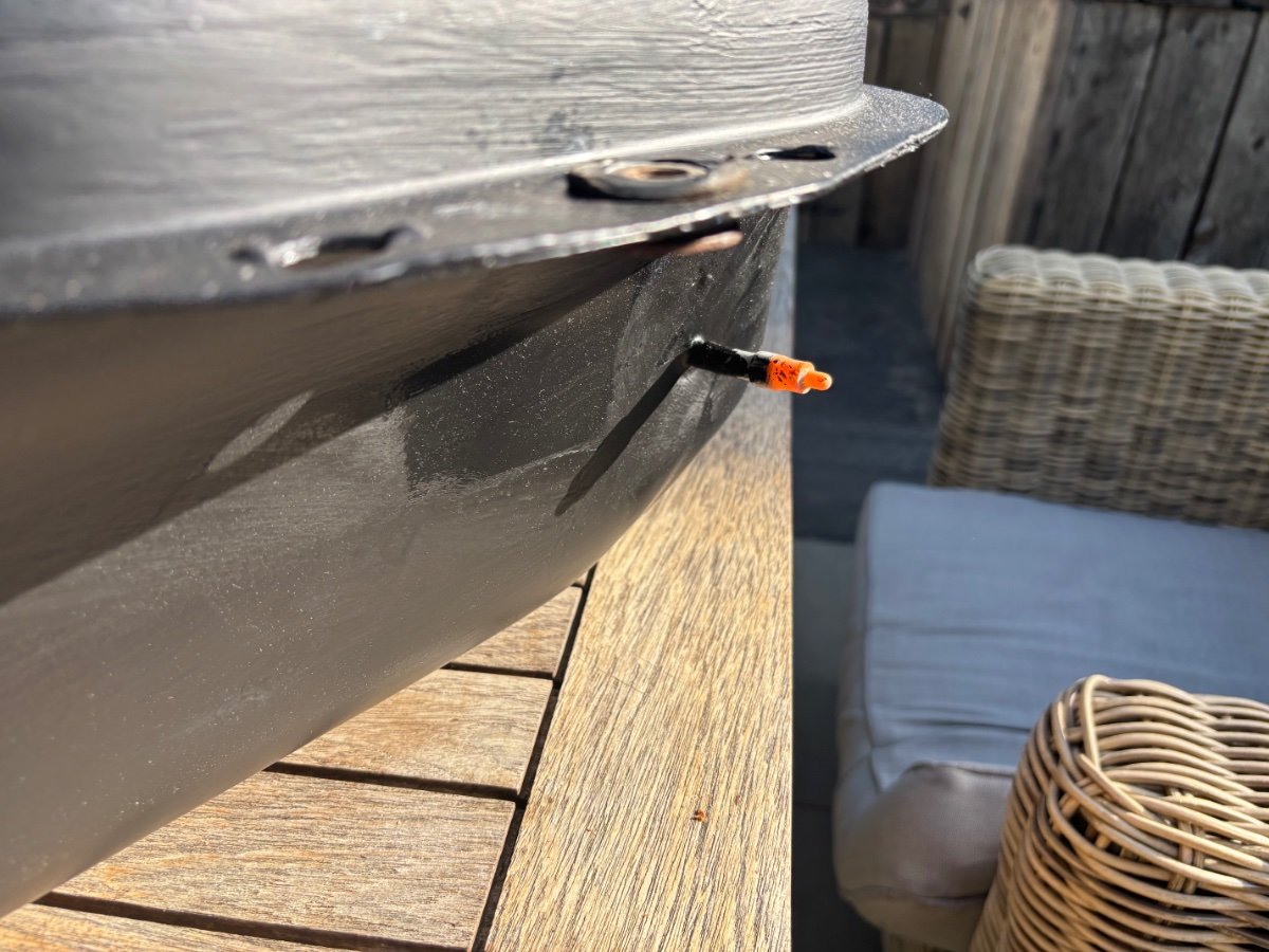

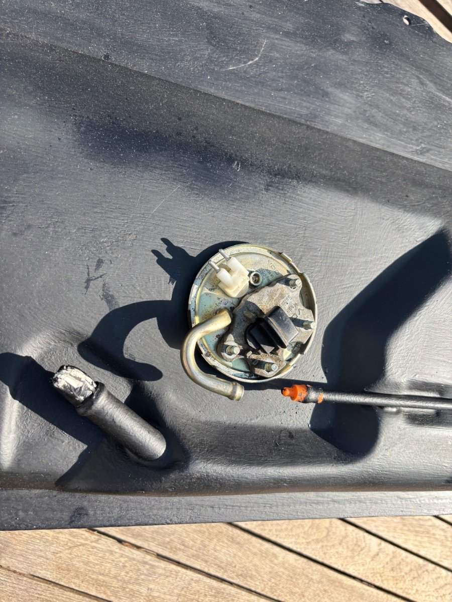

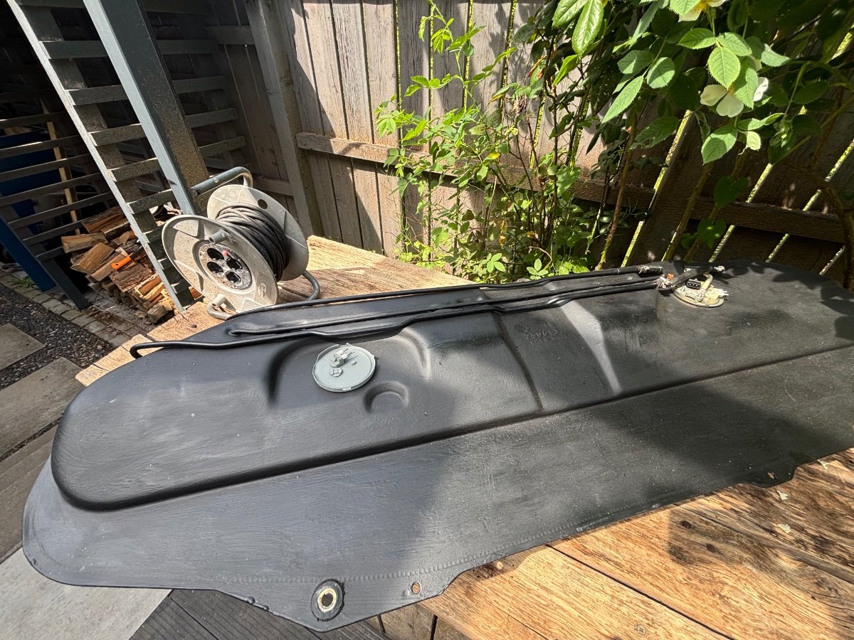

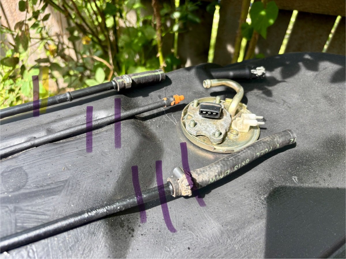

Draila Geschrieben: 28. Mai Autor #3 Meldung Teilen Geschrieben: 28. Mai Danke erstmal, hat schon geholfen, AusgleichsbehĂ€lter ist jetzt montiert. kommt grĂŒn an den gebogen Messinganschluss? Wohin geht die kleine seitliche Leitung vom Tank (orange Schutzkappe)? Was wird an das blaue Rohr am Tank angeschlossen?đ  Zitieren Link zu diesem Kommentar https://e30-talk.com/topic/212156-verlegung-kraftstoffleitungen/#findComment-1869239 Auf anderen Seiten teilen Weitere Optionen zum teilen...
esgey Geschrieben: 28. Mai #4 Meldung Teilen Geschrieben: 28. Mai Ich glaube da fehlt noch mind. eine Kunststoffleitung auf dem Tank. FĂŒr die TankentlĂŒftung.... Das Stahlrohr kommt an das gebogene verzinkte Rohr, das ist der Vorlauf mit dem vollen Spritdruck. Der kleine Schnuffi unten am Tank ist fĂŒr den RĂŒcklauf des Sprits, welcher vom Benzindruckregler "weggeregelt" wird. Zitieren Aktuell suche ich: Lenkstockhebel aus Airbagfahrzeug mit BC2 oder Intensivreinigung Anbieten kann ich: Kabelsatz Sitzheizung, Kabelsatz E-LĂŒfter (SonderwĂŒnsche möglich) Link zu diesem Kommentar https://e30-talk.com/topic/212156-verlegung-kraftstoffleitungen/#findComment-1869240 Auf anderen Seiten teilen Weitere Optionen zum teilen...

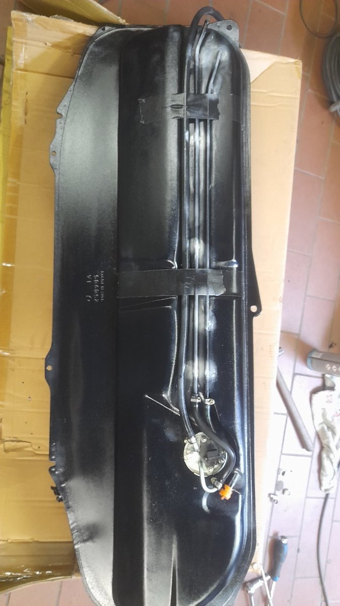

Jupp2 Geschrieben: 28. Mai #5 Meldung Teilen Geschrieben: 28. Mai (bearbeitet) Ist das ein 60l Tank? Vfl?  Mein 55l Tank NFL sieht halt komplett anders aus und musste so verschlaucht werden.  Die erste Leitung von links ist komplett Schlauch fĂŒr den RĂŒcklauf.  Die 2te ist die Druckleitung Zulauf.  Die 3te ist eine Leitung die an dem AusgleichsbehĂ€lter unten angeschlossen wird. Die Leitung geht durch das Karosserierohr, sprich eine vom den Plastikleitungen.  Dicke AnschluĂ ist der Dicke zum EinfĂŒllstutzen.  Und zu guter letzt ist da noch eine Leitung, die vom BehĂ€lter, durchs Karosserierohr geht. Die Leitung geht dann an ein Stahlrohr, welches an der Karosse entlang lĂ€uft. Ich glaube das ist die, die dann an den AktivkohlebehĂ€lter geht. Bearbeitet: 28. Mai von Jupp2 Besser verstĂ€ndlich und einfacher zu lesen Zitieren GruĂ Jochen Link zu diesem Kommentar https://e30-talk.com/topic/212156-verlegung-kraftstoffleitungen/#findComment-1869243 Auf anderen Seiten teilen Weitere Optionen zum teilen...

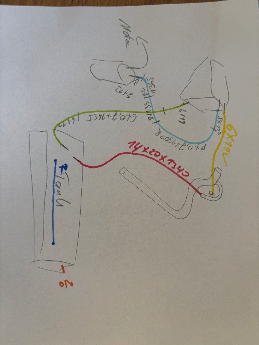

ripeete Geschrieben: 28. Mai #6 Meldung Teilen Geschrieben: 28. Mai Die skizze ist auch gut. Muss man zwar abstrahieren (die aussenpumpe und der offene schlauchtrichter geht in den aktivkohlebĂŒchse) aber immerhin nĂŒtzlich. https://e30.de/forum/index.php?mode=thread&id=52438  Zitieren Link zu diesem Kommentar https://e30-talk.com/topic/212156-verlegung-kraftstoffleitungen/#findComment-1869246 Auf anderen Seiten teilen Weitere Optionen zum teilen...
esgey Geschrieben: 28. Mai #7 Meldung Teilen Geschrieben: 28. Mai Die Leitung ganz rechts auf dem Tank von Jupp2 ist die, die ich meine! Zitieren Aktuell suche ich: Lenkstockhebel aus Airbagfahrzeug mit BC2 oder Intensivreinigung Anbieten kann ich: Kabelsatz Sitzheizung, Kabelsatz E-LĂŒfter (SonderwĂŒnsche möglich) Link zu diesem Kommentar https://e30-talk.com/topic/212156-verlegung-kraftstoffleitungen/#findComment-1869247 Auf anderen Seiten teilen Weitere Optionen zum teilen...
vokuhila Geschrieben: 28. Mai #8 Meldung Teilen Geschrieben: 28. Mai (bearbeitet) am vor 3 Stunden schrieb esgey: Ich glaube da fehlt noch mind. eine Kunststoffleitung auf dem Tank. FĂŒr die TankentlĂŒftung....   das aufgeschweisste Rohr ist die fahrerseitige EntlĂŒftung und die muss zum AusgleichbehĂ€lter im Radhaus  es fehlt aber die Leitung zum Aktivkohlefilter, beim 63-er Tank lĂ€uft die auf dem Tank und geht durch eins der Löcher am Falz  (nur zur Info : beim 55-er Tank lĂ€uft die Leitung zum Aktivkohlefilter mit Haltern an der Karosse entlang)   am vor 3 Stunden schrieb esgey: Das Stahlrohr kommt an das gebogene verzinkte Rohr, das ist der Vorlauf mit dem vollen Spritdruck. das scheint zwar naheliegend, wird aber nicht funktionieren, denn das andere Ende vom aufgeschweissten Stahlrohr mĂŒndet im Tank, da sollte der Sprit aus der Pumpe ja nun eher nicht hingehen  die druckfĂŒhrende Leitung wird separat aufgelegt und geht dann durch eins der Löcher im Falz der zusammengeschweissten TankhĂ€lften  am vor 1 Stunde schrieb esgey: Die Leitung ganz rechts auf dem Tank von Jupp2 ist die, die ich meine! das ist die fest verschweisste EntlĂŒftung der Fahrerseite, guck mal genau hin, auch wenns der 55-er Tank ist, beim 63-er ist das auch so   Bearbeitet: 28. Mai von vokuhila Zitieren Achdung, dor Beidrach gann Resde vonn Ironie endhaldn. Bei UnfordrĂ€schlischkeedn nemmse Medigamende odor gehnse ma zom Zischador. Link zu diesem Kommentar https://e30-talk.com/topic/212156-verlegung-kraftstoffleitungen/#findComment-1869250 Auf anderen Seiten teilen Weitere Optionen zum teilen...
vokuhila Geschrieben: 28. Mai #9 Meldung Teilen Geschrieben: 28. Mai am vor 2 Stunden schrieb ripeete: https://e30.de/forum/index.php?mode=thread&id=52438 leider wird hier das Schlauchbild vom 55-er Tank (auch noch mit Vorförderpumpe .... ) und ein 63-Liter Tank durcheinandergebracht bzw. verglichen, was man nicht versuchen sollte Zitieren Achdung, dor Beidrach gann Resde vonn Ironie endhaldn. Bei UnfordrÀschlischkeedn nemmse Medigamende odor gehnse ma zom Zischador. Link zu diesem Kommentar https://e30-talk.com/topic/212156-verlegung-kraftstoffleitungen/#findComment-1869251 Auf anderen Seiten teilen Weitere Optionen zum teilen...

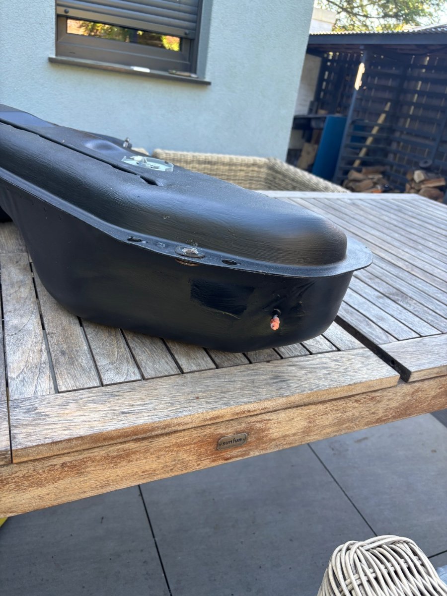

Draila Geschrieben: 31. Mai Autor #10 Meldung Teilen Geschrieben: 31. Mai So, die Leitungen auf dem Tank sind jetzt montiert. Rot (dicke Leitung) geht an den angeschweiĂten Stutzen, hellblau ( EntlĂŒftung) an römisch 1 auf Bild 2?, grĂŒn an römisch 3?, römisch 2 an den Messinganschluss? Und zu guter letzt, was ist mit dem seitlichen Nupsi am Tank? Danke euch vielmals, hoffe ich bekomme den Tank morgen eingebaut. VG Zitieren Link zu diesem Kommentar https://e30-talk.com/topic/212156-verlegung-kraftstoffleitungen/#findComment-1869409 Auf anderen Seiten teilen Weitere Optionen zum teilen...
vokuhila Geschrieben: 31. Mai #11 Meldung Teilen Geschrieben: 31. Mai weiter oben hatte ich es doch erklĂ€rt, vielleicht liest Du es nochmal durch und versuchst es zu verstehen  aber natĂŒrlich kannst Du es auch so versuchen :  am vor einer Stunde schrieb Draila: grĂŒn an römisch 3?, römisch 2 an den Messinganschluss? nur wird der Motor dann garnicht erst anspringen  am vor einer Stunde schrieb Draila: was ist mit dem seitlichen Nupsi am Tank? das ist der BenzinrĂŒcklauf der aus dem Druckregler kommt Zitieren Achdung, dor Beidrach gann Resde vonn Ironie endhaldn. Bei UnfordrĂ€schlischkeedn nemmse Medigamende odor gehnse ma zom Zischador. Link zu diesem Kommentar https://e30-talk.com/topic/212156-verlegung-kraftstoffleitungen/#findComment-1869410 Auf anderen Seiten teilen Weitere Optionen zum teilen...

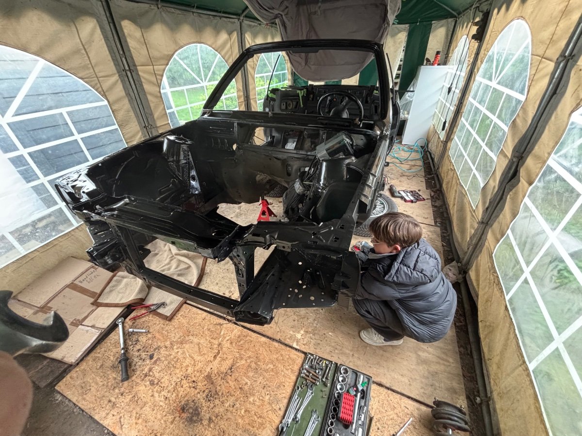

Jupp2 Geschrieben: 3. Juni #15 Meldung Teilen Geschrieben: 3. Juni Restaurierst du auch einen T3? Das im Hintergrund ist doch einer?! Â Zitieren GruĂ Jochen Link zu diesem Kommentar https://e30-talk.com/topic/212156-verlegung-kraftstoffleitungen/#findComment-1869506 Auf anderen Seiten teilen Weitere Optionen zum teilen...
Draila Geschrieben: 3. Juni Autor #16 Meldung Teilen Geschrieben: 3. Juni am vor 6 Stunden schrieb Jupp2: Restaurierst du auch einen T3? Das im Hintergrund ist doch einer?! Â Jađ Zitieren Link zu diesem Kommentar https://e30-talk.com/topic/212156-verlegung-kraftstoffleitungen/#findComment-1869514 Auf anderen Seiten teilen Weitere Optionen zum teilen...
Jupp2 Geschrieben: 3. Juni #17 Meldung Teilen Geschrieben: 3. Juni Joa, eine Restauration reicht ja nicht. Zitieren Gruà Jochen Link zu diesem Kommentar https://e30-talk.com/topic/212156-verlegung-kraftstoffleitungen/#findComment-1869536 Auf anderen Seiten teilen Weitere Optionen zum teilen...

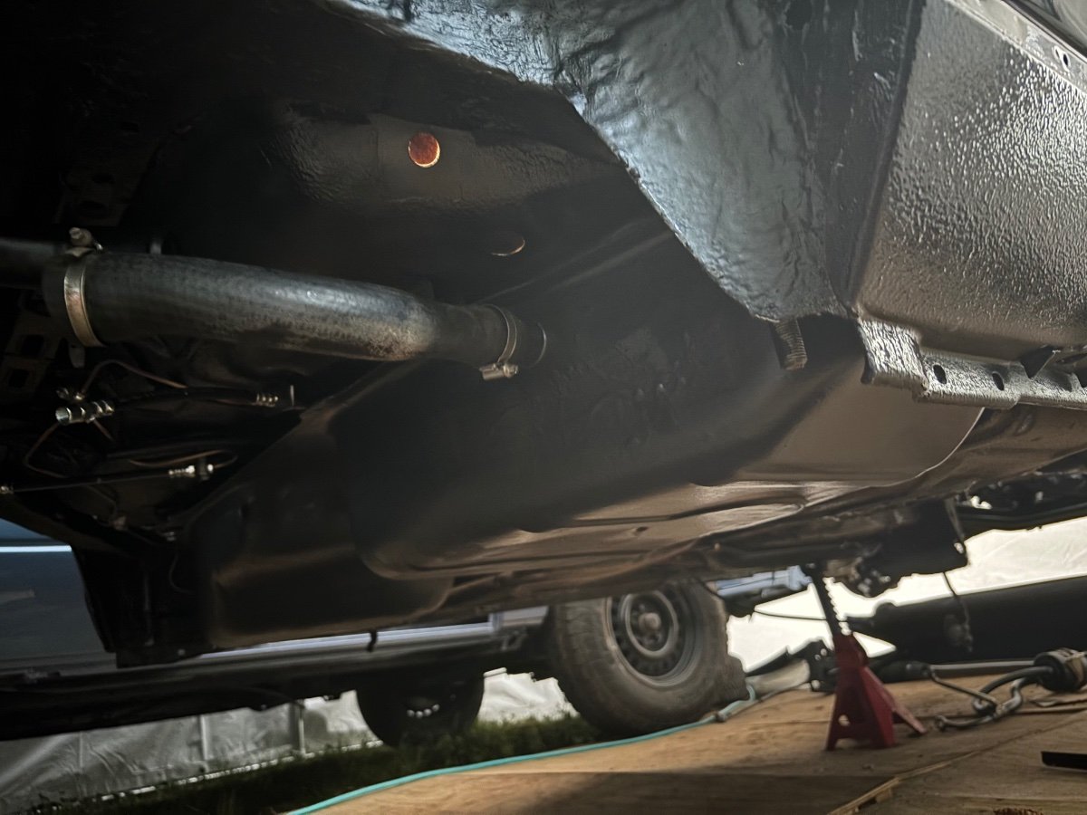

Draila Geschrieben: 25. Juli Autor #19 Meldung Teilen Geschrieben: 25. Juli Hallo in die Runde, es geht weiter. Könnt ihr mir sagen, ob die 2. Leitung von rechts direkt an den Tanknupsi kommt? Danke Zitieren Link zu diesem Kommentar https://e30-talk.com/topic/212156-verlegung-kraftstoffleitungen/#findComment-1871926 Auf anderen Seiten teilen Weitere Optionen zum teilen...
ripeete Geschrieben: 25. Juli #20 Meldung Teilen Geschrieben: 25. Juli An den tanknupsi kommt die rĂŒcklaufleitung vom benzindruckregler, was du unter der 2. Leitung von rechts verstehst, ist mir ein rĂ€tsel Zitieren Link zu diesem Kommentar https://e30-talk.com/topic/212156-verlegung-kraftstoffleitungen/#findComment-1871931 Auf anderen Seiten teilen Weitere Optionen zum teilen...
Rara666 Geschrieben: 26. Juli #21 Meldung Teilen Geschrieben: 26. Juli Und mach die billig Schlauchschellen dort ab. Da gehören richtige Schellen dran die man vernĂŒnftig fest ziehen kann.  Marco Zitieren Link zu diesem Kommentar https://e30-talk.com/topic/212156-verlegung-kraftstoffleitungen/#findComment-1871956 Auf anderen Seiten teilen Weitere Optionen zum teilen...
