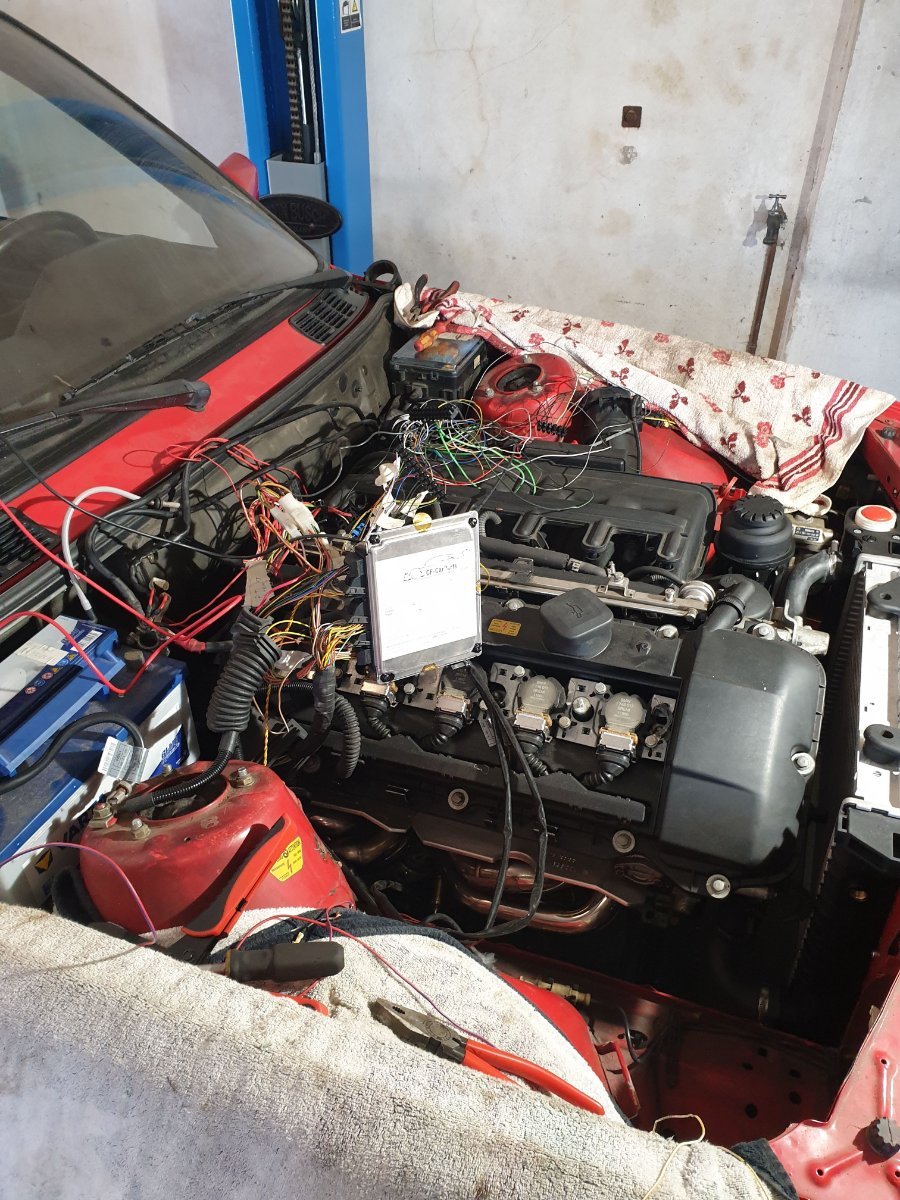

Maurice312002 Geschrieben: 18. Mai #1 Meldung Teilen Geschrieben: 18. Mai Hallo Freunde, ich seiß nicht ob es vielleicht schon einen Thread dazu gibt aber ich hab ihn jedenfalls nicht gefunden. Ich baue gerade einen M52B28TU aus einem E46 in meine E30 ein. Ich habe nur den Motkr ohne Spenderfahrzeug gekauft und habe dementsprechend wenig anhaltspunkte was an den Kabelsalat alles ran muss. Um mir zumindest ein paar Kopfschmerzen zu sparen hab ich eine original Kabelbaum von BMW bestellt, der zu dkesem Motor passen soll. Jetzt weiß ich aber nicht wofür der naturfarbene 8-Polige Mat-N-Lock Stecker, der kleinere schwarze 2-Polige Stecker vom Motorkabelbaum und der naturfarbene 2-Polige Stecker vom Zündspulenkabelbaum gebraucht werden. In Foren konnte ich bisher nur waage Infos zu einem 10-Poligen Stecker aus dem ?E39? finden. Wenn sich jemand auskennt, bitte helft mir. Ich komme einfach nicht mehr weiter. Ich füge demnächst noch Bilder von den Steckern an. Zitieren Link zu diesem Kommentar https://e30-talk.com/topic/212152-hilfe-m52b28t%C3%BC-f%C3%BCr-den-e30/ Auf anderen Seiten teilen Weitere Optionen zum teilen...

vokuhila Geschrieben: 18. Mai #3 Meldung Teilen Geschrieben: 18. Mai der e46 Motorkabelbaum ist denkbar ungeeignet für den e30 Einbau ein e39 Motorkabelbaum ist wesentlich besser geeignet aber egal was Du besorgst, ein Stück aus dem Fahrzeugkabelbaum vom e46 oder e39 brauchst dennoch also Schaltplan nehmen, verstehen und bauen, einfach anstecken ist nicht Zitieren Achdung, dor Beidrach gann Resde vonn Ironie endhaldn. Bei Unfordräschlischkeedn nemmse Medigamende odor gehnse ma zom Zischador. Link zu diesem Kommentar https://e30-talk.com/topic/212152-hilfe-m52b28t%C3%BC-f%C3%BCr-den-e30/#findComment-1868793 Auf anderen Seiten teilen Weitere Optionen zum teilen...

Catweazel Geschrieben: 19. Mai #10 Meldung Teilen Geschrieben: 19. Mai (bearbeitet) Ich habe auch auf den M52b28tu aus einem E46 umgebaut. Wie vokuhila schrieb ist es gefrickel. Habe den Motorkabelbaum aus einem E39 genommen. Verlängern musste ich zum Steuergerät. Pin Belegung habe ich ausschließlich mit dem Schaltplan gemacht. Eine grobe Übersicht der Belegung findet man auf E30.de. Anders geht es leider nicht. Ist aber machbar. EWS entfernen lassen hilft auch. Bearbeitet: 19. Mai von Catweazel Zitieren Der letzte lebende Eisbär hat sich gestern im Gefängnis von Oakland erhängt.... Link zu diesem Kommentar https://e30-talk.com/topic/212152-hilfe-m52b28t%C3%BC-f%C3%BCr-den-e30/#findComment-1868816 Auf anderen Seiten teilen Weitere Optionen zum teilen...
Maurice312002 Geschrieben: 19. Mai Autor #11 Meldung Teilen Geschrieben: 19. Mai (bearbeitet) Ich habe die EWS mit der Community Patchlist über Tuner Pro mit einem 512K read/write deaktiviert und schon drei mal kontrolliert. Wie es aussieht bekomme ich aber keine Einspritzbefehl. Bearbeitet: 19. Mai von Maurice312002 Zitieren Link zu diesem Kommentar https://e30-talk.com/topic/212152-hilfe-m52b28t%C3%BC-f%C3%BCr-den-e30/#findComment-1868817 Auf anderen Seiten teilen Weitere Optionen zum teilen...

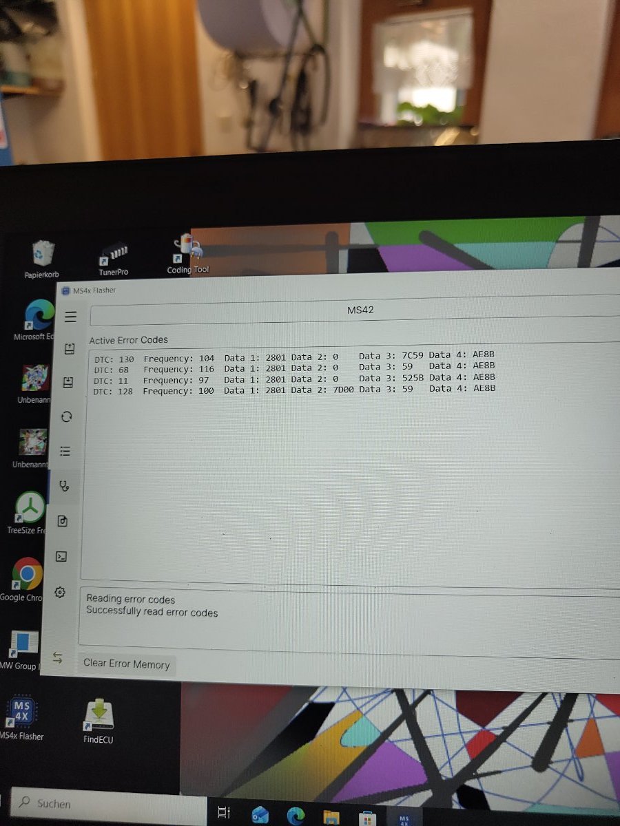

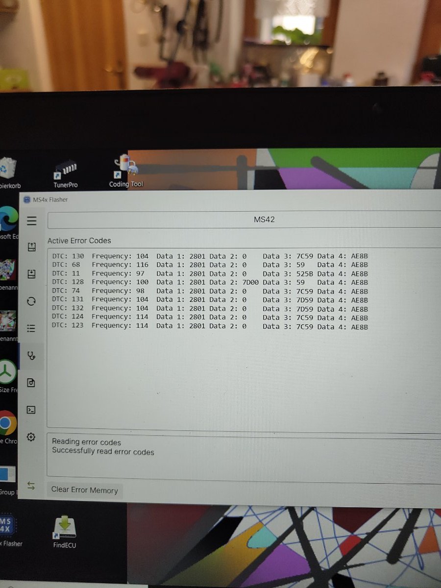

Maurice312002 Geschrieben: 21. Mai Autor #18 Meldung Teilen Geschrieben: 21. Mai Also alles verkabelt dann Fehlerspeicher gelöscht, etwas gewartet, Zündung an und ohne Startversuch diese Fehler:(kurze Liste) nach Startversuch diese Fehler:(lange Liste) Zitieren Link zu diesem Kommentar https://e30-talk.com/topic/212152-hilfe-m52b28t%C3%BC-f%C3%BCr-den-e30/#findComment-1868982 Auf anderen Seiten teilen Weitere Optionen zum teilen...

Catweazel Geschrieben: 21. Mai #20 Meldung Teilen Geschrieben: 21. Mai Ohne Gewähr: DTC 11: Signal Luftmassenmesser (HFM) DTC 68: Event-Kabel / Aktivierung Magnetschalter (oft im Umfeld der Drosselklappen-Ansteuerung/Verkabelung) DTC 74: Luftmassenmesser Signal unplausibel zu Drosselklappe DTC 123: Ansteuerung Drosselklappe / Fehler Drosselklappenpotentiometer DTC 124: Drosselklappe - Stellmotor-Fehler / Lageregler DTC 128: Steuergerätestörung (Häufig Folgefehler, wenn die Plausibilität zwischen den DK-Potis absolut nicht mehr stimmt) DTC 130: Drosselklappe - Signal 1 (Poti 1) fehlerhaft DTC 131: Fahrpedal-/Drosselklappensensor (Plausibilitätsfehler) DTC 132: Fahrpedal-/Drosselklappensensor (Signal zu hoch/niedrig) Zitieren Der letzte lebende Eisbär hat sich gestern im Gefängnis von Oakland erhängt.... Link zu diesem Kommentar https://e30-talk.com/topic/212152-hilfe-m52b28t%C3%BC-f%C3%BCr-den-e30/#findComment-1868985 Auf anderen Seiten teilen Weitere Optionen zum teilen...
Maurice312002 Geschrieben: 21. Mai Autor #21 Meldung Teilen Geschrieben: 21. Mai (bearbeitet) Also ich muss die Verkabelung nochmal von Grund auf überprüfen Ich habe noch einen zweiten identischen Kabelbaum und werde jedes Kabel und seine Belegung überprüfen. Mir ist bereits ein Belegungsfehler aufgefallen und ich hab ihn jetzt so angeschlossen, dass es passen müsste. Seither hat sich aber ein neuer amüsanter Fehler präsentiert. Der Starter geht erst 10 Sekunden nachdem man den Schlüssel losgelassen hat aus. Ich hab also noch einiges zu kontrollieren. Bearbeitet: 21. Mai von Maurice312002 Zitieren Link zu diesem Kommentar https://e30-talk.com/topic/212152-hilfe-m52b28t%C3%BC-f%C3%BCr-den-e30/#findComment-1868988 Auf anderen Seiten teilen Weitere Optionen zum teilen...
Catweazel Geschrieben: 21. Mai #22 Meldung Teilen Geschrieben: 21. Mai Ein Großteil der Fehler wirken als ob der Bajonettstecker der DK nicht drin ist oder nicht richtig zumindest. Eigentlich ist es kein Hexenwerk die Kabel mit dem Schaltplänen zu prüfen. Du kannst die Pins des Steuergerätestecken ja durchklingeln zu den einzelnen Steckern. Ich errinere mich ziemlich viel ausgepinnt zu haben damals. Zitieren Der letzte lebende Eisbär hat sich gestern im Gefängnis von Oakland erhängt.... Link zu diesem Kommentar https://e30-talk.com/topic/212152-hilfe-m52b28t%C3%BC-f%C3%BCr-den-e30/#findComment-1868992 Auf anderen Seiten teilen Weitere Optionen zum teilen...
Maurice312002 Geschrieben: 21. Mai Autor #23 Meldung Teilen Geschrieben: 21. Mai am vor 7 Minuten schrieb Catweazel: Ein Großteil der Fehler wirken als ob der Bajonettstecker der DK nicht drin ist oder nicht richtig zumindest. Eigentlich ist es kein Hexenwerk die Kabel mit dem Schaltplänen zu prüfen. Du kannst die Pins des Steuergerätestecken ja durchklingeln zu den einzelnen Steckern. Ich errinere mich ziemlich viel ausgepinnt zu haben damals. Es ist wirklich nicht viel dran, der Karosseriestecker X60004 den man mit dem originalen Runden Stecker verbinder ist nahezu leer, weil es die meisten Dinge einfach nicht mehr gibt oder nicht kompatiebel sind oder direkt von der ECU selbst erledigt werden. Ich bin mir zu 80% sicher, dass ich irgendwo einfach einen Fehler gemacht habe. Zitieren Link zu diesem Kommentar https://e30-talk.com/topic/212152-hilfe-m52b28t%C3%BC-f%C3%BCr-den-e30/#findComment-1868994 Auf anderen Seiten teilen Weitere Optionen zum teilen...
