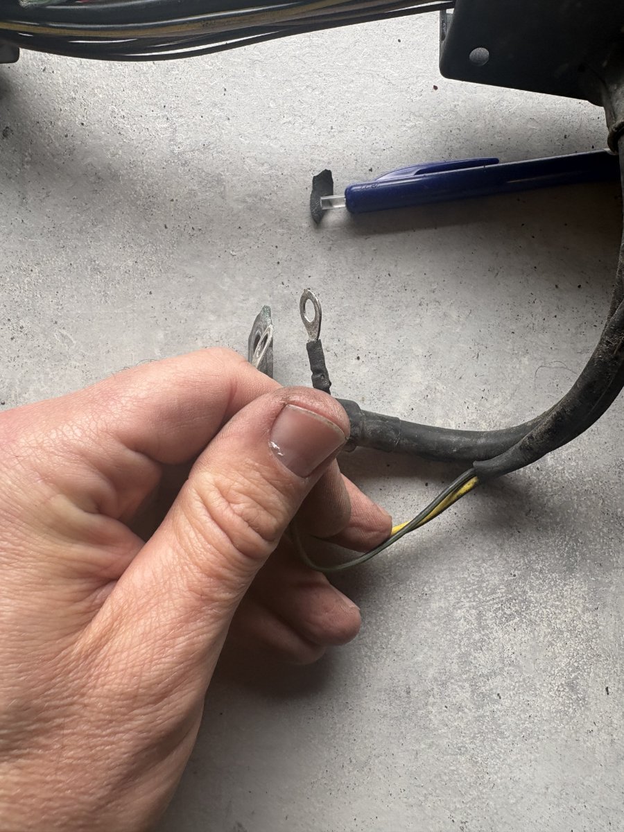

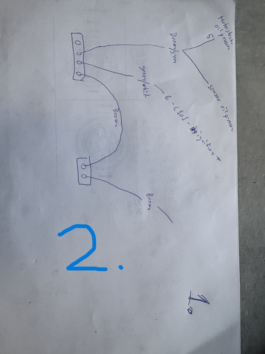

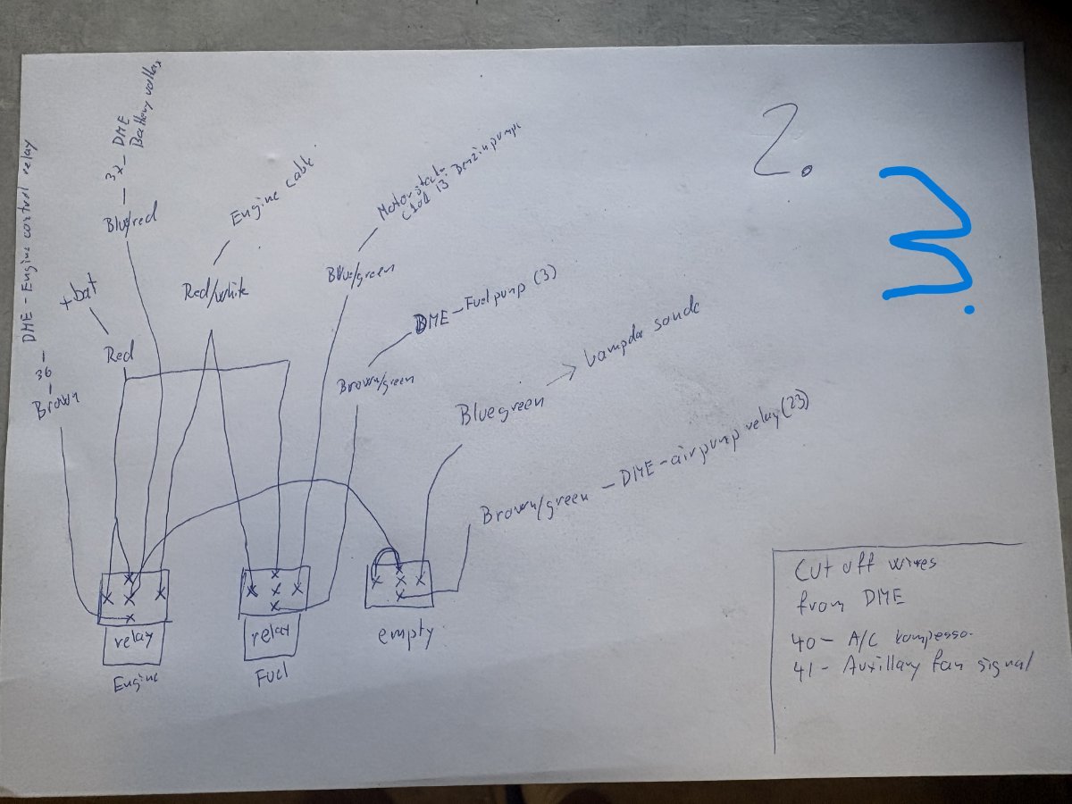

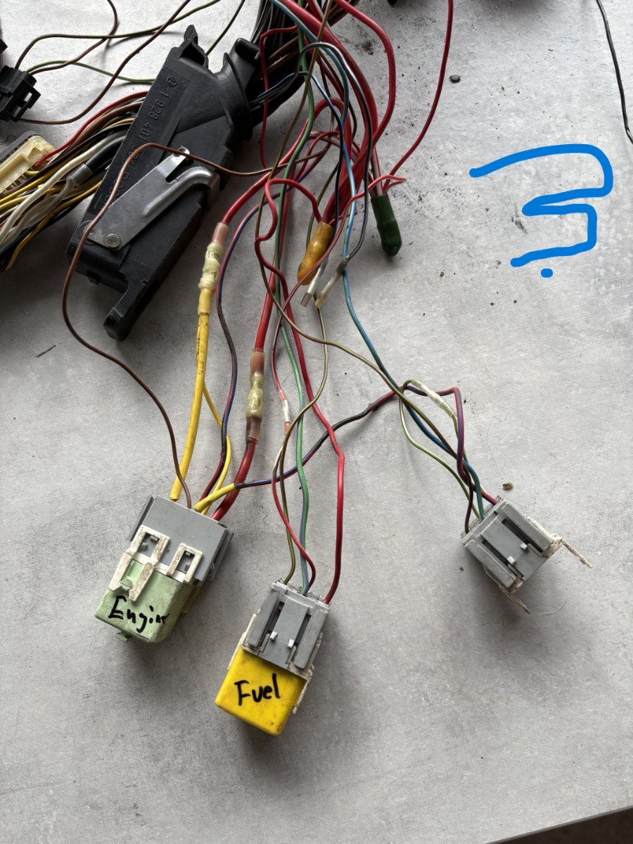

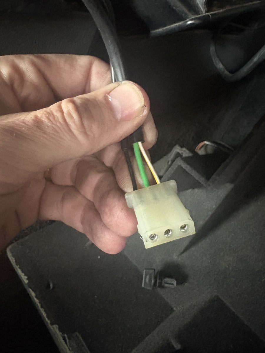

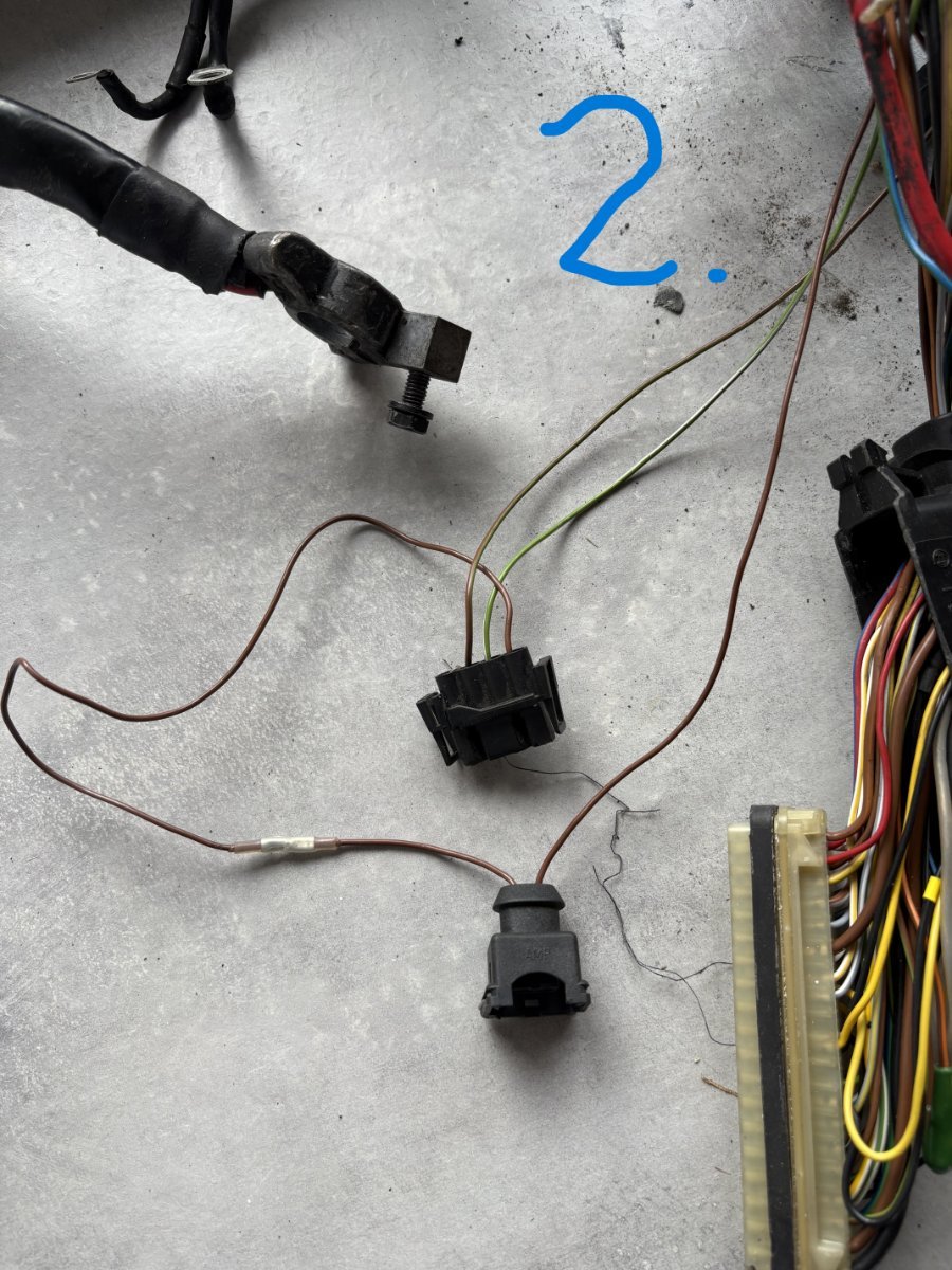

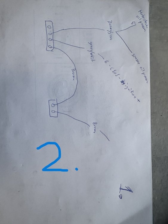

calle3 Geschrieben: 11. Mai #1 Meldung Teilen Geschrieben: 11. Mai Hallo Ich hoffe ihr können mir helfen, mit diesen umbau. Der vorige bezitzer hat es versuch aber es hat icht ganz funktioniert Ich habe jede menge gelesen, und alles kabeln nummerrieht und diagramme gefunden , und bei e30.de die zeite gedrucky mit motorumbau. Ich habe bilder gemacht und ich hoffe ihr könnt meine handschrift lesen. - da ist schon die 3 relay stecker angebaut, aber nu 2 relay sind benutz, siehe bitte 2 bilder mit meine diagram mit kabelfarben und wo sie hin gehen, zb zu DME und motor Frage? ist das richtig verbunden? das auto fährt aber nicht 100% Bilder mit die nummer 3 - Bei der DME haben sie 2 stecker ran gemacht sie Bild, sie wahren nicht angeschlossen siehe Bilder mit der nr 2 - mein auto ist bj 86 und hat darum im handschufach der stecker mit 3 kabeln. Da habe ich gelesen, da muss ich die 2 kabeln benutzen die schwarze ( drehzahlmesser ) , muss ich direkt an DME pin 6 anschliesen. Meine frage , muss ich da den kabel splitten so das das signal vom crankshaft immenoch in DME lauft, oder braucht der DME nicht das signal vom pin 6, das es nur nötig ist zu drehzahlmesser? das selbe mit das gelbe kabel ? da steht schwa es muss zum pin 22 aber ist es nicht pin 32? ( on board computer )... braucht der DME das signal oder kann ich es direkt zom boardcomputer ohne zu spitten ( pin 22 raus aus DME ? - was mit der letze grüne kabel vom handschue fach stecker ( zündplus BC ) wohin damit? - ein meinen neueren e34 m20 motor und kabelbaum, da geht ein schwarts/grün kable vom anlasser, der ganz geschmolzen ist, der ist nicht verbunden mehr. Ich glaube da hat der vohrige was falch gemacht. Muss der mit was verbinden? oder ist das nicht möghlich weil ist ein altes auto von 86 ist, da ist ja der pin 15 im c101 leer, oder soll ich da was machen. Ich kan lesen bei dem neueren mus man ihn direkt an masse verlegen oder? Zitieren Link zu diesem Kommentar https://e30-talk.com/topic/212133-kabelbaum-e34-f%C3%BCr-ein-e30-m20-bj-86-modifizieren/ Auf anderen Seiten teilen Weitere Optionen zum teilen...

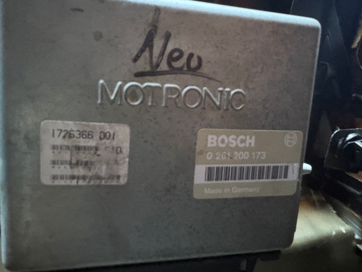

calle3 Geschrieben: 12. Mai Autor #8 Meldung Teilen Geschrieben: 12. Mai Mein DME Zitieren Link zu diesem Kommentar https://e30-talk.com/topic/212133-kabelbaum-e34-f%C3%BCr-ein-e30-m20-bj-86-modifizieren/#findComment-1868401 Auf anderen Seiten teilen Weitere Optionen zum teilen...
calle3 Geschrieben: 12. Mai Autor #9 Meldung Teilen Geschrieben: 12. Mai (bearbeitet) am vor 4 Stunden schrieb Scheineiliger: Eigentlich wäre es machbar, aus zwei Teilen einen kompletten Kabelsatz zu bauen. Aber das könnte schwierig sein. Woher kommst Du? @calle3 Ist das auf dem dritten Bild nicht der Stecker für die Leerlaufanhebung bei Klimaanlage? Ich komme aus Dänemark Wenn du auf meine handzeichnung siehst, dann habe ich die kabeln verfolgt, und die 3 kabeln gehen direkt zu mass- zündplus- oilpressure Bearbeitet: 12. Mai von calle3 Zitieren Link zu diesem Kommentar https://e30-talk.com/topic/212133-kabelbaum-e34-f%C3%BCr-ein-e30-m20-bj-86-modifizieren/#findComment-1868403 Auf anderen Seiten teilen Weitere Optionen zum teilen...
calle3 Geschrieben: 12. Mai Autor #10 Meldung Teilen Geschrieben: 12. Mai am vor 2 Stunden schrieb Kriese: Hallo Calle, wenn dein Auto BJ 1986 ist, dann kann es auch sein, dass du noch keine Motronic hast. Mach mal ein Bild vom Motorraum, einfach von oben rauf, so das man alles sieht. Oder schicke uns die Nummer vom Steuergerät. Was wird denn von dem BJ 86 Auto übernommen? Brauchst du "nur" den Kabelbaum? Motor und Steuergerät von BJ 1986? Viele Grüße Christian Motor ist vom e34 bj 89, kabelbaum ist auch e34, DME ist Motronic 1.3..siehe bild Der rest ist vom bj 86 Ich habe versucht ein anderes kabelbaum zu finden, mein plan war ein neueres e30 kabelbaum von 88-89, dan sollte es mehr plug and play sein. Aber das ist mir noch nicht gelungen, vom ebay habe ich bestelt aber da ist ein ganz anderes gekommen. Deshalb hoffe ich, ich könnte es mit hilfe von euch zusammen machen Zitieren Link zu diesem Kommentar https://e30-talk.com/topic/212133-kabelbaum-e34-f%C3%BCr-ein-e30-m20-bj-86-modifizieren/#findComment-1868404 Auf anderen Seiten teilen Weitere Optionen zum teilen...

vokuhila Geschrieben: 12. Mai #14 Meldung Teilen Geschrieben: 12. Mai (bearbeitet) der e34 Motorstecker ist mit den meisten Pin`s zum e30 Motorstecker kompatibel die grün markierten müssen nicht umgepinnt werden die Kabelfarben wechseln teilweise zwischen Fahrzeugseite und Motorseite, tun sie beim e30 aber auch die gelb markierten sind für den weissen 3-poligen Stecker über dem Handschuhfach für Drehzahl und Verbrauch das grüne Kabel vom 3-poligen wird nicht verwendet, ausser wenn die BC Wegfahrsperre benutzt werden soll dann muss am Motorkabelbaum etwas geändert werden als Sensor für die Temperaturanzeige muss ein einpoliger vom e30 verwendet werden, der e34 Sensor ist nicht geeignet es muss sichergestellt werden, dass braun/violett auf dem einen Pin vom einpoligen e30 Sensor steckt, sonst muss umgepinnt werden alle in der Tabelle nicht aufgeführten Pins vom e34 Motorstecker sind nicht erforderlich für den e30 und sollten aus dem e34 Stecker entfernt werden das schwarz/grüne Kabel am Anlasser wird beim 86-er e30 nicht benötigt und sollte garnicht erst angeklemmt werden hier ist eine Liste zum Motorstecker, mehr ist eigentlich nicht erforderlich um den Motor zum Laufen zu bringen zu den Relais ist auf den Bildern nicht wirklich etwas zu erkennen der Plan für das DME Hauptrelais und das Benzinpumpenrelais muss so sein das dritte Relais ist für die Lambasondenheizung, wird erstmal nicht gebraucht bzw. wenn kein Kat verbaut ist auch später nicht Bearbeitet: 12. Mai von vokuhila Zitieren Achdung, dor Beidrach gann Resde vonn Ironie endhaldn. Bei Unfordräschlischkeedn nemmse Medigamende odor gehnse ma zom Zischador. Link zu diesem Kommentar https://e30-talk.com/topic/212133-kabelbaum-e34-f%C3%BCr-ein-e30-m20-bj-86-modifizieren/#findComment-1868448 Auf anderen Seiten teilen Weitere Optionen zum teilen...
