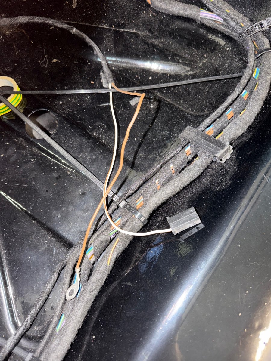

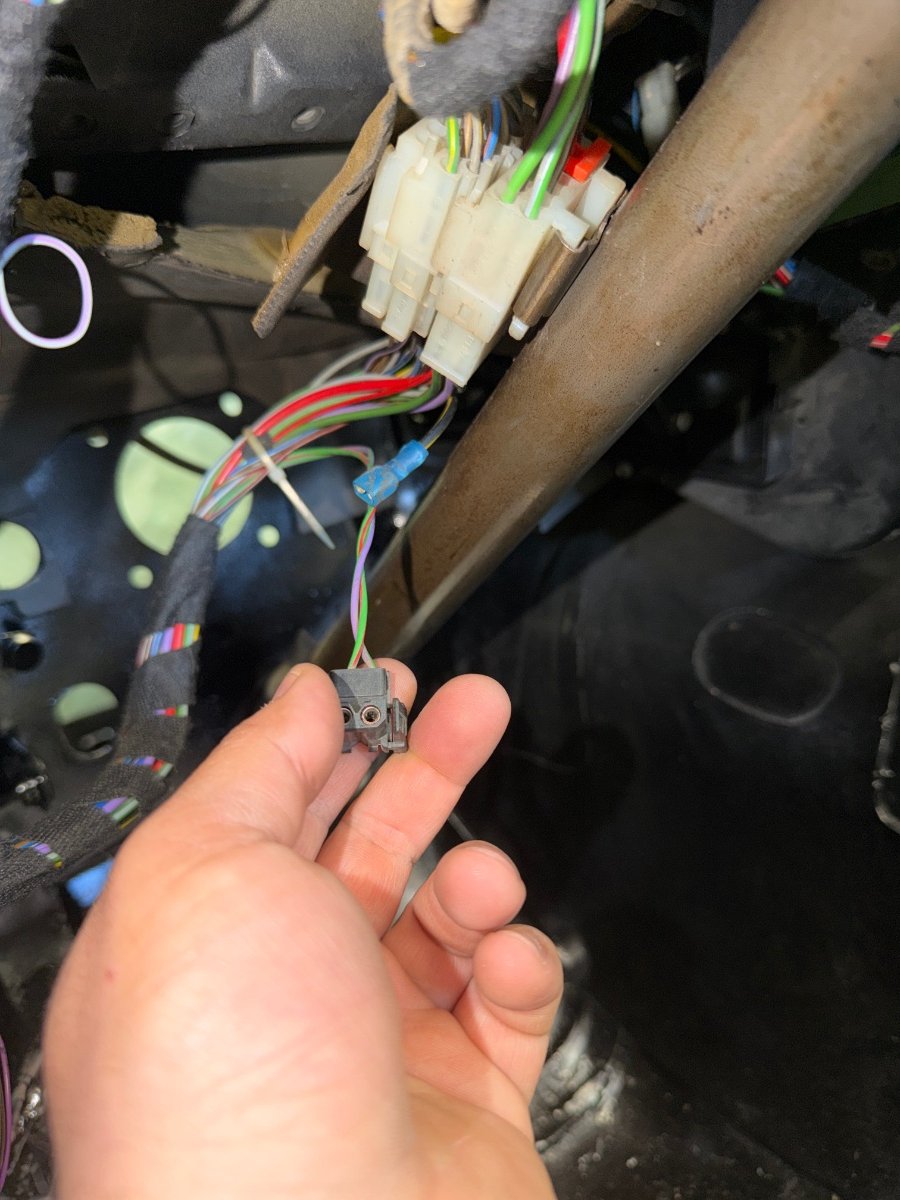

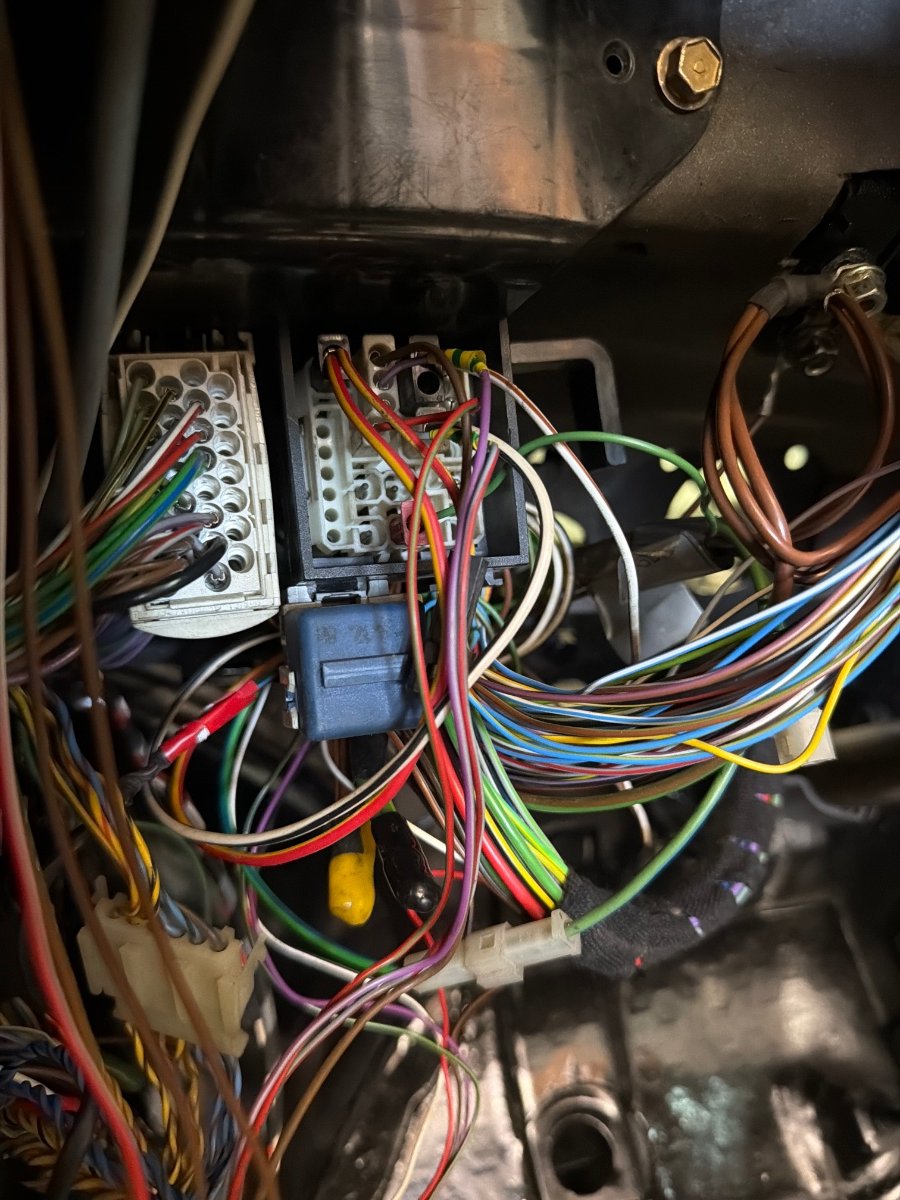

Diamond Geschrieben: 28. April #1 Meldung Teilen Geschrieben: 28. April Hi Jungs, kann mir bitte jemand sagen wofür die folgende Kabel sind? wo finde ich das Kabel für die Temperatursteuerung hier: Wo kommt das Kabel von der Sitzheizung dran? Danke euch! Zitieren Nichts im Leben ist unmöglich! Der Wille sollte nur da sein: Diamonds Bulli Ecke Diamonds Bulli Ecke Link zu diesem Kommentar https://e30-talk.com/topic/212107-kabelfrage/ Auf anderen Seiten teilen Weitere Optionen zum teilen...
ripeete Geschrieben: 28. April #2 Meldung Teilen Geschrieben: 28. April Bild 1: zigarettenanzünder, ascherbeleuchtung Sitzheizung: sollte in den sa stecker. Zitieren Link zu diesem Kommentar https://e30-talk.com/topic/212107-kabelfrage/#findComment-1867440 Auf anderen Seiten teilen Weitere Optionen zum teilen...

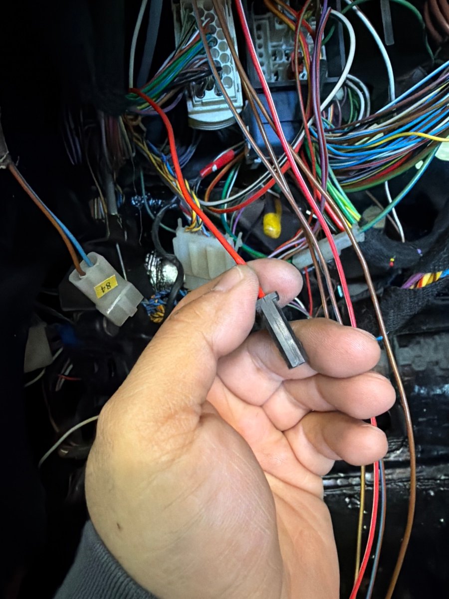

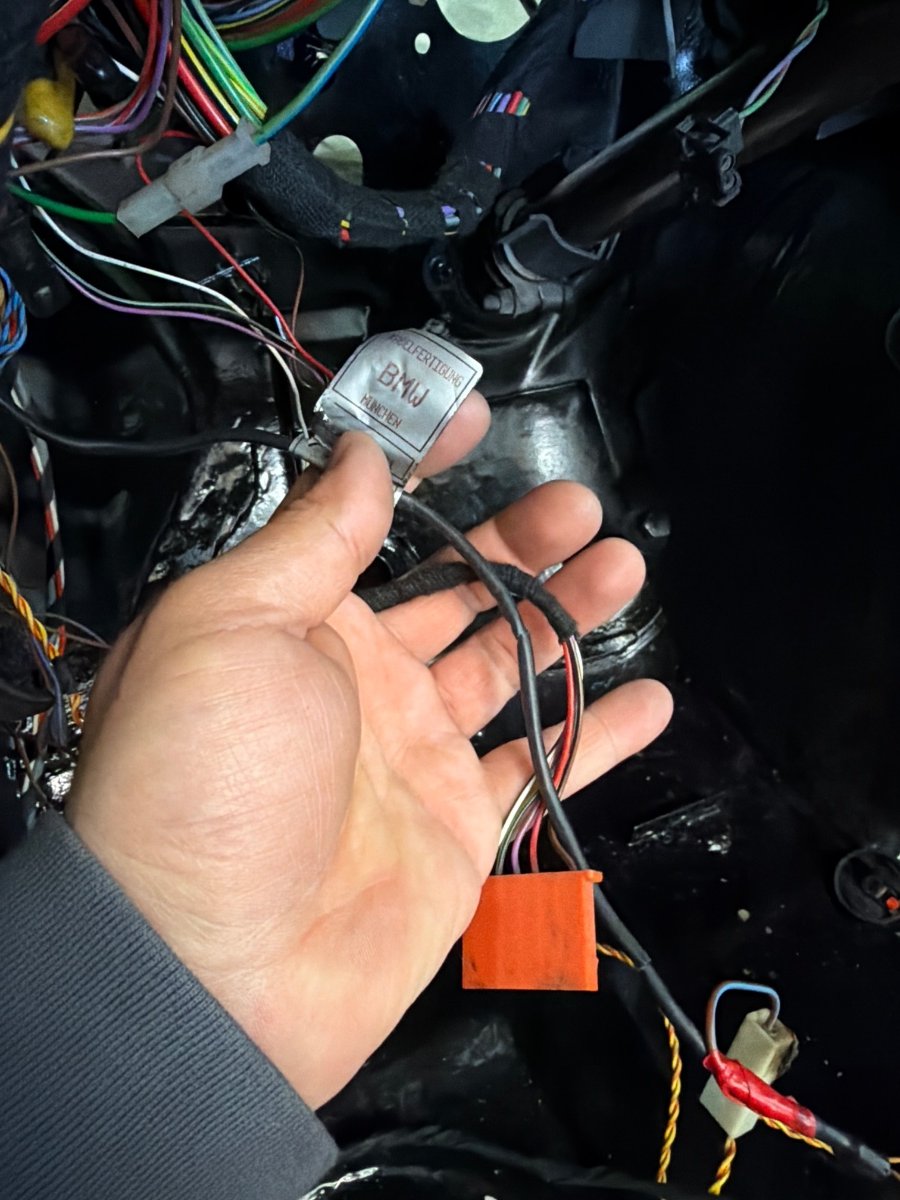

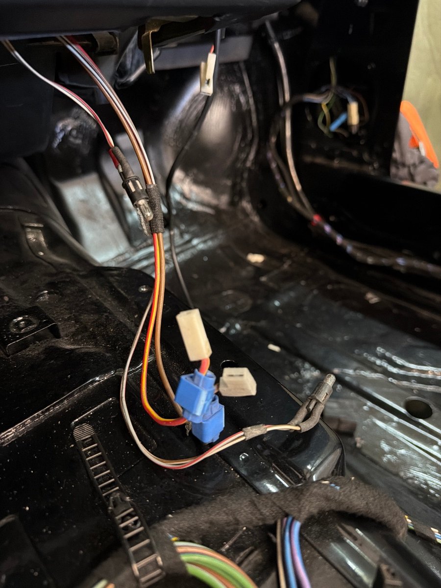

Scheineiliger Geschrieben: 28. April #3 Meldung Teilen Geschrieben: 28. April (bearbeitet) Bild zwei: Das eine muss in das Anzeigeteil Bordcomputer oder Aussentemperaturanzeige und der schwarze in den Gong. Bild drei: Der orangene Stecker gehört an das optionale Airbag Steuergerät. Man könnte sich vorher Markierungen in Form von Etiketten anbringen.. Bearbeitet: 28. April von Scheineiliger Zitieren Link zu diesem Kommentar https://e30-talk.com/topic/212107-kabelfrage/#findComment-1867442 Auf anderen Seiten teilen Weitere Optionen zum teilen...
Diamond Geschrieben: 28. April Autor #4 Meldung Teilen Geschrieben: 28. April am vor 37 Minuten schrieb ripeete: Bild 1: zigarettenanzünder, ascherbeleuchtung Sitzheizung: sollte in den sa stecker. Ok scheinbar an Pin 13/14! Passt da auch rein! Zitieren Nichts im Leben ist unmöglich! Der Wille sollte nur da sein: Diamonds Bulli Ecke Diamonds Bulli Ecke Link zu diesem Kommentar https://e30-talk.com/topic/212107-kabelfrage/#findComment-1867452 Auf anderen Seiten teilen Weitere Optionen zum teilen...

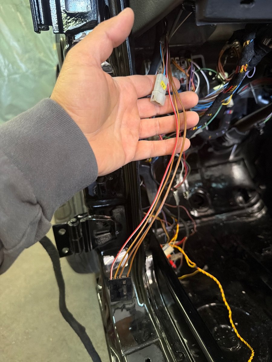

Diamond Geschrieben: 28. April Autor #5 Meldung Teilen Geschrieben: 28. April Hier habe ich such noch eins, welches ich leider nicht zuordnen kann! Zitieren Nichts im Leben ist unmöglich! Der Wille sollte nur da sein: Diamonds Bulli Ecke Diamonds Bulli Ecke Link zu diesem Kommentar https://e30-talk.com/topic/212107-kabelfrage/#findComment-1867457 Auf anderen Seiten teilen Weitere Optionen zum teilen...
ripeete Geschrieben: 28. April #6 Meldung Teilen Geschrieben: 28. April Radiokabelbaum? Zitieren Link zu diesem Kommentar https://e30-talk.com/topic/212107-kabelfrage/#findComment-1867458 Auf anderen Seiten teilen Weitere Optionen zum teilen...

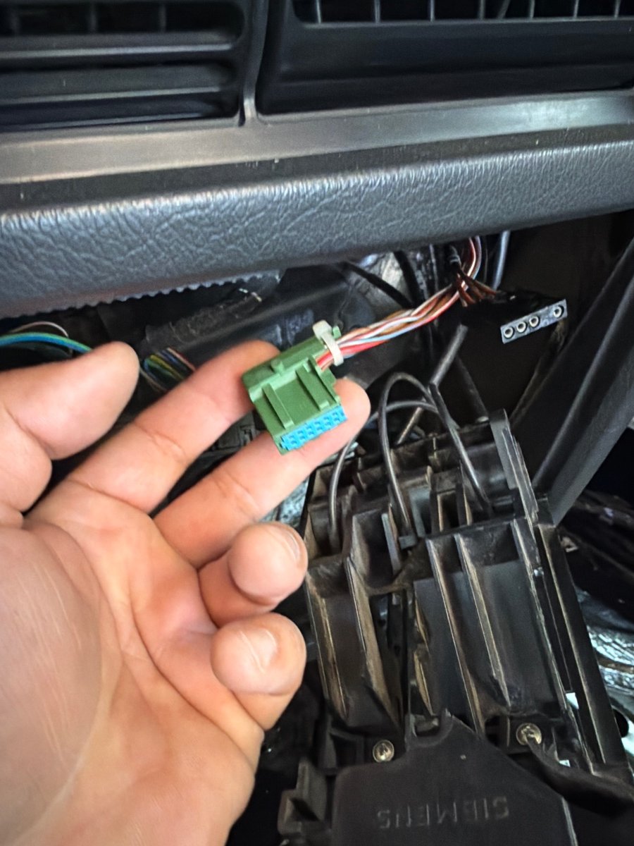

Diamond Geschrieben: 28. April Autor #7 Meldung Teilen Geschrieben: 28. April am vor 2 Minuten schrieb ripeete: Radiokabelbaum? Ne geht wohl zudem bc Stecker und Tacho! Habe kein BC im Armaturenbrett! Des Weiteren rüste ich auf automatische Antenne um u d müsste diesenPin noch unterbringen. Laut Infos in PIn 1 im SA? Der ist aber schon belegt: Zitieren Nichts im Leben ist unmöglich! Der Wille sollte nur da sein: Diamonds Bulli Ecke Diamonds Bulli Ecke Link zu diesem Kommentar https://e30-talk.com/topic/212107-kabelfrage/#findComment-1867459 Auf anderen Seiten teilen Weitere Optionen zum teilen...
Dave Digger Geschrieben: 28. April #8 Meldung Teilen Geschrieben: 28. April am vor 5 Stunden schrieb Diamond: Hier habe ich such noch eins, welches ich leider nicht zuordnen kann! Hi, der schwarze Stecker ist für den Gong der Aussentemperaturanzeige und am Weißen müsste der Aussentemperaturfühler angeschlossen werden, der vom Belüftungskanal der Bremse kommt. Zum zweiten Bild erster Beitrag oben: Grün für ATA, Schwarz optional für die Uhr Zitieren Was nicht unbedingt sinnvoll ist, kann dafür aber völlig bescheuert sein!!! Link zu diesem Kommentar https://e30-talk.com/topic/212107-kabelfrage/#findComment-1867476 Auf anderen Seiten teilen Weitere Optionen zum teilen...
Scheineiliger Geschrieben: 28. April #9 Meldung Teilen Geschrieben: 28. April Stimmt ja.. die Uhr mit den roten Zeigern.. Seltsamer Kabelsatz… der E30 hat ja ein offenes System, in dem sich vieles Nachträglich einbauen lässt. Ist der aus enem anderen Auto? Zitieren Link zu diesem Kommentar https://e30-talk.com/topic/212107-kabelfrage/#findComment-1867479 Auf anderen Seiten teilen Weitere Optionen zum teilen...
esgey Geschrieben: 28. April #10 Meldung Teilen Geschrieben: 28. April 2polig gewinkelt ist Bremslichtschalter. Der schwarze Pin gehört in das kleine Steckergehäuse, welches am rot/gelben Kabel abzweigt. Die obigen Infos zu Gong und Außentemperaturfühler sind korrekt. Zitieren Aktuell suche ich: Lenkstockhebel aus Airbagfahrzeug mit BC2 oder Intensivreinigung Anbieten kann ich: Kabelsatz Sitzheizung, Kabelsatz E-Lüfter (Sonderwünsche möglich) Link zu diesem Kommentar https://e30-talk.com/topic/212107-kabelfrage/#findComment-1867497 Auf anderen Seiten teilen Weitere Optionen zum teilen...
Diamond Geschrieben: 9. Mai Autor #11 Meldung Teilen Geschrieben: 9. Mai am Am 28.4.2026 um 13:29 schrieb Diamond: Ne geht wohl zudem bc Stecker und Tacho! Habe kein BC im Armaturenbrett! Des Weiteren rüste ich auf automatische Antenne um u d müsste diesenPin noch unterbringen. Laut Infos in PIn 1 im SA? Der ist aber schon belegt: Hat jemand hierzu noch eine Idee? Zitieren Nichts im Leben ist unmöglich! Der Wille sollte nur da sein: Diamonds Bulli Ecke Diamonds Bulli Ecke Link zu diesem Kommentar https://e30-talk.com/topic/212107-kabelfrage/#findComment-1868242 Auf anderen Seiten teilen Weitere Optionen zum teilen...
vokuhila Geschrieben: 9. Mai #12 Meldung Teilen Geschrieben: 9. Mai das was jetzt an Pin1 steckt hat einen Kabelabgang mit passendem Gegenstecker für das Kabel der Antenne Zitieren Achdung, dor Beidrach gann Resde vonn Ironie endhaldn. Bei Unfordräschlischkeedn nemmse Medigamende odor gehnse ma zom Zischador. Link zu diesem Kommentar https://e30-talk.com/topic/212107-kabelfrage/#findComment-1868243 Auf anderen Seiten teilen Weitere Optionen zum teilen...
Diamond Geschrieben: 9. Mai Autor #13 Meldung Teilen Geschrieben: 9. Mai am vor 43 Minuten schrieb vokuhila: das was jetzt an Pin1 steckt hat einen Kabelabgang mit passendem Gegenstecker für das Kabel der Antenne Jo gefunden! Danke Zitieren Nichts im Leben ist unmöglich! Der Wille sollte nur da sein: Diamonds Bulli Ecke Diamonds Bulli Ecke Link zu diesem Kommentar https://e30-talk.com/topic/212107-kabelfrage/#findComment-1868245 Auf anderen Seiten teilen Weitere Optionen zum teilen...
