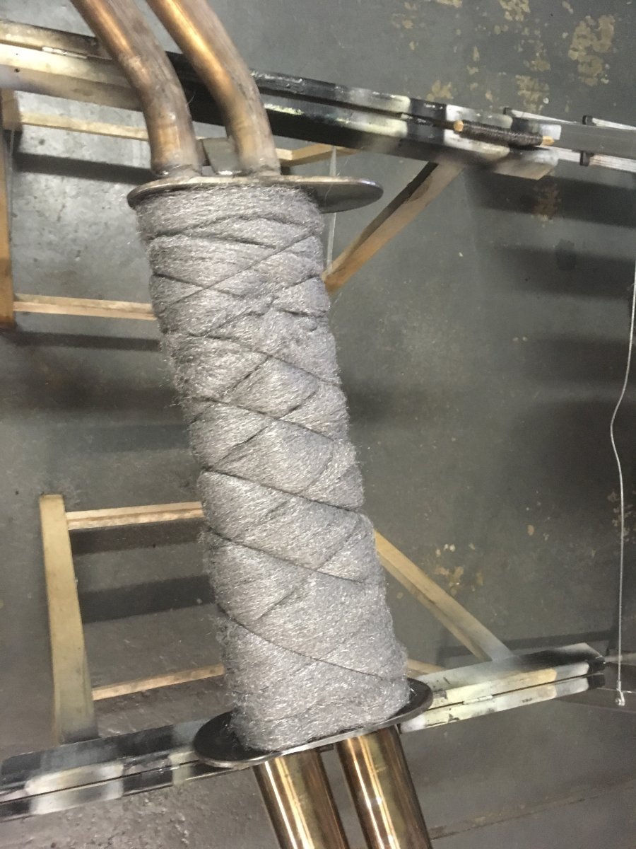

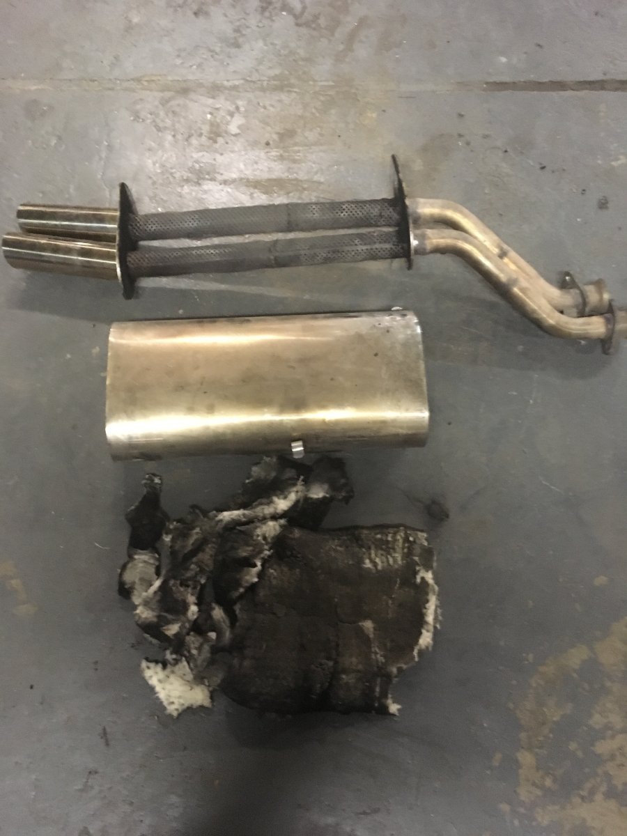

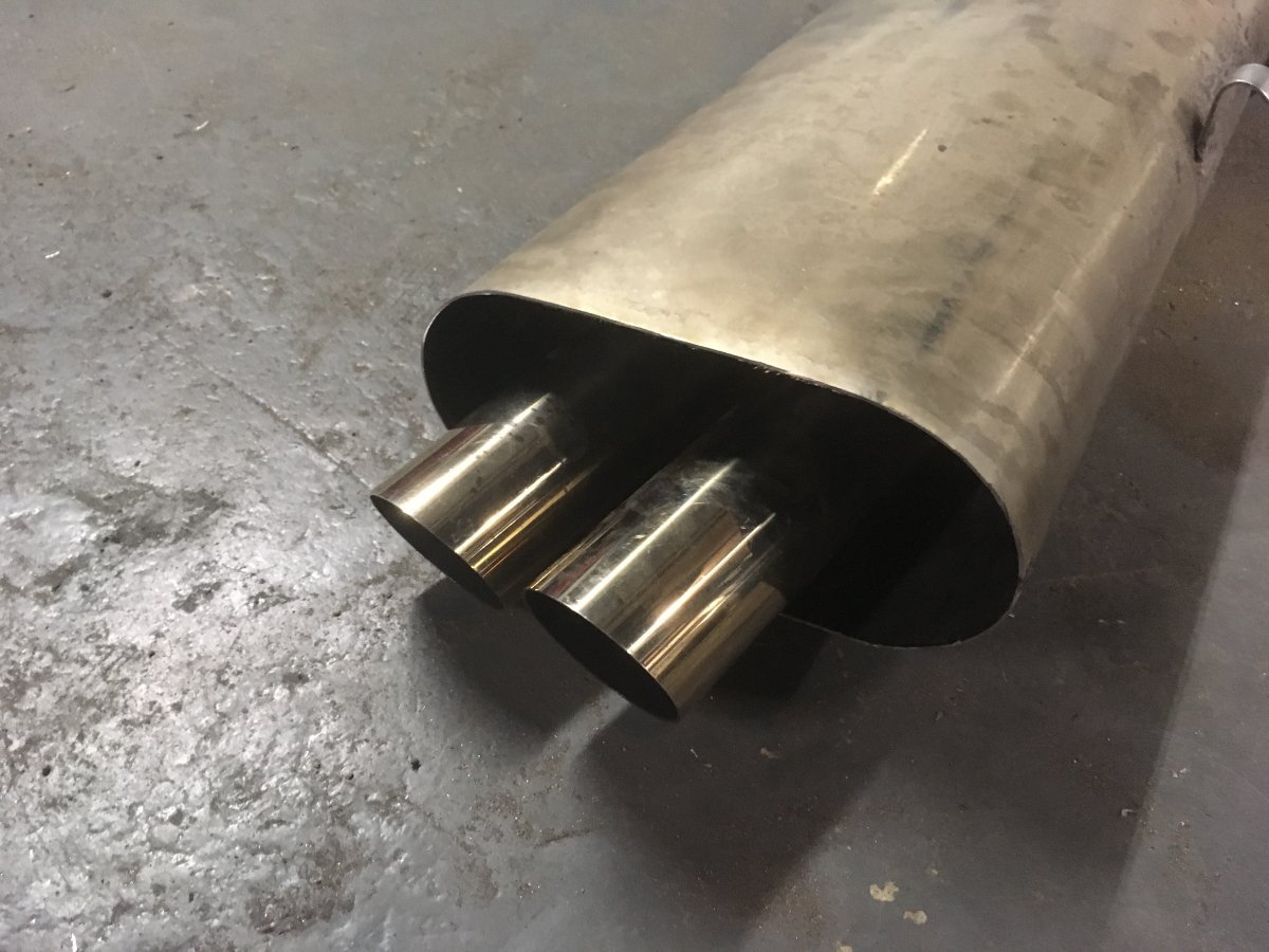

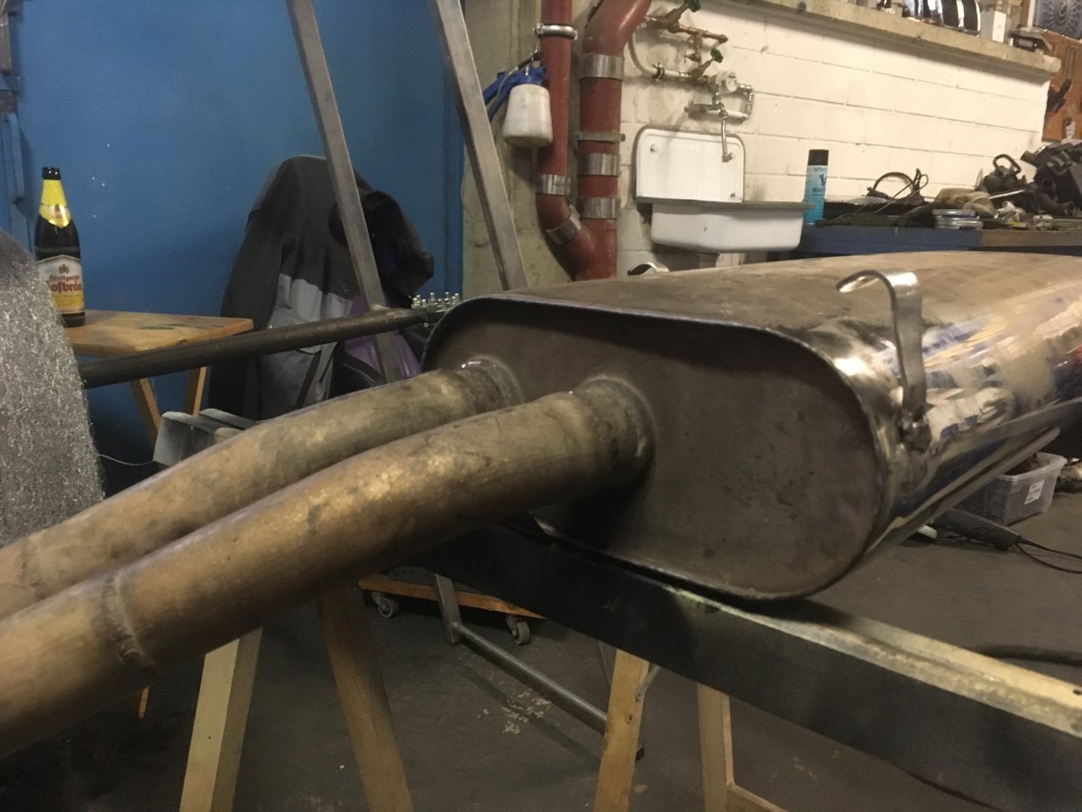

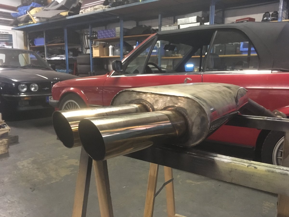

RS-Tuner Geschrieben: 28. April #2 Meldung Teilen Geschrieben: 28. April Welchen Subbaspocht haste denn? Stell mal bitte ein Foto ein. Zitieren Nicht quatschen. Machen! Link zu diesem Kommentar https://e30-talk.com/topic/212106-supersport-d%C3%A4mmen/#findComment-1867477 Auf anderen Seiten teilen Weitere Optionen zum teilen...

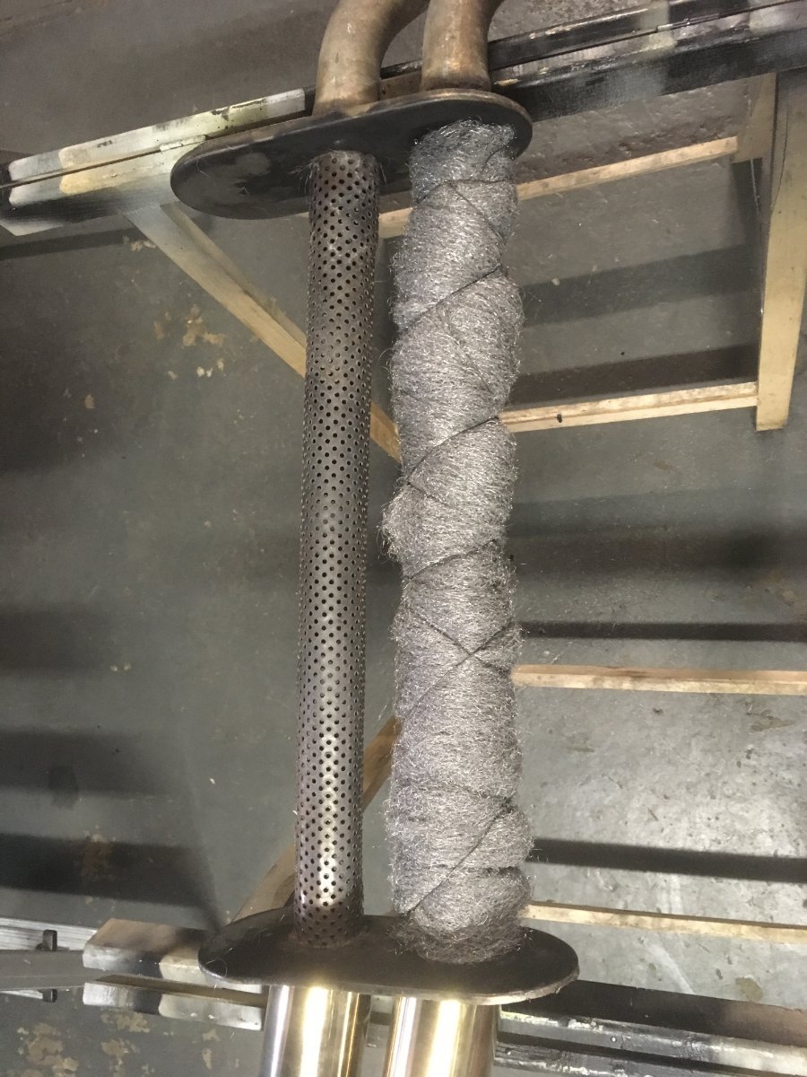

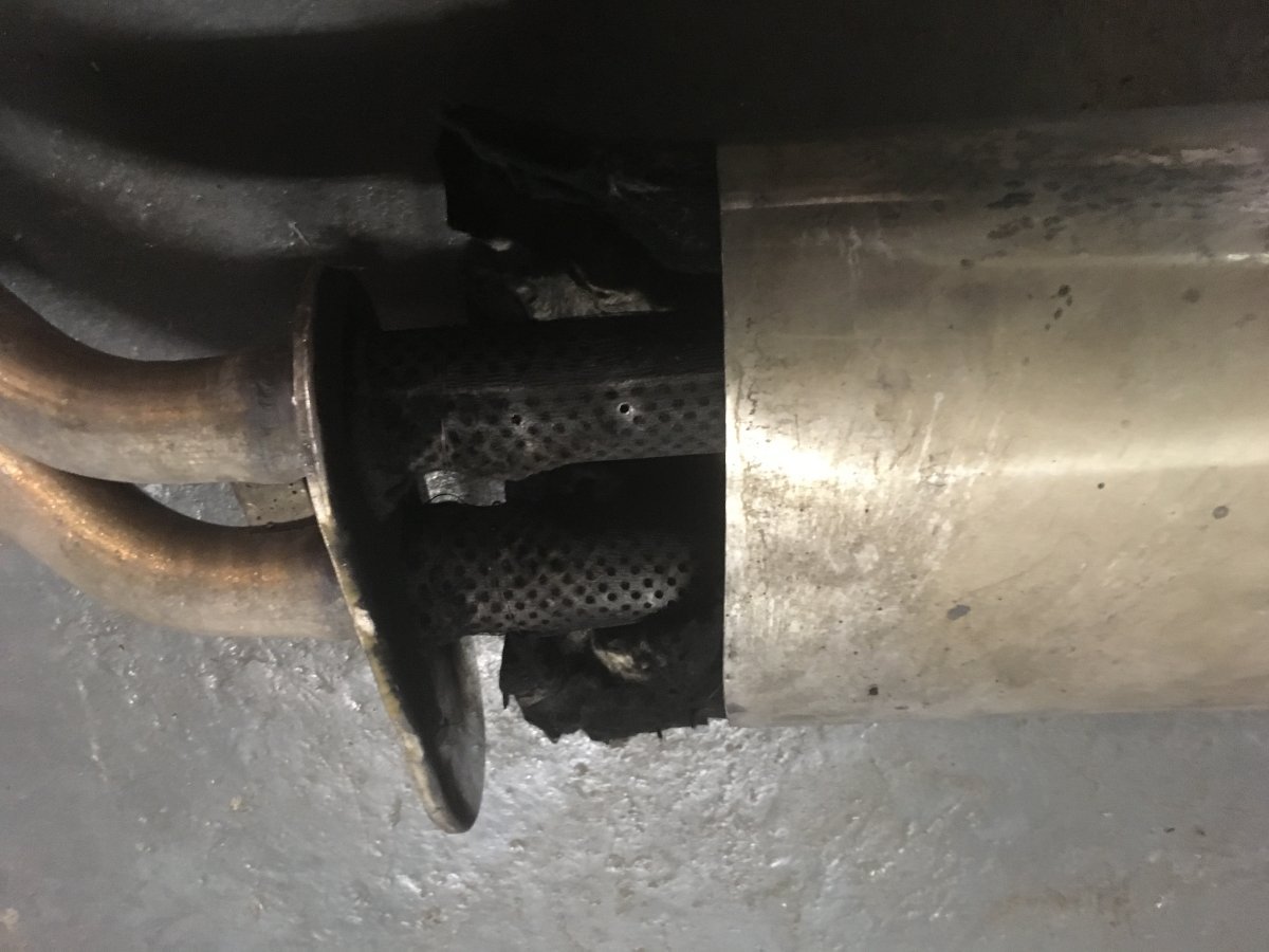

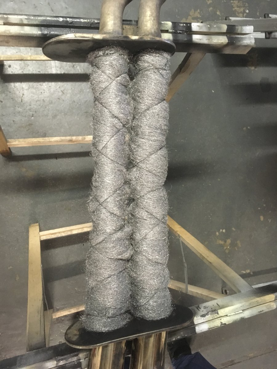

REXX Geschrieben: 28. April #3 Meldung Teilen Geschrieben: 28. April (bearbeitet) Hi Wenn älter, dann grossflächig öffnen, die Siebrohre bekommen eine Schicht Stahlwolle (dient als Trennschicht zur eingetlichen Dämmwolle, damit diese nicht so schnell zerbröselt und sich über die Soebrohre verflüchtigt) diese dann mit Schnur oder Tesafilm fixieren, den Rest mit Wolle füllen. Wenn der Topf neu/neuwertig ist, könnte man evtl. nur ein kleines Fenster reinmachen und darüber mit Wolle vollstopfen....die Stahlwolle die meist um die Siebrohre gewickelt ist, sollte in dem Fall noch gut sein. Wolle nehme ich immer diese: https://www.silentsport.info/shop/dämmmaterial/ Rechner für die Füllmenge: https://www.silentsport.info/produktinformationen/füllmengenrechner/ Bearbeitet: 28. April von REXX Zitieren Link zu diesem Kommentar https://e30-talk.com/topic/212106-supersport-d%C3%A4mmen/#findComment-1867486 Auf anderen Seiten teilen Weitere Optionen zum teilen...
RS-Tuner Geschrieben: 28. April #4 Meldung Teilen Geschrieben: 28. April (bearbeitet) am Am 28.4.2026 um 20:16 schrieb REXX: Wenn älter, dann grossflächig öffnen, Ja eben nicht! Wenn er einen alten Subbaspocht hat der nicht gefalzt ist, bekommt man den Pott so auf und wieder zu das man nichts davon sieht. Deswegen fragte ich nach einen Bild. Bearbeitet: 1. Mai von RS-Tuner Zitieren Nicht quatschen. Machen! Link zu diesem Kommentar https://e30-talk.com/topic/212106-supersport-d%C3%A4mmen/#findComment-1867489 Auf anderen Seiten teilen Weitere Optionen zum teilen...
REXX Geschrieben: 28. April #5 Meldung Teilen Geschrieben: 28. April Ah, wenn das geht macht das natürlich Sinn Meine Aussage gilt somit nur für Töpfe die man nur aufflexen kann. Zitieren Link zu diesem Kommentar https://e30-talk.com/topic/212106-supersport-d%C3%A4mmen/#findComment-1867508 Auf anderen Seiten teilen Weitere Optionen zum teilen...

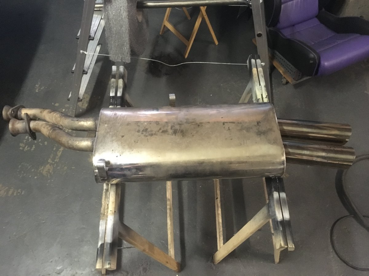

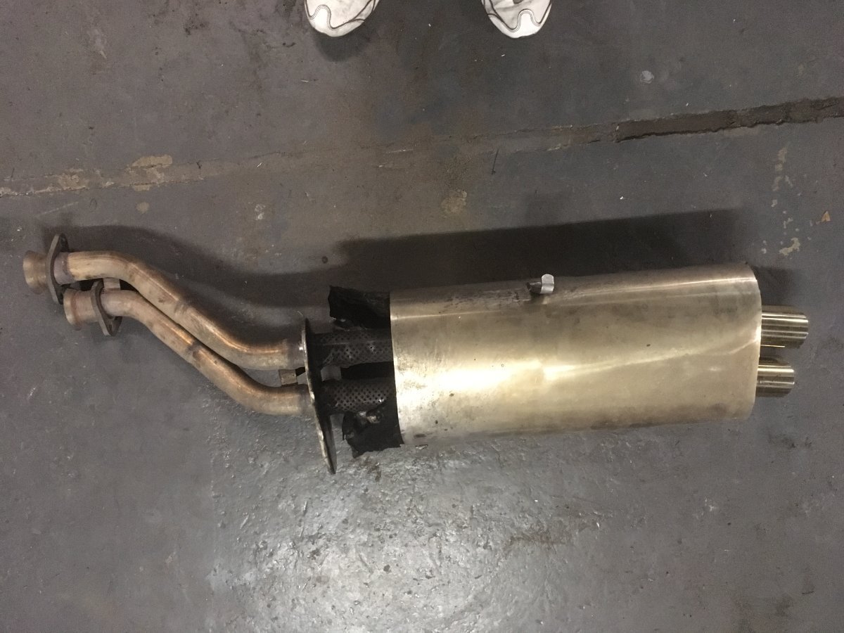

Beliebter Beitrag RS-Tuner Geschrieben: 29. April Beliebter Beitrag #6 Meldung Teilen Geschrieben: 29. April 009 (2019_12_29 08_25_12 UTC).MOV Zitieren Nicht quatschen. Machen! Link zu diesem Kommentar https://e30-talk.com/topic/212106-supersport-d%C3%A4mmen/#findComment-1867572 Auf anderen Seiten teilen Weitere Optionen zum teilen...

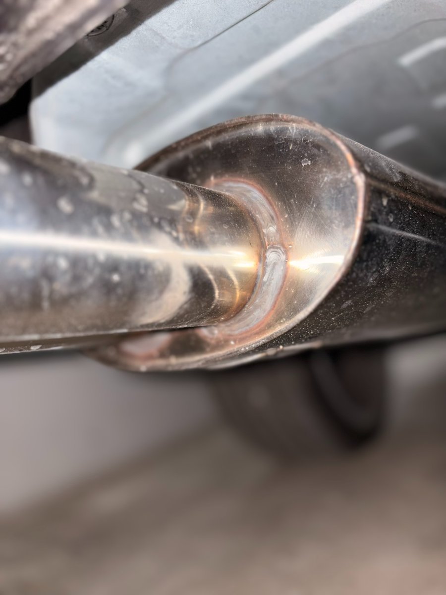

M_Behmann Geschrieben: 30. April Autor #7 Meldung Teilen Geschrieben: 30. April (bearbeitet) Zervus Männer, erstmal vielen Dank für eure Rückmeldung! Ich hab meinen vor ca 2-3 Monaten neu bei Supersport gekauft, meiner hat auf jeden Fall an der Seite die Laschen zum höhenverstellen. Wie der bei mir bei den Deckeln aussieht müsste ich mal ein Foto machen, weiss ich jetzt nicht auswendig. Ich bin aber der Meinung dass der verschweißt ist. @RS-Tuner Du meinst wenn er gepfalzt wäre, würde man ihn auch ohne Schneiden auf und zu bringen oder? Wie sollte ich hier vorgehen wenn dieser verschweißt ist, sodasss man das auch wieder sauber zuschweißen kann? Vielen Dank für den Tipp mit dem Rechner, aber wie weiss ich wie viel schon drinnen ist wenn ich ihn nur soweit aufschneiden würde um nachzustopfen, oder den Durchmesser der Siebrohre usw.? Bearbeitet: 30. April von M_Behmann Zitieren Link zu diesem Kommentar https://e30-talk.com/topic/212106-supersport-d%C3%A4mmen/#findComment-1867629 Auf anderen Seiten teilen Weitere Optionen zum teilen...
RS-Tuner Geschrieben: 30. April #8 Meldung Teilen Geschrieben: 30. April am vor 8 Stunden schrieb M_Behmann: @RS-Tuner Du meinst wenn er gepfalzt wäre, würde man ihn auch ohne Schneiden auf und zu bringen oder? Das kann ich dir nicht sagen und bezweifle auch das du die neuere Variante so einfach wie die alte aufbekommst. ich musste vorn und hinten nur minimal was wegflexen und schon konnte man den Pott auseinander ziehen. Nach dem dämmen dann nur die Blechhälften mit WIG zusammen geschweißt und anschließend glatt geflext. Zitieren Nicht quatschen. Machen! Link zu diesem Kommentar https://e30-talk.com/topic/212106-supersport-d%C3%A4mmen/#findComment-1867667 Auf anderen Seiten teilen Weitere Optionen zum teilen...
Businesstouring Geschrieben: 30. April #9 Meldung Teilen Geschrieben: 30. April am vor 2 Stunden schrieb RS-Tuner: Das kann ich dir nicht sagen und bezweifle auch das du die neuere Variante so einfach wie die alte aufbekommst. ich musste vorn und hinten nur minimal was wegflexen und schon konnte man den Pott auseinander ziehen. Nach dem dämmen dann nur die Blechhälften mit WIG zusammen geschweißt und anschließend glatt geflext. Richtig geile Arbeit. Hast du das denn selbst gemacht? Dann bring ich dir meine Schnitzer Aga vorbei😅. Da sollte man man die Verbindungsrohre zwischen MSD und ESD durch Edelstahl ersetzen. Zitieren Link zu diesem Kommentar https://e30-talk.com/topic/212106-supersport-d%C3%A4mmen/#findComment-1867678 Auf anderen Seiten teilen Weitere Optionen zum teilen...
RS-Tuner Geschrieben: 30. April #10 Meldung Teilen Geschrieben: 30. April am Gerade eben schrieb Businesstouring: Richtig geile Arbeit. Hast du das denn selbst gemacht? Dann bring ich dir meine Schnitzer Aga vorbei😅. Da sollte man man die Verbindungsrohre zwischen MSD und ESD durch Edelstahl ersetzen. Danke! Ich hab die Flex geschwungen und neu gedämmt. Chris hat dann den Pott wieder verschweißt. Zitieren Nicht quatschen. Machen! Link zu diesem Kommentar https://e30-talk.com/topic/212106-supersport-d%C3%A4mmen/#findComment-1867680 Auf anderen Seiten teilen Weitere Optionen zum teilen...

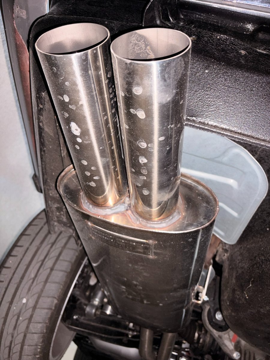

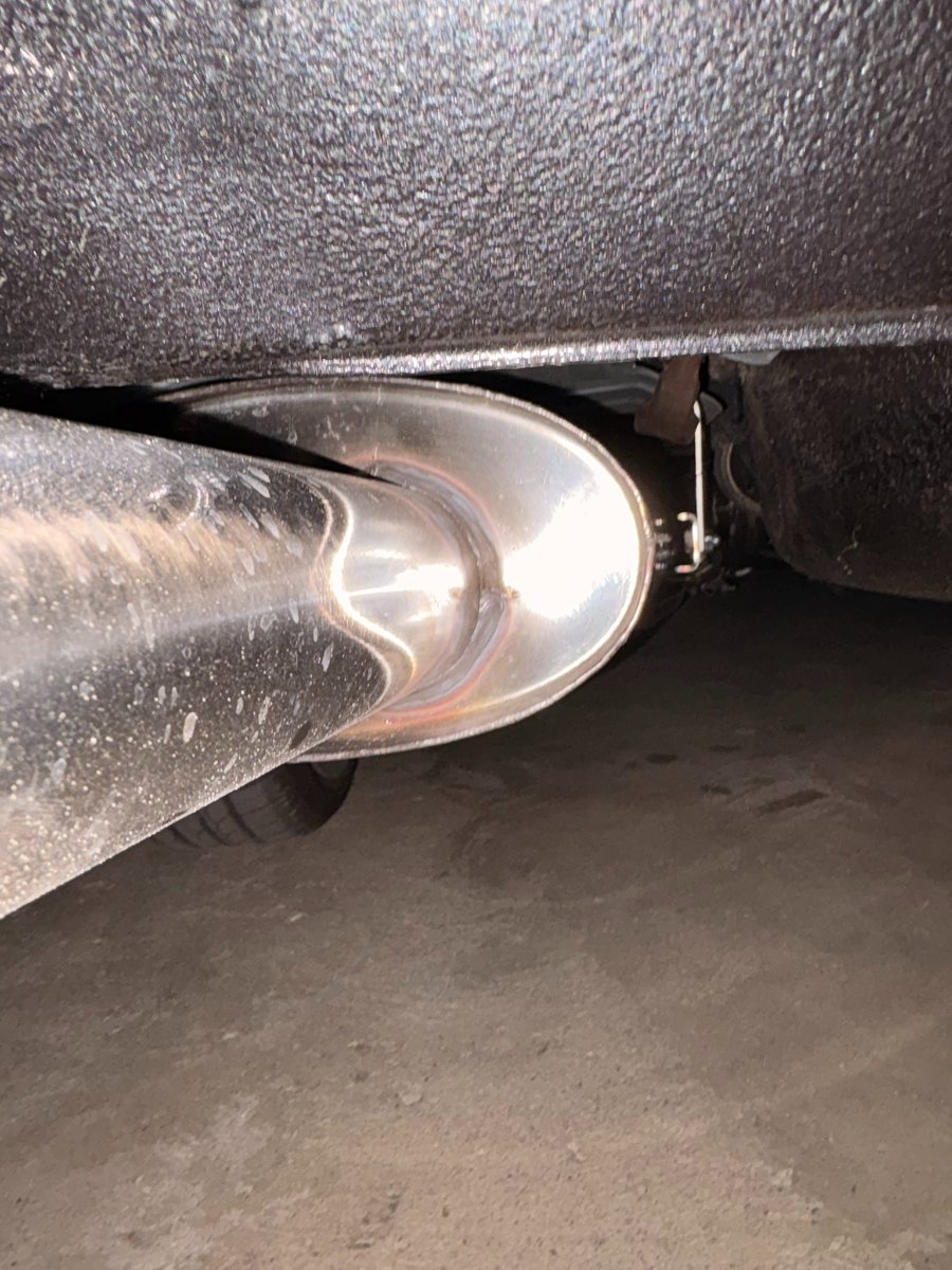

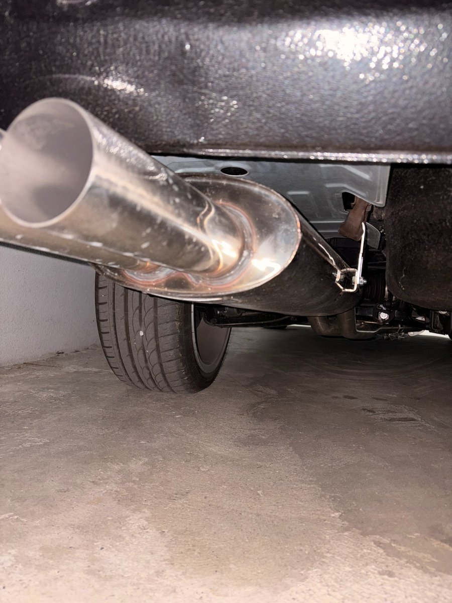

M_Behmann Geschrieben: 1. Mai Autor #12 Meldung Teilen Geschrieben: 1. Mai So hier mal noch ein paar Bilder vom Endtopf, für ich sieht das so aus als wäre der an den beiden Enddeckeln rundum verschweißt. Zitieren Link zu diesem Kommentar https://e30-talk.com/topic/212106-supersport-d%C3%A4mmen/#findComment-1867710 Auf anderen Seiten teilen Weitere Optionen zum teilen...
RS-Tuner Geschrieben: 1. Mai #13 Meldung Teilen Geschrieben: 1. Mai am vor 9 Stunden schrieb NULLZWOtii: Autsch Der Falz <-> Die Pfalz am vor 1 Stunde schrieb M_Behmann: So hier mal noch ein paar Bilder vom Endtopf, für ich sieht das so aus als wäre der an den beiden Enddeckeln rundum verschweißt. Sieht danach aus. Zitieren Nicht quatschen. Machen! Link zu diesem Kommentar https://e30-talk.com/topic/212106-supersport-d%C3%A4mmen/#findComment-1867712 Auf anderen Seiten teilen Weitere Optionen zum teilen...
