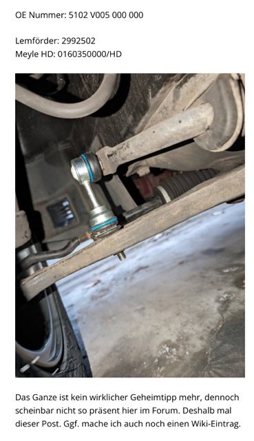

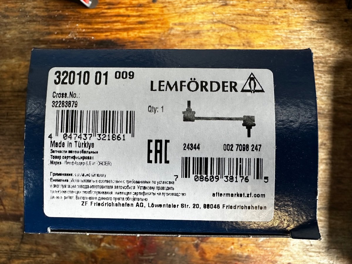

Scheineiliger Geschrieben: 28. April #5 Meldung Teilen Geschrieben: 28. April Da war doch was Suchfunktion Noch ein Screenshot Zitieren Link zu diesem Kommentar https://e30-talk.com/topic/212091-einstellbare-stabis-weitere-anpassung-n%C3%B6tig/#findComment-1867493 Auf anderen Seiten teilen Weitere Optionen zum teilen...

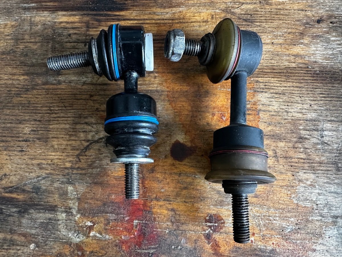

vokuhila Geschrieben: 29. April #6 Meldung Teilen Geschrieben: 29. April wie man auf dem Bild sieht, ist die Koppelstange eigentlich noch zu lang, der Stabi steht nicht waagerecht Zitieren Achdung, dor Beidrach gann Resde vonn Ironie endhaldn. Bei Unfordräschlischkeedn nemmse Medigamende odor gehnse ma zom Zischador. Link zu diesem Kommentar https://e30-talk.com/topic/212091-einstellbare-stabis-weitere-anpassung-n%C3%B6tig/#findComment-1867606 Auf anderen Seiten teilen Weitere Optionen zum teilen...
Beliebter Beitrag RS-Tuner Geschrieben: 29. April Beliebter Beitrag #7 Meldung Teilen Geschrieben: 29. April Die vom Mazda bringt da Abhilfe. Zitieren Nicht quatschen. Machen! Link zu diesem Kommentar https://e30-talk.com/topic/212091-einstellbare-stabis-weitere-anpassung-n%C3%B6tig/#findComment-1867615 Auf anderen Seiten teilen Weitere Optionen zum teilen...
vokuhila Geschrieben: 30. April #8 Meldung Teilen Geschrieben: 30. April Forzda (Ford/Mazda) Zitieren Achdung, dor Beidrach gann Resde vonn Ironie endhaldn. Bei Unfordräschlischkeedn nemmse Medigamende odor gehnse ma zom Zischador. Link zu diesem Kommentar https://e30-talk.com/topic/212091-einstellbare-stabis-weitere-anpassung-n%C3%B6tig/#findComment-1867674 Auf anderen Seiten teilen Weitere Optionen zum teilen...
