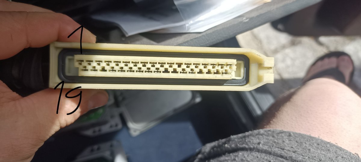

ripeete Geschrieben: Mittwoch um 17:35 #4 Meldung Teilen Geschrieben: Mittwoch um 17:35 (bearbeitet) Liegt die vermutung nicht nahe, dass all die steuergeräte nicht gleichzeitig defekt sein können??? (Tipp: wie ist die stromversorgung des stgs?) Bearbeitet: Mittwoch um 17:35 von ripeete Zitieren Link zu diesem Kommentar https://e30-talk.com/topic/212063-steuerger%C3%A4t-kaput-aber-tauschen-funzt-nicht/#findComment-1865753 Auf anderen Seiten teilen Weitere Optionen zum teilen...
ThomasSp Geschrieben: Mittwoch um 17:41 Autor #5 Meldung Teilen Geschrieben: Mittwoch um 17:41 strom hab ich nicht geschaut da es ja funktioniert hat bis ich das stg getaust hab und das alle 3 stg kaputt sind währe echt unglücklich da mein og stg dann ja erst nach eprom tauchen kaputt gegangen wäre echt bescheiden. aber normalerweisse ist es nur stg abstecken und neues anstecken? Zitieren Link zu diesem Kommentar https://e30-talk.com/topic/212063-steuerger%C3%A4t-kaput-aber-tauschen-funzt-nicht/#findComment-1865755 Auf anderen Seiten teilen Weitere Optionen zum teilen...

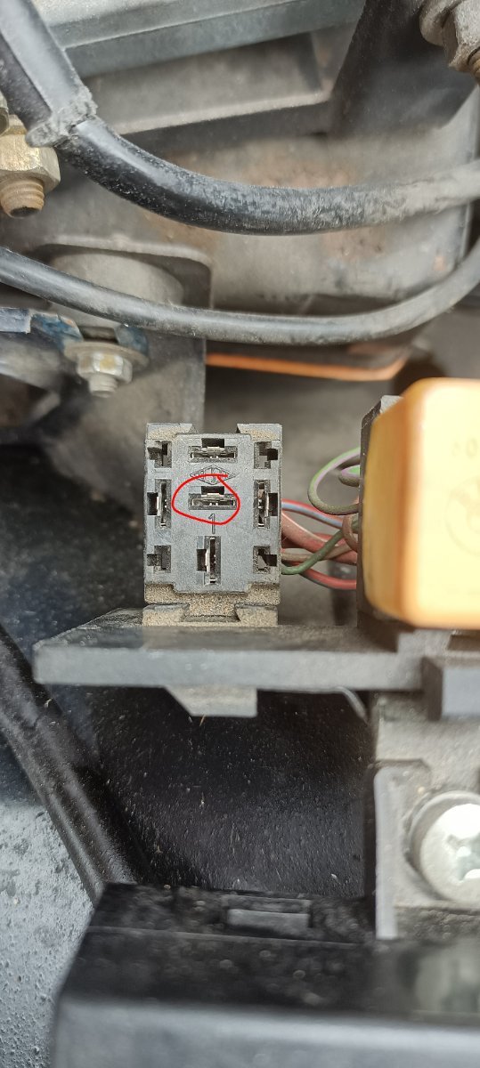

MartinE30 Geschrieben: Mittwoch um 17:50 #6 Meldung Teilen Geschrieben: Mittwoch um 17:50 Schon mal das DME Relais gecheckt? Zitieren Link zu diesem Kommentar https://e30-talk.com/topic/212063-steuerger%C3%A4t-kaput-aber-tauschen-funzt-nicht/#findComment-1865757 Auf anderen Seiten teilen Weitere Optionen zum teilen...
ThomasSp Geschrieben: Mittwoch um 17:52 Autor #7 Meldung Teilen Geschrieben: Mittwoch um 17:52 (bearbeitet) am vor 1 Minute schrieb MartinE30: Schon mal das DME Relais gecheckt? ist schon das neue drinnen hab ich vor 2 monaten bei bmw gekauft war eines der ersten sachen die ich geschaut habe Bearbeitet: Mittwoch um 17:52 von ThomasSp Zitieren Link zu diesem Kommentar https://e30-talk.com/topic/212063-steuerger%C3%A4t-kaput-aber-tauschen-funzt-nicht/#findComment-1865758 Auf anderen Seiten teilen Weitere Optionen zum teilen...
