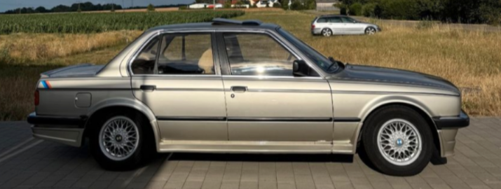

AkiraEve Geschrieben: 2. April #1 Meldung Teilen Geschrieben: 2. April (bearbeitet) Hallo Gemeinde Bei e30 320i (0005-428) Bj 10/84 hängt hinten recht tief.... Ich hatte mich nun mit dem Gedanken befasst die federn zu tauschen. Mir wurde gesagt es gäbe ein Federnsatz von H&R 30oder35 tiefer mit ABE welche nicht mal vom TÜV abgenommen werden müssten.... Ich finde jedoch nur welche mit Teilegutachten. Weiß ja jemand genaueres? Danke für die Hilfestellung Bearbeitet: 2. April von AkiraEve Zitieren Link zu diesem Kommentar https://e30-talk.com/topic/212039-federnfrage-vom-neuling/ Auf anderen Seiten teilen Weitere Optionen zum teilen...

MartinE30 Geschrieben: 3. April #7 Meldung Teilen Geschrieben: 3. April Nachdem Bild, welches er gepostet hat, steht sein Auto gerade und es ist eben nur das typische, altbekannte Phänomen der Optik. Das lässt sich am einfachsten mit den Federunterlage ändern. Aber bevor man was macht, nachsehen, ob es an einem Defekt liegt, sollte schon Regel Nr.1 sein, da hast Du recht. Zitieren Link zu diesem Kommentar https://e30-talk.com/topic/212039-federnfrage-vom-neuling/#findComment-1865390 Auf anderen Seiten teilen Weitere Optionen zum teilen...
AkiraEve Geschrieben: 3. April Autor #8 Meldung Teilen Geschrieben: 3. April Ein Defekt liegt nicht vor.... Möglicherweise sind die 1984 federn einfach fertig hinten, oder jemand hat sie "gepresst". Gerade steht er net, da täuscht das Bild etwas.... Er hängt mit dem Heck schon tiefer als vorne. Zitieren Link zu diesem Kommentar https://e30-talk.com/topic/212039-federnfrage-vom-neuling/#findComment-1865397 Auf anderen Seiten teilen Weitere Optionen zum teilen...

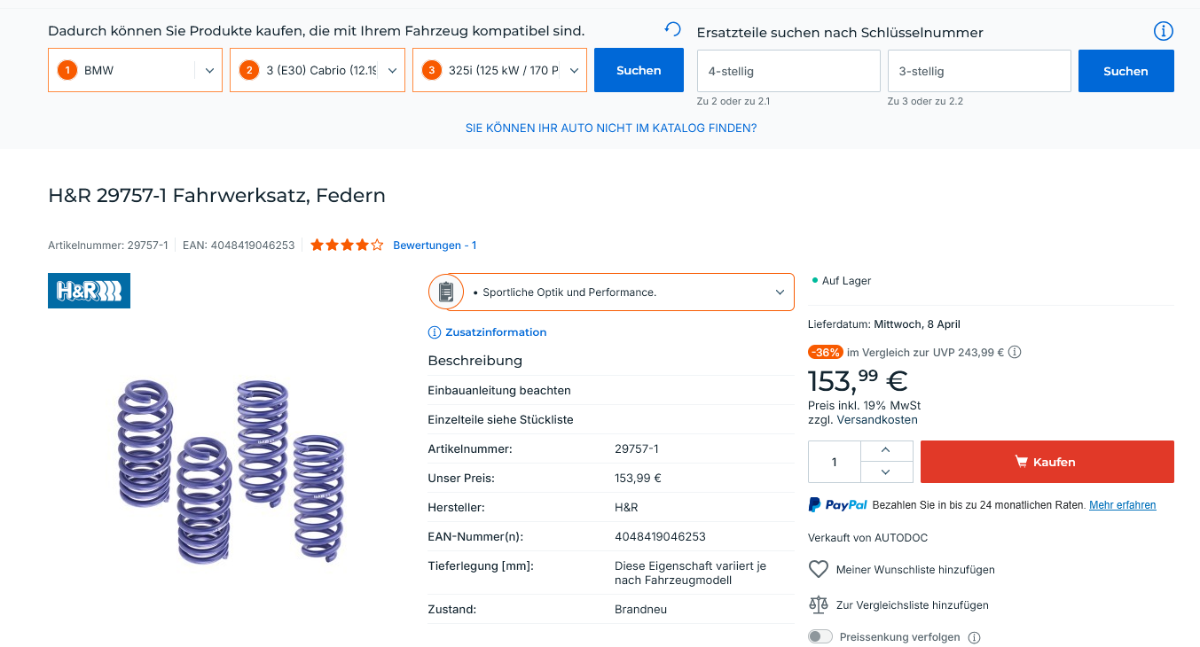

capo Geschrieben: 3. April #11 Meldung Teilen Geschrieben: 3. April (bearbeitet) Habe mit diesen Federn von H+R am Cabrio die angenehmste Erfahrung gemacht: Hängt nicht mehr, weder links/rechts noch vorn/hinten, sieht gut aus, ausreichend tief, gut komfortabel noch. Klar, mit den 153 Kröten ist es nicht getan weil die Federbeine vorn raus müssen. Aber ich hatte nach 35 Jahren des Gebrauches nach dem Ersatz aller Federn (Vorher dieses 20mm M-technik-Fahrwerk) den Eindruck eines "neuen Autos". Weil das ganze Geklappere von Scheiben und Türen am Cabrio weg war. Und der Herr Ing. hat aus Anlass der HU, im gleichen Termin wegen der neuen Federn so ein Gutachten verfasst in welchem steht: "Kann eingetragen werden, muss aber nicht". Und, ja, natürlich H-Kennzeichen unproblematisch. "H" war schon drauf, keine Beeinträchtigung durch neue Federn die die Schlurre noch ein paar Millimeter nach unten ziehen. Ja, wenn es nix kosten soll werden Federunterlagen hinten das MIttel der Wahl sein. Wenn aber das Fahrwerk sowieso der Bearbeitung bedarf, vorn neue Dämpfer reinmüssen, die Federbeine sowieso rauskommen und demontiert werden, dann würde ich tasächlich empfehlen die schmalen 150 Taler noch zusätzlich reinzustecken und nicht mehr tagelang die Farbmarkierungen auf alten Federn zu interpretieren und über deren weitere weitere Brauchbarkeit zu räsonieren. Da würde ich dann doch die Schlichtparole "Neu ist treu" auf mich wirken lassen. Bearbeitet: 3. April von capo Zitieren Link zu diesem Kommentar https://e30-talk.com/topic/212039-federnfrage-vom-neuling/#findComment-1865402 Auf anderen Seiten teilen Weitere Optionen zum teilen...
vokuhila Geschrieben: 3. April #12 Meldung Teilen Geschrieben: 3. April (bearbeitet) am vor 6 Stunden schrieb capo: mit diesen Federn von H+R am Cabrio geht es ganz sicher nicht, denn die sind für Citroen Saxo und Peugeot 106 H&R 29757-1 Bearbeitet: 3. April von vokuhila Zitieren Link zu diesem Kommentar https://e30-talk.com/topic/212039-federnfrage-vom-neuling/#findComment-1865421 Auf anderen Seiten teilen Weitere Optionen zum teilen...
