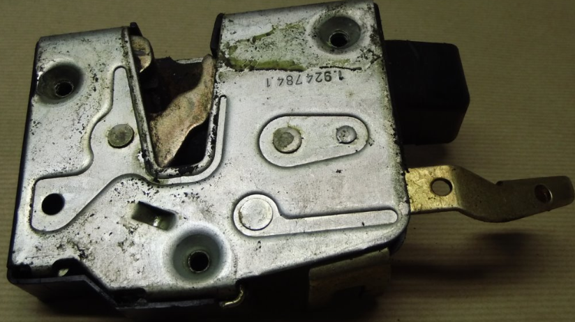

buckrodgers61 Geschrieben: 30. März #1 Meldung Teilen Geschrieben: 30. März …folgendes Problem: seit schon etwas längerer Zeit kann ich die Fahrertüre nicht mehr mechanisch verschließen, nur elektrisch. Hat natürlich zur Folge, das, wenn das Dach geöffnet ist, der Türöffner von Innen gezogen werden kann und die Tür ist auf…. kann es sein, das es sich nur um eine Kleinigkeit handelt (hatte das Türschloß schon mal ausgebaut und geschaut, ob da vielleicht irgendwas an der Mechanik gebrochen oder verbogen sein könnte) ich hab immer Bedenken, das, wenn ich den Wagen verschließen will, das am eigentlichen Türschloß was abbricht, was mir vor Jahren schon mal passiert ist, aber da gab es noch alles beim Freundlichen zu kaufen…. ….vielleicht ist es ja auch ein häufigeres Problem….ich hatte den Wagen auch schon mal in einer Werkstatt (komplette Motorrevision) und hatte auch das Problem angesprochen….der Meister wollte sich mal nach den Innereien zum Schloß umschauen…..aber die haben derzeit soviel zu tun…. Zitieren dream as if you´ll live forever live as if you´ll die today Link zu diesem Kommentar https://e30-talk.com/topic/212028-t%C3%BCrmechanik-fahrerseite-cabrio/ Auf anderen Seiten teilen Weitere Optionen zum teilen...

Georg Geschrieben: 31. März #4 Meldung Teilen Geschrieben: 31. März Du meinst also, die ZV reagiert, aber wenn Du den Schlüssel bis in die waagerechte Stellung drehst und ihn so abziehst, kann man die Tür immer noch von innen entriegeln? Oder kannst Du nicht bis in die wagerechte drehen? Oder drehst Du bis in die waagerechte und dann wieder zurück in die Mittelstellung um den Schlüssel abzuziehen? Auf der Beifahrerseite funktioniert das mit dem "verriegeln" übrigens nicht - das ist also soweit OK. Auch ohne Bestätigung durch die beantworteten Fragen tippe ich zu 99% auf nen verbogenen/gebrochenen Verriegelungshebel den der Kollege nachgefertigt hat. Zitieren Auch ich gehe mit der Zeit und fahre E-Autos: E30, E31 und E46! Mein E30 Cabrio ist hier zu sehen und der ganz offene Klassiker hier Und wenns mal Probleme mit anderen BMWs außer dem E30 gibt kann man ja hier mal fragen. Link zu diesem Kommentar https://e30-talk.com/topic/212028-t%C3%BCrmechanik-fahrerseite-cabrio/#findComment-1865123 Auf anderen Seiten teilen Weitere Optionen zum teilen...
buckrodgers61 Geschrieben: 31. März Autor #5 Meldung Teilen Geschrieben: 31. März am vor einer Stunde schrieb Georg: .Auch ohne Bestätigung durch die beantworteten Fragen tippe ich zu 99% auf nen verbogenen/gebrochenen Verriegelungshebel den der Kollege nachgefertigt hat. …vermute ich auch stark…man könnte den Schlüssel sicherlich in die Waagerechte bringen….nur ist mir vor Jahren schon einmal dieser Hebel abgebrochen…deshalb will ich da nun nicht mit Gewalt dran…so wie ich das rauslese, ist dieser Hebel nicht korrekt in der Posiotion der Verriegelung….denke, dann muss ich alles nochmals auseinandernehmen…wer hat denn diesen Verriegelungshebel nachgefertigt ? Zitieren dream as if you´ll live forever live as if you´ll die today Link zu diesem Kommentar https://e30-talk.com/topic/212028-t%C3%BCrmechanik-fahrerseite-cabrio/#findComment-1865132 Auf anderen Seiten teilen Weitere Optionen zum teilen...
Georg Geschrieben: 31. März #6 Meldung Teilen Geschrieben: 31. März Die Nachfertigung ist von @Sebastian_H Hier zum anfixen mal gleich viele Stück: Schreib ihm einfach ne PN. Ich hab mir auch gleich einen auf Lager gelegt Zitieren Auch ich gehe mit der Zeit und fahre E-Autos: E30, E31 und E46! Mein E30 Cabrio ist hier zu sehen und der ganz offene Klassiker hier Und wenns mal Probleme mit anderen BMWs außer dem E30 gibt kann man ja hier mal fragen. Link zu diesem Kommentar https://e30-talk.com/topic/212028-t%C3%BCrmechanik-fahrerseite-cabrio/#findComment-1865136 Auf anderen Seiten teilen Weitere Optionen zum teilen...
buckrodgers61 Geschrieben: 31. März Autor #7 Meldung Teilen Geschrieben: 31. März ….hab ich mir direkt mal abgespeichert, da ich noch einen Riegel gefunden habe (als ich das Bild von dir gesehen habe, ist es mir direkt eingefallen, das ich ja noch einige Ersatzteile für das Schloß hier liegen habe….👍…und tadaa, ich hab noch Einen gefunden) ….ich nehm das Schloß nochmal aus der Türe raus…die Stellung ist ja immer die gleiche….nur muss ich nochmals nachprüfen, warum das so hakt….. Vielen Dank erstmal - ich berichte, wie es weitergeht….😁….. Zitieren dream as if you´ll live forever live as if you´ll die today Link zu diesem Kommentar https://e30-talk.com/topic/212028-t%C3%BCrmechanik-fahrerseite-cabrio/#findComment-1865139 Auf anderen Seiten teilen Weitere Optionen zum teilen...

buckrodgers61 Geschrieben: 22. Mai Autor #14 Meldung Teilen Geschrieben: 22. Mai so, ich wollte mich noch mal kurz melden, aber was lange dauert, wird endlich gut. Ich habe eine kleine, aber feine Firma gefunden, die mir empfohlen wurde und glücklicherweise nicht allzu weit entfernt ist. Zu ihm habe ich dann den Wagen gebracht und er hat sich das Türschloss noch mal genau angeschaut. Da die Firma, die diese Türschlösser damals hergestellt hat, wohl nicht mehr existiert, hat er das beschädigte Türschloss noch mal reparieren können mit vorhandenen Teilen. (Der Verriegelunghebel war noch nicht mal gebrochen). Reparatur war wohl ziemlich aufwändig, da ich am meistens um Grußteile handelt, die einem hohen Verschleiß unterliegen, wenn sie falsch oder gar nicht (wie in meinem Falle) gewartet werden. Zusätzlich war der Türschlosszylinder auch stark verschlissen. Die Krönung kam noch dazu, das man das Fahrzeug zwar über die Beifahrertür oder die Heckklappe verschließen konnte, aufgrund eines nicht selbstverschuldet Unfall auf der linken Heckseite ist jedoch bei der Reparatur des Fahrzeuges zusätzlich noch ein Stecker von der Zentralverriegelung Heck Schloss abgerutscht und musste auch noch behoben werden. Nun funktioniert alles wieder…. Hier noch der Link…evtl. kennen ja einige den Laden, ist auf jeden zu empfehlen: https://vintagecarsgv.de Zitieren dream as if you´ll live forever live as if you´ll die today Link zu diesem Kommentar https://e30-talk.com/topic/212028-t%C3%BCrmechanik-fahrerseite-cabrio/#findComment-1869009 Auf anderen Seiten teilen Weitere Optionen zum teilen...
