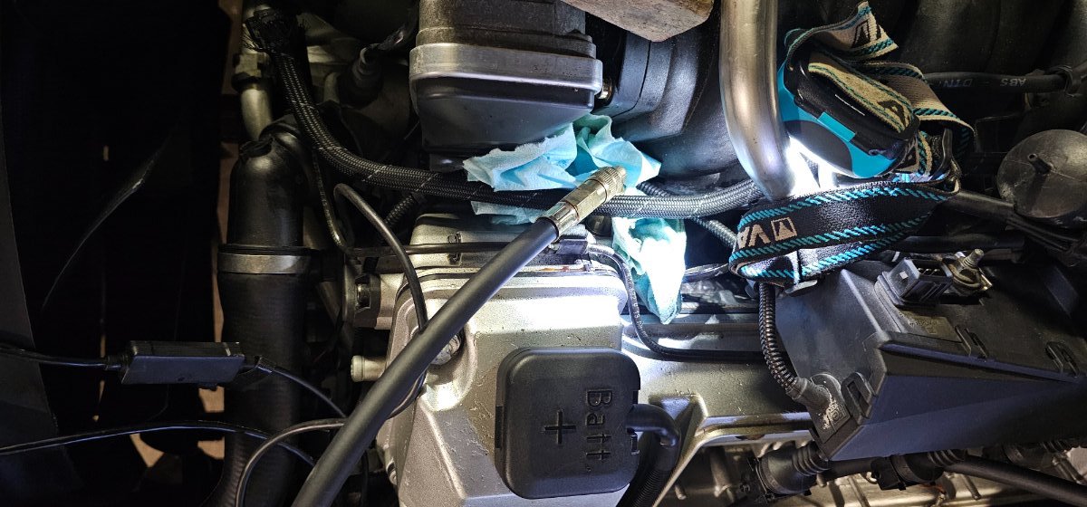

calypsorotmetallic Geschrieben: 30. März Autor #3 Meldung Teilen Geschrieben: 30. März (bearbeitet) Das ist ein guter Tipp. Und ich hatte ja den gleichen Ansatz, und dachte, das Geräusch geht weg. Allerdings wurde es beim Einfahren ja eher schlimmer. Das mit dem Viskolüfter werde ich dann bei der nächsten Fahrt auch nochmal machen. RsRichard aus dem E39 Forum (der ja auch die Vanoseinheiten instandgesetzt hat) hatte eine schlimmere Befürchtung und vermutete auf Bank 2 0,0bar Öldruck. Mögliche Probleme verstopfte Ölfilterleitungen, das Rückschlagventil zum Kopf und co. Mir hat das jetzt zwei schlafarme Nächte bereitet. Denn wenn das so wäre, wären nach 15-20km Fahrt sicher einige Sachen hin. Richard hatte den Tipp gegeben, dass man an den Innenseiten der Köpfe jeweils eine Imbusschraube findet, an der man den Druck messen kann. Ich hatte nun zum Glück ein Öldruckmesser griffbereit und habe nun ohne Kerzen und ohne eingesteckten KW Sensor gemessen. 2,5-2,7 bar auf beiden Seiten. Also es ist Öl unterwegs. Das ist ja schonmal gut. Ich forsche aber weiter. Ich muss auch sagen, dass der Motor zwar extrem verkokt war, aber alles, wo Öl zirkulieren soll, eigentlich sauber war. Ich gucke mir jetzt mal das Öl und die kleine Ölwanne von innen an. edit. Öl ist ohne Späne. Es reinigt sich gerade aber scheinbar alles. Im Ölfilter sind schon einige Krpmel Ölkohle. Bearbeitet: 30. März von calypsorotmetallic Zitieren FREUDE HÖRT NIE AUF E30 320i VFL Cabrio calypsorot E39 540ia Touring Exclusive Edition titansilber Instagram: calypsorotmetallic Link zu diesem Kommentar https://e30-talk.com/topic/212021-m62-tickert-nach-langem-stillstand-und-steuekettenwechsel/#findComment-1865050 Auf anderen Seiten teilen Weitere Optionen zum teilen...

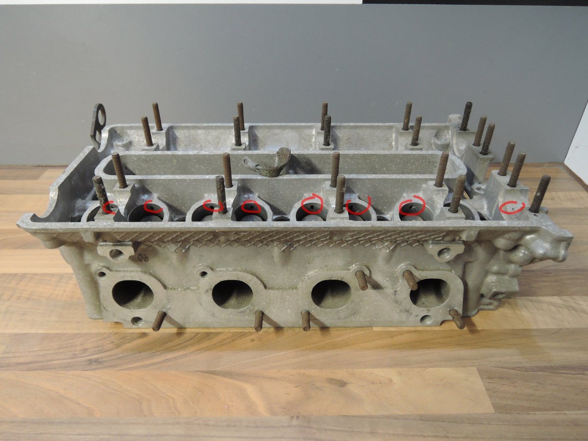

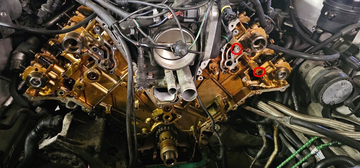

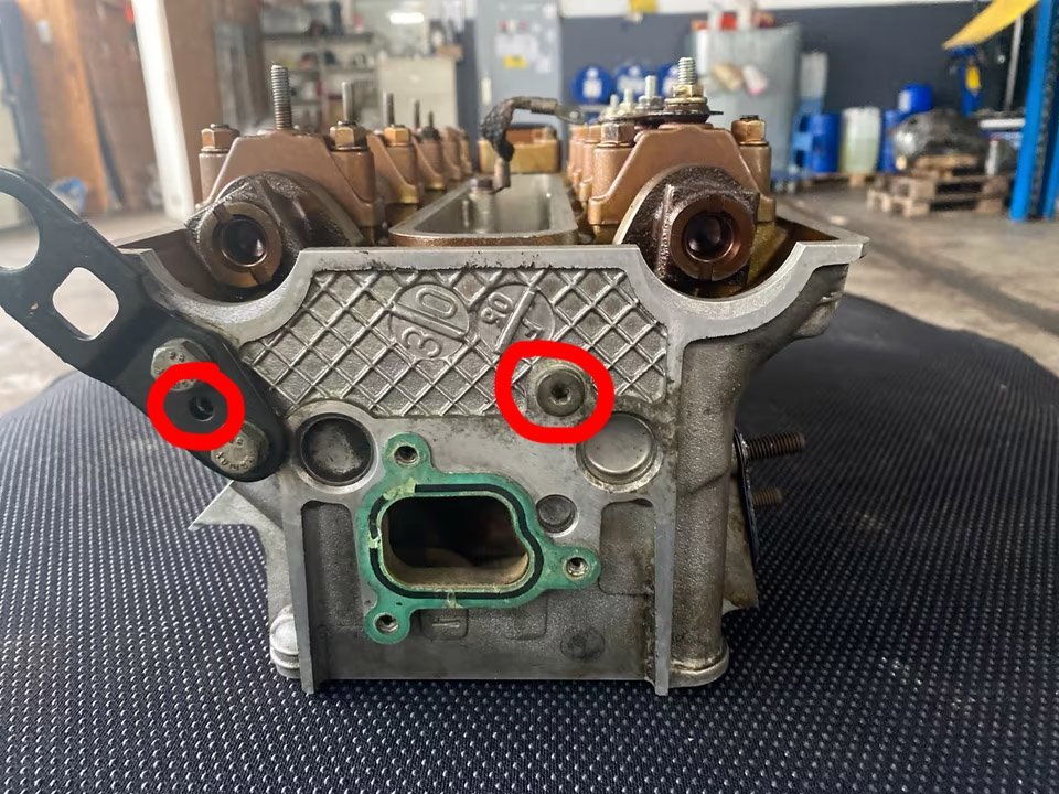

calypsorotmetallic Geschrieben: 20. Juli Autor #7 Meldung Teilen Geschrieben: 20. Juli Nochmal eine weitere Aktualisierung. Habe den Wagen Mangels weiterer Ideen vor einigen Wochen zu Andis Garage nach Hohenhameln gebracht. Dort hatte man aber bisher noch keine Zeit für das Auto. Ein Probelauf und das Abhören mit dem Stethoskop waren aber die ersten Handlungen. Andi meint, die Hydros werden nach hinten lauter und vermutet verstopfte Ölkanäle im Kopf. Da die Reinigung schwierig ist, würde er den Einbau eines gebrauchten Kopfes befürworten. Bin nun am Suchen nach einem Zylinderkopf 5-8 für den M62B44TU, deshalb auch meine Suchanfrage in Kleinanzeigen. Nach etwas Recherche habe ich gesehen, dass die Köpfe mindestens 5 Zugangslöcher zum Ölkreislauf haben. Die vorne innen an der Ansaugbrücke und jeweils zwei vorne und hinten. Die vorderen sind bei montierter Vanos und Kette nicht zugänglich, die hinten schon. Dort ist es aufgrund der Spritzwand aber recht eng. Die Hauptleitungen sollten von vorne nach hinten durchgehen und dann kleinere Abzweigungen zu den Hydros und Lagern haben. Hat jemand noch andere Ideen? Bevor der Kopf demontiert wird, würde ich den Öldruckmesser gerne noch einmal an den hinteren Zugängen zum Ölkreislauf anschließen, um die These von Andi zu prüfen, bevor man alles auseinandernimmt. Zitieren FREUDE HÖRT NIE AUF E30 320i VFL Cabrio calypsorot E39 540ia Touring Exclusive Edition titansilber Instagram: calypsorotmetallic Link zu diesem Kommentar https://e30-talk.com/topic/212021-m62-tickert-nach-langem-stillstand-und-steuekettenwechsel/#findComment-1871707 Auf anderen Seiten teilen Weitere Optionen zum teilen...
vokuhila Geschrieben: 20. Juli #8 Meldung Teilen Geschrieben: 20. Juli verstopfte Ölkanäle halte ich schon für eine gewagte Diagnose, wobei das natürlich schon passieren kann, wenn sich z.B. ein überfälliger Ölfilter auflöst, hatte ich mal bei einem E90, es kann also in seltenen Fällen passieren aber dann zu sagen, man kann die Ölkanäle nur schwer reinigen und gebrauchter Kopf wäre die bessere Alternative halte ich für totalen Mumpitz ich würde mein Fahrzeug dort wieder weg holen und zu jemandem bringen, der in der Lage ist, die Freigängigkeit der Ölkanäle zu prüfen (das geht ganz einfach) und der die Kanäle, falls die im seltenen Fall doch zu wären, wieder frei bekommt ist aber nur Zitieren Achdung, dor Beidrach gann Resde vonn Ironie endhaldn. Bei Unfordräschlischkeedn nemmse Medigamende odor gehnse ma zom Zischador. Link zu diesem Kommentar https://e30-talk.com/topic/212021-m62-tickert-nach-langem-stillstand-und-steuekettenwechsel/#findComment-1871710 Auf anderen Seiten teilen Weitere Optionen zum teilen...

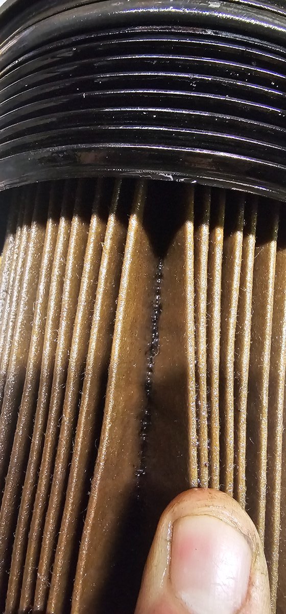

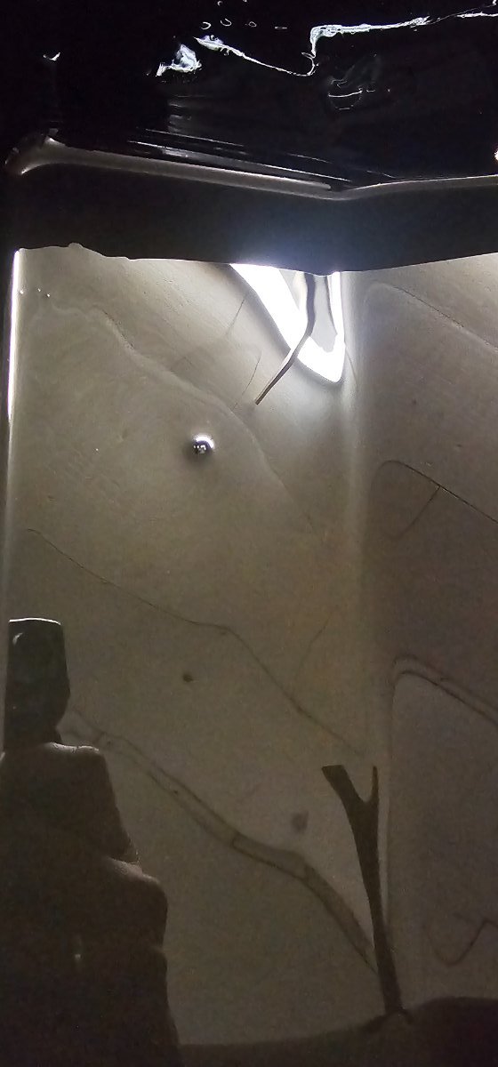

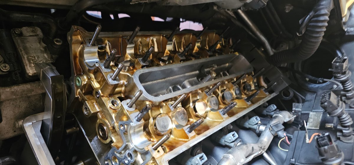

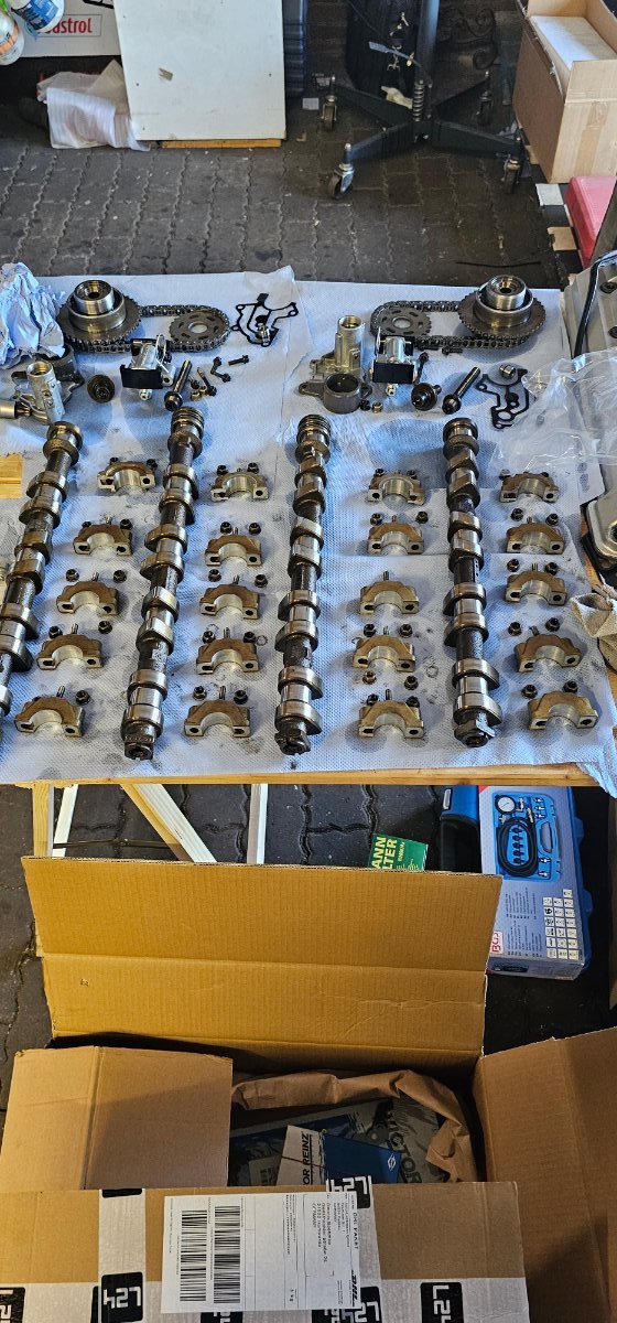

Beliebter Beitrag calypsorotmetallic Geschrieben: 17. August Autor Beliebter Beitrag #10 Meldung Teilen Geschrieben: 17. August (bearbeitet) Das Auto ist zurück, das Tickern ist weg. Andis Garage hat echt saubere Arbeit geleistet. Es wurde erstmal nochmal der Öldruck an den hinteren Ausgängen am Kopf geprüft. Dort lag er ausreichend an. Es wurden auf beiden Seiten die Nockenwellen ausgebaut und die Köpfe und Ölzugangsleitungen gereinigt und gespült. Der gesamte Motor war ja insbesondere an den aussen liegenden Flächen mit einem Gelee aus Ölschlamm überzogen, vermutlich hervorgerufen durch 30.000km Wechselintervalle mit 5W30, Kurzstreckennutzung, defekter KGE, ...Ich habe alle Teile, die abbaubar waren, wie die Ventildeckel, die Kettenkästen und die Ölwannen und auch die Vorderseite des Blocks sehr aufwändig gereinigt.Beim Reinigen der Köpfe selber war ich selber sehr vorsichtig, da ich Angst hatte, Dreck an Stellen zu spülen, an denen er nichts zu suchen hat. Das konnte bei ausgebauten Nockenwellen und Hydrostößeln nun bei Andi nachgeholt werden. Es sind dann auch 32 neue INA Hydrostößel verbaut wurden, ebenso eine neue Ölpumpe für läppische 666€ (aufgrund Leebmann 10% Rabatt nur 600). Das ganze hat natürlich nicht wenig Geld gekostet, aber für den Aufwand und dafür, dass der Motor jetzt endlich tickerfrei läuft, war es mir das Wert. Weiteres dann im E39 Thread... Bearbeitet: 17. August von calypsorotmetallic Zitieren FREUDE HÖRT NIE AUF E30 320i VFL Cabrio calypsorot E39 540ia Touring Exclusive Edition titansilber Instagram: calypsorotmetallic Link zu diesem Kommentar https://e30-talk.com/topic/212021-m62-tickert-nach-langem-stillstand-und-steuekettenwechsel/#findComment-1873001 Auf anderen Seiten teilen Weitere Optionen zum teilen...
