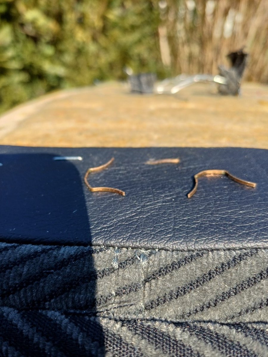

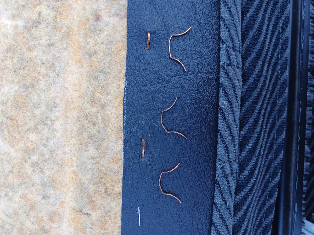

BMWilli Geschrieben: 18. März #1 Meldung Teilen Geschrieben: 18. März Servus, Hat jemand ein Tipp, oder ne idee, wo ich solche klammern mit dem passenden Tacker herbekomme? Oder wurden die klammern sogar irgendwie anders "rein gerammelt"? Ich tu mich gerade schwer Alternativen zu benutzten. Es soll halt original aussehen Zitieren E30! ... es gibt immer was zutun! Link zu diesem Kommentar https://e30-talk.com/topic/212001-sitzbez%C3%BCge-erneuern-mit-klammern/ Auf anderen Seiten teilen Weitere Optionen zum teilen...
Scheineiliger Geschrieben: 18. März #2 Meldung Teilen Geschrieben: 18. März Das ist so ein spezieller Druckluft-tacker. Ich habe die gerade geklopft und dann von Hand durchgesteckt und umgebogen. Zitieren Link zu diesem Kommentar https://e30-talk.com/topic/212001-sitzbez%C3%BCge-erneuern-mit-klammern/#findComment-1864181 Auf anderen Seiten teilen Weitere Optionen zum teilen...
*Thomas* Geschrieben: 18. März #3 Meldung Teilen Geschrieben: 18. März (bearbeitet) Du brauchst einen Spreiztacker. Gibt dafür fast nur diesen Hersteller hier, benutze das Teil seit Jahren dafür. https://www.obk-klammern.de/dr.-gold-und-co.-kg/regur-spredex-7-spreiztacker-fuer-rohrschalenisolierungen-grobkorn-und-pvc-ummantelungen.html?srsltid=AfmBOoqhETUA4JtpG-ZSPc750G48qagup4qBH-G4dmVj7UOgWIopDNyx Gruß Thomas Bearbeitet: 18. März von *Thomas* Zitieren Link zu diesem Kommentar https://e30-talk.com/topic/212001-sitzbez%C3%BCge-erneuern-mit-klammern/#findComment-1864183 Auf anderen Seiten teilen Weitere Optionen zum teilen...
BMWilli Geschrieben: 18. März Autor #4 Meldung Teilen Geschrieben: 18. März Die Idee hatte ich auch schon. Nur ohne zusätzlichen Schaden am schaumstoff, stell ich mir das recht unmöglich vor, die klammern im versenkten Zustand wieder zu verbiegen. Gibts denn so einen Tacker käuflich zu erwerben? Nicht das ich den unbedingt haben will.... mir gehts gerade eigentlich nur darum, mir nen Bild zu machen, wie das aussieht. Zitieren E30! ... es gibt immer was zutun! Link zu diesem Kommentar https://e30-talk.com/topic/212001-sitzbez%C3%BCge-erneuern-mit-klammern/#findComment-1864184 Auf anderen Seiten teilen Weitere Optionen zum teilen...
BMWilli Geschrieben: 18. März Autor #5 Meldung Teilen Geschrieben: 18. März am vor 4 Minuten schrieb *Thomas*: Du brauchst einen Spreitztacker. Gibt dafür fast nur diesen Hersteller hier, benutze das Teil seit Jahren dafür. https://www.obk-klammern.de/dr.-gold-und-co.-kg/regur-spredex-7-spreiztacker-fuer-rohrschalenisolierungen-grobkorn-und-pvc-ummantelungen.html?srsltid=AfmBOoqhETUA4JtpG-ZSPc750G48qagup4qBH-G4dmVj7UOgWIopDNyx Gruß Thomas Spreiztacker ich hab mich vor Wochen dumm und dämlich gegoogelt und nichts der gleichen gefunden. Danke dir erstmal. Zitieren E30! ... es gibt immer was zutun! Link zu diesem Kommentar https://e30-talk.com/topic/212001-sitzbez%C3%BCge-erneuern-mit-klammern/#findComment-1864186 Auf anderen Seiten teilen Weitere Optionen zum teilen...
ernie52 Geschrieben: 18. März #6 Meldung Teilen Geschrieben: 18. März Hab das ganze gerade hinter mir. Dazu folgenden Tacker gekauft: https://www.amazon.de/Bostitch-T6-8OC2-PowerCrown-Heavy-Duty-BOSTITCH/dp/B002YES78C inkl. entsprechender Klammern Das ganze hat zwar funktioniert, aber nicht 100% zufriedenstellend. Das grösste Problem war, beim Tackern nicht genug Widerstand aufbauen zu können. Das hat zur Folge, dass die Klammern nicht genug weit in den Schaumstoff eindringen und zu früh umbiegen. Ergo hält das nicht wirklich. Leider fehlt beim oben verlinkten eine Einstellmöglichkeit. Bei meiner Recherche meine ich aber, einmal über ein entsprechendes Gerät gestolpert zu sein. Zitieren Link zu diesem Kommentar https://e30-talk.com/topic/212001-sitzbez%C3%BCge-erneuern-mit-klammern/#findComment-1864189 Auf anderen Seiten teilen Weitere Optionen zum teilen...
vokuhila Geschrieben: 18. März #7 Meldung Teilen Geschrieben: 18. März (bearbeitet) Spreiztacker hab ich irgendwo einen und Dir würde ich den auch Borgen (ohne Sorgen) Bearbeitet: 18. März von vokuhila Zitieren Achdung, dor Beidrach gann Resde vonn Ironie endhaldn. Bei Unfordräschlischkeedn nemmse Medigamende odor gehnse ma zom Zischador. Link zu diesem Kommentar https://e30-talk.com/topic/212001-sitzbez%C3%BCge-erneuern-mit-klammern/#findComment-1864194 Auf anderen Seiten teilen Weitere Optionen zum teilen...
BMWilli Geschrieben: 19. März Autor #8 Meldung Teilen Geschrieben: 19. März am vor 18 Stunden schrieb vokuhila: Spreiztacker hab ich irgendwo einen und Dir würde ich den auch Borgen (ohne Sorgen) Danke dir, Gert. Ich meld mich mal bei dir, wenn ich beim sattler um die Ecke keinen Erfolg hab. Eigentlich war Himmelfahrt erst geplant, dir aufn Sack zu gehen. Zitieren E30! ... es gibt immer was zutun! Link zu diesem Kommentar https://e30-talk.com/topic/212001-sitzbez%C3%BCge-erneuern-mit-klammern/#findComment-1864252 Auf anderen Seiten teilen Weitere Optionen zum teilen...
Janosch Geschrieben: 19. März #9 Meldung Teilen Geschrieben: 19. März Die suche nach "Outward" bringt folgendes: https://markwellusa.com/products/g5-outward-clinch-tacker Zitieren Das Leben ist wie ein Spiel: Mal verliert man und mal gewinnen die Anderen! Link zu diesem Kommentar https://e30-talk.com/topic/212001-sitzbez%C3%BCge-erneuern-mit-klammern/#findComment-1864264 Auf anderen Seiten teilen Weitere Optionen zum teilen...
