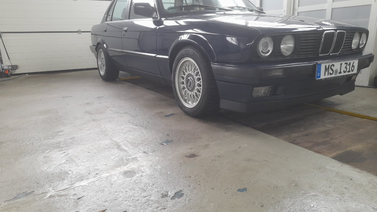

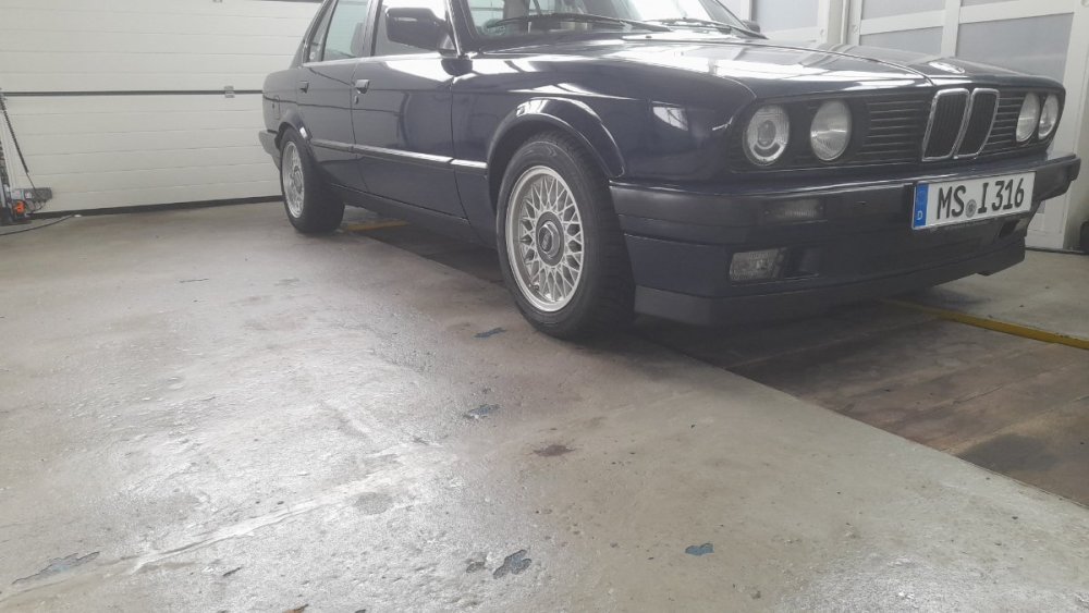

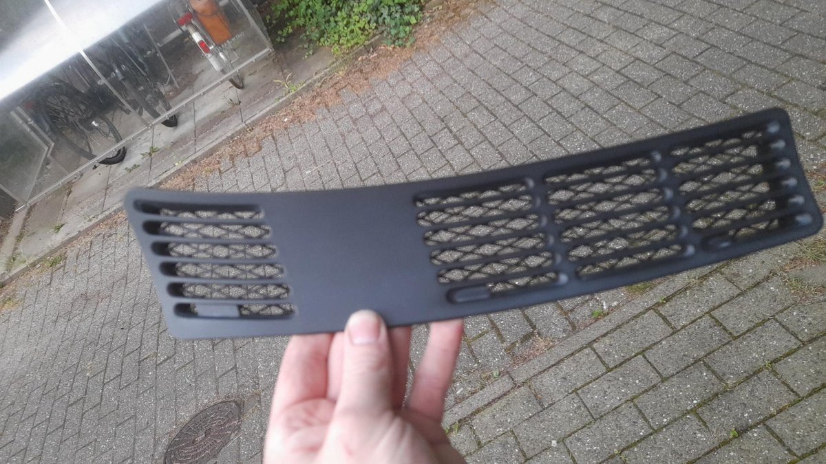

Jupp2 Geschrieben: 6. März #4 Meldung Teilen Geschrieben: 6. März Habe die von DM-Autoteile gekauft (die sind nämlich nicht so weit weg). An manchen Ecken muss man noch Produktionsrückstände abmachen (vor allem in den Rastnasen) und sie sind in der Mitte etwas zu kurz. Die Rückstände (kennst du sicher... ist so ganz dünnes Plastik an den Ecken von der Spritzform) habe ich mit einem sauberen neuen Cuttermesser entfernt und da wo die Dinger zu kurz sind, hängt das Kennzeichen vor. Passgenauigkeit ansonsten war super. Klicken schön ein und fallen nicht auf. Für 50€ finde ich die Dinger für einen Daily echt okay. Zitieren Link zu diesem Kommentar https://e30-talk.com/topic/211970-sto%C3%9Fleisten-set-vorne-rechts-links/#findComment-1863341 Auf anderen Seiten teilen Weitere Optionen zum teilen...
touringE30_1988 Geschrieben: 6. März Autor #5 Meldung Teilen Geschrieben: 6. März am vor 4 Stunden schrieb Jupp2: Habe die von DM-Autoteile gekauft (die sind nämlich nicht so weit weg). An manchen Ecken muss man noch Produktionsrückstände abmachen (vor allem in den Rastnasen) und sie sind in der Mitte etwas zu kurz. Die Rückstände (kennst du sicher... ist so ganz dünnes Plastik an den Ecken von der Spritzform) habe ich mit einem sauberen neuen Cuttermesser entfernt und da wo die Dinger zu kurz sind, hängt das Kennzeichen vor. Passgenauigkeit ansonsten war super. Klicken schön ein und fallen nicht auf. Für 50€ finde ich die Dinger für einen Daily echt okay. Danke Jupp, wie ist es mit der Oberfläche und dem seidenmatt Glanz, Zitieren Link zu diesem Kommentar https://e30-talk.com/topic/211970-sto%C3%9Fleisten-set-vorne-rechts-links/#findComment-1863355 Auf anderen Seiten teilen Weitere Optionen zum teilen...
Jupp2 Geschrieben: 6. März #6 Meldung Teilen Geschrieben: 6. März (bearbeitet) Also von der Oberfläche ist es wirklich okay. Von der Farbe war es (soweit ich mich erinnern kann) auch gut. Material soweit ich weiß war PP. Also eine gewisse Flexibilität war auf jeden Fall da. Nicht so wie bei GFK. Ich will damit sagen, daß es sich auch gut angefühlt hat. Da ich aber alle Stoßleisten, also auch die alten, mit Sonax "Plastik wie neu" eingefärbt habe, habe ich das auch mit den Teilen gemacht, damit alles gleich aussieht. Danach bin ich nochmal mit meinem Schmutzradierer drüber gegangen um den gewünschten Mattheitsgrad hin zu bekommen. (Siehe Bilder oben) Sie waren aber halt schwarz... ob es mit dem schwarz von deinen hinteren Leisten passt, würde ich aber schon fast bezweifeln, da die ja schon ein paar Tage gesehen haben. Aber das Problem wird ziemlich sicher auch mit den neuen BMW Originalteilen bestehen. Ich würde dann alle Teile mal mit einem Schmutzradierer reinigen und dann mit einer Plastik-Pflege einmal pflegen. Ich selber nutze Dr. WACK zur Pflege und wie gesagt das Sonax "Plastik wie neu" wenn die Teile zu tot sind. Bearbeitet: 6. März von Jupp2 Zitieren Link zu diesem Kommentar https://e30-talk.com/topic/211970-sto%C3%9Fleisten-set-vorne-rechts-links/#findComment-1863356 Auf anderen Seiten teilen Weitere Optionen zum teilen...

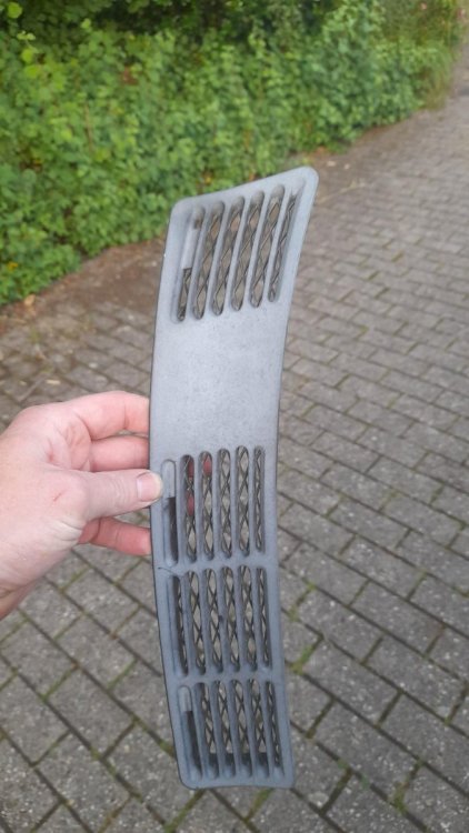

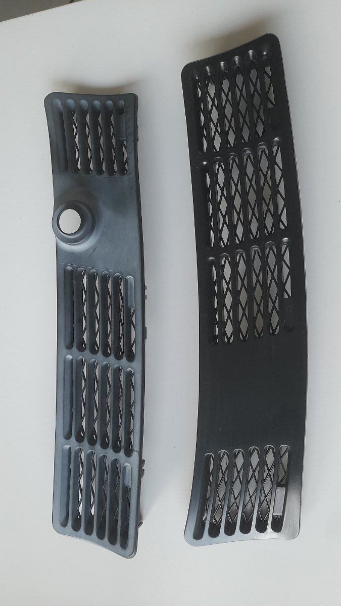

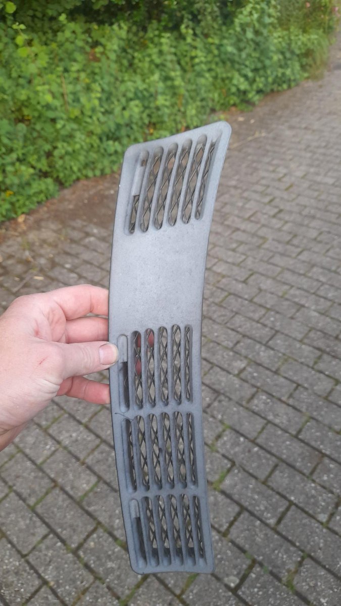

Jupp2 Geschrieben: 6. März #8 Meldung Teilen Geschrieben: 6. März (bearbeitet) Das ist eine Packung Schmutzradierer Das Zeug gibt es in jedem Supermarkt für unter 3 Taler. Sind so weiße Schwämme, die man nass machen muss und dann in wirklichkeit wie ein 1500 Schmirgelpapier reagieren! Sind auch super um verblastes Plastik wieder aufzuarbeiten. Damit schmirgelt man nämlich die oberste, verblichene Schicht ab und frisches Plastik kommt wieder zum Vorschein. Beispiel: Vorher Nachher Schmutzradierer: Und nein... das Teil war trocken. Bin wegen den tiefen Ecken (man sieht es noch) dennoch nochmal mit dem Sonax Zeug drüber gegangen. Direkter Vergleich mit dem anderen verblichenen Teil Bearbeitet: 6. März von Jupp2 Zitieren Link zu diesem Kommentar https://e30-talk.com/topic/211970-sto%C3%9Fleisten-set-vorne-rechts-links/#findComment-1863360 Auf anderen Seiten teilen Weitere Optionen zum teilen...
ripeete Geschrieben: 6. März #9 Meldung Teilen Geschrieben: 6. März Obwohl alles stimmt, was du schreibst, aus erfahrung kann ich sagsn, dass du an der frischen farbe nicht lange freude haben wirst. Der weiße schleier kommt schneller wieder zurück als es dir lieb ist (freilandhaltung vorausgesetzt, garagenhaltung kenne ich nicht) Zitieren Link zu diesem Kommentar https://e30-talk.com/topic/211970-sto%C3%9Fleisten-set-vorne-rechts-links/#findComment-1863363 Auf anderen Seiten teilen Weitere Optionen zum teilen...
Jupp2 Geschrieben: 6. März #10 Meldung Teilen Geschrieben: 6. März (bearbeitet) Du meinst, wenn ich den Schmutzradierer benutzt habe? Wenn man danach kein Plastikpflege aufträgt kann das sein! Habe das aber an dem Golf 7 Alltrack meiner Frau ausprobiert. Die haben das Problem ebenfalls bei den Plastikverbreitungen. Dort habe ich das vor 3 Jahren mal gemacht. Erst Radierer und dann mit dem Dr. WACK drüber. Jetzt nach 3 Jahren fing es wieder an Streifen zu bekommen, weswegen ich die Prozedur nochmal gemacht habe. 3 Jahre finde ich jetzt eigentlich einen guten Schnitt! Und besser als neu kaufen sowieso. Heißluftföhn mach deutlich schneller wieder Flecken. So zumindestens meine Erfahrung. Bearbeitet: 6. März von Jupp2 Zitieren Link zu diesem Kommentar https://e30-talk.com/topic/211970-sto%C3%9Fleisten-set-vorne-rechts-links/#findComment-1863365 Auf anderen Seiten teilen Weitere Optionen zum teilen...

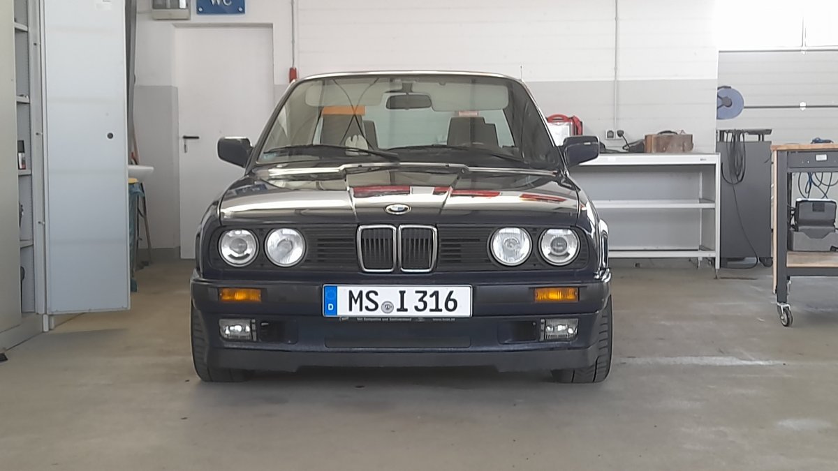

Jupp2 Geschrieben: 10. März #15 Meldung Teilen Geschrieben: 10. März (bearbeitet) Hier noch ein paar Bilder zu den Leisten. Das meine ich mit zu kurz Wenn das Kennzeichen montiert ist, ist das aber nicht zu sehen. An den Ecken passt es aber gut. Bin mir nicht sicher, ob original soooo viel besser ist. Bearbeitet: 10. März von Jupp2 Zitieren Link zu diesem Kommentar https://e30-talk.com/topic/211970-sto%C3%9Fleisten-set-vorne-rechts-links/#findComment-1863590 Auf anderen Seiten teilen Weitere Optionen zum teilen...
