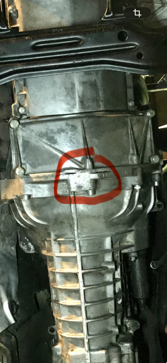

M_Behmann Geschrieben: 25. Februar Autor #18 Meldung Teilen Geschrieben: 25. Februar Um genauer zu sein, hier im Bild seht ihr die Stelle die ich meine. Das Öl tritt genau hier aus. Zitieren Link zu diesem Kommentar https://e30-talk.com/topic/211952-getriebe-ausbauen-f%C3%BCr-kupplungs-und-kw-simmering-wechsel/#findComment-1862795 Auf anderen Seiten teilen Weitere Optionen zum teilen...
Mahathma Geschrieben: 25. Februar #19 Meldung Teilen Geschrieben: 25. Februar Was ich tatsächlich zuerst machen würde, wäre erstmal den Nehmerzylinder (sieht man schön auf dem Bild deines vorigen Posts) herausschrauben. Da bin ich ganz bei @ripeete. Der muss ja ohnehin weg und die zwei Schrauben sind schnell heraus. Dank Anschlussschlauch ist der dann auch beweglich. Von der Rückseite siehst du dann, ob er dafür verantwortlich sein kann. Zitieren Zitat Sandmann (http://www.sandmanns-welt.de/): Die Zeit ist zu knapp für langweilige Autos, Abende vor dem Fernseher oder schlechten Wein... Restlicher Fuhrpark: Saab 9-3 SC TTiD Aero + 9-5 SC 2.3t SE + 900 II Cabrio 2.3i; Mazda MX-5 NB; VW T4 TDI Multivan; Benz 200D/8 (Arbeitsvorrat) Link zu diesem Kommentar https://e30-talk.com/topic/211952-getriebe-ausbauen-f%C3%BCr-kupplungs-und-kw-simmering-wechsel/#findComment-1862797 Auf anderen Seiten teilen Weitere Optionen zum teilen...
M_Behmann Geschrieben: 25. Februar Autor #20 Meldung Teilen Geschrieben: 25. Februar Die Undichtigkeit ist bereits schon seit letztem Jahr im Sommer bestehend, beim TÜV hat man mich drauf aufmerksam gemacht und auch da war die Undichtigkeit schon an der Grenze zur Tropfenbildung. Wenn es der Nehmerzylinder wäre und so stark undicht wäre, sollte doch eine Spur zu sehen sein wo das Öl läuft. Das Öl hängt bei mir genau an dem Schlitz im Bild ohne eine Spur oder sonstiges. Deshalb gehe ich davon aus dass es eigentlich nur vom Simmerring kommen kann. Des Weitern funktioniert die Kupplung normal und läuft nicht leer durch was der Fall wäre, wenn der Nehmerzylinder undicht ist. Zitieren Link zu diesem Kommentar https://e30-talk.com/topic/211952-getriebe-ausbauen-f%C3%BCr-kupplungs-und-kw-simmering-wechsel/#findComment-1862802 Auf anderen Seiten teilen Weitere Optionen zum teilen...

M_Behmann Geschrieben: 25. Februar Autor #22 Meldung Teilen Geschrieben: 25. Februar Oder was natürlich auch sein könnte, wäre dass er an der Ölwanne auf der hintern Seite undicht ist die da unter dem Deckel liegt, richtig? Zitieren Link zu diesem Kommentar https://e30-talk.com/topic/211952-getriebe-ausbauen-f%C3%BCr-kupplungs-und-kw-simmering-wechsel/#findComment-1862804 Auf anderen Seiten teilen Weitere Optionen zum teilen...
Leutnant_Powell Geschrieben: 25. Februar #23 Meldung Teilen Geschrieben: 25. Februar am vor 2 Minuten schrieb M_Behmann: Die Undichtigkeit ist bereits schon seit letztem Jahr im Sommer bestehend, beim TÜV hat man mich drauf aufmerksam gemacht und auch da war die Undichtigkeit schon an der Grenze zur Tropfenbildung. Wenn es der Nehmerzylinder wäre und so stark undicht wäre, sollte doch eine Spur zu sehen sein wo das Öl läuft. Das Öl hängt bei mir genau an dem Schlitz im Bild ohne eine Spur oder sonstiges. Deshalb gehe ich davon aus dass es eigentlich nur vom Simmerring kommen kann. Des Weitern funktioniert die Kupplung normal und läuft nicht leer durch was der Fall wäre, wenn der Nehmerzylinder undicht ist. Der Nehmerzylinder wird wenn dann eher nach innen undicht in die Getriebeglocke. Dort läuft es dann in de Glocke nach unten und tropft ab. Habe die Teile vom Schaltgestänge eigentlich immer beim freundlichen oder eben bei einschlägigen BMW online Händlern geordert. Zitieren mfg Dominik Biete: Reifenmontage Link zu diesem Kommentar https://e30-talk.com/topic/211952-getriebe-ausbauen-f%C3%BCr-kupplungs-und-kw-simmering-wechsel/#findComment-1862805 Auf anderen Seiten teilen Weitere Optionen zum teilen...

Leutnant_Powell Geschrieben: 25. Februar #25 Meldung Teilen Geschrieben: 25. Februar am Gerade eben schrieb M_Behmann: Oder was natürlich auch sein könnte, wäre dass er an der Ölwanne auf der hintern Seite undicht ist die da unter dem Deckel liegt, richtig? Wenn es wirklich Motoröl könnte auch das sein. Zitieren mfg Dominik Biete: Reifenmontage Link zu diesem Kommentar https://e30-talk.com/topic/211952-getriebe-ausbauen-f%C3%BCr-kupplungs-und-kw-simmering-wechsel/#findComment-1862808 Auf anderen Seiten teilen Weitere Optionen zum teilen...
