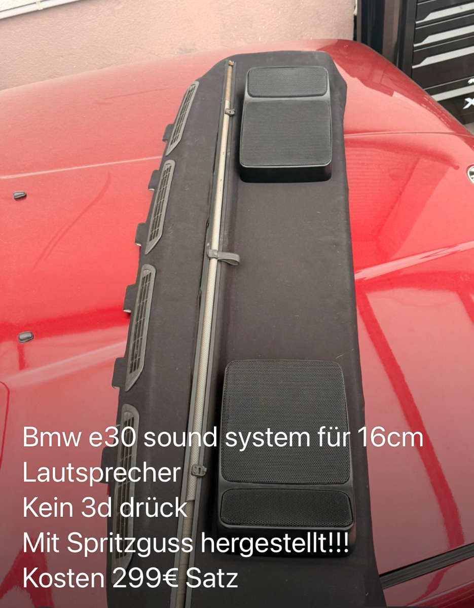

Janosch Geschrieben: 17. Februar #1 Meldung Teilen Geschrieben: 17. Februar Sollte jemand seine Hutablage pimpen wollen. Scheint aus dem gleichen Material wie die Spiegeldreiecke von ihm zu sein. Neuauflage der Soundsystem Lautsprecher Gehäuse. Zitieren Das Leben ist wie ein Spiel: Mal verliert man und mal gewinnen die Anderen! Link zu diesem Kommentar https://e30-talk.com/topic/211940-lautsprecher-f%C3%BCr-die-hutablage-von-vik-classic-part/ Auf anderen Seiten teilen Weitere Optionen zum teilen...
helheb Geschrieben: 18. Februar #2 Meldung Teilen Geschrieben: 18. Februar (bearbeitet) am Am 17.2.2026 um 18:33 schrieb Janosch: Sollte jemand seine Hutablage pimpen wollen. Scheint aus dem gleichen Material wie die Spiegeldreiecke von ihm zu sein. Neuauflage der Soundsystem Lautsprecher Gehäuse. Schick, aber stolzer Preis, im fortgeschrittenen alter hört man doch eh nicht megr so gut, da lausche ich lieber dem motor Vor 20 Jahren hätte ich zugeschlagen Da fällt mir ein, dass ich meinen nun schon 40 Jahre habe, ich werde alt Bearbeitet: 18. Februar von helheb Zitieren Link zu diesem Kommentar https://e30-talk.com/topic/211940-lautsprecher-f%C3%BCr-die-hutablage-von-vik-classic-part/#findComment-1862490 Auf anderen Seiten teilen Weitere Optionen zum teilen...

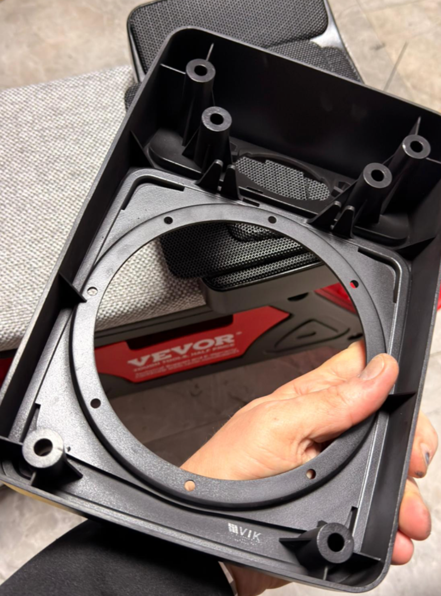

Janosch Geschrieben: 21. Februar Autor #3 Meldung Teilen Geschrieben: 21. Februar Die Teile für die Hutablage Live und in Farbe: Zitieren Das Leben ist wie ein Spiel: Mal verliert man und mal gewinnen die Anderen! Link zu diesem Kommentar https://e30-talk.com/topic/211940-lautsprecher-f%C3%BCr-die-hutablage-von-vik-classic-part/#findComment-1862616 Auf anderen Seiten teilen Weitere Optionen zum teilen...

Mahathma Geschrieben: 23. Februar #5 Meldung Teilen Geschrieben: 23. Februar Poah! Wenn ich den Tino so mit den dicken Fingern einseitig (!) auf der Membran rumdrücken seh, dann krisch isch escht Plakk!!! Macht sowas NIEMALS! Wenn ihr da nicht gerade so ein relativ simples Auto-Hifi-Ding in der Hand habt, sondern was mit präzise gefertigtem Luftspalt, dann habt ihr große Chancen den zu killen! Mal dezent die gewickelte Schwingspule über den Rand der Polplatte gezerrt und hin isse! Oder so eine richtige Hartmembran: Die kann bei sowas knicken oder gar brechen. Wenn überhaupt setzt man alle fünf Finger rings um den Ansatz der Schwingspule und drück gaaaaanz vorisichtig und vor allem zentrisch. Aber besser, man grabbelt das gar nicht an. Aufschluss gibt eh nur eine Messung des VAS in Verbindung mit den restlichen Parametern. Auch das grobmotorische Hantieren mit dem ungeschützten Hochtöner sehe ich kritisch. Membranen von Hochtöner berürt man besser nicht. Kann blöde ausgehen. Weiter habe ich noch was zum Einbau des Hochtöners zu meckern (): Ob der absolut luftdicht ist, ist gar nicht so entscheidend. Die Verluste sind hier sicherlich nicht all zu groß, da von den Secheinhalbern nicht der absolute Bass zu erwarten ist. Viel wichtiger ist es die Vorderseite am Hochtöner ohne Kanten zu gestalten. Sowas verschlechtert den Frequenzgang eines HT signifikant. Alternativ mit einer schwarzen Schaumstoffplatte arbeiten. So à la WATT/Puppy oder LS 3/5a. So, reicht . Macht was draus. Zitieren Zitat Sandmann (http://www.sandmanns-welt.de/): Die Zeit ist zu knapp für langweilige Autos, Abende vor dem Fernseher oder schlechten Wein... Restlicher Fuhrpark: Saab 9-3 SC TTiD Aero + 9-5 SC 2.3t SE + 900 II Cabrio 2.3i; Mazda MX-5 NB; VW T4 TDI Multivan; Benz 200D/8 (Arbeitsvorrat) Link zu diesem Kommentar https://e30-talk.com/topic/211940-lautsprecher-f%C3%BCr-die-hutablage-von-vik-classic-part/#findComment-1862691 Auf anderen Seiten teilen Weitere Optionen zum teilen...

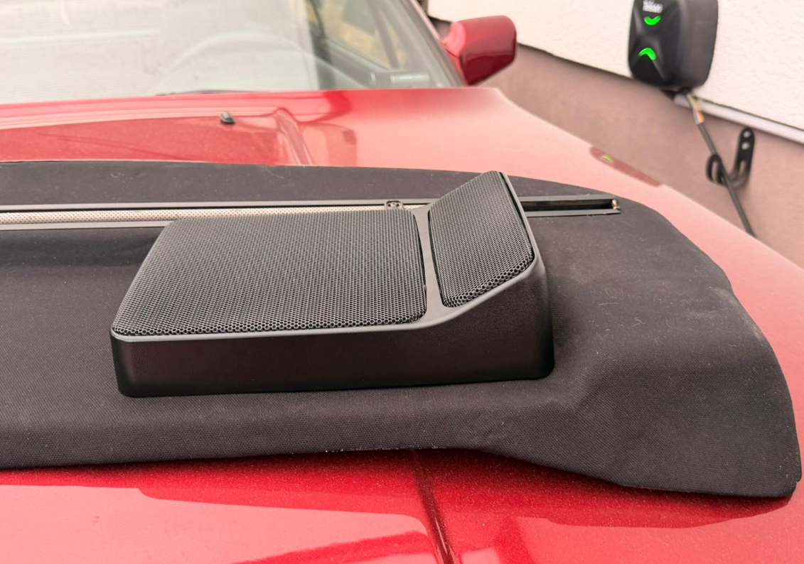

RS-Tuner Geschrieben: 23. Februar #6 Meldung Teilen Geschrieben: 23. Februar Zum Glück ist das Zeug nicht hochwertig. Bin da eh arg zwiegespalten inwiefern die flachen Teile sowas wie Bass liefern sollen. Wenn dann würde ich da ordentliche 6,5“ TMT einsetzen die dann auch eine Bearbeitung des Bleches nach sich zieht. Aber da für mich die Musik von vorne kommen muss, spielt das in meinen e30 so gar keine Rolle. Zitieren Nicht quatschen. Machen! Link zu diesem Kommentar https://e30-talk.com/topic/211940-lautsprecher-f%C3%BCr-die-hutablage-von-vik-classic-part/#findComment-1862727 Auf anderen Seiten teilen Weitere Optionen zum teilen...

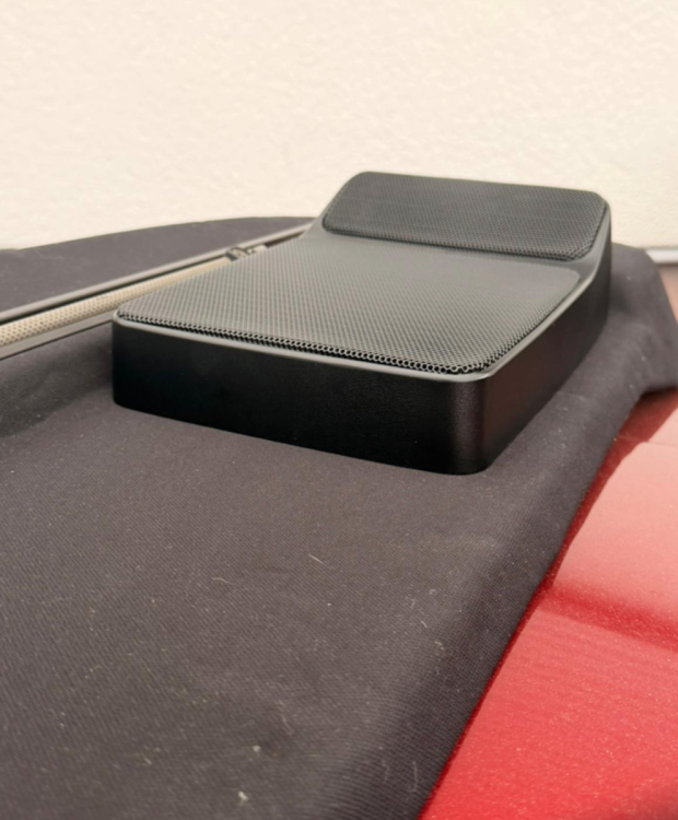

MartinE30 Geschrieben: 24. Februar #7 Meldung Teilen Geschrieben: 24. Februar Soll halt zeitgenössisch und Original wirken. Viel an Sound würde ich mir da aber auch nicht erhoffen. In den 80ern war es zwar durchaus üblich, dass der Druck & die Musik von hinten kommen sollte, aber ob das damit klappt? Schaut auch optisch als Aufbau- Gehäuse nur für Leute mit dem e30-Bubble- Blick gut aus Zitieren Link zu diesem Kommentar https://e30-talk.com/topic/211940-lautsprecher-f%C3%BCr-die-hutablage-von-vik-classic-part/#findComment-1862735 Auf anderen Seiten teilen Weitere Optionen zum teilen...
Mahathma Geschrieben: 24. Februar #8 Meldung Teilen Geschrieben: 24. Februar (bearbeitet) @RS-Tuner: Gibt durchaus "Flachmänner" die ernsthaft Bass machen. Zuerst fällt mir da der 280er von Wavecor ein. Zu dem hatte ich mir mal Gedanken gemacht, ob man den irgendwie unter die E30 Spochthocker bekommt. Schwierig. Billig ist der auch nicht. So um Fünfhunderttacken. Günstiger ist der "Blecheimer" alias W280W03. Krudes Ding. Braucht weniger Volumen, biete aber auch weniger Tiefgang. War mir auch zu kompliziert den unter den Sitz zu ferkeln. Eher kompatibel für Bastelschwabenschotten wären noch die Dinger von Tymphany (ja, der andere große OEM für die Autoindustrie liefert Chassis unter dem Konzernnamen). Und wenn man schon mal bei Quint schaut, die haben noch die Aurasound Shallows. Geht schon nach unten, trotz flacher Bauweise. Aber ist ja nix für die E30-Limo-Einbaurahmen . Nur halt mal so... Bearbeitet: 24. Februar von Mahathma Zitieren Zitat Sandmann (http://www.sandmanns-welt.de/): Die Zeit ist zu knapp für langweilige Autos, Abende vor dem Fernseher oder schlechten Wein... Restlicher Fuhrpark: Saab 9-3 SC TTiD Aero + 9-5 SC 2.3t SE + 900 II Cabrio 2.3i; Mazda MX-5 NB; VW T4 TDI Multivan; Benz 200D/8 (Arbeitsvorrat) Link zu diesem Kommentar https://e30-talk.com/topic/211940-lautsprecher-f%C3%BCr-die-hutablage-von-vik-classic-part/#findComment-1862738 Auf anderen Seiten teilen Weitere Optionen zum teilen...
Businesstouring Geschrieben: 24. Februar #9 Meldung Teilen Geschrieben: 24. Februar Ich muss da auch sagen, auch wenns kein direkter Vergleich ist mit den e30 Lautsprechern,bzw. Gehäusen ,und diese wohl auch gar nicht reinpassen. Dass die Jehnert Flat Woofer in 20cm schon ordentlich Druck machen. Ich war da wirklich und bin es noch immer sehr beeindruckt davon. Zitieren Link zu diesem Kommentar https://e30-talk.com/topic/211940-lautsprecher-f%C3%BCr-die-hutablage-von-vik-classic-part/#findComment-1862741 Auf anderen Seiten teilen Weitere Optionen zum teilen...

Mahathma Geschrieben: 24. Februar #11 Meldung Teilen Geschrieben: 24. Februar (bearbeitet) Nein, kein Doppelpost! Kann nur nichts hinter die Bilder schreiben. Warum auch immer. Deshalb neuer Beitrag... In einem sehr großen Volumen (ähnlich dem Kofferraum) erreicht der AS-165 eine f3 von etwa 60 Hz. Nicht brachial, aber könnte man mit leben. Bass vorsichtig etwas angehoben... ...aber vorsicht: Xmax ist mit nur 2,5mm angegeben . Das ist nicht viel. Vor allem für ein Chassis was man für Freeair einsetzen soll. Der geht da schnell in die Kompression. Gut, wird mit einer VAS von nur 7,7l wieder gebremst. Tino hätte nur lesen müssen, statt mit dicken Fingern auf der Membran zu grabbeln. Der ist relativ stramm eingespannt. Was mich jetzt noch beschäftigt, ist die akustisch saublöde Form der Gehäuse. Welches Kraut haben die (damals) geraucht und die Hochtöner nach innen (!) gewinkelt? Um dann noch eine halbwegs brauchbare Abstrahlung hinzubekommen darf der Hochtöner nicht bündeln. Und der Tieftöner auch nicht. Heist bei einem 165er maximal 2000 Hz Trennfrequenz. Mit 1"-Kalotten und der einfachen 6 dB-Weiche kaum hinzubekommen. Das wird nix. Da braucht es geringfügig mehr Aufwand. Mir fiel gerade auf, dass ich bei der Eingabe ein Fehlerchen gemacht habe. Nochmal korrigiert und komme so auf eine f3 von 59 Hz, wenn man unterstellt, dass die Spule der Frequenzweiche etwaa 0,3 Ohm hat. Macht jetzt so gravierend nichts aus. Bleibt bei den Aussagen. Bearbeitet: 24. Februar von Mahathma Tastaturlegahstenie Zitieren Zitat Sandmann (http://www.sandmanns-welt.de/): Die Zeit ist zu knapp für langweilige Autos, Abende vor dem Fernseher oder schlechten Wein... Restlicher Fuhrpark: Saab 9-3 SC TTiD Aero + 9-5 SC 2.3t SE + 900 II Cabrio 2.3i; Mazda MX-5 NB; VW T4 TDI Multivan; Benz 200D/8 (Arbeitsvorrat) Link zu diesem Kommentar https://e30-talk.com/topic/211940-lautsprecher-f%C3%BCr-die-hutablage-von-vik-classic-part/#findComment-1862743 Auf anderen Seiten teilen Weitere Optionen zum teilen...
