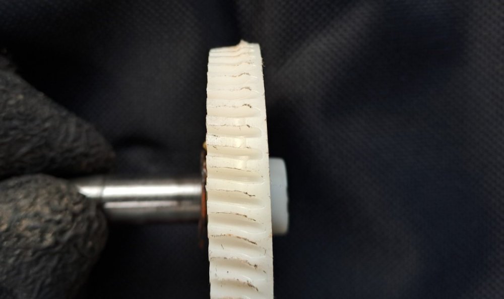

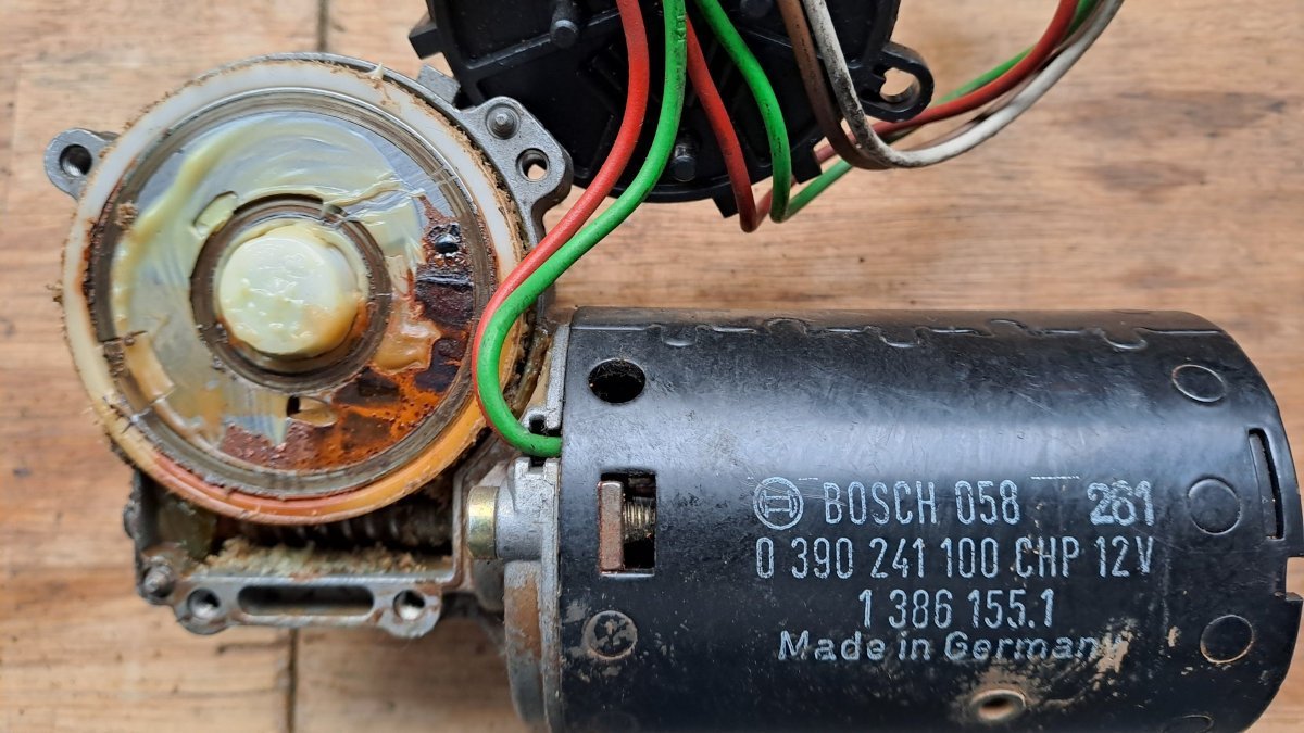

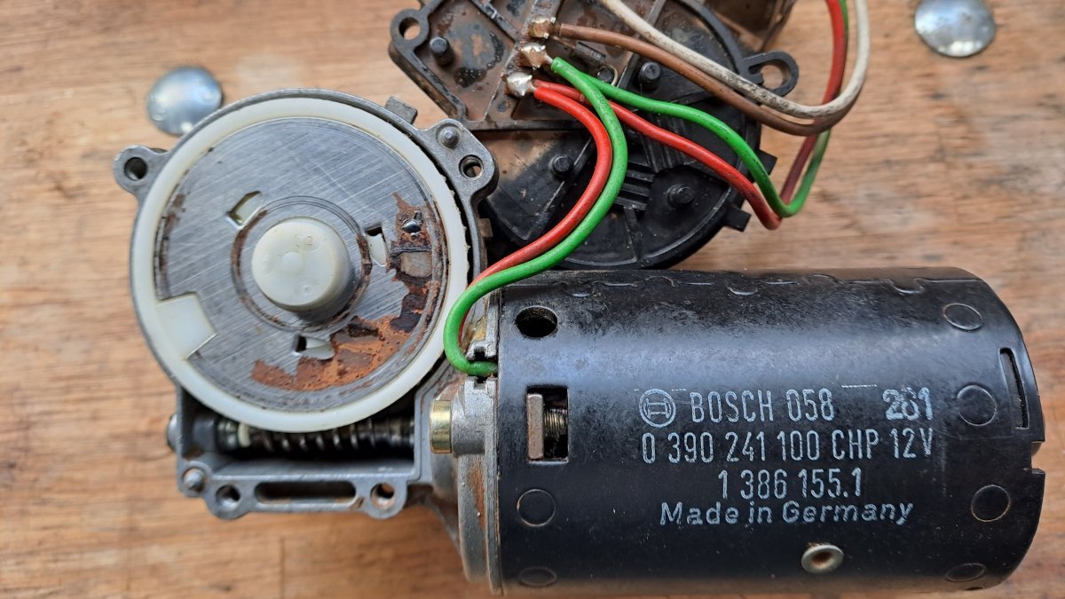

RoGer08 Geschrieben: 17. Februar Autor #9 Meldung Teilen Geschrieben: 17. Februar (bearbeitet) Hallo ! Ich habe den Wischermotor jetzt raus. Wie gesagt, er hat bei Intervallwischen kurzzeitige Aussetzer. Im Inneren sahen die Zahnradübersetzung und die Schleifkontakte nicht mehr gut aus. Am unteren Schneckenantrieb lag Kunststoffabrieb vom großen, weißen Zahnrad. Ich habe jetzt alles sauber gemacht und neu gefettet. Die Frage ist: Macht es Sinn, den Motor mit dem vorhandenen Zahrad wieder einzubauen? Die Zähne sind bereits zur Hälfte "abgerieben". Der Motor läuft allerdings tadellos... Gibt es eventuell das Zahnrad einzeln? Was würdet ihr machen? Roland Bearbeitet: 17. Februar von RoGer08 Zitieren Link zu diesem Kommentar https://e30-talk.com/topic/211927-scheibenwischermotor/#findComment-1862429 Auf anderen Seiten teilen Weitere Optionen zum teilen...
helheb Geschrieben: 17. Februar #10 Meldung Teilen Geschrieben: 17. Februar Das Zahnrad habe ich. Ich nicht als e teil gesehen. Da du den Motor jetzt ausgebaut und etwas überholt hast würde ich den wieder reinhauen und evtl nach passendem Ersatz suchen nach dem Motto.... besser haben als brauchen Zitieren Link zu diesem Kommentar https://e30-talk.com/topic/211927-scheibenwischermotor/#findComment-1862431 Auf anderen Seiten teilen Weitere Optionen zum teilen...
325i VFL Geschrieben: 17. Februar #11 Meldung Teilen Geschrieben: 17. Februar Wäre mir zu aufwendig das beschädigte Teil wieder ein zubauen. Ich bin nicht der VK aber das ist möglicherweise eine alternative https://www.kleinanzeigen.de/s-anzeige/bmw-e30-scheibenwischermotor-gebraucht-voll-funktionsfaehig/3285659781-223-1182 Zitieren Link zu diesem Kommentar https://e30-talk.com/topic/211927-scheibenwischermotor/#findComment-1862436 Auf anderen Seiten teilen Weitere Optionen zum teilen...
