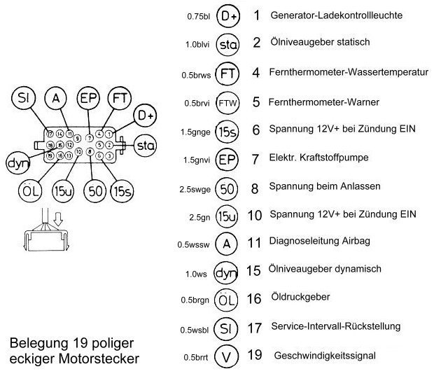

Am eckigen Stecker vom Fahrzeug habe ich auf pin 6 geschaltetes Plus aber auf PIN 10 ebenfalls geschaltetes Plus da soll doch dauerplus sein oder?
Nein, beides geschaltetes Plus: Pin 6 abgesichert (für Lambdasondenheizung) und Pin 10 ungesichert (zur Zündspule und zum Steuergerät Pin 27.
Hab mal ein Bild von e30.de gemopst, die Ansicht ist aber von vorne auf den motorseitigen Stecker.
https://e30-talk.com/topic/211907-e30-327e-auf-325i-umgebaut/page/2/#findComment-1861333
Jaa das passt soweit.
am runden Motorstecker auf Pin 20 das rot gelbe Kabel geht auf das Kraftstoffpumpen Relais an 87 und läuft auch dann an wenn ich es Brücke.
Schaltet aber selbst nicht ab.
Aber PIN 20 sollte ich vorher durchtrennen wurde doch gesagt :/
https://e30-talk.com/topic/211907-e30-327e-auf-325i-umgebaut/page/2/#findComment-1861334
