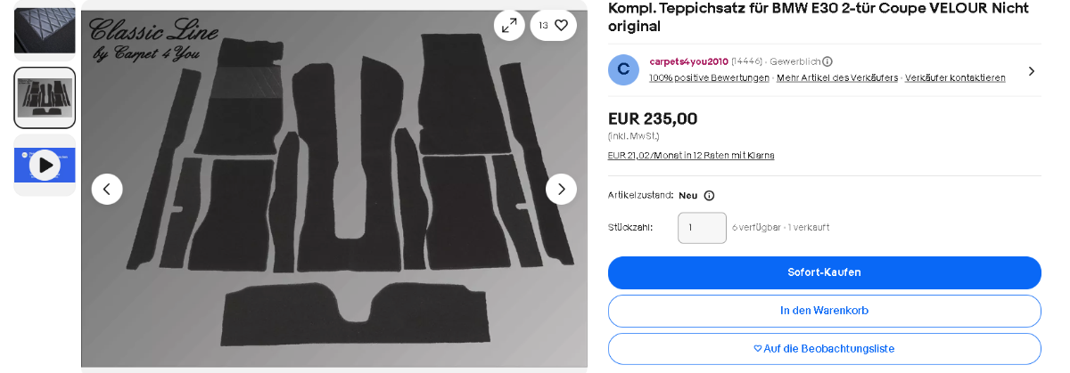

Maikman Geschrieben: 29. Dezember 2025 #1 Meldung Teilen Geschrieben: 29. Dezember 2025 (bearbeitet) Hallo, ich wollte mal nach Erfahrungen von diesen Teppichsätzen fragen, da ich gerne einen schwarzen Teppich haben möchte, ohne färben. Wenn ihr so einen besitzt gerne Bilder dazu posten :) Bearbeitet: 29. Dezember 2025 von Maikman Zitieren Link zu diesem Kommentar https://e30-talk.com/topic/211837-schwarzer-teppich-12-teilig-erfahrungen/ Auf anderen Seiten teilen Weitere Optionen zum teilen...
touringDani Geschrieben: 30. Dezember 2025 #2 Meldung Teilen Geschrieben: 30. Dezember 2025 Praktische Erfahrung nicht, aber das hat schon Gründe, warum der original quasi im Ganzen ist und nicht 12-teilig.Diese Veloursläppchen sind das Geld nicht wert, eine halbwegs ansehnliche Verlegung dürfte unmöglich sein.Sieht eher aus wie Schnittmuster.Keine Ausformung, kein Trägermaterial, kein gar nix. Zitieren Link zu diesem Kommentar https://e30-talk.com/topic/211837-schwarzer-teppich-12-teilig-erfahrungen/#findComment-1859279 Auf anderen Seiten teilen Weitere Optionen zum teilen...
vokuhila Geschrieben: 30. Dezember 2025 #3 Meldung Teilen Geschrieben: 30. Dezember 2025 sind eben die typischen "Porschelappen" sowas muss man mögen, dann taugt es irgendwie wer also "porschig" vorbelastet ist, wird sich daran nicht stören und wer den E30 nicht im Original kennt wird es auch nicht merken Zitieren Brand Mauer Wagen Link zu diesem Kommentar https://e30-talk.com/topic/211837-schwarzer-teppich-12-teilig-erfahrungen/#findComment-1859281 Auf anderen Seiten teilen Weitere Optionen zum teilen...
Scheineiliger Geschrieben: 30. Dezember 2025 #4 Meldung Teilen Geschrieben: 30. Dezember 2025 Wenn der Originale Teppich ausgebaut wird, fehlt eine brauchbare Dämmung der Karosserie. Es wird also während der Fahrt abgekühlt. Dazu wird es lauter und die Lappen liegen direkt auf dem Blech auf. Man müsste mit Schalldämmenden Matten den Boden bekleben und dann die Lappen draufkleben. Mag bei flachen Käfern gehen, aber bei allen Fahrzeugen mit geformten und Schaumstoff kaschierten Bodenbelägen eher nicht. Zitieren Link zu diesem Kommentar https://e30-talk.com/topic/211837-schwarzer-teppich-12-teilig-erfahrungen/#findComment-1859287 Auf anderen Seiten teilen Weitere Optionen zum teilen...
Maikman Geschrieben: 30. Dezember 2025 Autor #5 Meldung Teilen Geschrieben: 30. Dezember 2025 Okay danke, hatte ich mir eben auch gedacht ich habe noch einen alten Teppich da, den hätte ich dann einfach drunter gelegt. Kennt ihr aber sonst keinen Hersteller der diese im ganzen auch verkauft? Weil ich finde die Orginal Teppich farben nicht schön und an sich besteht doch eine große nachfrage danach, hab ich das Gefühl. Zitieren Link zu diesem Kommentar https://e30-talk.com/topic/211837-schwarzer-teppich-12-teilig-erfahrungen/#findComment-1859291 Auf anderen Seiten teilen Weitere Optionen zum teilen...
Scheineiliger Geschrieben: 30. Dezember 2025 #6 Meldung Teilen Geschrieben: 30. Dezember 2025 (bearbeitet) Schon länger wird hier nach Anbietern gesucht, die den Teppich anfertigen könnten.Allerdings hat sich keiner gefunden, der das machen wird. Hier weiter…. Bearbeitet: 30. Dezember 2025 von Scheineiliger Auf älteren Beitrag verlinkt Zitieren Link zu diesem Kommentar https://e30-talk.com/topic/211837-schwarzer-teppich-12-teilig-erfahrungen/#findComment-1859296 Auf anderen Seiten teilen Weitere Optionen zum teilen...
Georg Geschrieben: 31. Dezember 2025 #7 Meldung Teilen Geschrieben: 31. Dezember 2025 am vor 19 Stunden schrieb Maikman: Kennt ihr aber sonst keinen Hersteller der diese im ganzen auch verkauft? Weil ich finde die Orginal Teppich farben nicht schön und an sich besteht doch eine große nachfrage danach, hab ich das Gefühl. Das Problem ist, dass die Original Formen für die Dämmung entweder nicht mehr vorhanden sind, oder nur BMW weiß, Welcher Zulieferer die im Archiv hat und das nicht rausgibt. Damit sich eine Nachfertigung rechnet, müssten da mehrere tausend Stück produziert werden - ansonsten könnte man das nicht bezahlen. Ich könnte da dutzende Beispiele aus der Z1 Szene nennen wo naturgemäß nur geringe Stückzahlen benötigt werden und wir dann zähneknirschend irre hohe Preise zahlen müssen. Zitieren Auch ich gehe mit der Zeit und fahre E-Autos: E30, E31 und E46! Mein E30 Cabrio ist hier zu sehen und der ganz offene Klassiker hier Und wenns mal Probleme mit anderen BMWs außer dem E30 gibt kann man ja hier mal fragen. Link zu diesem Kommentar https://e30-talk.com/topic/211837-schwarzer-teppich-12-teilig-erfahrungen/#findComment-1859325 Auf anderen Seiten teilen Weitere Optionen zum teilen...
touringDani Geschrieben: 31. Dezember 2025 #8 Meldung Teilen Geschrieben: 31. Dezember 2025 Wenn man rausfindet, wer die Formteile hergestellt hat ist das recht einfach.Anrufen, nachfragen.Wir haben z.B. Werkzeuge von VAG und diversen Ostkröten liegen, teils über 40 Jahre alt.VAG löst durchaus mal eine Nachfertigung kleinster Mengen aus.Kleinste mir bekannte Charge: 10 Kabelführungen für'n Käfer.Anfahrausschuss waren 40 TeileWenn die Formen noch existieren geht da schon was.Das Rüsten ist vom Aufwand her nix anderes als für die aktuelle Fertigung. Zitieren Link zu diesem Kommentar https://e30-talk.com/topic/211837-schwarzer-teppich-12-teilig-erfahrungen/#findComment-1859343 Auf anderen Seiten teilen Weitere Optionen zum teilen...
