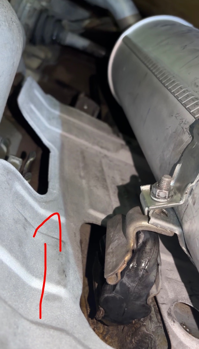

dennis.k Geschrieben: 23. Dezember 2025 Autor #26 Meldung Teilen Geschrieben: 23. Dezember 2025 am vor 19 Minuten schrieb Rara666: Der Aufhänger an der Reserveradmulde ist ja da. Ich kenne auch nur die ovalen Endtöpfe vom M40 und diese haben ja zwei Haltebänder mit jeweils links und rechts einen Gummi. Wie sich das beim M10 mit runden Endtopf verhält, keine Ahnung. Auf alle Fälle wären mal 2-3 Bilder aus anderer Perspektive sinnvoll. Marco Bei mir ist der zweite Hänger auf der selben Seite, der näher am Heck ist weiter weg von der Reserveradmulde der andere ist da wo die andere Aussparung auf dem Bild ist, näher an der Mulde dran. Zitieren Link zu diesem Kommentar https://e30-talk.com/topic/211824-auspuff-ausrichten/page/2/#findComment-1858993 Auf anderen Seiten teilen Weitere Optionen zum teilen...
cabriolet Geschrieben: 23. Dezember 2025 #27 Meldung Teilen Geschrieben: 23. Dezember 2025 am vor 4 Minuten schrieb dennis.k: Bei mir ist der zweite Hänger auf der selben Seite, der näher am Heck ist weiter weg von der Reserveradmulde der andere ist da wo die andere Aussparung auf dem Bild ist, näher an der Mulde dran. Ah ok. Ich war bisher der Meinung, dass M10, M20 und M40 immer die gleichen Befestigungspunkte haben. Laut ETK sind auch bei allen die gleichen Hitzeschutzbleche verbaut, das muss aber nix heißen, da sind ja öfters mal Fehler drin. Trotzdem wären mehr Bilder gut, um die Situation besser einzuschätzen, aber vielleicht reicht der gedrehte Halter am Achsträger ja schon, weil er dann nicht mehr den Bügel vom Auspuff zur Seite drückt. Viel Erfolg! Markus Zitieren Link zu diesem Kommentar https://e30-talk.com/topic/211824-auspuff-ausrichten/page/2/#findComment-1858994 Auf anderen Seiten teilen Weitere Optionen zum teilen...

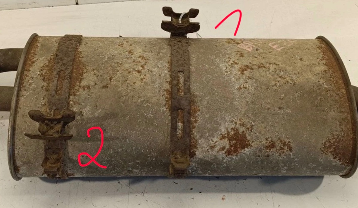

Rara666 Geschrieben: 23. Dezember 2025 #28 Meldung Teilen Geschrieben: 23. Dezember 2025 Mal ein Bild aus dem Netz kopiert. 1 kommt an die Reserveradmulde und 2 dementsprechend links Richtung Rad. Es ist die ovale Form wie am M20 und M40. Warum dein Halter mittig über dem Topf ist, sieht zumindest so aus, könnte am runden Topf vom M10 liegen. Marco Zitieren Link zu diesem Kommentar https://e30-talk.com/topic/211824-auspuff-ausrichten/page/2/#findComment-1858995 Auf anderen Seiten teilen Weitere Optionen zum teilen...

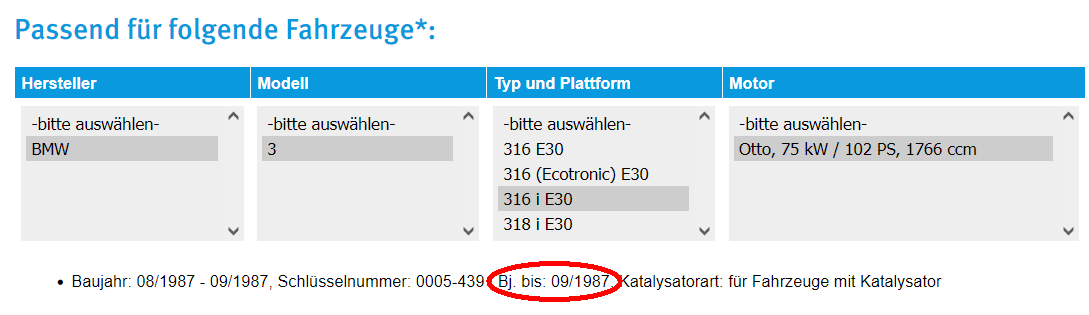

cabriolet Geschrieben: 27. Dezember 2025 #40 Meldung Teilen Geschrieben: 27. Dezember 2025 Jein . Nach Schlüsselnummer ist der vermutlich richtig, die unterscheidet nicht nach VFL/NFL. Es hätte höchstens am Baujahr auffallen können. Ich hab´s mal in einem Screenshot markiert: Zitieren Link zu diesem Kommentar https://e30-talk.com/topic/211824-auspuff-ausrichten/page/2/#findComment-1859137 Auf anderen Seiten teilen Weitere Optionen zum teilen...
dennis.k Geschrieben: 27. Dezember 2025 Autor #41 Meldung Teilen Geschrieben: 27. Dezember 2025 am vor 4 Minuten schrieb cabriolet: Jein . Nach Schlüsselnummer ist der vermutlich richtig, die unterscheidet nicht nach VFL/NFL. Es hätte höchstens am Baujahr auffallen können. Ich hab´s mal in einem Screenshot markiert: Hatte das Teil über die Teilenummer: 1810171940 gefunden, die Nummer ist auch anders als die für einen VFL (18101719409) Zitieren Link zu diesem Kommentar https://e30-talk.com/topic/211824-auspuff-ausrichten/page/2/#findComment-1859138 Auf anderen Seiten teilen Weitere Optionen zum teilen...
cabriolet Geschrieben: 27. Dezember 2025 #42 Meldung Teilen Geschrieben: 27. Dezember 2025 Das ist die Schwierigkeit an den ganzen TecDoc-Geschichten. Die Teilenummern sind mit der Schlüsselnummer des Fahrzeugs verknüpft. Für die Schlüsselnummer deines Fahrzeugs passen blöderweise beide Teilenummern, deshalb kann die Verknüpfung der Nummern gern mal zum falschen Teil führen. Ganz schlimm war das bei der Suche nach den Antriebswellen-Faltenbälgen letztes Jahr für den Polo meiner Mutter. Da gibt´s zur Schlüsselnummer bestimmt 20 verschiedene, manche nur für Automatik, manche nur für Schalter, andere angeblich für beides. Und die Verweise auf andere Teilenummern gehen kreuz und quer. Ein heilloses Chaos. Und in eingebauten Zustand ist´s besch... zu messen. Beholfen habe ich mir letztendlich mit Universal-Bälgen aus Silikon, die mehrere Größen abdecken . Zitieren Link zu diesem Kommentar https://e30-talk.com/topic/211824-auspuff-ausrichten/page/2/#findComment-1859141 Auf anderen Seiten teilen Weitere Optionen zum teilen...
