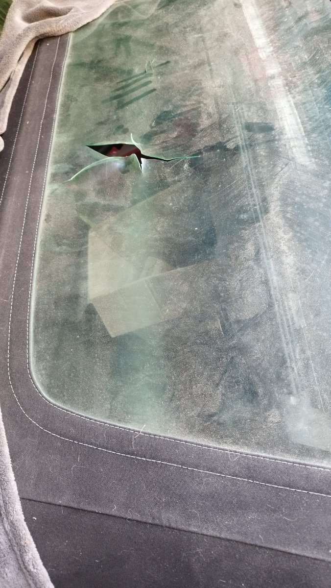

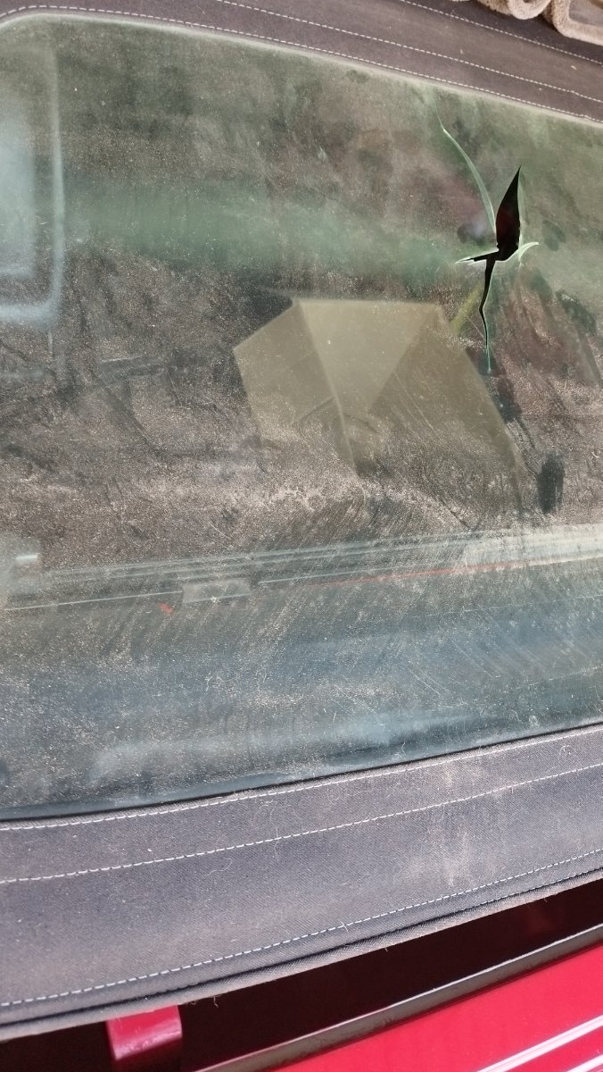

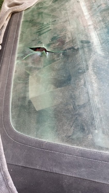

E30 86 Geschrieben: 26. November #1 Meldung Teilen Geschrieben: 26. November Hallo! Mein Heckfenster vom Cabrio Verdeck ist kaputt(siehe Bilder) Kennt jemand einen guten Sattler der es reparieren kann? Zitieren Link zu diesem Kommentar Auf anderen Seiten teilen Weitere Optionen zum teilen...
MartinE30 Geschrieben: 26. November #2 Meldung Teilen Geschrieben: 26. November Regionsangabe wäre hilfreich. Wenn der Zustand von bspw. Spannbändern nicht mehr ok ist, könnte sich einmal komplett neu durchaus rentieren, denn ob das einer noch von Hand bei nicht abgezogener Verdeckhaut neu einnäht, wage ich zu bezweifeln. Und wenn das Verdeck ohnehin unten ist, kann man auch ein neues drauf machen. Wenn Du ne Kasko-Versicherung hast: Melden, ggf. bekommst Du einen guten Teil bezahlt. Zitieren Link zu diesem Kommentar Auf anderen Seiten teilen Weitere Optionen zum teilen...

Georg Geschrieben: 27. November #6 Meldung Teilen Geschrieben: 27. November Nein - die Bilder zeigen eine eingenähte Scheibe. Ganz ehrlich: Auch wenn es weh tut und Geld kostet, wenn das Verdeck so ausschaut wie die Scheibe was die ausgeblichene Farbe vermuten lässt, dann ist das von Anno Dunnemals. Wenn Dein Auto nicht in dem gleichen Zustand ist, nimm das Geld in die Hand und lass Dir ein neues Verdeck INKLUSIVE der Spannbänder montieren. Zitieren Auch ich gehe mit der Zeit und fahre E-Autos: E30, E31 und E46! Mein E30 Cabrio ist hier zu sehen und der ganz offene Klassiker hier Und wenns mal Probleme mit anderen BMWs außer dem E30 gibt kann man ja hier mal fragen. Link zu diesem Kommentar Auf anderen Seiten teilen Weitere Optionen zum teilen...

touringE30_1988 Geschrieben: 27. November #8 Meldung Teilen Geschrieben: 27. November Ich habe beim Sattler meines Vertrauens zuletzt vor drei Jahren für ein neues Verdeck genau € 2.077,- bezahlt, dürfte heute meist kaum mehr unter € 2.500 zu bekommen sein. Ich denke auch nicht, dass ein Sattler ein neues Fenster im montierten Zustand einnähen kann bzw. einnähen wird. Also Verdeck runter und dann lieber gleich ein neues, alles andere ist 'Flickwerk'. Zitieren Link zu diesem Kommentar Auf anderen Seiten teilen Weitere Optionen zum teilen...
NULLZWOtii Geschrieben: 27. November #9 Meldung Teilen Geschrieben: 27. November am vor 2 Stunden schrieb touringE30_1988: ...Ich denke auch nicht, dass ein Sattler ein neues Fenster im montierten Zustand einnähen kann bzw. einnähen wird... So sieht es aus, kein Profisattler wird das Risiko eingehen. Ich hatte mal einen angefragt, dieser hätte nur eine originale BMW-Scheibe genommen und hat trotzdem ein großes Risiko gesehen, dass das Dach Falten werfen wird. Für etwas mehr als den Preis der BMW-Scheibe habe ich dann beim Rainer in 2016 ein neues Verdeck bekommen. Kamen allerdings noch ~300€ für die vordere große Dichtung dazu. Ergo, neues Verdeck! Empfehlung, wenn die Anfahrt nicht zu weit, allerdings mit Wartezeit: -->https://e30-talk.com/profile/12371-masipulami1/ Zitieren Zitat Due to rising energy costs, the light at the end of the tunnel has been turned off. Sorry for inconvenience! Meine Homepage: ** nullzwotii.de ** *** Ein ///M sagt mehr als tausend Worte ...*** Suche: Blechteile malachit, gut erhalten, Großraum KÖLN Link zu diesem Kommentar Auf anderen Seiten teilen Weitere Optionen zum teilen...

Georg Geschrieben: 28. November #11 Meldung Teilen Geschrieben: 28. November am vor 19 Stunden schrieb Pit-der Mohr: Einzig die Option Reißverschluss habe ich auf anraten von Herrn Dilge gelassen weil das zur Abteilung "gut gedacht - schlecht gemacht" gehört. Ist auch richtig ao. Sowohl die Scheibe wie auch das Verdeck sind ja nicht starr wie Stahl und daher dehnt sich alles etwas. Im damaligen Testzentrum von BMW hat das sicher gut geklappt, eine defekte scheibe auszutauschen und bei nem 3 Jahre alten Verdeck klappt das sicher auch noch, aber wenn - wie bei unseren Fahrzeugen - das Verdeck mal 10+ Jahre auf dem Buckel hat, dann kriegt man die neue Scheibe sicher nicht mehr problemlos in den Reizverschluss weil der Zahnabstand beim alten gedehnten Verdeck und der neuen Scheibe sicher nicht mehr zusammenpasst und das auch noch ein Kunststoffreißverschluss ist.. Mit Pech würgt sie der Sattler irgendwie zusammen und nach einigen Wochen machts beim schließen des Verdecks wenn Spannung drauf kommt dann FLUTSCH REISS und der Reißverschluss platzt auseinander wie bei ner alten Trainingsjacke. Zitieren Auch ich gehe mit der Zeit und fahre E-Autos: E30, E31 und E46! Mein E30 Cabrio ist hier zu sehen und der ganz offene Klassiker hier Und wenns mal Probleme mit anderen BMWs außer dem E30 gibt kann man ja hier mal fragen. Link zu diesem Kommentar Auf anderen Seiten teilen Weitere Optionen zum teilen...
