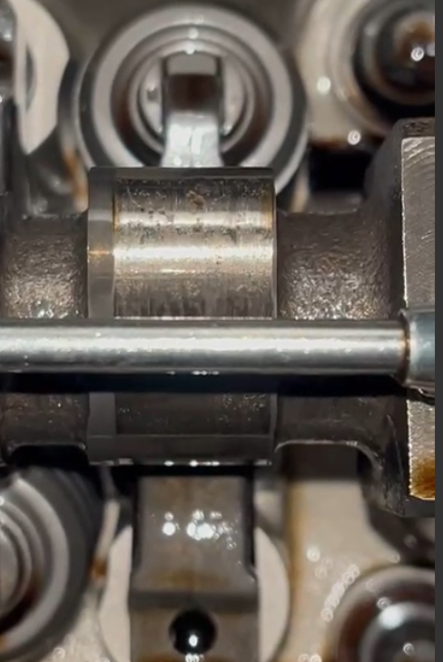

Ender_67 Geschrieben: 17. Oktober 2025 Autor #9 Meldung Teilen Geschrieben: 17. Oktober 2025 So, die Nockenwelle ist durch. Fast Fingernagel eingerissen beim drüberfahren 😂 Verdammt. Wie teuer wird der Spaß wenn ich selbst wechsle? (Trau ich mir zu) gibt sicherlich ne Anleitung oder? Zitieren Link zu diesem Kommentar https://e30-talk.com/topic/211660-m40-motor-dreht-unter-last-nicht-h%C3%B6her-als-3000/#findComment-1854680 Auf anderen Seiten teilen Weitere Optionen zum teilen...
ripeete Geschrieben: 17. Oktober 2025 #10 Meldung Teilen Geschrieben: 17. Oktober 2025 Schlepphebel mit erneuern! Zitieren Link zu diesem Kommentar https://e30-talk.com/topic/211660-m40-motor-dreht-unter-last-nicht-h%C3%B6her-als-3000/#findComment-1854683 Auf anderen Seiten teilen Weitere Optionen zum teilen...
Mahathma Geschrieben: 17. Oktober 2025 #11 Meldung Teilen Geschrieben: 17. Oktober 2025 Umgekehrt: Erstmal Schlepphebel erneuern. NW ist erfahrungsgemäß zweitrangig. Fingernagel ist noch nicht tief genug . Mach vielleicht mal ein Bild davon. Eigentlich hätte man damals den ganzen Bums auf M43er Ventieltrieb umbauen sollen. Kopf war ja runter und statt M40er Ventile hätte man dan halt 43er eingeschliffen. Gleichzeitig hätte man deutlich mehr vom Kopf abnehmen sollen beim Planen. Macht Sinn, da es nur noch Superbenzin gibt und kein Normalsprit mehr. Aber hätte, hätte, Fahradkette. Zitieren Zitat Sandmann (http://www.sandmanns-welt.de/): Die Zeit ist zu knapp für langweilige Autos, Abende vor dem Fernseher oder schlechten Wein... Restlicher Fuhrpark: Saab 9-3 SC TTiD Aero + 9-5 SC 2.3t SE + 900 II Cabrio 2.3i; Mazda MX-5 NB; VW T4 TDI Multivan; Benz 200D/8 (Arbeitsvorrat) Link zu diesem Kommentar https://e30-talk.com/topic/211660-m40-motor-dreht-unter-last-nicht-h%C3%B6her-als-3000/#findComment-1854684 Auf anderen Seiten teilen Weitere Optionen zum teilen...
Ender_67 Geschrieben: 17. Oktober 2025 Autor #12 Meldung Teilen Geschrieben: 17. Oktober 2025 Bevor ich wild losbestelle werde ich morgen mal alles auseinanderbauen und Fotos machen. Zum Ausbau orientiere ich mich an dieser Anleitung: https://www.motor-talk.de/forum/aktion/Attachment.html?attachmentId=792951 Ich habe in meiner BMW Whatsapp-Gruppe den höhnischen Rat bekommen den Motor rauszuschmeißen und den M42 einzubauen Motorumbau traue ich mir allerdings nicht zu und will nicht tausende Euro raushauen. Wenn ich aber schon dabei bin werde ich dann auch das Thermostat, die Wasserpumpe, alle Riemen und die Ölwannendichtung tauschen. Grad die Ölwannendichtung soll unteranderem der Ursprung sein weil die nicht mehr ganz Dicht ist und somit die Ölversorgung wohl nicht gewährleistet. Auch das dünne Ölrohr werde ich mal begutachten. Glück auf Ach ja, hier ein Video von der Nockenwelle Nockenwelle_E30_Ender.mp4 Zitieren Link zu diesem Kommentar https://e30-talk.com/topic/211660-m40-motor-dreht-unter-last-nicht-h%C3%B6her-als-3000/#findComment-1854692 Auf anderen Seiten teilen Weitere Optionen zum teilen...
Ender_67 Geschrieben: 17. Oktober 2025 Autor #13 Meldung Teilen Geschrieben: 17. Oktober 2025 Das Video ist irgendwie nur schwarz. Hier ein ziemlich gutes Bild aus dem Video. Man spürt ganz klar Kanten an der Nocke. Ist vom Zylinder 1. Vor allem die Nocken am Zylinder 1 und 4 sahen sehr mitgenommen aus. Zitieren Link zu diesem Kommentar https://e30-talk.com/topic/211660-m40-motor-dreht-unter-last-nicht-h%C3%B6her-als-3000/#findComment-1854693 Auf anderen Seiten teilen Weitere Optionen zum teilen...
esgey Geschrieben: 17. Oktober 2025 #14 Meldung Teilen Geschrieben: 17. Oktober 2025 3000U/min ist definitiv nicht die Nocke! Weiter oben wurden schon die wesentlichen Dinge genannt, die zu prüfen sind. Spritmenge oder Durchsatz durch die AGA wären auch meine ersten Vermutungen. Große Ölwannendichtung sollte man aber in jedem Fall neu machen, bzw. zwangsweise beide Dichtungen. Zitieren Aktuell suche ich: Lenkstockhebel aus Airbagfahrzeug mit BC2 oder Intensivreinigung Link zu diesem Kommentar https://e30-talk.com/topic/211660-m40-motor-dreht-unter-last-nicht-h%C3%B6her-als-3000/#findComment-1854694 Auf anderen Seiten teilen Weitere Optionen zum teilen...
Mahathma Geschrieben: 17. Oktober 2025 #15 Meldung Teilen Geschrieben: 17. Oktober 2025 Jo, sehe ich genauso. Diese Nockenwelle setzt keine Begrenzung auf 3000U/min. Ich hatte da probeweise schon weit verschlissene eingebaut und der Motor lief problemlos bis in den Begrenzer. Schlepphebel waren allerdings intakt. Aber halte ich bei deinem Motor auch nicht für die Schuldigen. Dann wie die Vorredner angesprochen haben, das Spritsystem. Auspuff, und hier der Kat, glaube ich eher nicht. Um den zuzusetzen muss da ja irgenwas "gebrannt" haben um Dreck einzutragen. Kenne das von Turbomotoren. Bei meinem 9-5 ist dieser mal abgeraucht und hat den Vorkat vollgestopft. Was ich an deiner Stelle als nächstes ansehen würde, wäre das Innere des Tanks. Also Spritpumpe heraus und da zuerst den Anschluss zwischen Pumpe und dem Abgang am Gestell ansehen. Der wird gerne undicht und damit hat es mangelnden Spritdruck. Sieht das gut aus, so ist die Frage ob Rost im Tank ist und am Vorfilter an der Pumpe schon Dreck hängt. Wenn ja, ist oft der Bezinfilter außerhalb des Tanks auch dicht. Wenn es dann blöd läuft, setzten sich die Einspritzventile auch zu und die Kiste läuft kacke. Dann hilft nur neuer Tank (gibt es als Nachbau aus Taiwan) oder den Alten machen lassen. ESV braucht man nicht instand zu setzten, weil Bosch 0280 156 346 günstiger sind. Benzindruckregler ist es vermutlich eher weniger, denn wenn bei diesem die Membran kaputt geht, gelangt fast immer Sprit in die Ansauge. Kaltstart ist dann sehr mies. Zitieren Zitat Sandmann (http://www.sandmanns-welt.de/): Die Zeit ist zu knapp für langweilige Autos, Abende vor dem Fernseher oder schlechten Wein... Restlicher Fuhrpark: Saab 9-3 SC TTiD Aero + 9-5 SC 2.3t SE + 900 II Cabrio 2.3i; Mazda MX-5 NB; VW T4 TDI Multivan; Benz 200D/8 (Arbeitsvorrat) Link zu diesem Kommentar https://e30-talk.com/topic/211660-m40-motor-dreht-unter-last-nicht-h%C3%B6her-als-3000/#findComment-1854695 Auf anderen Seiten teilen Weitere Optionen zum teilen...

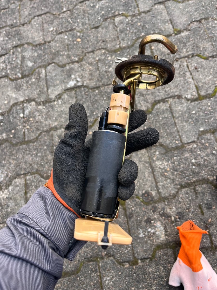

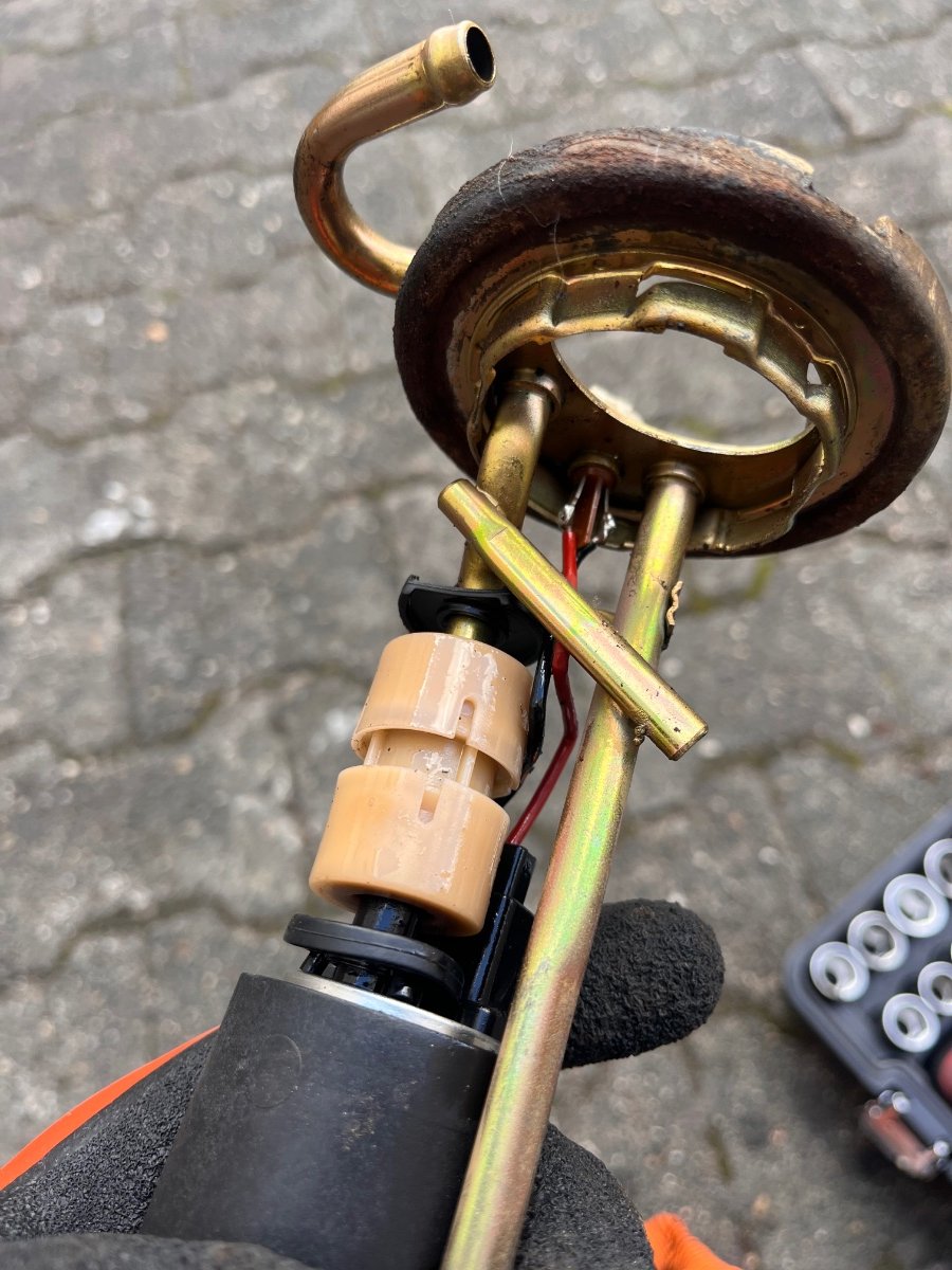

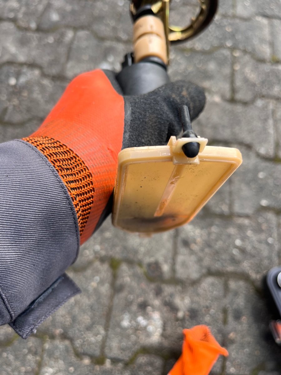

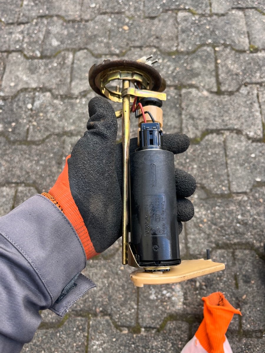

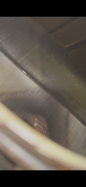

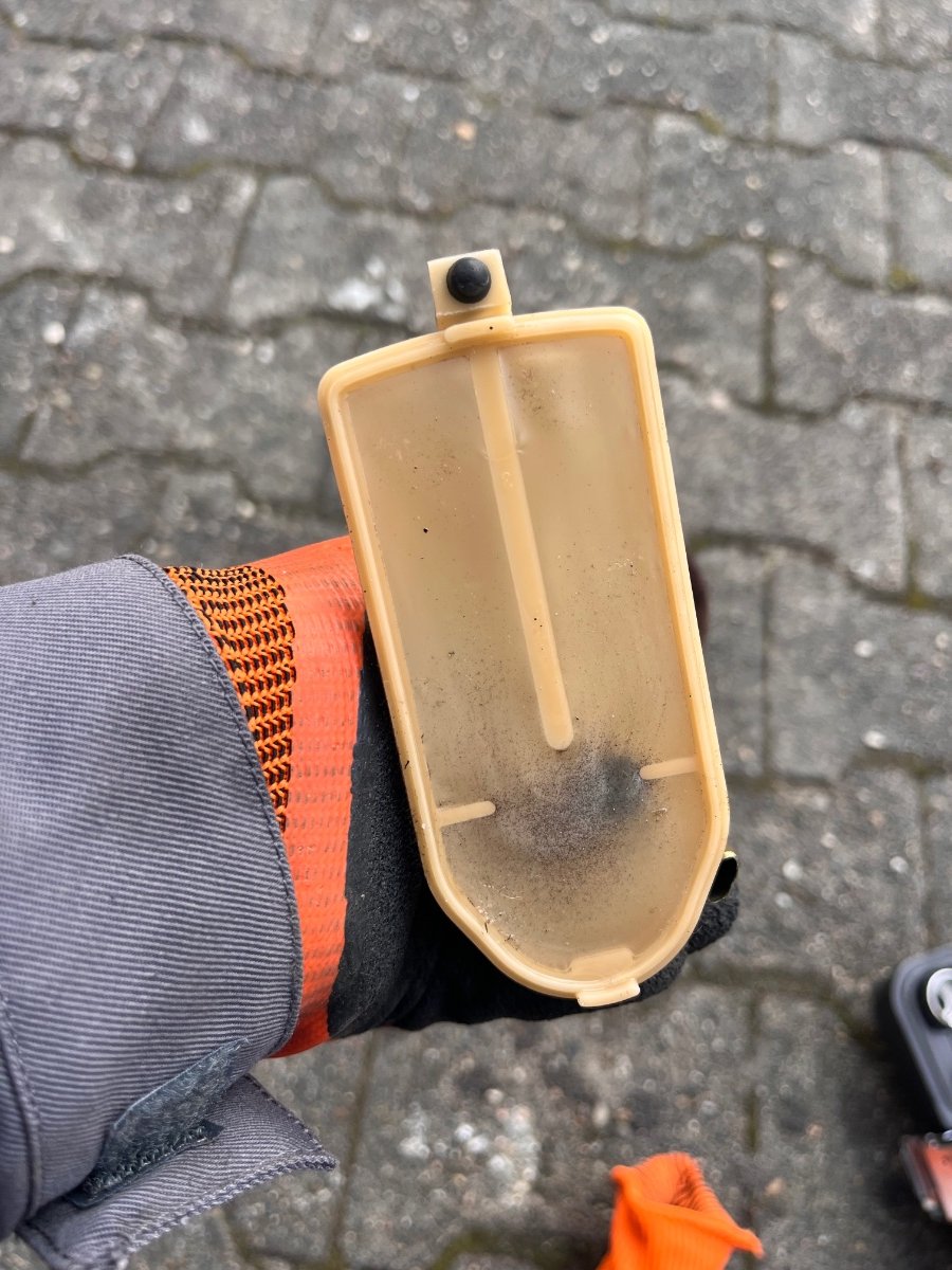

Ender_67 Geschrieben: 18. Oktober 2025 Autor #24 Meldung Teilen Geschrieben: 18. Oktober 2025 Servus, habe jetzt die Pumpe ausgebaut. Augenscheinlich glaub gab in Ordnung. Habe in den Tank gefilmt, der sah auch in Ordnung aus, bin auf diese eine Stelle die nach Rost ausschaut. Siehe Bild. Weiterhin ist um die Benzinpumpe rum alles voll verdreckt mit Staub und Erde. Woher kommt denn das? Wie beurteilt ihr die Fotos? Zitieren Link zu diesem Kommentar https://e30-talk.com/topic/211660-m40-motor-dreht-unter-last-nicht-h%C3%B6her-als-3000/#findComment-1854717 Auf anderen Seiten teilen Weitere Optionen zum teilen...
Ender_67 Geschrieben: 18. Oktober 2025 Autor #25 Meldung Teilen Geschrieben: 18. Oktober 2025 Klopftest auch bestanden? 😂-> höre Video IMG_9791.mov Zitieren Link zu diesem Kommentar https://e30-talk.com/topic/211660-m40-motor-dreht-unter-last-nicht-h%C3%B6her-als-3000/#findComment-1854718 Auf anderen Seiten teilen Weitere Optionen zum teilen...
