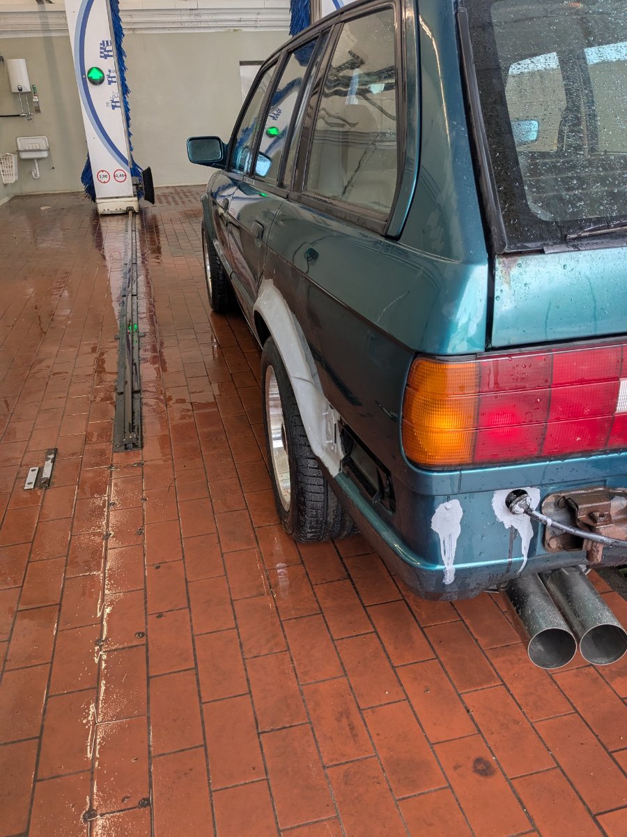

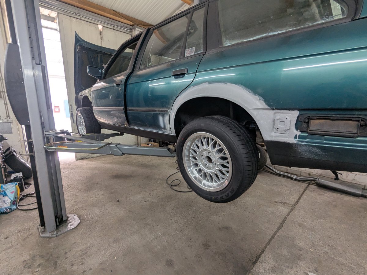

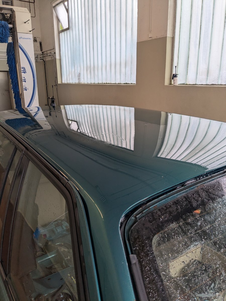

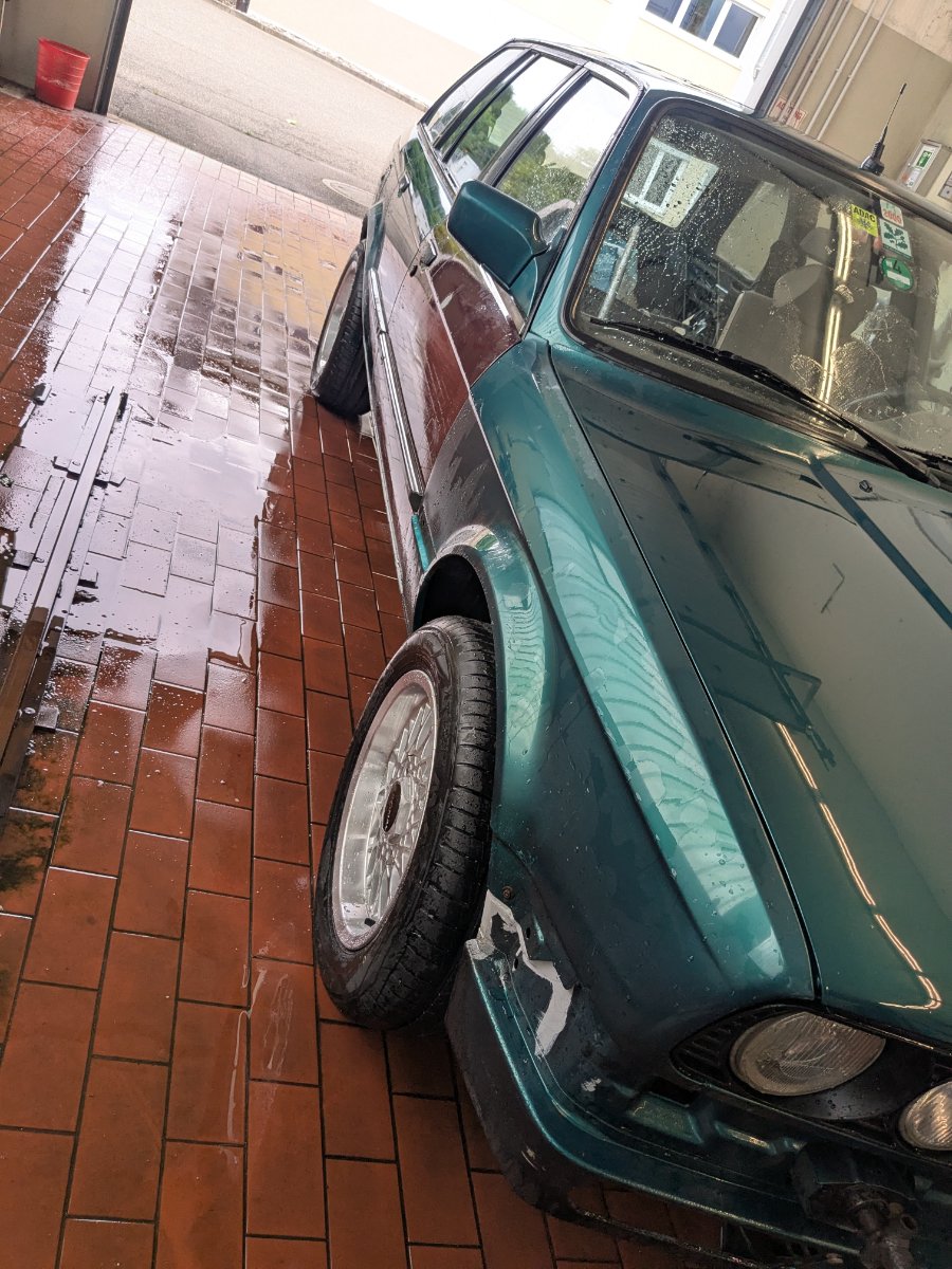

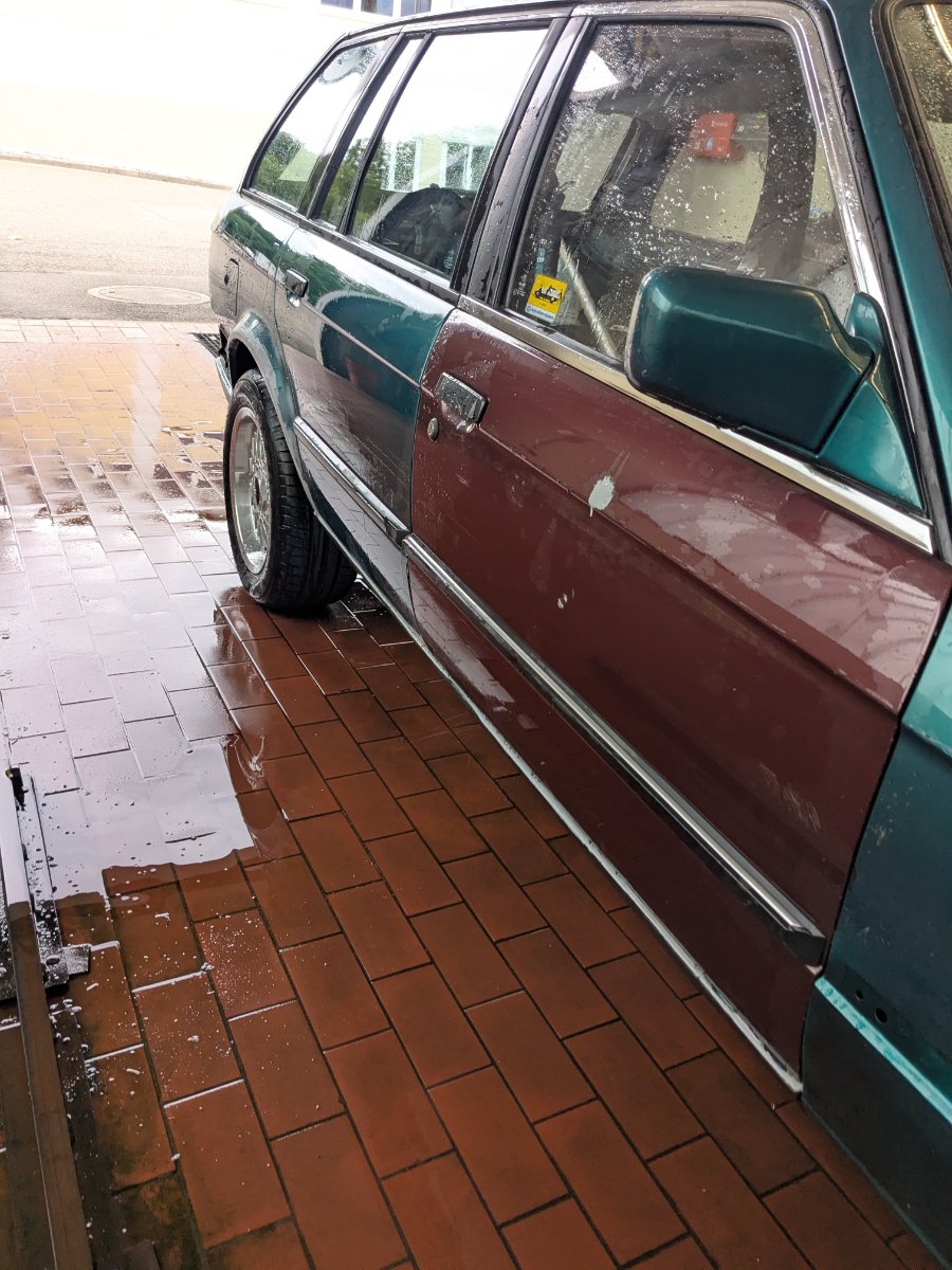

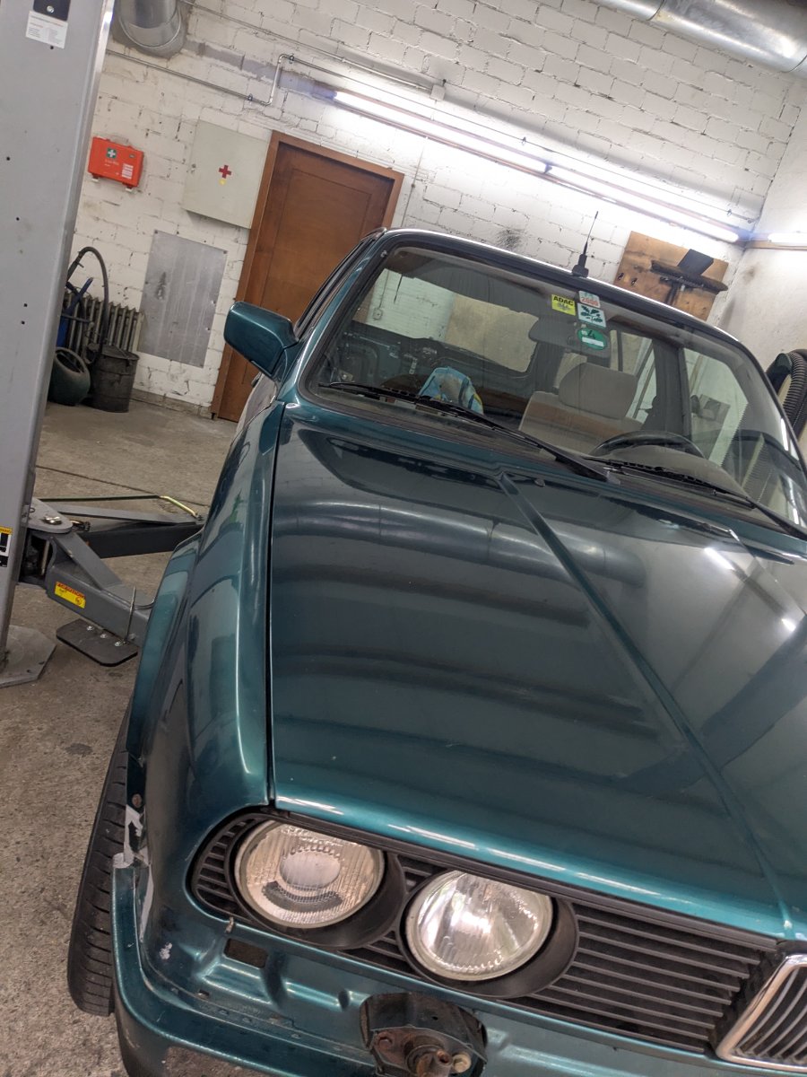

Wer Geschrieben: 8. Oktober 2025 #1 Meldung Teilen Geschrieben: 8. Oktober 2025 Hallo erstmal Ich habe vor einiger Zeit (ca. 1,5 jahren) einen liebesbedürfigen E30 Touring 325i in Lagunengrün gekauft. Habe inzischen den Motor komplett überholt und Alles rostige geschweißt, grundiert, abgedichtet und da wo Unterbodenschutz drauf kommt Unterbodenschutz drauf. Könnt euch bestimmt vorsellen, dass in den Guten schon einiges an Geld und Zeit reingeflossen ist. Nun kommt mein Problem: Die Lackierung. Mir wird immer wieder geraten: "Lass den jetzt ordentlich machen dann hast du Spaß daran"... Allerdings würde mich das 8000€ und eine Ganzlackierung kosten. Meiner meinug nach ist der Lack an sich nicht schlecht und die teile die Lackiert werden müssen( Radläufe hinten, Heckklappe, 3/4 Türen, ein paar kleine stellen am Heckblech und an der Front+ einpaar setellen im innenraum(die man dann aber eh nicht mehr wirklich sieht)) rechtfertigen meiner (unerfahrenen) Meinung keine Ganzlackierung. Dazu kommt, dass ich die Karre schon auch fahren will, mal in Urlaub usw. Er wird also nicht immer in einer Garage stehen. Meine Idee ist das man die teile Lackiert die wirklich notwendig sind und den rest aufbereitet. Ah fast vergessen, ich habe noch die Türen links hinten + vorne und die Heckklappe komplett zerlegt in rostlos dafür in einer anderen Farbe. Was meint ihr? Hab ihr erfahrung mit der Situation? Lasst es mich wissen:) Ps. Ich weiß es ist trotzdem einiges zu lackieren und ich weiß das schleifen usw. Eine riesen arbeit ist und ich kann mir schon denken das Er danach nicht perfekt aussehen wird:| Pps. Ich bin noch relativ jung (21) und dann so ein investment?! Zitieren Link zu diesem Kommentar https://e30-talk.com/topic/211652-lackierung/ Auf anderen Seiten teilen Weitere Optionen zum teilen...

Wer Geschrieben: 9. Oktober 2025 Autor #6 Meldung Teilen Geschrieben: 9. Oktober 2025 Habe schon eine ganze reihe von lackieren (die ich über bekannte kenne oder die mir empfohlen wurden) angefragt die meinten aber fast alle das sie so ein großes Projekt nicht mehr machen oder schon zuviel zutun haben. Die 8000€ sind ein Angebot von einem Lackierer. Den hatte ich auch schon gefragt ob man sich das Dach nicht sparen könnte. Er meinte der wenn man das aufbereitet kommt man dann auch auf's selbe raus. Hab jetzt allerdings noch ein anderen Lackierer bei dem ich nächste Woche mal mit der Karre vorfahre. Werde dann noch mal berichten:) Danke schon mal für den input Zitieren Link zu diesem Kommentar https://e30-talk.com/topic/211652-lackierung/#findComment-1854172 Auf anderen Seiten teilen Weitere Optionen zum teilen...
vokuhila Geschrieben: 9. Oktober 2025 #7 Meldung Teilen Geschrieben: 9. Oktober 2025 lass einfach mal EINE Türe lackieren und schau Dir das Ergebnis unter verschiedenen Lichtbedingungen an, vielleicht reicht es Dir ja so, kommt auch drauf an wie gut der Lackierer ist und wie "empfindlich" Du bist wenn Du aber "empfindlich" auf Farbunterschiede reagierst, solltest Du die ganzen Seiten durchlackieren lassen und ein verantwortungsbewusster Lackierer wird Dir das, grade bei dieser Farbe, auch raten andere sachen, Stosstangen, Front- und Heckschürzen, Motorhaube und Heckklappe, kannst Du schon auch einzeln lackieren lassen, durch die Winkel, Ecken und Kanten fallen Farbunterschiede kaum auf, aber bei angrenzenden Teilen, die in einer Ebene liegen (Türen, Kotflügel, Seitenwände) fällt jeder kleine Mückenfurz an Farbabweichung sofort auf Zitieren Link zu diesem Kommentar https://e30-talk.com/topic/211652-lackierung/#findComment-1854176 Auf anderen Seiten teilen Weitere Optionen zum teilen...
Stauber Geschrieben: 9. Oktober 2025 #8 Meldung Teilen Geschrieben: 9. Oktober 2025 Teillackierung in deinem Fall (siehe deine Fotos) macht soviel Sinn wie Bremen ohne Werder Da ich sagen kann , das Ich mich da nen bissel mit auskenne , würde ich den auf jeden fall einmal von aussen neulackieren. Die rote Tür natürlich auch von innen, iss klar. Wenn du alles zerlegst , den Rost entfernst , und die Schadhafften Stellen grob aufarbeitest kannst du schon gut Geld Sparen. Aber sobald der Lackierer wieder schrauben muss wird es wieder teurer. Zitieren http://bmw-exclusiv-cars.com/html/staubers_e46.html Link zu diesem Kommentar https://e30-talk.com/topic/211652-lackierung/#findComment-1854190 Auf anderen Seiten teilen Weitere Optionen zum teilen...
