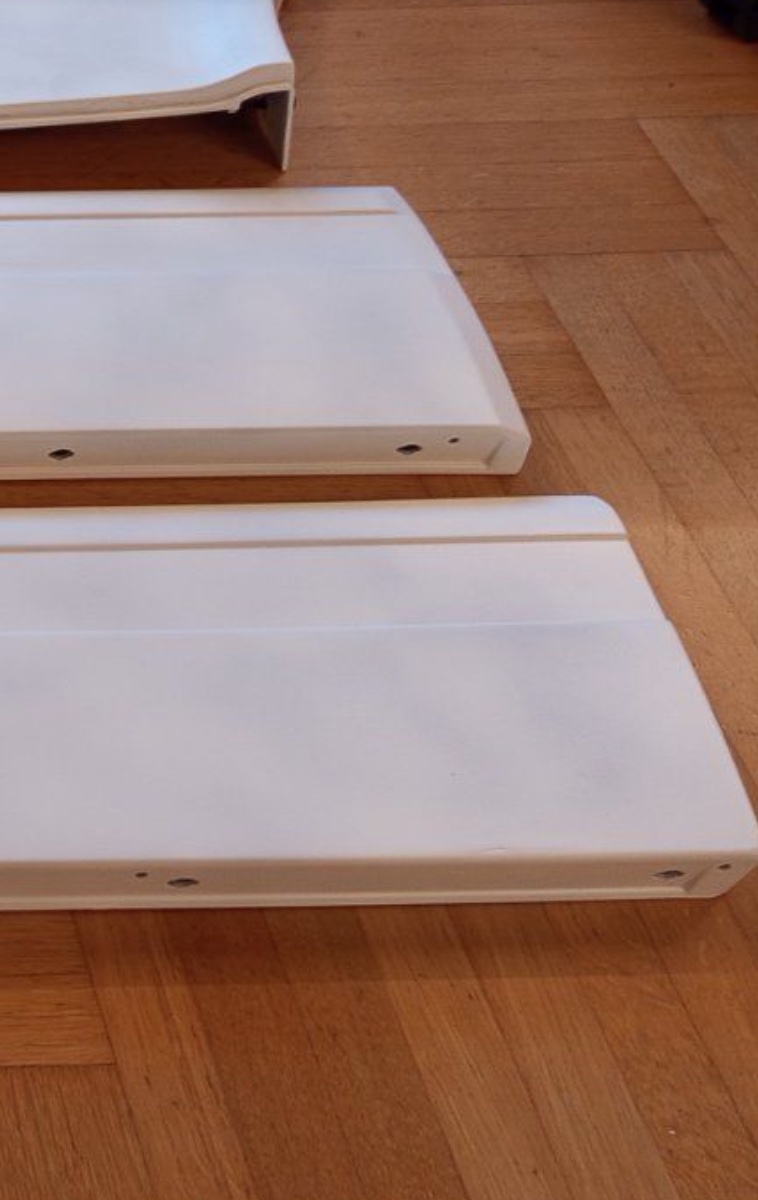

Tk03 Geschrieben: 7. Oktober 2025 #1 Meldung Teilen Geschrieben: 7. Oktober 2025 Hallo zusammen in den Foren gibt es endliche Diskussionen zum thema mtech2 Nachbau aber nix konkretes zum nachbau bodykit von Lichterprofi . Habe das Komplette set bestellt , sprich vordere hintete Stoßstange , Schweller und Türbeplankungen alles soweit ok aber die türteile würde ich ungerne kleben gibt es da irgendwelche andere alternativen hat jemand erfahrung damit ? Zitieren Link zu diesem Kommentar https://e30-talk.com/topic/211651-mtech-2-von-lichterprofi/ Auf anderen Seiten teilen Weitere Optionen zum teilen...
esgey Geschrieben: 7. Oktober 2025 #2 Meldung Teilen Geschrieben: 7. Oktober 2025 Spaxschrauben! Die werden auf der Innenseite die entsprechenden Aufnahmen für die Clipse nicht mit kopiert haben. Somit bleibt nur Karosseriekleber. Wobei das Zeug heute so gut ist, da kommen die Original-Clips nicht ran von der Haltbarkeit. Zitieren Aktuell suche ich: Lenkstockhebel aus Airbagfahrzeug mit BC2 oder Intensivreinigung Link zu diesem Kommentar https://e30-talk.com/topic/211651-mtech-2-von-lichterprofi/#findComment-1853971 Auf anderen Seiten teilen Weitere Optionen zum teilen...

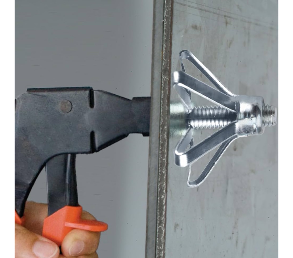

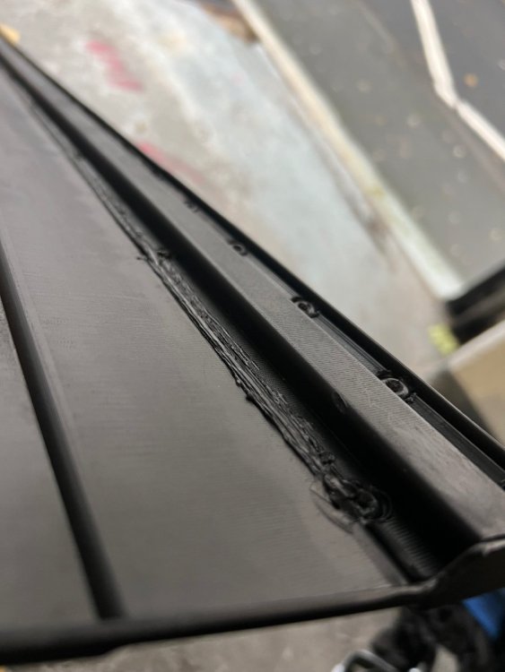

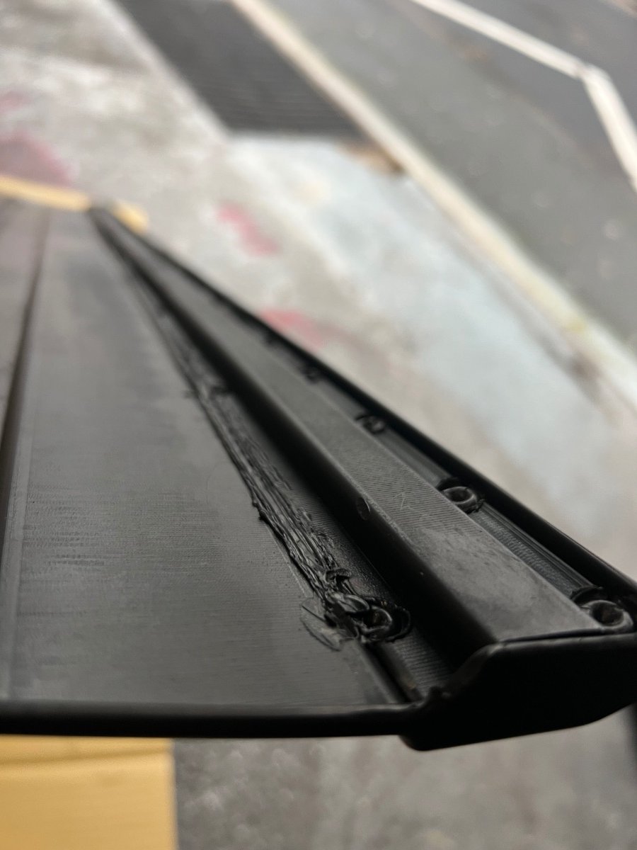

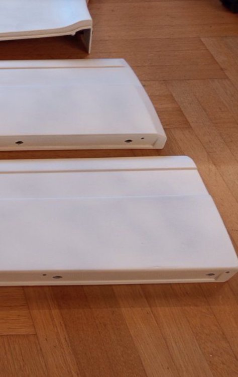

Tk03 Geschrieben: 7. Oktober 2025 Autor #4 Meldung Teilen Geschrieben: 7. Oktober 2025 Erste teil ist eben angekommen , also die Türbeplankungen und schweller . An den Tür…. Sind stege in form von der Originalen dünnen Türleiste , versuche dort einziehmuttern einzuziehen wenn das funktioniert ist das die perfekte lösung dann mit einer M6 schraube von innen festziehen Zitieren Link zu diesem Kommentar https://e30-talk.com/topic/211651-mtech-2-von-lichterprofi/#findComment-1853988 Auf anderen Seiten teilen Weitere Optionen zum teilen...

esgey Geschrieben: 7. Oktober 2025 #6 Meldung Teilen Geschrieben: 7. Oktober 2025 Die Einziehmuttern arbeiten nach dem Lochlaibungsprinzip. Das Ganze rüttelt, dabei arbeitet der Kunststoff...wirste nicht soo lange Freude dran haben. Ich hab als Fluggerätmechniker sowas häufiger ausbohren müssen, weil es defekt war. Die Schraube dreht dann übrigens frei und Du hast keine Möglichkeit die Einziehmutter fest zu halten...deswegen bohren. In spätestens 10 Jahren ist der Hype um die Einziehmuttern vorbei, weil dann sind die Folgen weitläufig sichtbar. Nicht falsch verstehen!! Die Dinger sind nicht schlecht, nur eben nicht für alles. Zitieren Aktuell suche ich: Lenkstockhebel aus Airbagfahrzeug mit BC2 oder Intensivreinigung Link zu diesem Kommentar https://e30-talk.com/topic/211651-mtech-2-von-lichterprofi/#findComment-1853990 Auf anderen Seiten teilen Weitere Optionen zum teilen...
Tk03 Geschrieben: 7. Oktober 2025 Autor #7 Meldung Teilen Geschrieben: 7. Oktober 2025 am vor einer Stunde schrieb GearX: Wäre es möglich, dass du die Teile mal ausgiebig fotografierst? Ich überlege auch, da zuzuschlagen Kommt gleich Zitieren Link zu diesem Kommentar https://e30-talk.com/topic/211651-mtech-2-von-lichterprofi/#findComment-1853996 Auf anderen Seiten teilen Weitere Optionen zum teilen...
Tk03 Geschrieben: 7. Oktober 2025 Autor #8 Meldung Teilen Geschrieben: 7. Oktober 2025 am vor einer Stunde schrieb esgey: Die Einziehmuttern arbeiten nach dem Lochlaibungsprinzip. Das Ganze rüttelt, dabei arbeitet der Kunststoff...wirste nicht soo lange Freude dran haben. Ich hab als Fluggerätmechniker sowas häufiger ausbohren müssen, weil es defekt war. Die Schraube dreht dann übrigens frei und Du hast keine Möglichkeit die Einziehmutter fest zu halten...deswegen bohren. In spätestens 10 Jahren ist der Hype um die Einziehmuttern vorbei, weil dann sind die Folgen weitläufig sichtbar. Nicht falsch verstehen!! Die Dinger sind nicht schlecht, nur eben nicht für alles. Mit den richtigen einziehhülsen würde ich wahrscheinlich beim zusammenpressen das Kunststoff kaputt machen , dachte danan an sowas . Weil mit Scheibenkleber zu kleben ist wirklich keine Lösung . Jeweil ca 10 solcher dübel und doppelseitiges klebeband um die ganze länge würde eine planke bombenfest halten Zitieren Link zu diesem Kommentar https://e30-talk.com/topic/211651-mtech-2-von-lichterprofi/#findComment-1853997 Auf anderen Seiten teilen Weitere Optionen zum teilen...

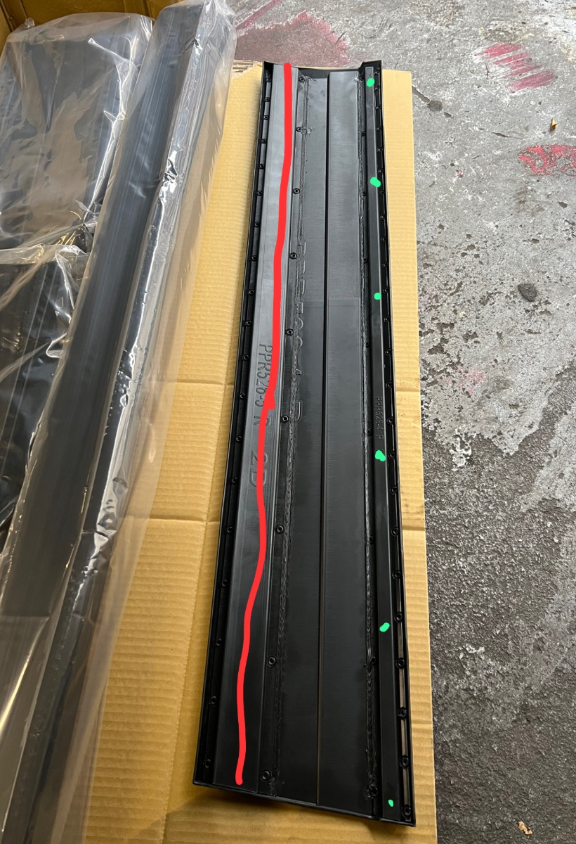

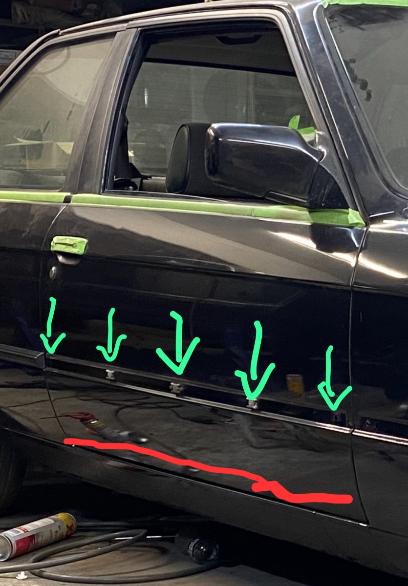

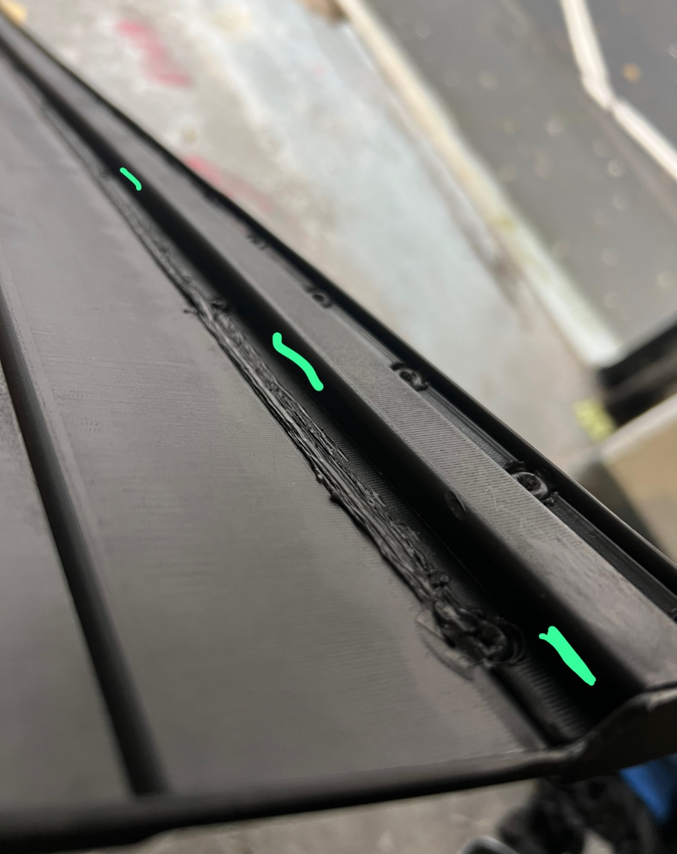

Tk03 Geschrieben: 7. Oktober 2025 Autor #9 Meldung Teilen Geschrieben: 7. Oktober 2025 Mein plan wäre wo die grünen punkte sind hülsen einziehen das ist auch das obere teil wo die originale leiste sitz und wo rot makiert ist einen schönen guten 3m klebestreifen damit das ganze auch demontierbar ist Zitieren Link zu diesem Kommentar https://e30-talk.com/topic/211651-mtech-2-von-lichterprofi/#findComment-1853998 Auf anderen Seiten teilen Weitere Optionen zum teilen...

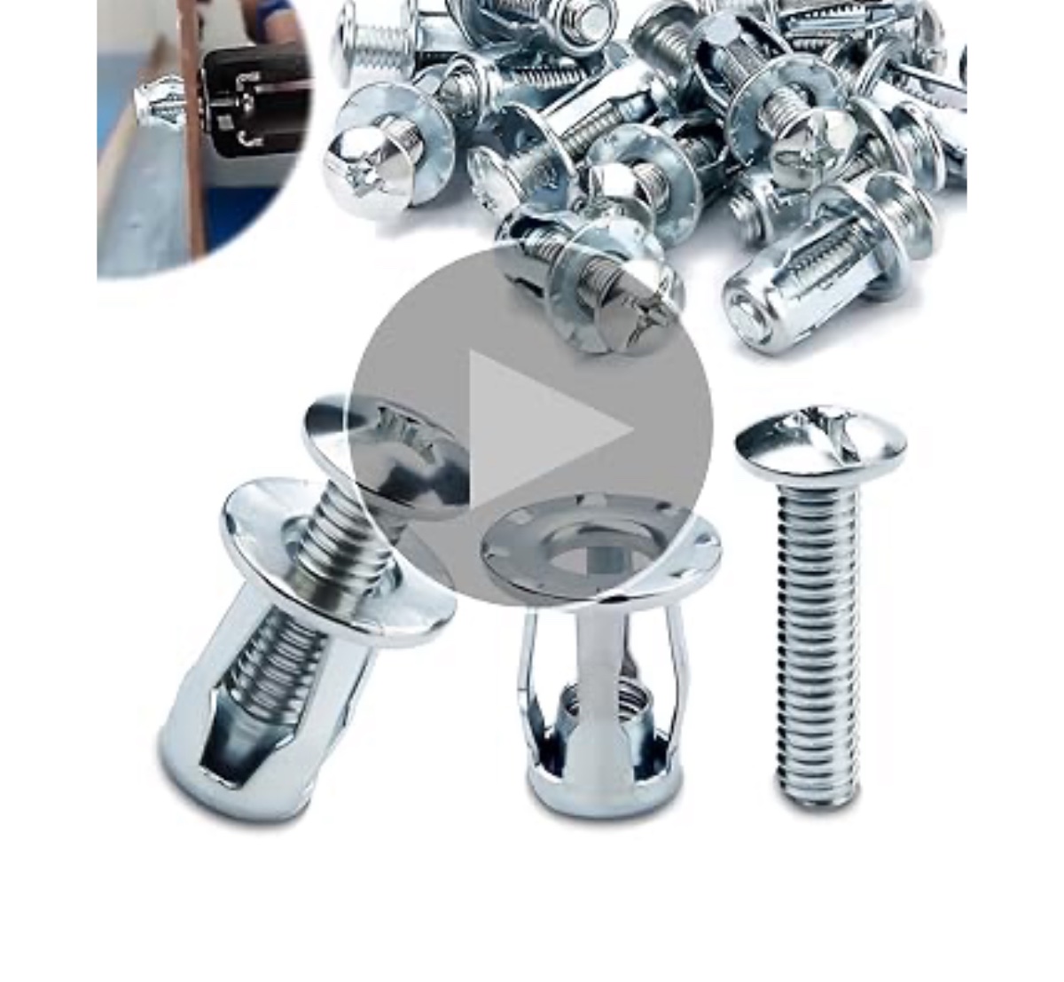

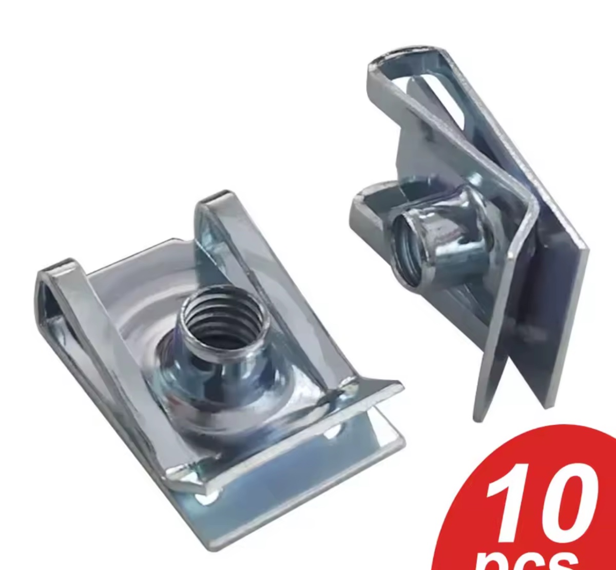

Tk03 Geschrieben: 7. Oktober 2025 Autor #10 Meldung Teilen Geschrieben: 7. Oktober 2025 Wenn das mit dem einziehen nicht funktionieren sollte überlege ich dann die variante mit den Blechmuttern dann müsste ich dafür an der grün gekennzeichneten stelle fräse und die blechmutter mit de gewindeseite nach innen reinschieben Zitieren Link zu diesem Kommentar https://e30-talk.com/topic/211651-mtech-2-von-lichterprofi/#findComment-1854000 Auf anderen Seiten teilen Weitere Optionen zum teilen...
GearX Geschrieben: 7. Oktober 2025 #11 Meldung Teilen Geschrieben: 7. Oktober 2025 Ich würd das kleben. Ordentlicher Primer und 1K Spoilerkleber und gut is. Die Blechmuttern sind keine besonders gute Idee. Du hast diesen billig blauverzinkten Schund direkt auf dem Lack. Zusammen mit der Staunässe unter der Planke korrodiert das extrem schnell und dein Lack wird da alles andere als begeistert sein. Noch dazu schädigen die Vibrationen den Lack, sodass das eigentlich geschützte Blech angreifbar wird. BTW über die 3 Punkte oben rechts in jedem Beitrag kannst du diesen beliebig oft editieren und erweitern. So sparst du dir Doppel- und triplepostings. Dient der Übersicht. Zitieren greets Alex. Dieser Beitrag kann Spuren von Erdnüssen, Sarkasmus und oder Ironie enthalten M62B44 Touring "Gustl" ↔️ Luxorbeige Eskalation Link zu diesem Kommentar https://e30-talk.com/topic/211651-mtech-2-von-lichterprofi/#findComment-1854010 Auf anderen Seiten teilen Weitere Optionen zum teilen...

Tk03 Geschrieben: 7. Oktober 2025 Autor #13 Meldung Teilen Geschrieben: 7. Oktober 2025 Hab jetzt bei youtube 2 videos gesehen , wo oben an den Grünen Markierungen von mir ganz einfach blechschrauben eingeschraubt werden und wo die markierung ist doppelseitiges 3m kleber . Mit scheiben oder Spoilerkleber wäre das ganze bombenfest aber nie wieder heil demontierbar Zitieren Link zu diesem Kommentar https://e30-talk.com/topic/211651-mtech-2-von-lichterprofi/#findComment-1854012 Auf anderen Seiten teilen Weitere Optionen zum teilen...

Tk03 Geschrieben: 8. Oktober 2025 Autor #15 Meldung Teilen Geschrieben: 8. Oktober 2025 Nein nein , löcher ins blech kommen nicht habe mich wahrscheinlich nicht richtig ausdrücken können (mein Fehler) . Wo die originalen schmalen Türleisten sitzen sind ja schon löcher vorhanden für die clips die löcher werde ich benutzen. Beplankung dranhalten (ausrichten) von der Türinneneiste die löcher markieren , in die beplankung einziehmuttern oder blechmuttern montieren. Am ende noch ein streifen 3m doppelseitiges Klebeband (rote markierung auf dem foto) und wo die grünen markierungen sind kommen dann von der türinnenseite m6 er schrauben durch Zitieren Link zu diesem Kommentar https://e30-talk.com/topic/211651-mtech-2-von-lichterprofi/#findComment-1854023 Auf anderen Seiten teilen Weitere Optionen zum teilen...

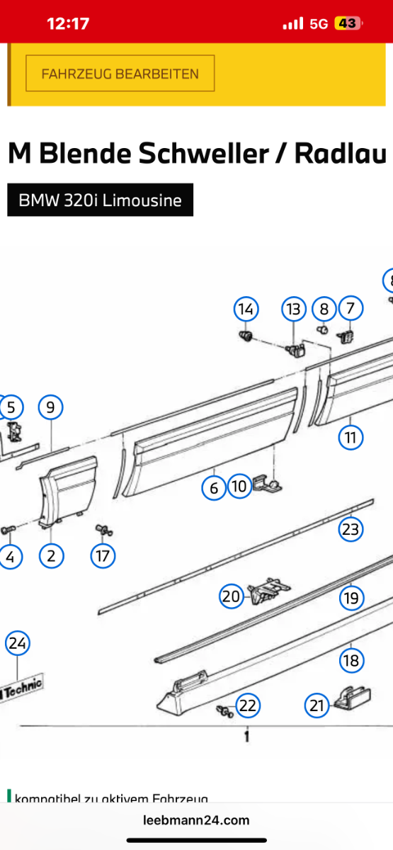

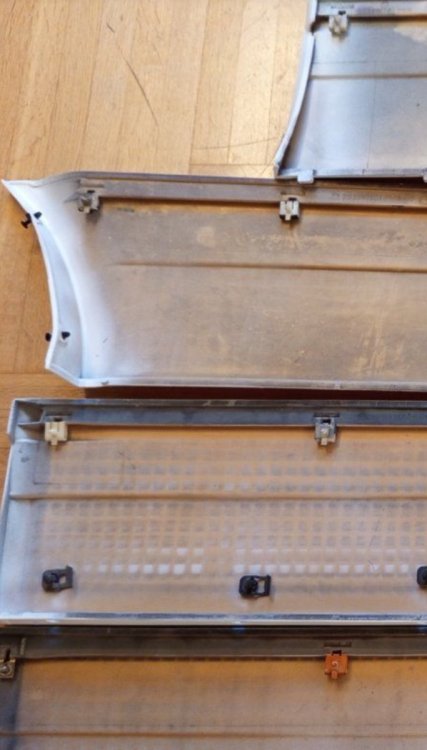

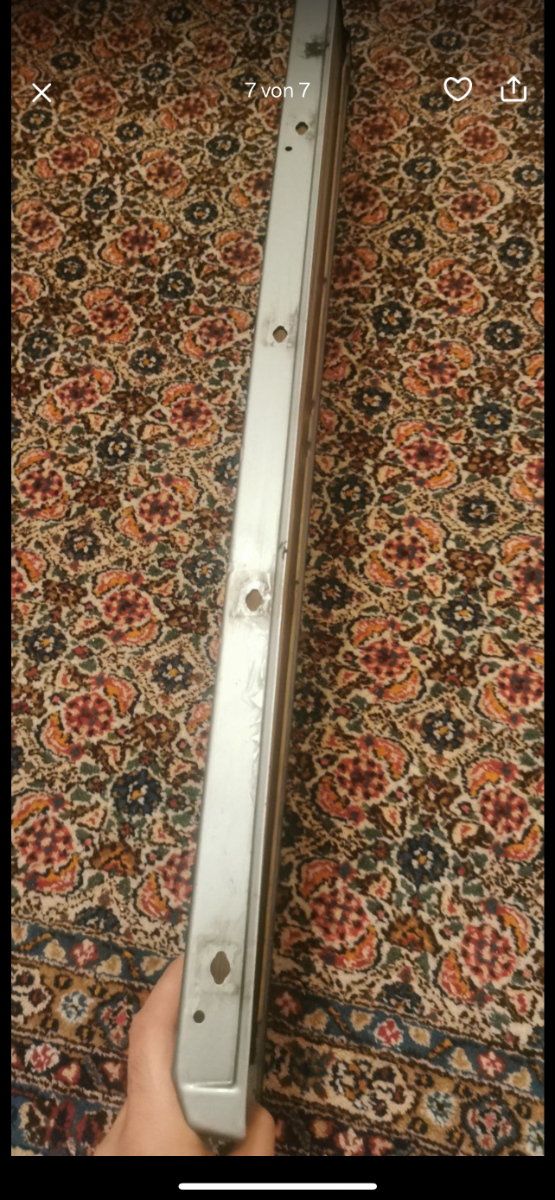

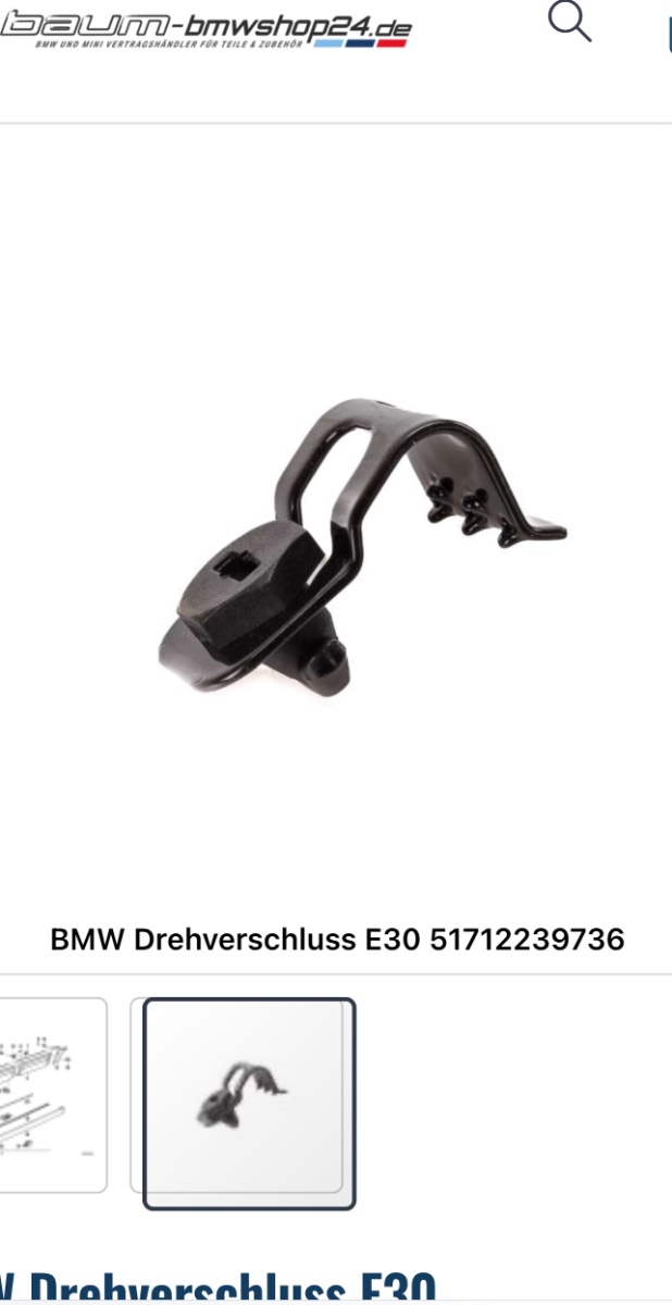

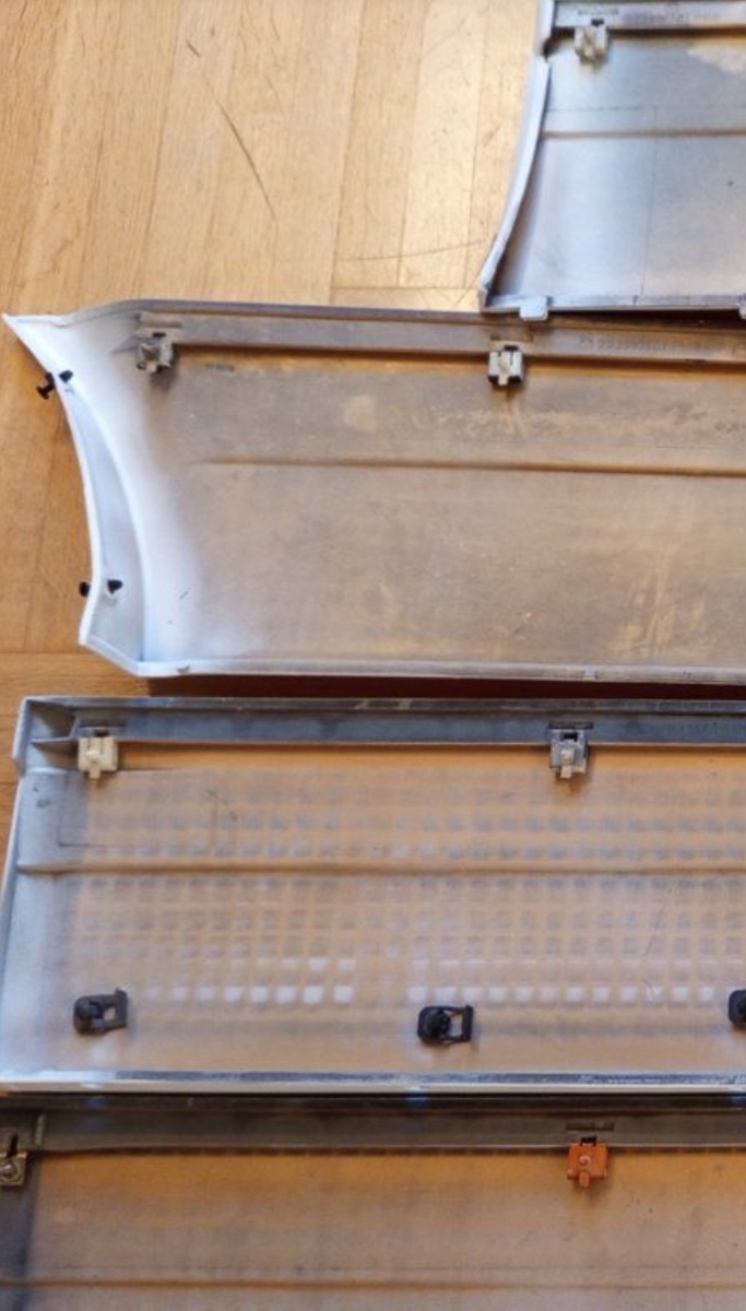

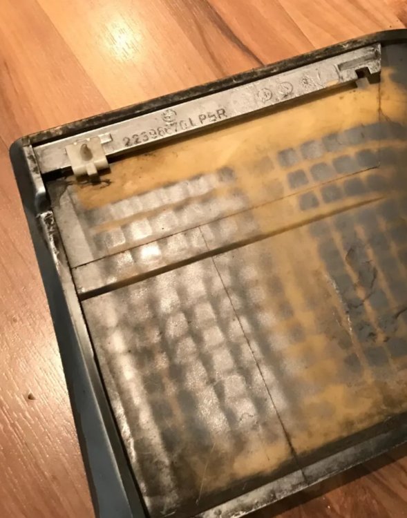

Tk03 Geschrieben: 8. Oktober 2025 Autor #20 Meldung Teilen Geschrieben: 8. Oktober 2025 (bearbeitet) Also laut meinen Recherchen sind die beplankungen oben geclipst (meine grüne markierung) und unten mit einem drehverschlüss wahrscheinlich an die innenseite der Türe verhackt pos.10 wenn ich diese drehverschlüsse in das Nachbau ding integrieren kann dann brauche ich unten nichtmal zu kleben auf pos.9 ist die Dichtung zu sehen wäre ne Überlegung wert die mit zu verwenden ob das alles so passt ist natürlich ne andere Sache ich weiss nicht wie eine originale beplankung von der Innenseite aussieht . Bevor ihr jetzt anfängt mich zu beschimpfen mit Sturkopf usw. Frage ich euch ob ich weiter hier Berichten/nach einer besseren lösung suchen soll oder es sein lassen soll hier weiter zu schreiben weil abgesehen davon das es sowieso keine originalen teile sind halte ich die klebevariante für pfusch So ein paar originale fotos habe ich gefunden , unten mit dem drehverschluss wird wahrscheinlich nicht funktionieren da die originale eine einbuchtung hat und die nachbau nicht muss mal probieren . Man könnte auch oberhalb versuchen die originale Clips einzuarbeiten aber ob das dann von der höhe passt muss ich mal schauen Bearbeitet: 8. Oktober 2025 von Tk03 Verbesserung Zitieren Link zu diesem Kommentar https://e30-talk.com/topic/211651-mtech-2-von-lichterprofi/#findComment-1854069 Auf anderen Seiten teilen Weitere Optionen zum teilen...

Limofreak Geschrieben: 9. Oktober 2025 #24 Meldung Teilen Geschrieben: 9. Oktober 2025 am vor 17 Stunden schrieb Tk03: ...abgesehen davon das es sowieso keine originalen teile sind halte ich die klebevariante für pfusch... So denke ich zwar über die gesamte Nachrüst-Lösung, aber jedem das Seine. So gesehen wäre es vielleicht gar nicht schlecht, wenn du tust, was du willst und es hier trotzdem postest. Dann hat die Nachwelt immerhin verschiedene Mittel und Wege, die sie sich in 5 Jahren ergooglen kann. Ich würde aber (und das meine ich ernst) mir sicherheitshalber wirklich einen Satz Türen auf Lager stellen, egal wie du den Kram befestigst. Wie willst du denn die Schweller montieren? Zitieren SUCHE - AC Schnitzer Alu-Schaltknauf Danke an den Talk - AC Schnitzer Außenspiegel - AC Schnitzer Seitenschweller - AC Schnitzer Heckemblem S3 original - AC Schnitzer Seitendekor (oder die genauen Maße zur Nachfertigung) Danke an den Talk - Doorboards (Jehnert / MB Quart oder guten Nachbau) Link zu diesem Kommentar https://e30-talk.com/topic/211651-mtech-2-von-lichterprofi/#findComment-1854114 Auf anderen Seiten teilen Weitere Optionen zum teilen...
GearX Geschrieben: 9. Oktober 2025 #25 Meldung Teilen Geschrieben: 9. Oktober 2025 am vor 18 Stunden schrieb Tk03: So ein paar originale fotos habe ich gefunden , unten mit dem drehverschluss wird wahrscheinlich nicht funktionieren da die originale eine einbuchtung hat und die nachbau nicht muss mal probieren . Man könnte auch oberhalb versuchen die originale Clips einzuarbeiten aber ob das dann von der höhe passt muss ich mal schauen Also die Aussparung auf der Unterseite für die Drehverschlüsse könnte man bestimmt mit einem Dremel einfräsen. Da gibts diverse Aufsätze dafür und das Material der Planken sollte auf alle Fälle weich genug sein, dass das am Ende gut ausschaut. Fraglich wird da eher am Ende, was es denn alles noch gibt vom benötigten Befestigungsmaterial. Bei mir gab es damals die weißen Clips nicht mehr um die Planken oben an der Sicke einzustecken, daher sind meine Planken komplett verschraubt. War zwar teurer, jedoch wollte ich nicht auf die Clips aus dem 3D Druck zurückgreifen. An Stellen wo UV und allerlei Sedimente sowie Reinigungschemie ihren Platz findet, bin ich immer etwas skeptisch wie gut und lange das Zeug aus dem Drucker standhält. Zitieren greets Alex. Dieser Beitrag kann Spuren von Erdnüssen, Sarkasmus und oder Ironie enthalten M62B44 Touring "Gustl" ↔️ Luxorbeige Eskalation Link zu diesem Kommentar https://e30-talk.com/topic/211651-mtech-2-von-lichterprofi/#findComment-1854121 Auf anderen Seiten teilen Weitere Optionen zum teilen...
