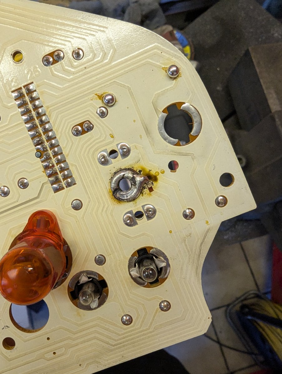

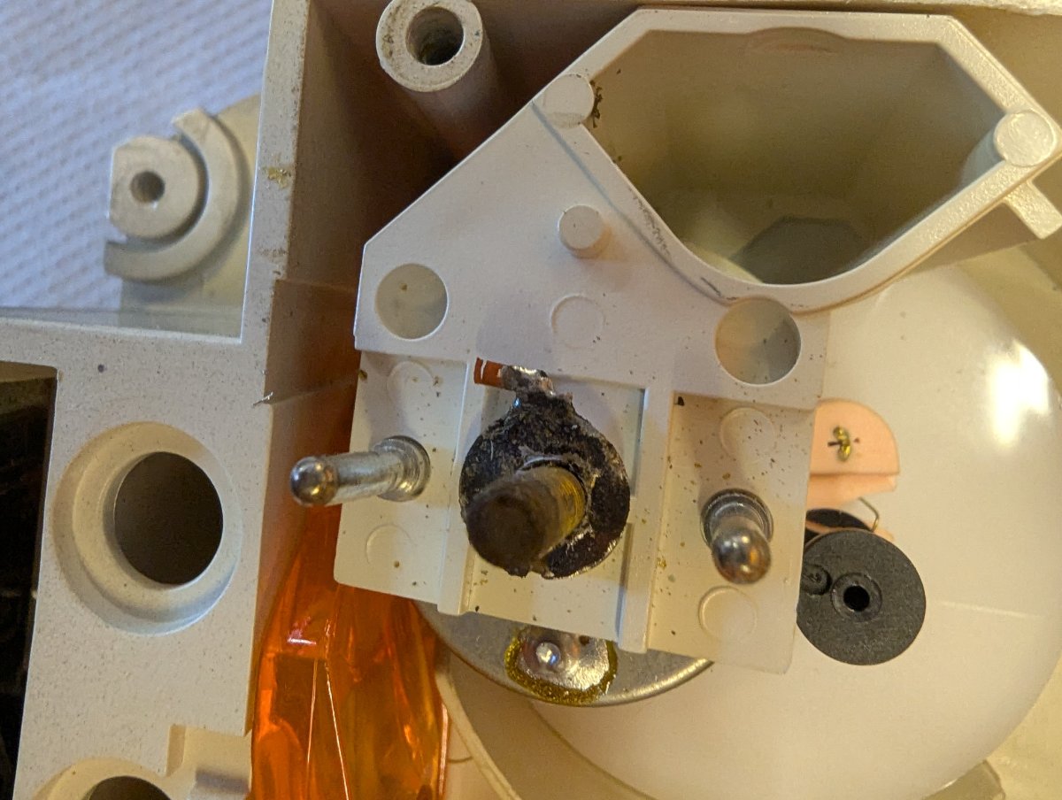

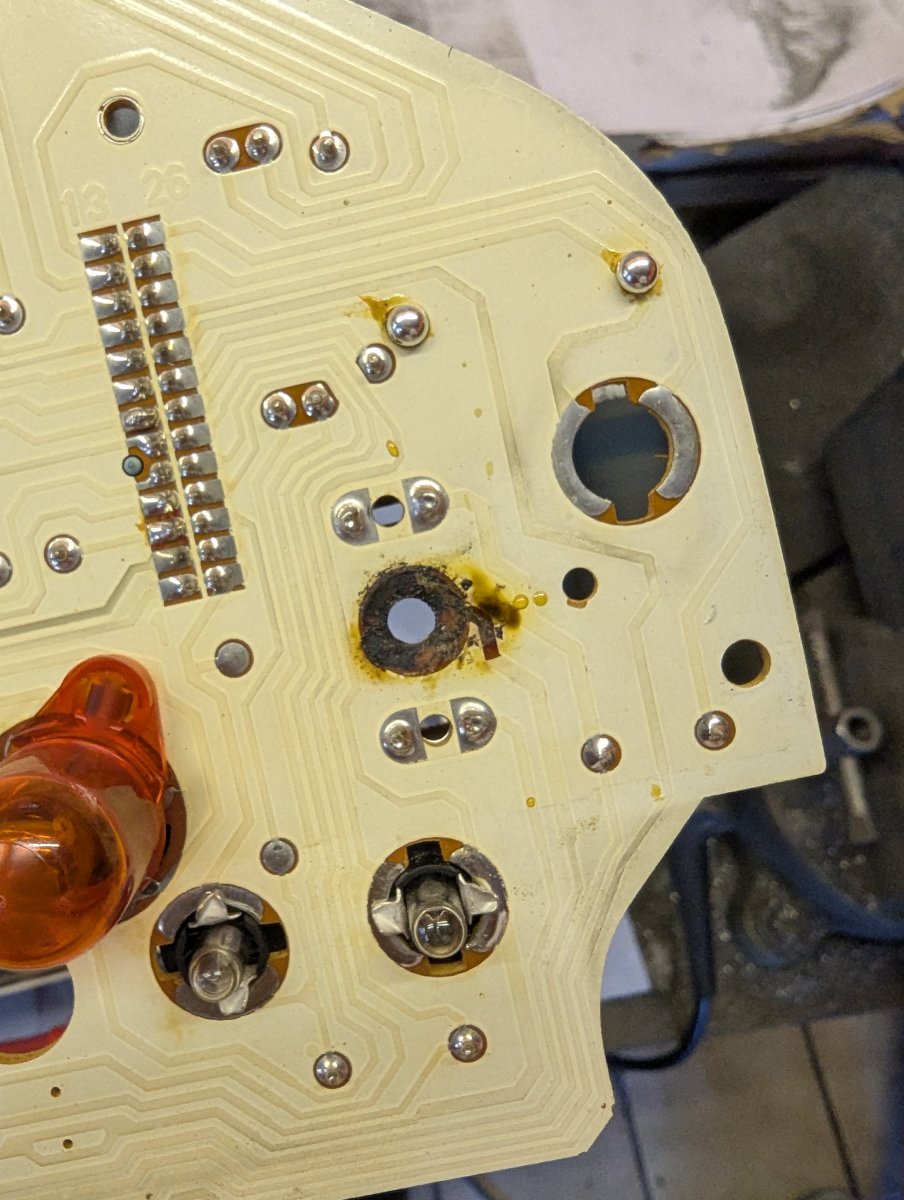

Black Hurricane Geschrieben: 12. September 2025 #1 Meldung Teilen Geschrieben: 12. September 2025 Hallo, ich hab bei meinem Tacho schon immer das Problem gehabt, dass die Kühlwasseranzeige immer mal wieder rumgesponnen hat. Also Ursache hab ich damals diese runde Kontaktfläche ausgemacht und hab die mit Lötzinn erhöht damit die Temperaturanzeige wieder asureichend Kontakt hat. Danach hats besser funktioniert, aber es waren trotzdem noch Ausfälle vorhanden. Hab jetzt den Tacho nochmal zerlegt und mittlerweile ist diese runde Kontaktfläche komplett abgegangen. Die Bilder im Anhang machen das klarer. Jetzt die Frage: Kann man das reparieren? Wie reparieren? Eine Alternative wäre ein Kabel anzulöten und direkt auf die Wassertemperaturanzeige zu gehen. Würde aber ganz ehrlich eine Lösung mit diesem Kontaktring bevorzugen. Die Platine aus nem anderen Tacho raus nehmen ist auch eine eher kostspielige Angelegenheit da ja Tachos im beschissenen Zustand schon für 250 € und mehr auf ebay und Kleinanzeigen stehen. Zitieren Link zu diesem Kommentar https://e30-talk.com/topic/211607-tachoplatine-reparieren-bzw-ist-die-%C3%BCberhaupt-noch-rettbar/ Auf anderen Seiten teilen Weitere Optionen zum teilen...

Georg Geschrieben: 14. September 2025 #5 Meldung Teilen Geschrieben: 14. September 2025 Die ersten beiden Bilder schauen aus, wie wenn das Kühlwasser durchs Kabel bis in die Kombi gewandert wäre und dort für Rost gesorgt hat. Zitieren Auch ich gehe mit der Zeit und fahre E-Autos: E30, E31 und E46! Mein E30 Cabrio ist hier zu sehen und der ganz offene Klassiker hier Und wenns mal Probleme mit anderen BMWs außer dem E30 gibt kann man ja hier mal fragen. Link zu diesem Kommentar https://e30-talk.com/topic/211607-tachoplatine-reparieren-bzw-ist-die-%C3%BCberhaupt-noch-rettbar/#findComment-1852533 Auf anderen Seiten teilen Weitere Optionen zum teilen...
vokuhila Geschrieben: 14. September 2025 #6 Meldung Teilen Geschrieben: 14. September 2025 am vor 41 Minuten schrieb Georg: Die ersten beiden Bilder schauen aus, wie wenn das Kühlwasser durchs Kabel bis in die Kombi gewandert wäre und dort für Rost gesorgt hat. ist das nicht bissel weit hergeholt ? zumal an der Stelle wo der Bolzen mit Schraube ist, sich gar kein Kabel befindet, da ist doch nur die Leiterbahn Zitieren Link zu diesem Kommentar https://e30-talk.com/topic/211607-tachoplatine-reparieren-bzw-ist-die-%C3%BCberhaupt-noch-rettbar/#findComment-1852543 Auf anderen Seiten teilen Weitere Optionen zum teilen...
Georg Geschrieben: 15. September 2025 #7 Meldung Teilen Geschrieben: 15. September 2025 Klar isses das - schaut trotzdem aus wie Rost und dafür muss das Auto schon lange Zeit gut feucht wo gestanden sein. Zitieren Auch ich gehe mit der Zeit und fahre E-Autos: E30, E31 und E46! Mein E30 Cabrio ist hier zu sehen und der ganz offene Klassiker hier Und wenns mal Probleme mit anderen BMWs außer dem E30 gibt kann man ja hier mal fragen. Link zu diesem Kommentar https://e30-talk.com/topic/211607-tachoplatine-reparieren-bzw-ist-die-%C3%BCberhaupt-noch-rettbar/#findComment-1852587 Auf anderen Seiten teilen Weitere Optionen zum teilen...
Scheineiliger Geschrieben: 15. September 2025 #8 Meldung Teilen Geschrieben: 15. September 2025 Man lötet einen dünnen Draht an die nächste Stelle an und klemmt einen Ösen-Kabelschuh an das Ende. Dieses klemmt man dann mit der Schraube des Instruments fest. Zitieren Link zu diesem Kommentar https://e30-talk.com/topic/211607-tachoplatine-reparieren-bzw-ist-die-%C3%BCberhaupt-noch-rettbar/#findComment-1852614 Auf anderen Seiten teilen Weitere Optionen zum teilen...
Beliebter Beitrag vokuhila Geschrieben: 16. September 2025 Beliebter Beitrag #9 Meldung Teilen Geschrieben: 16. September 2025 am Am 15.9.2025 um 08:38 schrieb Georg: Klar isses das - schaut trotzdem aus wie Rost und dafür muss das Auto schon lange Zeit gut feucht wo gestanden sein. bedenke folgendes : das Fahrzeug hat einen V8 da könnte es auch durch die Schweißausbrüche vom Fahrer zu hoher Luftfeuchte im Innenraum gekommen sein Zitieren Link zu diesem Kommentar https://e30-talk.com/topic/211607-tachoplatine-reparieren-bzw-ist-die-%C3%BCberhaupt-noch-rettbar/#findComment-1852743 Auf anderen Seiten teilen Weitere Optionen zum teilen...
Black Hurricane Geschrieben: 18. September 2025 Autor #10 Meldung Teilen Geschrieben: 18. September 2025 am Am 14.9.2025 um 15:39 schrieb Georg: Die ersten beiden Bilder schauen aus, wie wenn das Kühlwasser durchs Kabel bis in die Kombi gewandert wäre und dort für Rost gesorgt hat. Also das es da oben feucht wird, dafür hätte das Auto mal in den letzten 20 Jahren abgesoffen sein müssen, und das hats es nicht ;). Ich glaube das hat auf dem Bild mehr getäuscht und/oder kam von meiner Lötaktion. am Am 15.9.2025 um 13:11 schrieb Scheineiliger: Man lötet einen dünnen Draht an die nächste Stelle an und klemmt einen Ösen-Kabelschuh an das Ende. Dieses klemmt man dann mit der Schraube des Instruments fest. Das ist doch mal ne super Idee, genau wegen sowas hab ich hier gefragt :). GearX wollte mal nach noch einer VDO Platine schauen, sieht aber so als ob er keine gefunden hat. Ich denke mit der Idee mit der Kabelöse kann ich arbeiten. Muss nur schauen, dass die Kühlwasseranzeige dann auch Kontakt hat und zur Not unterfüttern, aber die Idee gefällt mir sehr gut. Zitieren Link zu diesem Kommentar https://e30-talk.com/topic/211607-tachoplatine-reparieren-bzw-ist-die-%C3%BCberhaupt-noch-rettbar/#findComment-1852891 Auf anderen Seiten teilen Weitere Optionen zum teilen...
Georg Geschrieben: 18. September 2025 #11 Meldung Teilen Geschrieben: 18. September 2025 am vor 23 Minuten schrieb Black Hurricane: Also das es da oben feucht wird, dafür hätte das Auto mal in den letzten 20 Jahren abgesoffen sein müssen, und das hats es nicht ;). Ich glaube das hat auf dem Bild mehr getäuscht und/oder kam von meiner Lötaktion. Das war auch ein Scheherz! Selbst wenn das Cab so unter Wasser gestanden wäre, wie meines mal (Verdeck offen + Wolkenbruch - das Wasser stand in der Ablage der Mittelkonsole bis zum Rand und hat 3 Wochen gebraucht bis die Scheiben nicht mehr beschlagen waren wenn ich es bei der Arbeit abgestellt hab) so käme da nicht mal Wasser hin, ausser es stand jahrelang in nem Feuchtbiotop. Wobei es wirklich Instrumente gab, die über ein Kapillarrohr vom Motor bis hinters Armaturenbrett gemessen haben. Hab mal einen Möchtegern Schrauber gehabt, der so ein Röhrl durchgezwickt hat. Zitieren Auch ich gehe mit der Zeit und fahre E-Autos: E30, E31 und E46! Mein E30 Cabrio ist hier zu sehen und der ganz offene Klassiker hier Und wenns mal Probleme mit anderen BMWs außer dem E30 gibt kann man ja hier mal fragen. Link zu diesem Kommentar https://e30-talk.com/topic/211607-tachoplatine-reparieren-bzw-ist-die-%C3%BCberhaupt-noch-rettbar/#findComment-1852892 Auf anderen Seiten teilen Weitere Optionen zum teilen...

Janosch Geschrieben: 19. September 2025 #14 Meldung Teilen Geschrieben: 19. September 2025 am vor 13 Stunden schrieb Black Hurricane: am Am 15.9.2025 um 13:11 schrieb Scheineiliger: Man lötet einen dünnen Draht an die nächste Stelle an und klemmt einen Ösen-Kabelschuh an das Ende. Dieses klemmt man dann mit der Schraube des Instruments fest. Das ist doch mal ne super Idee, genau wegen sowas hab ich hier gefragt :). Dann aber bitte diesmal nicht mit Deinem Dachdecker Lötkolben Zitieren Das Leben ist wie ein Spiel: Mal verliert man und mal gewinnen die Anderen! Link zu diesem Kommentar https://e30-talk.com/topic/211607-tachoplatine-reparieren-bzw-ist-die-%C3%BCberhaupt-noch-rettbar/#findComment-1852928 Auf anderen Seiten teilen Weitere Optionen zum teilen...
Georg Geschrieben: 19. September 2025 #15 Meldung Teilen Geschrieben: 19. September 2025 Dafür hat man doch den kleinen: Aber mal ernsthaft: Die Sache mit der Undichtigkeit von Druckschaltern wird uns alle immer wieder treffen. Die haben nun mal ein Prozessverbindung, sprich ein kleines Loch mit dem das Medium in den Schalter auf das Schaltelement geführt wird und die Innereien sind nahezu immer aus Kunststoff. Wenn der dann schrumpft gibts ne Verbindung nach aussen durch die was durchsickert. Ich hatte auch schon eine derbe Undichtigkeit im Hochdruckbereich der Servoflüssigkeit beim 8er die für Lenkung, Bremse und Hinterachslenkung zuständig ist. Da waren recht schnell 2l Pentosin rausgespritzt Zitieren Auch ich gehe mit der Zeit und fahre E-Autos: E30, E31 und E46! Mein E30 Cabrio ist hier zu sehen und der ganz offene Klassiker hier Und wenns mal Probleme mit anderen BMWs außer dem E30 gibt kann man ja hier mal fragen. Link zu diesem Kommentar https://e30-talk.com/topic/211607-tachoplatine-reparieren-bzw-ist-die-%C3%BCberhaupt-noch-rettbar/#findComment-1852931 Auf anderen Seiten teilen Weitere Optionen zum teilen...
