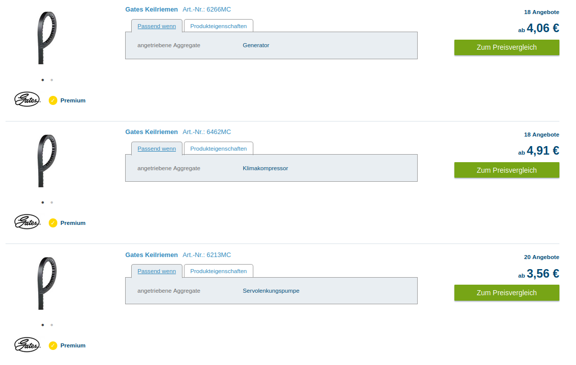

Rara666 Geschrieben: 6. September 2025 #6 Meldung Teilen Geschrieben: 6. September 2025 Hatte das vor Jahren an meinem ersten e30 mit M40. Auch immer wieder nachgespannt bis er abflog auf der Autobahn. Verfing sich aber und ich konnte ihn mir ansehen. Der liess sich ziehen wie Kaugummi so als ab kein Gewebe vorhanden wäre. War auch ein Conti damals. Habe es auf die Qualität geschoben und dann nur noch Gates gekauft und nie wieder ein Problem gehabt. Egal welches Auto es war. Marco Zitieren Link zu diesem Kommentar https://e30-talk.com/topic/211593-problem-mit-keilriemen-montage/#findComment-1851932 Auf anderen Seiten teilen Weitere Optionen zum teilen...

Waidler Geschrieben: 6. September 2025 #9 Meldung Teilen Geschrieben: 6. September 2025 Die Keilriemen von Gates kann ich empfehlen! Konnten bei meinem M20 ohne Probleme montiert werden :) Zitieren Link zu diesem Kommentar https://e30-talk.com/topic/211593-problem-mit-keilriemen-montage/#findComment-1851942 Auf anderen Seiten teilen Weitere Optionen zum teilen...

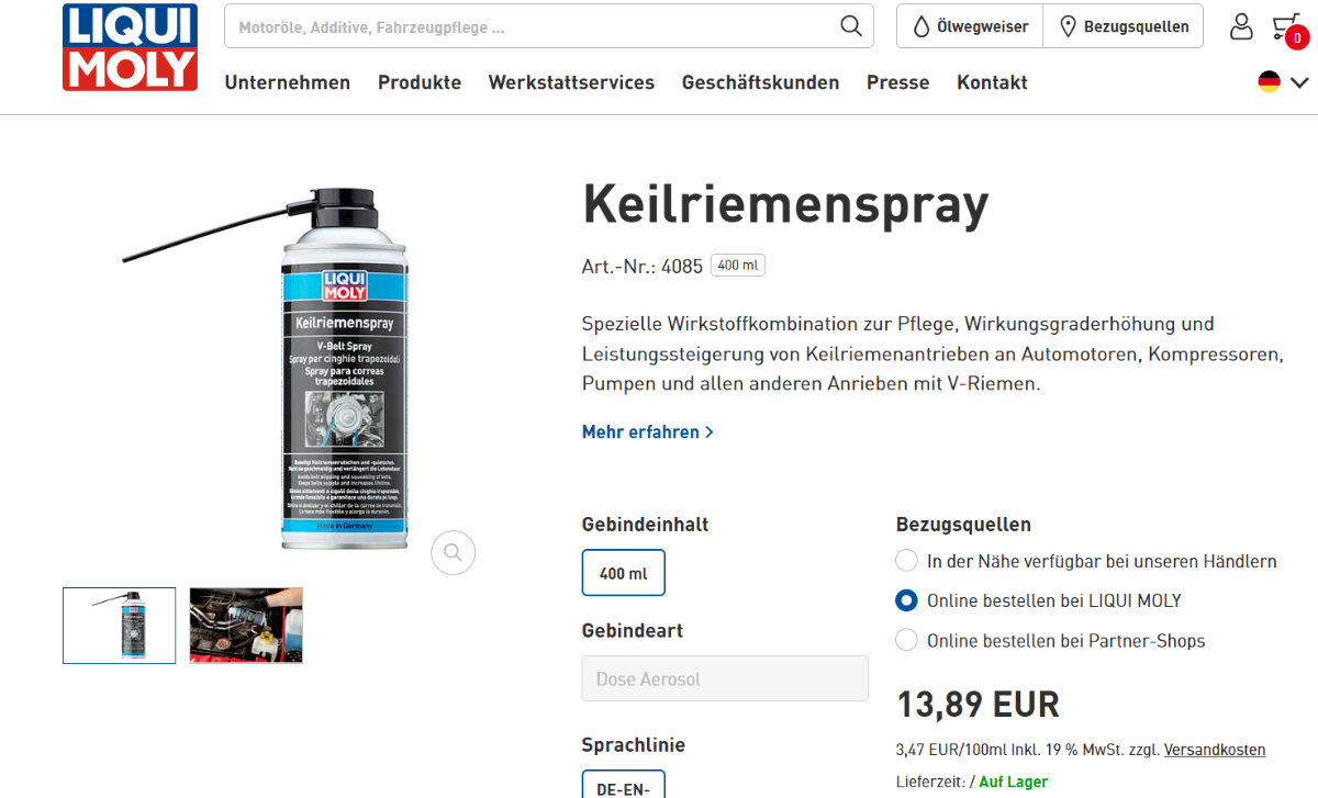

Janosch Geschrieben: 8. September 2025 #14 Meldung Teilen Geschrieben: 8. September 2025 am vor 21 Stunden schrieb Spotter: Nach ein paar Meter Fahren ist das Konzert vorbei. Demnach nur im kalten Zustand. Wenn die quietschen dann rutschen die Riemen durch. Dementsprechend höher ist der Verschleiß und das quietschen wird von mal zu mal schlimmer bis irgendwann mal ganz Ruhe ist. Ich hatte ein ähnliches Problem bei den Antriebsriemen der Hebebühne. Wenn ich das Auto schon angehoben hatte und noch ein Stück höher wollte sind die Keilriemen durchgerutscht. Nachspannen brachte keinen Erfolg. Ich habe mir dann eine Dose Keilriemenspray gekauft und die Riemen damit eingesprüht. Seit dem rutschen die Riemen nicht mehr durch. Zitieren Das Leben ist wie ein Spiel: Mal verliert man und mal gewinnen die Anderen! Link zu diesem Kommentar https://e30-talk.com/topic/211593-problem-mit-keilriemen-montage/#findComment-1852067 Auf anderen Seiten teilen Weitere Optionen zum teilen...

BMW e30 Fan Geschrieben: 8. September 2025 #16 Meldung Teilen Geschrieben: 8. September 2025 am vor 21 Minuten schrieb Janosch: Wenn die quietschen dann rutschen die Riemen durch. Dementsprechend höher ist der Verschleiß und das quietschen wird von mal zu mal schlimmer bis irgendwann mal ganz Ruhe ist. Ich hatte ein ähnliches Problem bei den Antriebsriemen der Hebebühne. Wenn ich das Auto schon angehoben hatte und noch ein Stück höher wollte sind die Keilriemen durchgerutscht. Nachspannen brachte keinen Erfolg. Ich habe mir dann eine Dose Keilriemenspray gekauft und die Riemen damit eingesprüht. Seit dem rutschen die Riemen nicht mehr durch. für Hebebühnen und anderes sicher hilfreich, aber besser gleich für den BMW einen neuen Satz Keilriemen kaufen dazu noch günstiger. fast schon billig ( nicht von Conti) Zitieren Link zu diesem Kommentar https://e30-talk.com/topic/211593-problem-mit-keilriemen-montage/#findComment-1852072 Auf anderen Seiten teilen Weitere Optionen zum teilen...
