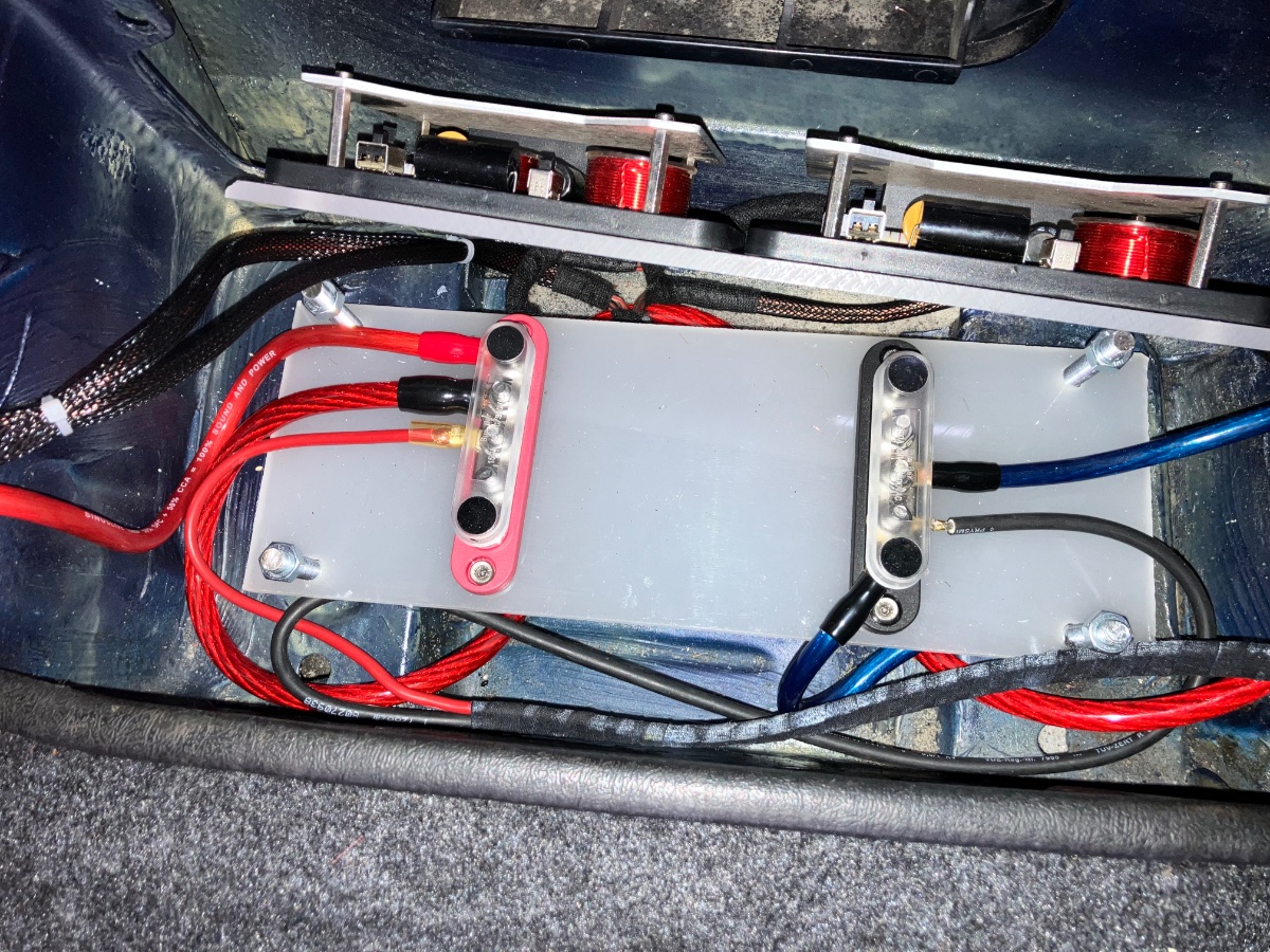

esgey Geschrieben: 21. August 2025 #31 Meldung Teilen Geschrieben: 21. August 2025 Genau den meinte ich. Da jetzt eine Sicherung mit Kennlinie für den Anlasser, eine 50A für den Motorkabelbaum und eine nach Wahl für Hifi rein und Du bist gut versorgt. Deckel drauf, Polabdeckung drüber und schwarzes Kabel verwendet und schon sieht das ganze komplett OEM aus. Bei Batterie hinten kann ich den Sicherungskasten aus meinem roten Touring empfehlen. Zitieren Aktuell suche ich: Lenkstockhebel aus Airbagfahrzeug mit BC2 oder Intensivreinigung Link zu diesem Kommentar https://e30-talk.com/topic/211477-lautsprecher-im-cabrio-etwas-abseits-der-%C3%BCblichen-l%C3%B6sungen/page/2/#findComment-1850974 Auf anderen Seiten teilen Weitere Optionen zum teilen...

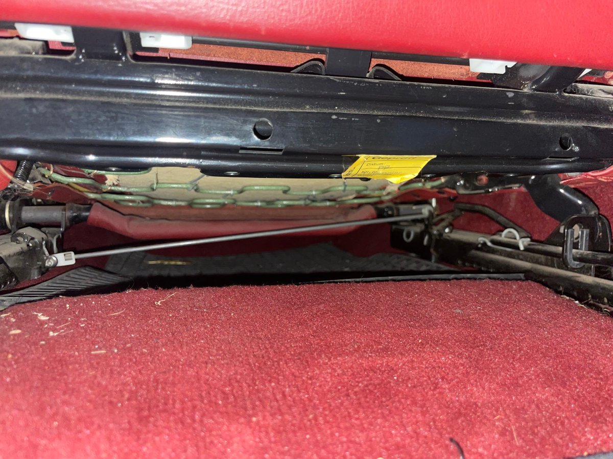

Mahathma Geschrieben: 22. Dezember 2025 Autor #35 Meldung Teilen Geschrieben: 22. Dezember 2025 Also die dieagonale "Strebe" ist für die Verriegelung der Sitzschienen notwendig. Wenn du die abmontierst entriegelt die Verstellung auf einer Seite nicht und du kannst den Sitz nicht verstellen. Ansonsten hast du in diesem Thread wahrscheinlich gesehen, dass ich aktive Subwoofer von Kenwood habe. Die sind wahrscheinlich deinem gleichwertig und mit 70mm Höhe (68mm beim Kenwood) von den Abmessungen vergleichbar. Montiert habe ich sie wie auch im Bild zu deinem Link. Den Sitz ganz nach unten stellen geht aber dann nicht mehr. Stört mich aber nicht, da ich für meine optimale Sitzposition das nicht brauche. Probiert hatte ich das, indem ich den Sub einfach mal lose unter den Sitz gelegt habe und getestet habe, ob den Sitz wie gewohnt einstellen kann. Hatte gepasst. Ansonsten sind zwei Woofer natürlich besser. Man gewinnt 6dB mehr Schalldruck bevor die in Kompression gehen. Also das was du mit "boomig" meinst. Zitieren Zitat Sandmann (http://www.sandmanns-welt.de/): Die Zeit ist zu knapp für langweilige Autos, Abende vor dem Fernseher oder schlechten Wein... Restlicher Fuhrpark: Saab 9-3 SC TTiD Aero + 9-5 SC 2.3t SE + 900 II Cabrio 2.3i; Mazda MX-5 NB; VW T4 TDI Multivan; Benz 200D/8 (Arbeitsvorrat) Link zu diesem Kommentar https://e30-talk.com/topic/211477-lautsprecher-im-cabrio-etwas-abseits-der-%C3%BCblichen-l%C3%B6sungen/page/2/#findComment-1858910 Auf anderen Seiten teilen Weitere Optionen zum teilen...

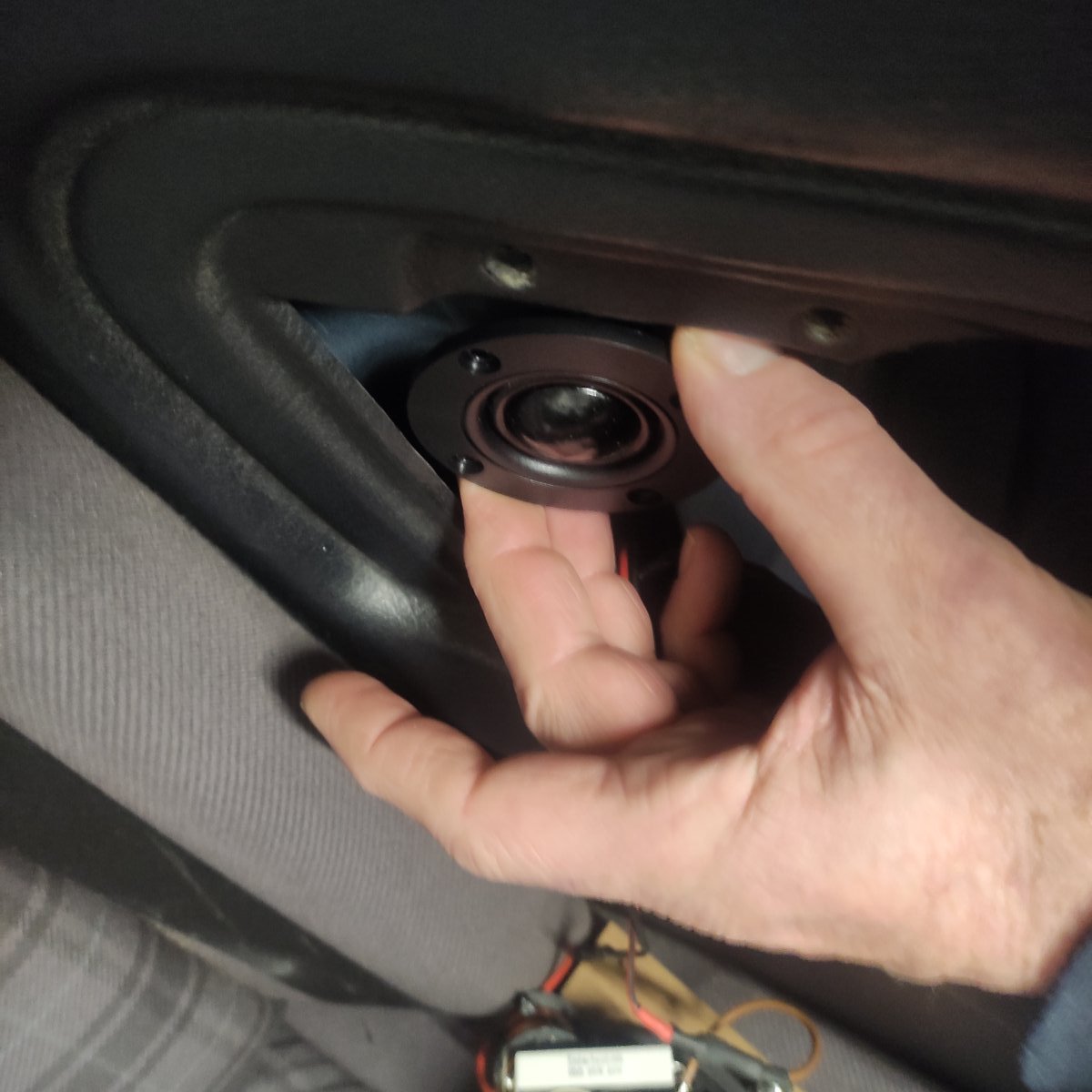

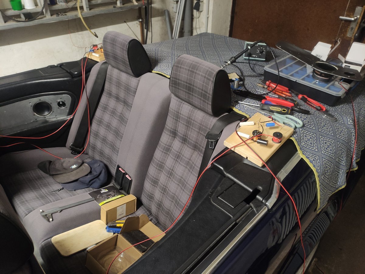

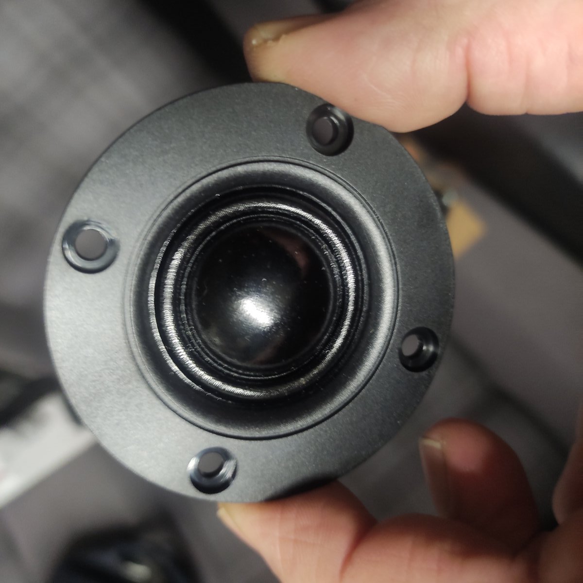

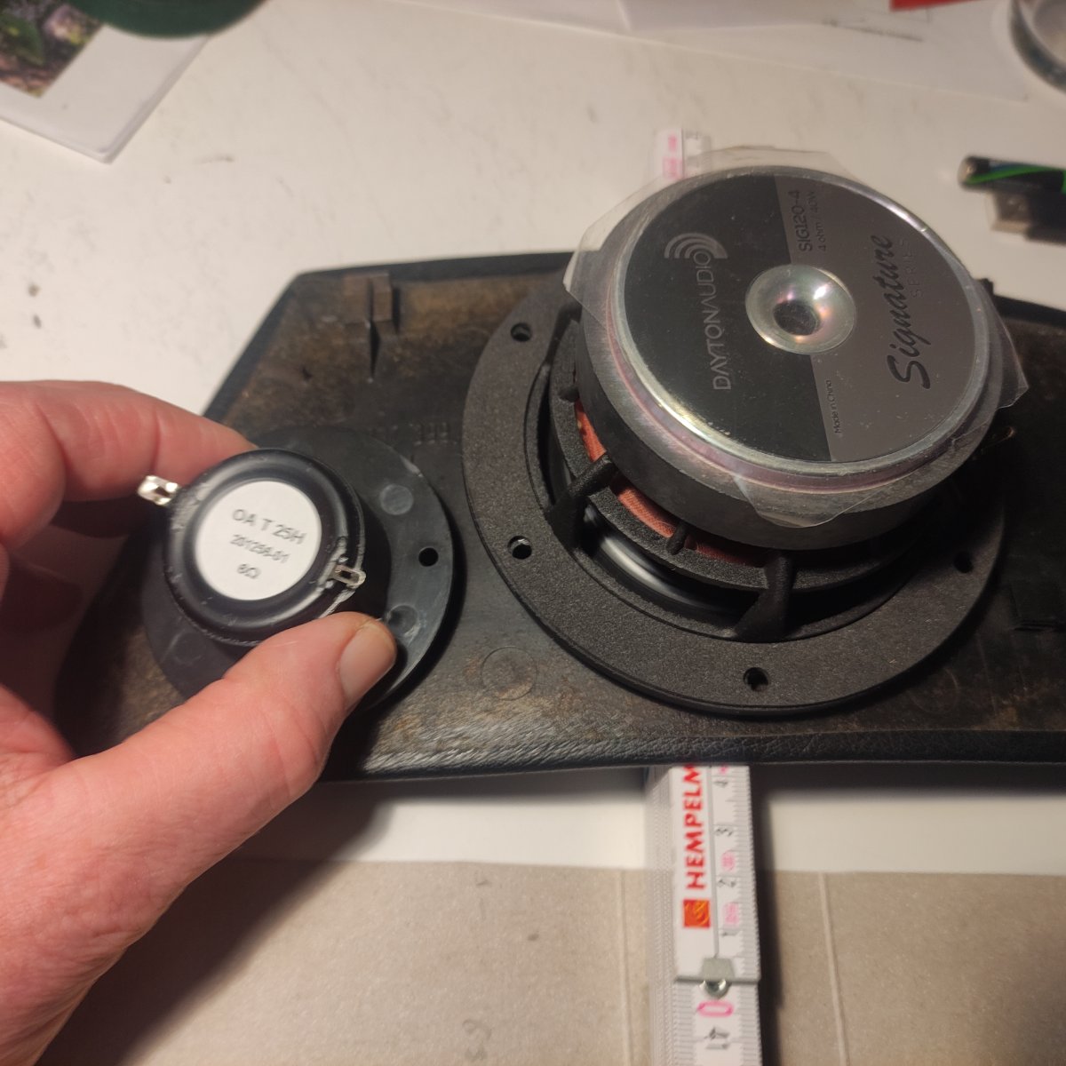

Beliebter Beitrag Mahathma Geschrieben: 21. Januar Autor Beliebter Beitrag #40 Meldung Teilen Geschrieben: 21. Januar So zwischendurch doch mal Zeit gefunden mit dem Lautsprecherkrempel an meinem Cabrio weiter zu machen. Größte Herausforderung, noch bleibt, sind noch die Lautsprecher hinten. Die müssen ja irgendwie in die Seitenverkleidung. Nicht gerade trivial. Als erstes mal ein Blech gemacht worin man die Chassis montieren kann. zweckmäßigerweise von der Rückseite: Wenn man das so biegt wie es die Verkleidung erfordert sieht es so aus: Ziemlich "krumme Banane". Das muss man irgendwie unterfüttern. Und ein schlechter Schlosser ist ja immer noch ein guter Tischler . Also was aus Sperrholz gesäbelt und geschliffen: Mit dem TMT sieht das so aus: Und ja, das Blech muss ich noch final einpassen, entsprechende Haken zur Befestigung anbringen und oben Bohrungen für die Schrauben machen. Darüber kommt noch ein Blech mit Stoffbespannung um das optisch schön zu machen. Also in etwa wie vorne über den beiden Breitbänder im Spiegeldreieck. Aber so könnte es was werden: Wenn das soweit sitzt, fange ich mal an dafür eine Frequenzweiche zu machen und das abzustimmen. Mal sehen zu was die doch recht günstigen Treiber gut sind. Arbeit ist da noch reichlich. Zitieren Zitat Sandmann (http://www.sandmanns-welt.de/): Die Zeit ist zu knapp für langweilige Autos, Abende vor dem Fernseher oder schlechten Wein... Restlicher Fuhrpark: Saab 9-3 SC TTiD Aero + 9-5 SC 2.3t SE + 900 II Cabrio 2.3i; Mazda MX-5 NB; VW T4 TDI Multivan; Benz 200D/8 (Arbeitsvorrat) Link zu diesem Kommentar https://e30-talk.com/topic/211477-lautsprecher-im-cabrio-etwas-abseits-der-%C3%BCblichen-l%C3%B6sungen/page/2/#findComment-1860697 Auf anderen Seiten teilen Weitere Optionen zum teilen...

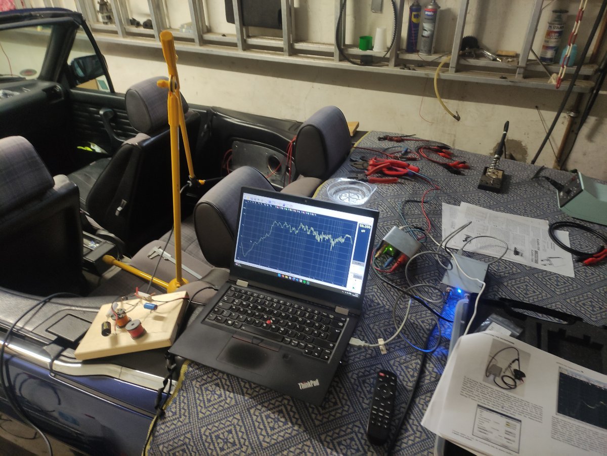

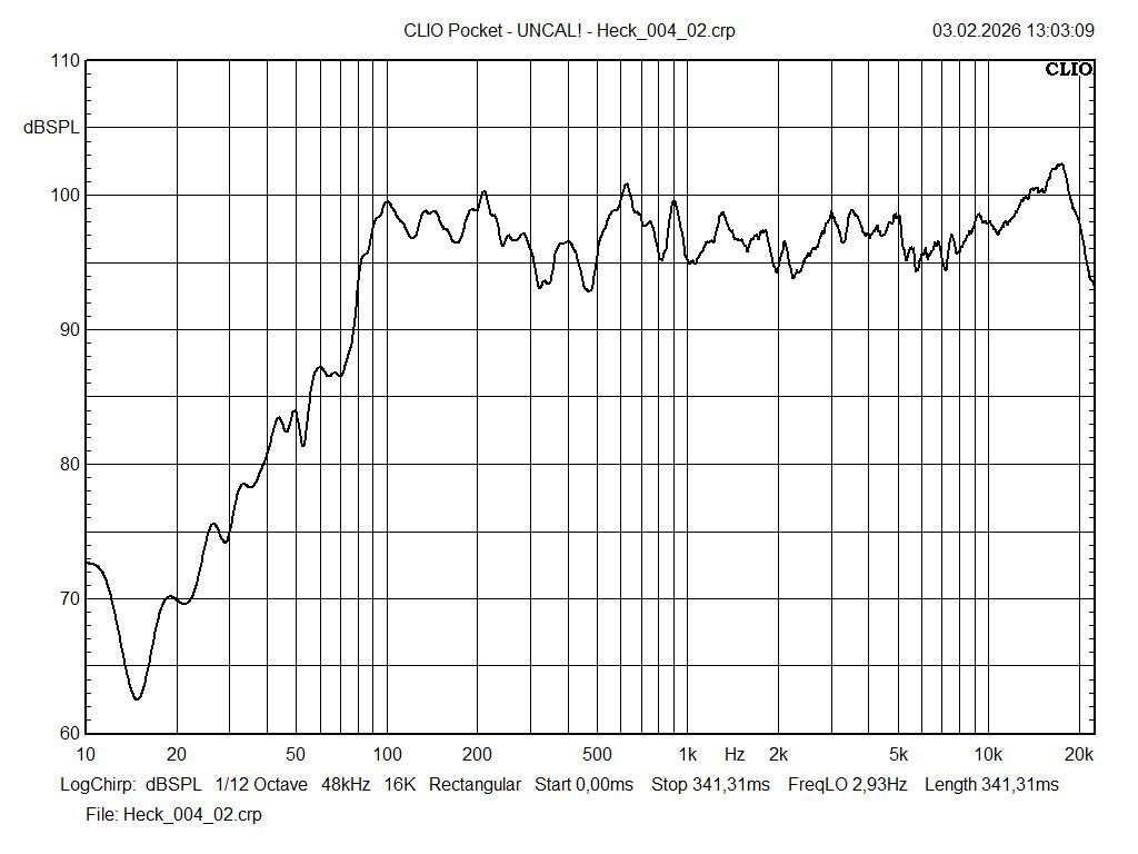

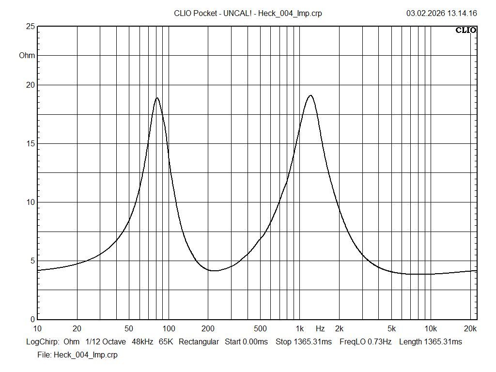

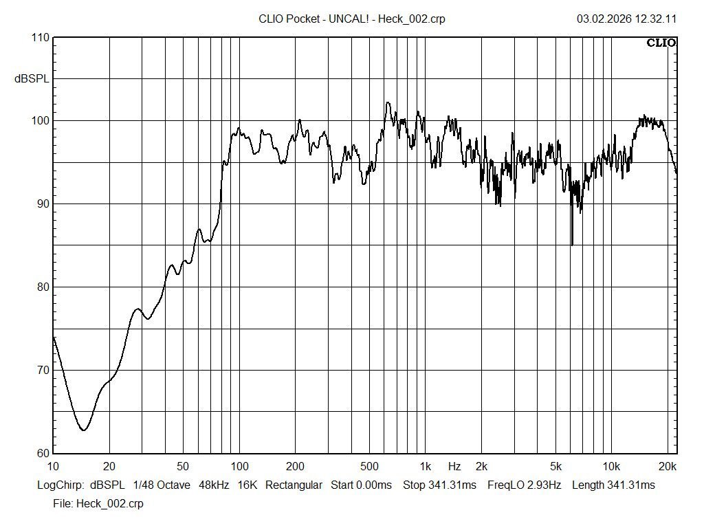

Beliebter Beitrag Mahathma Geschrieben: Dienstag um 21:57 Autor Beliebter Beitrag #46 Meldung Teilen Geschrieben: Dienstag um 21:57 Gestern noch den Krempel zusammen gesteckt und mich mit 'nem Gläßchen Rotwein in den E30 gesetzt. Einfach mal ein wenig Musik hören. Klang war sogar gar nicht mal so übel. Dann Heute mal den Messkrempel aufgebaut und gemessen: Erste Messung sagte "Hochtöner umpolen": ACHTUNG: Schalldruck ist nicht geeicht! Ich habe hier einen Messverstärker eingeschleift, der nicht eingepegelt ist. Nicht das jemand meint die Dinger wären soo laut. Umdrehen und es sah noch nichtmal daneben aus: Letztendlich wurde die Spule vor dem TMT deutlich größer und die Pegelabsenkung des HT viel geringer. Das Loch zwischen 300 und 500 Hz wurde zwar etwas tiefer, die darauffolgende Überhöhung verschwand auch nicht so ganz. War kurz davor mit einem Sperrkreis (LCR) da was zu machen. Der Hörtest brachte aber Entwarnung. Der akustisch miserable Einbauort und irgendwelche Resonanzen aus der Verkleidung fordern ihren Tribut. Kann so bleiben. Wir reden hier schließlich über Car-Hifi. Die leichte Zurückhaltung zwischen 2 und 3 kHz machen das etwas gutmütiger, der Hochtonanstieg ist gemessen vom Fahrerplatz natürlich nicht mehr da. Der war von mir auch so gewollt, damit man vorne von den Hochtönern noch etwas mitbekommt. Funktioniert auch ganz gut. Wie klingt es nun? Deutlich heller und sanfter wie die doch sehr direkten und wegen ihres ungünstigen Einbauorts in den Höhen zurückhaltenden Breitbänder. Man kann nun mit dem Fader das Klangbild total verändern. Aber eine Betonung des Frontsystems wird wohl mein Favorit bleiben. Macht einen schöneren Raumeindruck und eine leichte Ergänzung von Hinten bringt die erhoffte "Frische". Passt soweit. Ach ja, die Beschaltung sieht nun so aus: Simple 12 dB - 2 Wege mit Pegelabsenkung. Mehr war mM nicht nötig. Ach ja: Teile von Frequenzweichen, die mir jemand nettes geschickt hatte fanden hier direkt Verwendung Arbeit gibt es noch einige. Die Frequenzweichen müssen so gebaut werden, dass sie hinter die Verkleidungen passen, Eine Bespannung für die Hinteren Lautsprecher wird natürlich auch noch gemacht. Und zu Letzt muss der Zweite Sub noch eingebaut weren, eine kleine Endstufe besorgt und samt Verkablung eingebaut werden. Berichte dann weiter. Zitieren Zitat Sandmann (http://www.sandmanns-welt.de/): Die Zeit ist zu knapp für langweilige Autos, Abende vor dem Fernseher oder schlechten Wein... Restlicher Fuhrpark: Saab 9-3 SC TTiD Aero + 9-5 SC 2.3t SE + 900 II Cabrio 2.3i; Mazda MX-5 NB; VW T4 TDI Multivan; Benz 200D/8 (Arbeitsvorrat) Link zu diesem Kommentar https://e30-talk.com/topic/211477-lautsprecher-im-cabrio-etwas-abseits-der-%C3%BCblichen-l%C3%B6sungen/page/2/#findComment-1861519 Auf anderen Seiten teilen Weitere Optionen zum teilen...

ripeete Geschrieben: Mittwoch um 13:32 #49 Meldung Teilen Geschrieben: Mittwoch um 13:32 Wie läuft diese Messung eigentlich? Spielst du ein weißes Rauschen über CD oder sonstwas ab? Zitieren Link zu diesem Kommentar https://e30-talk.com/topic/211477-lautsprecher-im-cabrio-etwas-abseits-der-%C3%BCblichen-l%C3%B6sungen/page/2/#findComment-1861545 Auf anderen Seiten teilen Weitere Optionen zum teilen...
Mahathma Geschrieben: Mittwoch um 13:51 Autor #50 Meldung Teilen Geschrieben: Mittwoch um 13:51 Zum Messen hab' ich ein Clio Pocket. https://www.audiomatica.com/wp/?page_id=3557 Ein kleines Kästchen, was über USB angeschlossen wird und ein dazugehöriges Messmikrofon. Die Signale generiert die Software und macht auch die Auswertung. Man kann natürlich noch einiges mehr als nur den Frequenzgang messen, was ich auch gemacht habe. Z.B. Wasserfall um mir die Sache mit den Resonanzen anzuschauen und Impedanz um sicher zu gehen die Verstärker nicht ungebürlich zu belasten. Bleibt alles über der Norm von 3,2 Ohm für ein System mit 4 Ohm Nennimpedanz: Zitieren Zitat Sandmann (http://www.sandmanns-welt.de/): Die Zeit ist zu knapp für langweilige Autos, Abende vor dem Fernseher oder schlechten Wein... Restlicher Fuhrpark: Saab 9-3 SC TTiD Aero + 9-5 SC 2.3t SE + 900 II Cabrio 2.3i; Mazda MX-5 NB; VW T4 TDI Multivan; Benz 200D/8 (Arbeitsvorrat) Link zu diesem Kommentar https://e30-talk.com/topic/211477-lautsprecher-im-cabrio-etwas-abseits-der-%C3%BCblichen-l%C3%B6sungen/page/2/#findComment-1861549 Auf anderen Seiten teilen Weitere Optionen zum teilen...
