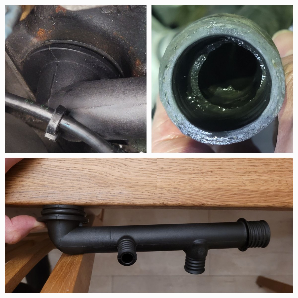

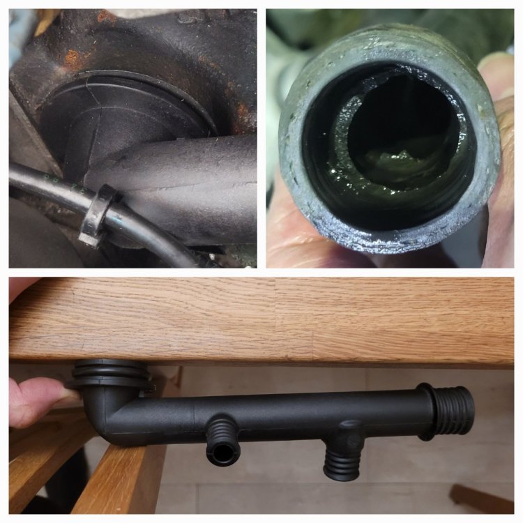

REXX Geschrieben: 16. Januar Autor #76 Meldung Teilen Geschrieben: 16. Januar Danke, gut zu wissen, dann wechsel ich das direkt mit. Das auf dem Bild ist schon das neue:) vom Leebmann, Hersteller Calorstat. Muss man etwas nacharbeiten, in der O-Ringnut sind Trenngrate, und innen am 90 Grad Eck wo die Kerne zusammentreffen ist ein 2mm breiter Gussgrat....alles nix gut für Flow und Dichtigkeit Zitieren Link zu diesem Kommentar https://e30-talk.com/topic/211476-melde-vollzug-318is-tochter-vater-gespann/page/4/#findComment-1860357 Auf anderen Seiten teilen Weitere Optionen zum teilen...
Businesstouring Geschrieben: 16. Januar #77 Meldung Teilen Geschrieben: 16. Januar Generell die Kunststoffstutzen an allen M4. ......Motoren werden einem bei nichtwechsel früher oder später um die Ohren fliegen. Und wenns Kühlsystem eh schon geöffnet ist,würde ich immer alle mitwechseln falls noch die originalen verbaut sind. Zitieren Link zu diesem Kommentar https://e30-talk.com/topic/211476-melde-vollzug-318is-tochter-vater-gespann/page/4/#findComment-1860361 Auf anderen Seiten teilen Weitere Optionen zum teilen...
MartinE30 Geschrieben: 16. Januar #78 Meldung Teilen Geschrieben: 16. Januar Für den m52 Non TU gibts das Kunststoffgehäuse/Rohr aus Alu, was wirklich zu empfehlen ist, darauf zu wechseln. Sowas gibt es nicht für diesen Motor? Zitieren Link zu diesem Kommentar https://e30-talk.com/topic/211476-melde-vollzug-318is-tochter-vater-gespann/page/4/#findComment-1860364 Auf anderen Seiten teilen Weitere Optionen zum teilen...
REXX Geschrieben: 17. Januar Autor #79 Meldung Teilen Geschrieben: 17. Januar (bearbeitet) @MartinE30habe bisher sowas nicht gefunden. Eben das Rohr von Calorstat montieren wollen....der grosse Flansch steht aber einseitig 1.5mm vom Motorblock ab...eürde funktionieren, aber das geht nicht auf mit meinem inneren Monk ich kann das also nicht empfehlen, das ist krumm wie eine Banane ....altes Rohr begutachtet, sieht erstaunlich gut aus, Dichtring noch weich, das kann nicht 35 Jahre alt sein Also den neuen Dichtring drauf und das alte Rohr eingebaut. Beim Prüfen des Heizungsschlauches dann Überreste eines alten Rohres aufgefunden....somit wurde das schonmal getauscht Weiss jemand wieviel Nm das Rädchen für die LiMa bekommt? Habe im Netz was von 100Nm gefunden Bearbeitet: 17. Januar von REXX Zitieren Link zu diesem Kommentar https://e30-talk.com/topic/211476-melde-vollzug-318is-tochter-vater-gespann/page/4/#findComment-1860437 Auf anderen Seiten teilen Weitere Optionen zum teilen...

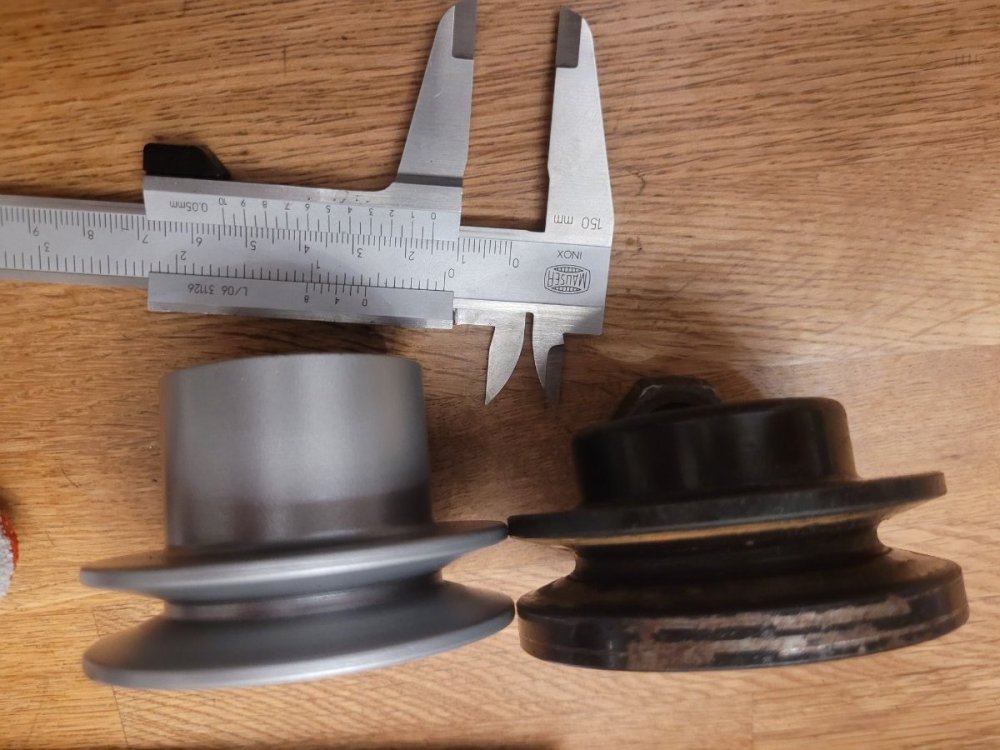

REXX Geschrieben: 21. Januar Autor #81 Meldung Teilen Geschrieben: 21. Januar (bearbeitet) Joah ganz gemütlich, bin als mal bloss ne Stunde dran. Musste nochmal Teile bestellen....die Lange 125mm Schraube für die Lima hat mal ihre Mutter verloren und das Gewinde auf der Schraube hats quasi weggeschrubbelt Habe dann an meine Lima das korrekte Rad montiert und auf das Mass der SpenderLima ausdistanziert, ich muss mir die Riemenspur aber dann am Auto nochmal genau anschauen. Laut Aufkleber kam die Lima 2023 rein, laut Numme ists auch eine für den E30 318IS, aber wenn man nach der Nr. im Internet schaut, findet man immer die alte Bauform mit dem grossen Lüfterrad aussen....wer weiss was da als mit dem Altteile-Pfand bei den Überholern schief geht ....aktuell wird mehr zerlegt als zusammengebaut,...muss auch noch schauen wo das Öl herkommt...hm....man könnte ja direkt das Ölfiltergehäuse abdichten, und dann die Ölwannendichtung, hm dann direkt die Pleuellager mit machen .....ne, ich bau glaub lieber erstmal wieder zusammen....das meiste Öl ist ja sicherlich Servol:) Spender links (das Rädchen hab ich schon schön gemacht) / meine 80A mit dem falschen Rad rechts.... 15mm Versatz in den Rädern Habe dann noch die Gummibuchsen im Limahalter mit Schrumpfschlauch aufgedickt für weniger Spiel. Ist der M42 eigentlich so eine Rappelbude? Da fallen ja als die Schrauben der oberen Ölwanne raus, Lima weich gelagert. Der Ventildeckel ist ja über die Gummis auch entkoppelt. und an der Spenderlima sind auch die Augen um 2mm aufgerüttelt... Bearbeitet: 21. Januar von REXX Zitieren Link zu diesem Kommentar https://e30-talk.com/topic/211476-melde-vollzug-318is-tochter-vater-gespann/page/4/#findComment-1860656 Auf anderen Seiten teilen Weitere Optionen zum teilen...

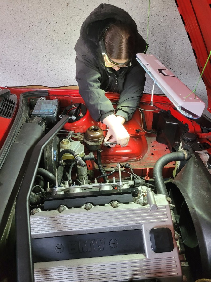

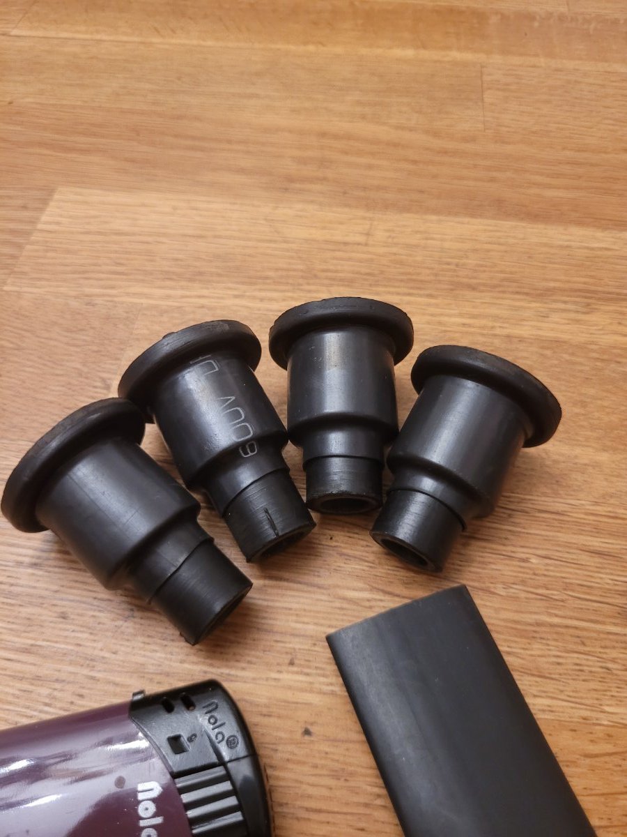

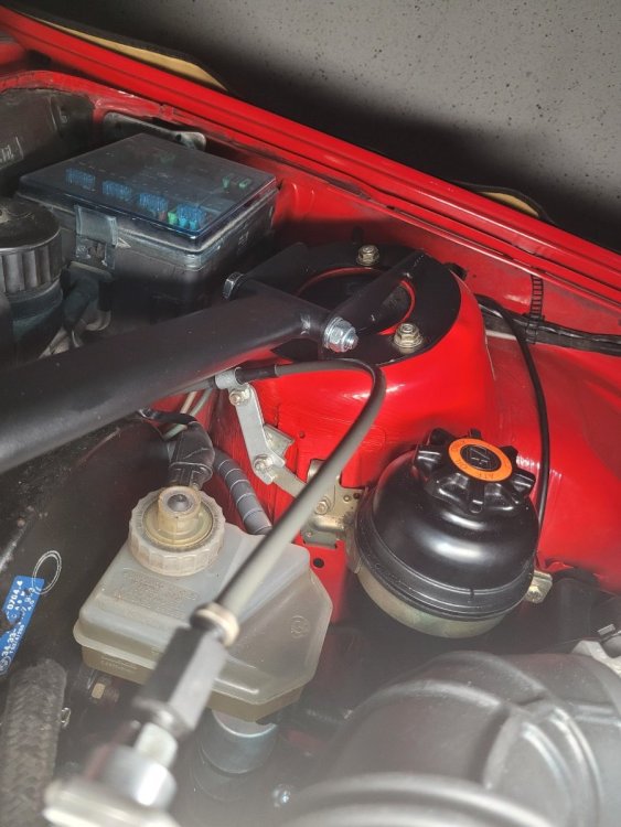

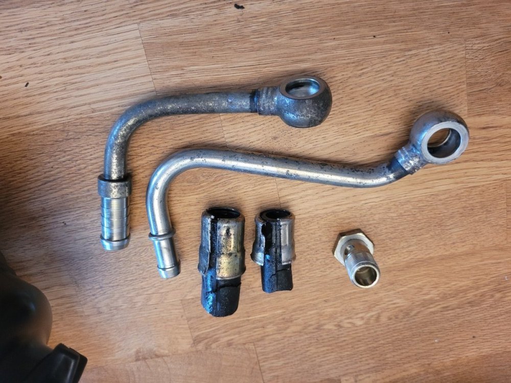

REXX Geschrieben: 14. März Autor #86 Meldung Teilen Geschrieben: 14. März Heute und gestern mal etwas geschraubt...und den neuen Wagenheber getestet. Endlich mal die Servoleitungen raus, Viscolüfter raus. etwas den Motor untenrum gesäubert. Obenrum und am Ölfiltergehäuse ist alles trocken. Evtl. ist der Kettenkasten oder die obere Ölwanne undicht...mal sehen wenn er rollt. Die Stahldomstrebe ist auch drin, passt gut. Dann noch die verpressten Servoleitungen zerlegt.....die Stutzen waren in der Verpressung so locker dass man sie mit einem Finger drehen konnte Nachwuchsförderung: Zitieren Link zu diesem Kommentar https://e30-talk.com/topic/211476-melde-vollzug-318is-tochter-vater-gespann/page/4/#findComment-1863877 Auf anderen Seiten teilen Weitere Optionen zum teilen...
vokuhila Geschrieben: 14. März #87 Meldung Teilen Geschrieben: 14. März Meterware mit Schlauchschellen drauf und gut Zitieren Link zu diesem Kommentar https://e30-talk.com/topic/211476-melde-vollzug-318is-tochter-vater-gespann/page/4/#findComment-1863885 Auf anderen Seiten teilen Weitere Optionen zum teilen...
REXX Geschrieben: 14. März Autor #88 Meldung Teilen Geschrieben: 14. März Jap Meterware ist schon da....da ich schon vorab deine Angaben mit 12/16mm hier im Forum gefunden habe hatte erst Hydraulikschläuche, aber die geben Null nach um die Auf die Stutzen zu bekommen. Zitieren Link zu diesem Kommentar https://e30-talk.com/topic/211476-melde-vollzug-318is-tochter-vater-gespann/page/4/#findComment-1863888 Auf anderen Seiten teilen Weitere Optionen zum teilen...
vokuhila Geschrieben: 14. März #89 Meldung Teilen Geschrieben: 14. März die Schläuche zum Behälter sind drucklos, wie der behälter auch da reicht ein ganz einfacher Schlauch, bestenfalls ein 1TE also mit einer Gewebelage drin Zitieren Link zu diesem Kommentar https://e30-talk.com/topic/211476-melde-vollzug-318is-tochter-vater-gespann/page/4/#findComment-1863892 Auf anderen Seiten teilen Weitere Optionen zum teilen...

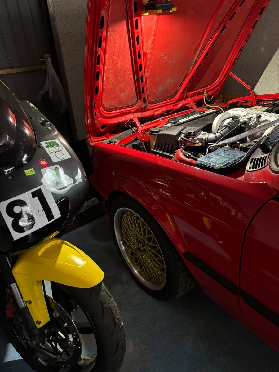

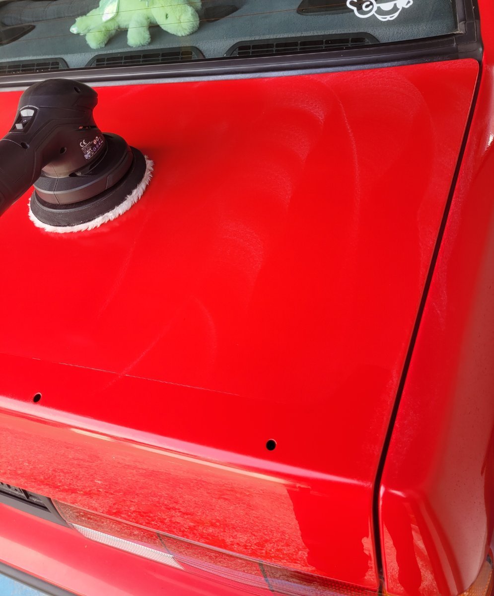

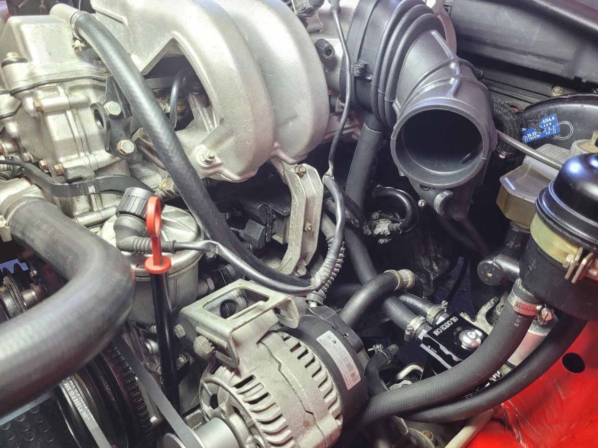

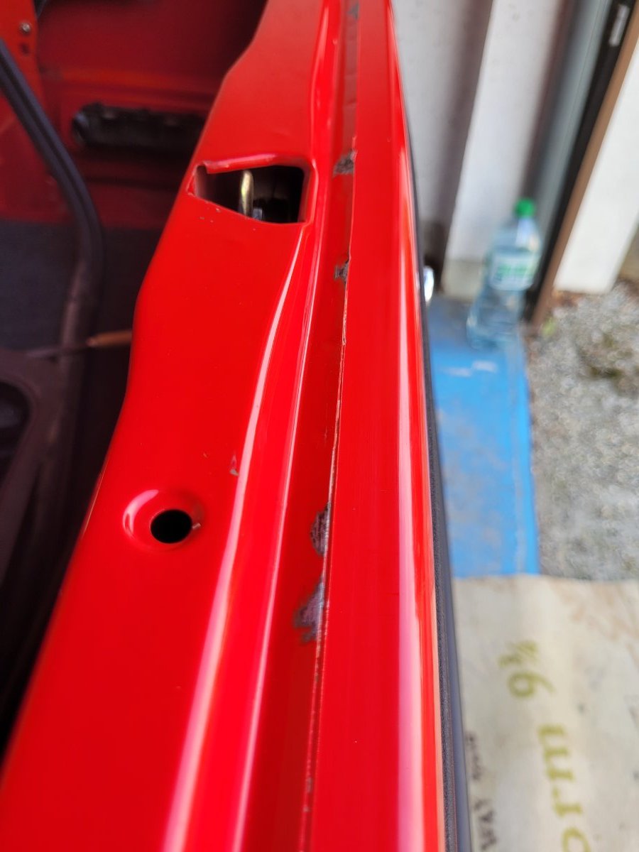

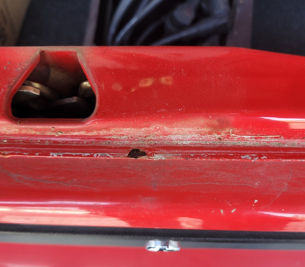

Beliebter Beitrag REXX Geschrieben: Samstag um 15:29 Autor Beliebter Beitrag #90 Meldung Teilen Geschrieben: Samstag um 15:29 (bearbeitet) Langsam gehts weiter....an Ölwanne und Kettenkasten mal alles sauber gemacht, dann noch die Riemenräder runter um überall hinzukommen. Räder und neue Riemen drauf, Servopumpe und Lima hängen auch wieder drin, an der habe ich noch die Riemenspur angepasst, die war ja mit dem falschen Rad komplett daneben. Wärend dessen hat der Nachwuchs unter Anleitung mal den Heckdeckel poliert....davor den Spoiler demontiert und alles gereinigt. Mit ner kleinen Exzentermaschine und Schaumpad kann sie da nichts gross kaputt machen. Ich bin dann abschliessend nochmal drüber. Es heisst doch immer, unter der Kofferraumdichtung rostet JEDER 3er, ist das beim E36 oder auch beim E30? Also mal weg mit der Leiste und runter mit dem Gummi, und tada, auf den ersten Blick bloss mittig ein kleiner Rostfleck. Durfte sie dann entrosten....ihr (noch) ungeschulte Auge hat dann sogar noch ein paar kleine Stellen gefunden...hat sie dann alles entrostet und 2 Schichten Owatrol drauf gemacht. Die Tage kommt dann noch etwas Brantho 3in1 drauf. abschliessend hat sie noch die ungeliebten Ecken sauber gemacht Ich denke das kann nicht schaden bei der Bindung zum Auto... Bearbeitet: Samstag um 18:31 von REXX Zitieren Link zu diesem Kommentar https://e30-talk.com/topic/211476-melde-vollzug-318is-tochter-vater-gespann/page/4/#findComment-1864391 Auf anderen Seiten teilen Weitere Optionen zum teilen...

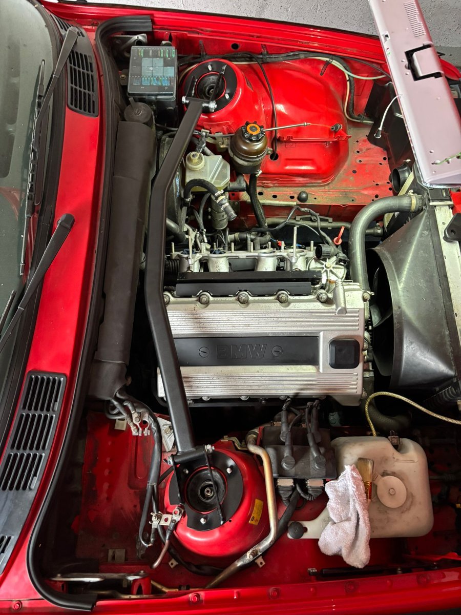

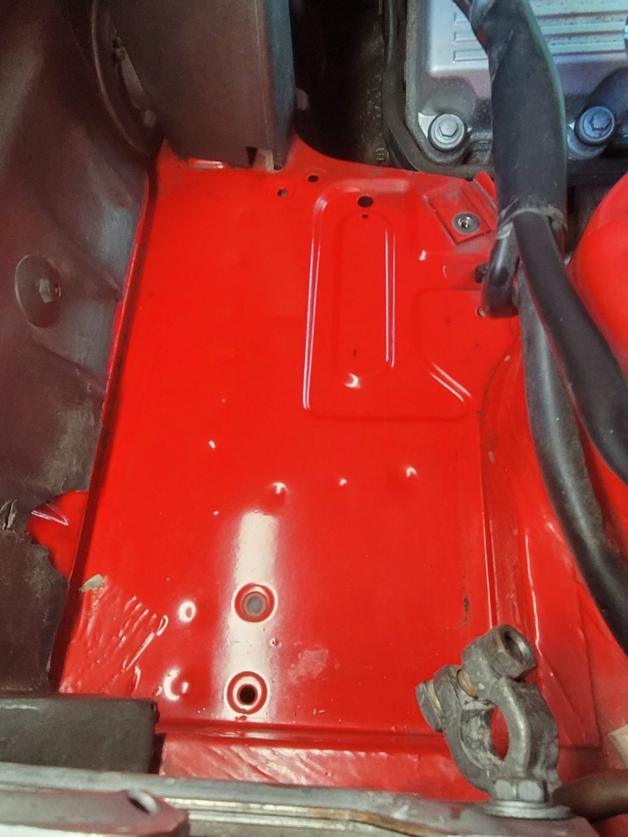

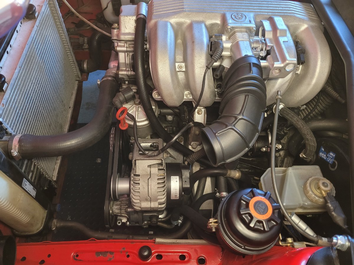

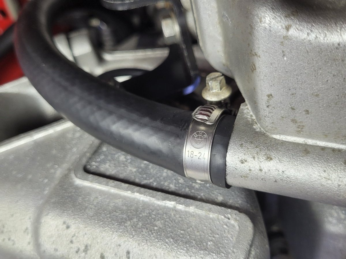

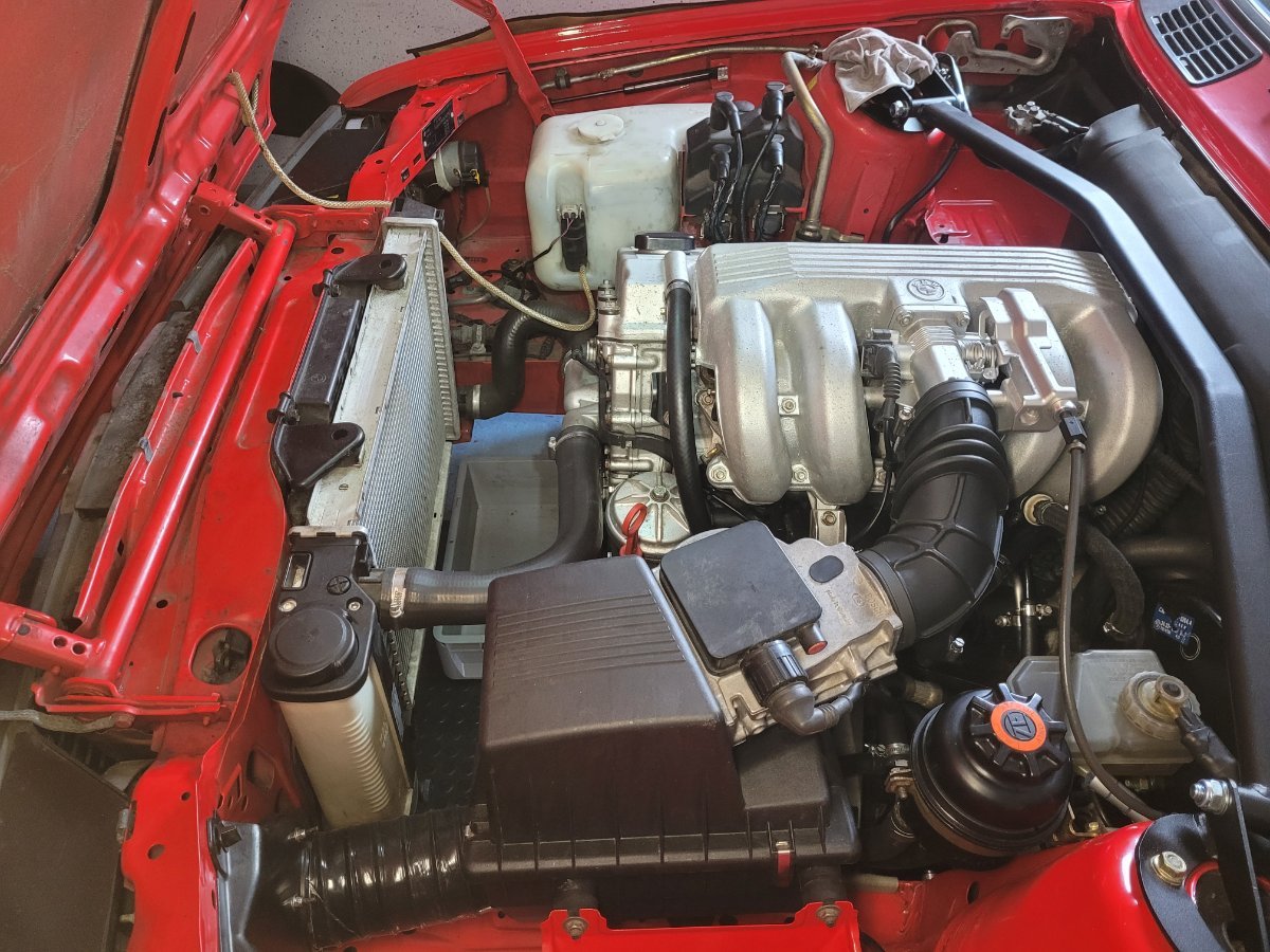

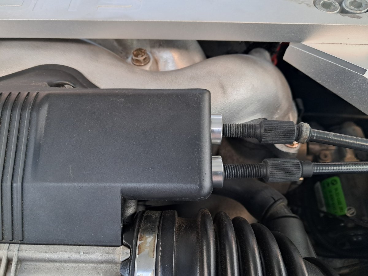

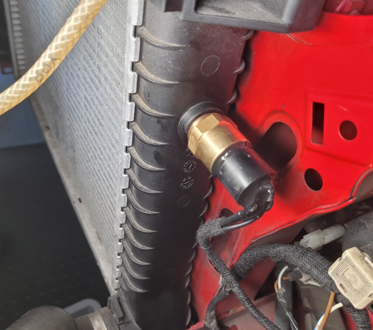

Beliebter Beitrag REXX Geschrieben: vor 21 Stunden Autor Beliebter Beitrag #91 Meldung Teilen Geschrieben: vor 21 Stunden (bearbeitet) Soooo...heute den freien Tag genutzt und den Motorraum weiter befüllt. Schlauchkram ist nun alles drin, Ansaugbrücke mit DK, Servo komplett, alle Spritschläuche mit Cohline 2240 ersetzt. (Da waren viele unterschiedliche Varianten verbaut, auf der Druckseite einer ohne Gewebeeinlage, einer recht frischer Original BMW fpm/eco, sah aus wie der neue Cohline...auch mit blauer Schrift, und ein Gates....und die Schellen krumm und schief und nicht korrekt positioniert, wie ich das hasse kleiner ÖlCatchTank neben dem Spritfilter plaziert, Schläuche sauber am Servoschlauch vorbei verlegt bekommen. Nachwuchs hat weiter gewienert, Batteriefach und die Ritzen an den Kotis...so langsam wirds:) Und einige orginale BMW Schellen waren am Motor auch noch verbaut Bearbeitet: vor 21 Stunden von REXX Zitieren Link zu diesem Kommentar https://e30-talk.com/topic/211476-melde-vollzug-318is-tochter-vater-gespann/page/4/#findComment-1864529 Auf anderen Seiten teilen Weitere Optionen zum teilen...
