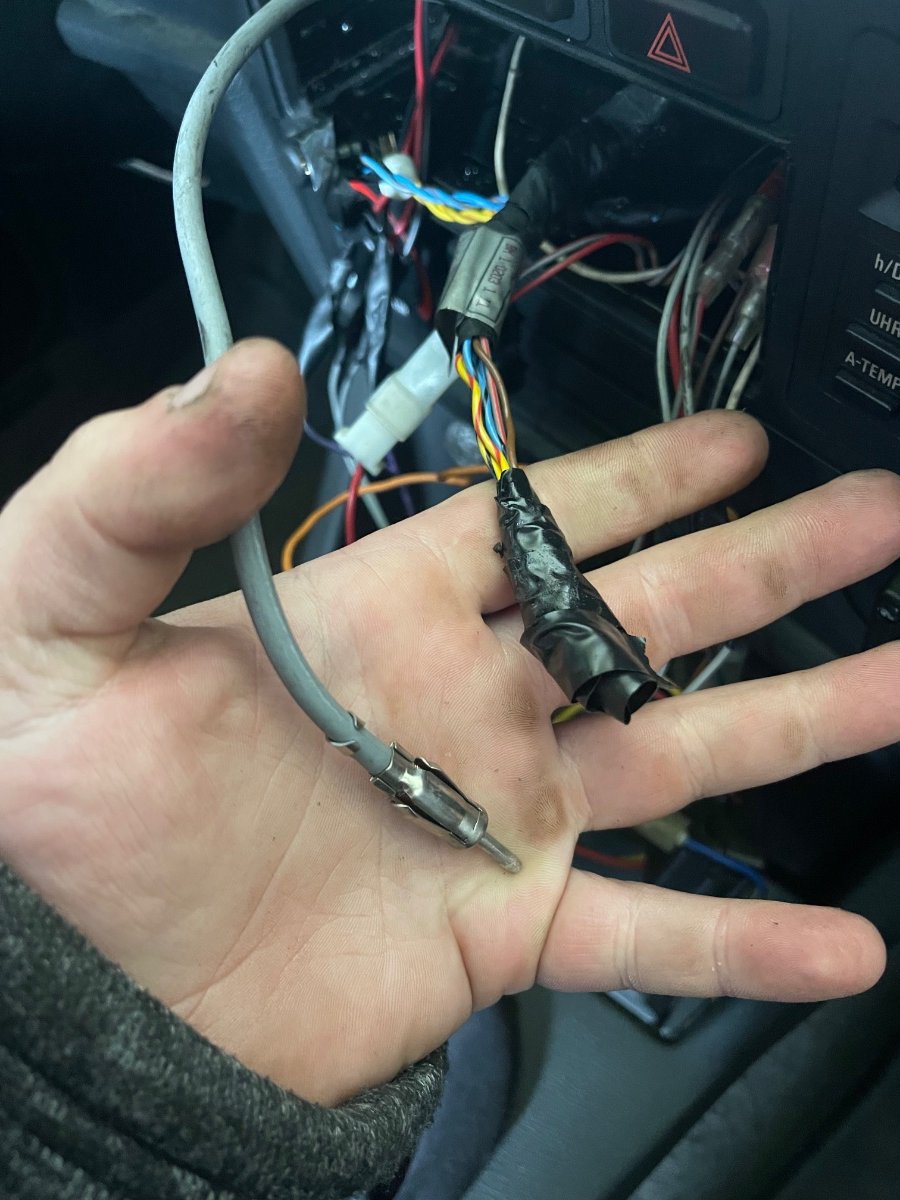

VB-E-3089 Geschrieben: 16. Juli 2025 #1 Meldung Teilen Geschrieben: 16. Juli 2025 Hallo zusammen, ich bin auf der Suche nach dem Original Stecker vom e30, da meiner vom Vorbesitzer abgeschnitten wurde und irgend so ein komisches gebastelt da reingefrickelt wurde. möchte ihn gerne wieder auf Original rüsten. grüße Zitieren Link zu diesem Kommentar https://e30-talk.com/topic/211463-suche-stecker-original-radio/ Auf anderen Seiten teilen Weitere Optionen zum teilen...
Scheineiliger Geschrieben: 16. Juli 2025 #2 Meldung Teilen Geschrieben: 16. Juli 2025 (bearbeitet) Tja, Kaffeesatz lesen… Welches Radio möchtest Du einbauen. Welches Baujahr ist Dein Auto. Hat das Auto das Originale Soundsystem oder ein gewöhnliches. Tipp Suche nach BMW Blockstecker. Bearbeitet: 16. Juli 2025 von Scheineiliger Zitieren Link zu diesem Kommentar https://e30-talk.com/topic/211463-suche-stecker-original-radio/#findComment-1848647 Auf anderen Seiten teilen Weitere Optionen zum teilen...
MartinE30 Geschrieben: 16. Juli 2025 #3 Meldung Teilen Geschrieben: 16. Juli 2025 Wenn was abgeschnitten wurde, wirst auch Du wieder etwas reparieren, sprich "frickeln" müssen .... wenn aktuell bspw schon ISO-Kabel Stecker dran sind, ist es das einfachste, dann einfach einen Adapter von ISO auf BMW Blockstecker (sollte bei Baujahr 89 bereits der Standard gewesen sein, oder gabs hier noch DIN Anschlüsse? Könnte so die Grenze gewesen sein, oder?) zu nehmen (auch mal sehen, ob und welchen Antennenanschluss und ggf Adapter du dafür brauchst). Aber es ist schon so, welches Radio willst Du überhaupt verbauen? Eines mit BMW Blocksteckeranschluss? Oder ein Älteres? Dann bräuchtest Du ggf. auch andere Adapter. Im Übrigen: Bilder vom ganzen erleichtern die Erteilung von Ratschlägen. Bei der ganzen Anschließeritis hat mir immer das Bild mit der Steckerbelegung/Kabelfarben etc sehr geholfen: Zitieren Link zu diesem Kommentar https://e30-talk.com/topic/211463-suche-stecker-original-radio/#findComment-1848648 Auf anderen Seiten teilen Weitere Optionen zum teilen...

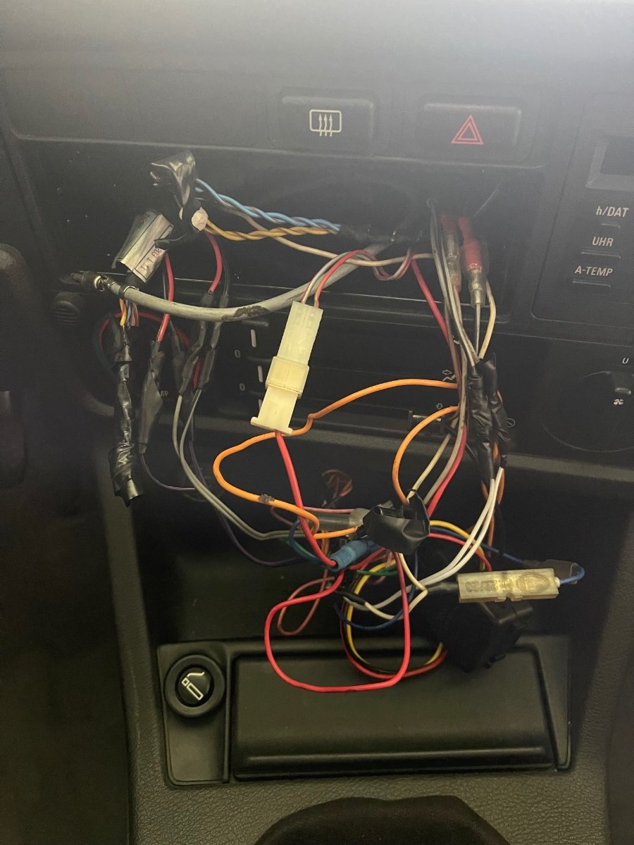

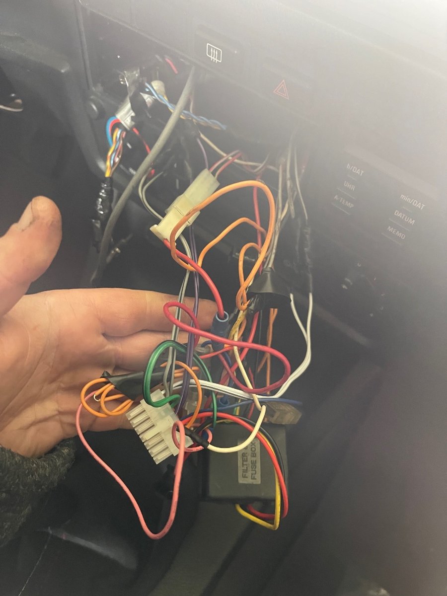

VB-E-3089 Geschrieben: 16. Juli 2025 Autor #4 Meldung Teilen Geschrieben: 16. Juli 2025 Also der bmw ist aus 89‘ soundsystem ? Kann ich nicht beantworten woran mache ich das aus ? reinkommen soll entweder das Reverse (C) rds oder das Business? Denke die Stecker sind gleich ? Aktuelle Situation sieht so aus ( war natürlich alles schön weit hinten rein gestopft das man erst mal nichts gesehen hat ) Zitieren Link zu diesem Kommentar https://e30-talk.com/topic/211463-suche-stecker-original-radio/#findComment-1848650 Auf anderen Seiten teilen Weitere Optionen zum teilen...
MartinE30 Geschrieben: 16. Juli 2025 #5 Meldung Teilen Geschrieben: 16. Juli 2025 Sieht aus, als ob das ursprünglich mal ein Kabelbaum mit DIN Anschlüssen war. Was für ein Radio war bislang drin? Zitieren Link zu diesem Kommentar https://e30-talk.com/topic/211463-suche-stecker-original-radio/#findComment-1848653 Auf anderen Seiten teilen Weitere Optionen zum teilen...
VB-E-3089 Geschrieben: 16. Juli 2025 Autor #6 Meldung Teilen Geschrieben: 16. Juli 2025 Haben den Wagen so übernommen in diesem Zustand…. Zum Radio kann ich nichts sagen da es nicht verbaut war Zitieren Link zu diesem Kommentar https://e30-talk.com/topic/211463-suche-stecker-original-radio/#findComment-1848655 Auf anderen Seiten teilen Weitere Optionen zum teilen...
Scheineiliger Geschrieben: 16. Juli 2025 #7 Meldung Teilen Geschrieben: 16. Juli 2025 Ein Sony. Egal. Im Beitrag von @MartinE30 steht alles. Lösung: Entweder einen kompletten Blockstecker Kabelsatz organisieren, oder eben mit Hilfe eines selber gebauten Anschluss das DIN System überarbeiten. Nachteil: für eventuelle Umrüstung auf ein aktuelles, wird’s keinen PnP Adapter geben. Für Blockstecker gibt es was. Zitieren Link zu diesem Kommentar https://e30-talk.com/topic/211463-suche-stecker-original-radio/#findComment-1848660 Auf anderen Seiten teilen Weitere Optionen zum teilen...

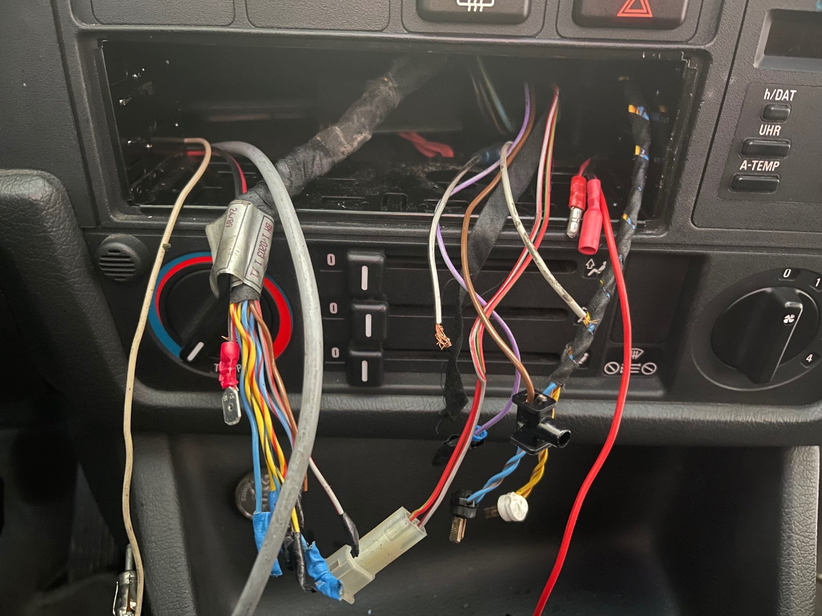

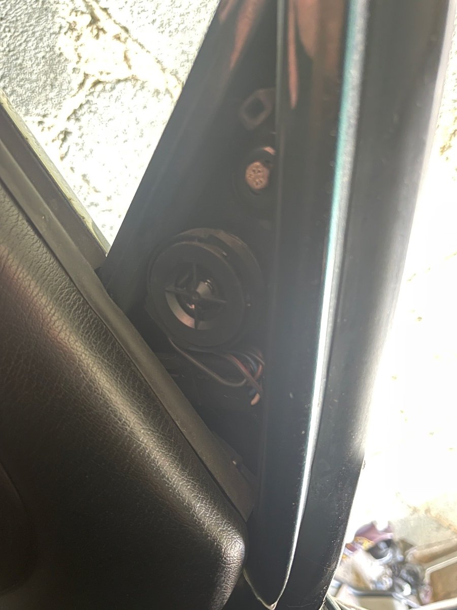

Georg Geschrieben: 16. Juli 2025 #8 Meldung Teilen Geschrieben: 16. Juli 2025 (bearbeitet) Soundsystem erkennt man, wenn in den Türen im Dreieck die Hochtöner sitzen. Bei dem vogelwilden Verhau würde ich definitiv erst mal alles entwirren und alle Kabel nach der Isoband Verlängerung entfernen. Danach mal alles was dann noch vorhanden ist sauber sortiert auflegen und ggf. noch mal fotografieren. Dann kann man Dir einfacher helfen. Bearbeitet: 16. Juli 2025 von Georg Zitieren Auch ich gehe mit der Zeit und fahre E-Autos: E30, E31 und E46! Mein E30 Cabrio ist hier zu sehen und der ganz offene Klassiker hier Und wenns mal Probleme mit anderen BMWs außer dem E30 gibt kann man ja hier mal fragen. Link zu diesem Kommentar https://e30-talk.com/topic/211463-suche-stecker-original-radio/#findComment-1848669 Auf anderen Seiten teilen Weitere Optionen zum teilen...

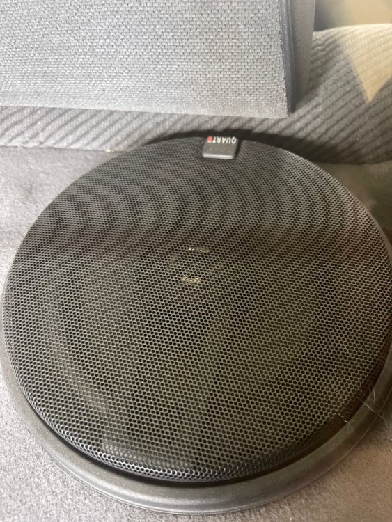

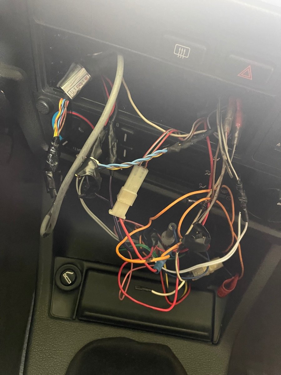

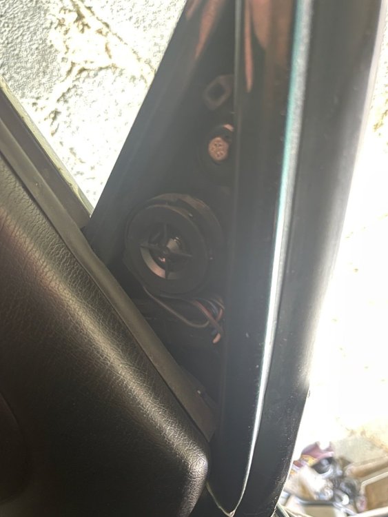

VB-E-3089 Geschrieben: 16. Juli 2025 Autor #9 Meldung Teilen Geschrieben: 16. Juli 2025 Hallo nochmal in den Spiegeldreiecken sind Hochtöner -> Bild auf der Hutablage sind auch Lautsprecher -> Bild habe jetzt erst mal alles entfernt von den Kabeln wo Verbindungen waren -> Bild Zitieren Link zu diesem Kommentar https://e30-talk.com/topic/211463-suche-stecker-original-radio/#findComment-1848671 Auf anderen Seiten teilen Weitere Optionen zum teilen...
Limofreak Geschrieben: 16. Juli 2025 #10 Meldung Teilen Geschrieben: 16. Juli 2025 Das sind nicht die originalen Soundsystem Lautsprecher. Zitieren SUCHE - AC Schnitzer Alu-Schaltknauf Danke an den Talk - AC Schnitzer Außenspiegel - AC Schnitzer Seitenschweller - AC Schnitzer Heckemblem S3 original - AC Schnitzer Seitendekor (oder die genauen Maße zur Nachfertigung) Danke an den Talk - Doorboards (Jehnert / MB Quart oder guten Nachbau) Link zu diesem Kommentar https://e30-talk.com/topic/211463-suche-stecker-original-radio/#findComment-1848673 Auf anderen Seiten teilen Weitere Optionen zum teilen...
Georg Geschrieben: 16. Juli 2025 #11 Meldung Teilen Geschrieben: 16. Juli 2025 Genau! Ansonsten: Immer noch zu viel Gebastel - ich denke, da hat auch mal jemand nen Überblendregler entfernt. Ausserdem sind da immer noch Kabel die da nicht hin gehören, wie die roten rechts und das rot schwarze links in der Öffnung. Zudem schaut das aus wie zwei Teilkabelbäume. Ich denke auch, dass die Lautsprecher irgendwie angeschlossen wurden. Wenn Du selbst keine Ahnung von Elektrik hast such Dir nen Spezl der Dir das alles durchmisst, Ich vermute das linke ist der Radiokabelbaum und rechts sieht man zwei DIN Lautsprecherstecker - das muss alles nachverfolgt und geprüft werden sonst tust Du Dir auf Dauer keinen Gefallen mit. Leider wohnst Du etwas zu weit weg von München um mal bei mir vorbei zu kommen. Zitieren Auch ich gehe mit der Zeit und fahre E-Autos: E30, E31 und E46! Mein E30 Cabrio ist hier zu sehen und der ganz offene Klassiker hier Und wenns mal Probleme mit anderen BMWs außer dem E30 gibt kann man ja hier mal fragen. Link zu diesem Kommentar https://e30-talk.com/topic/211463-suche-stecker-original-radio/#findComment-1848677 Auf anderen Seiten teilen Weitere Optionen zum teilen...
VB-E-3089 Geschrieben: 16. Juli 2025 Autor #12 Meldung Teilen Geschrieben: 16. Juli 2025 Ich werde morgen mal mit ein wenig Platz verschaffen und die Kabel nachverfolgen und durchmessen wo was hingehört in diesem Zustand und alles nachgerüstete zusätzliche entfernen. melde mich nochmal Zitieren Link zu diesem Kommentar https://e30-talk.com/topic/211463-suche-stecker-original-radio/#findComment-1848678 Auf anderen Seiten teilen Weitere Optionen zum teilen...
MartinE30 Geschrieben: 16. Juli 2025 #13 Meldung Teilen Geschrieben: 16. Juli 2025 am vor einer Stunde schrieb Limofreak: Das sind nicht die originalen Soundsystem Lautsprecher. Ja, evtl. auch mal im Kofferraum noch nachsehen, ob der kleine Quattro-Booster vom Soundsystem verbaut ist, wenn das nicht der Fall ist, sollte man von einer normalen Verkabelung ausgehen. Die Hecklautsprecher sehen doch schon mal nach ordentlicher Zubehör-Ware aus. Zitieren Link zu diesem Kommentar https://e30-talk.com/topic/211463-suche-stecker-original-radio/#findComment-1848679 Auf anderen Seiten teilen Weitere Optionen zum teilen...
Janosch Geschrieben: 17. Juli 2025 #14 Meldung Teilen Geschrieben: 17. Juli 2025 Wenn Du den großen Blockstecker anbauen möchtest wäre die günstigste Variante ein Adapter von Iso auf BMW aus dem Zubehör. Dort die Iso Stecker entfernen und dann die vorhandenen Kabel dort anbinden. Steckerbelegung findest Du im WiKi. Zitieren Das Leben ist wie ein Spiel: Mal verliert man und mal gewinnen die Anderen! Link zu diesem Kommentar https://e30-talk.com/topic/211463-suche-stecker-original-radio/#findComment-1848726 Auf anderen Seiten teilen Weitere Optionen zum teilen...

Scheineiliger Geschrieben: 17. Juli 2025 #16 Meldung Teilen Geschrieben: 17. Juli 2025 Musst halt länger abschneiden, am besten dort, wo der Kabelsatz im Baum verschwindet. Leider ist seit dem E36 alles zusammen gefasst und nur mit Aufwand freizulegen. Zitieren Link zu diesem Kommentar https://e30-talk.com/topic/211463-suche-stecker-original-radio/#findComment-1848780 Auf anderen Seiten teilen Weitere Optionen zum teilen...
