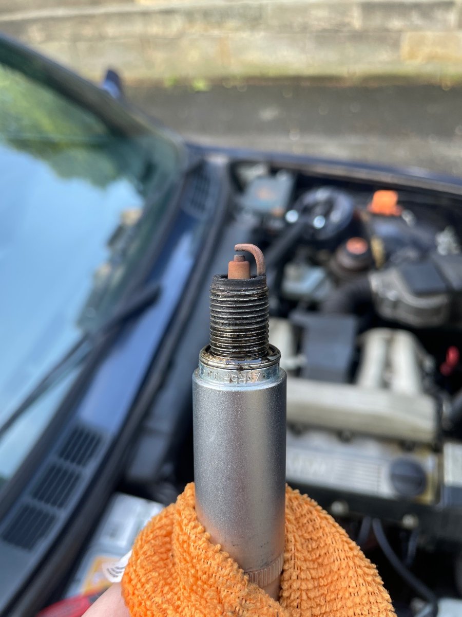

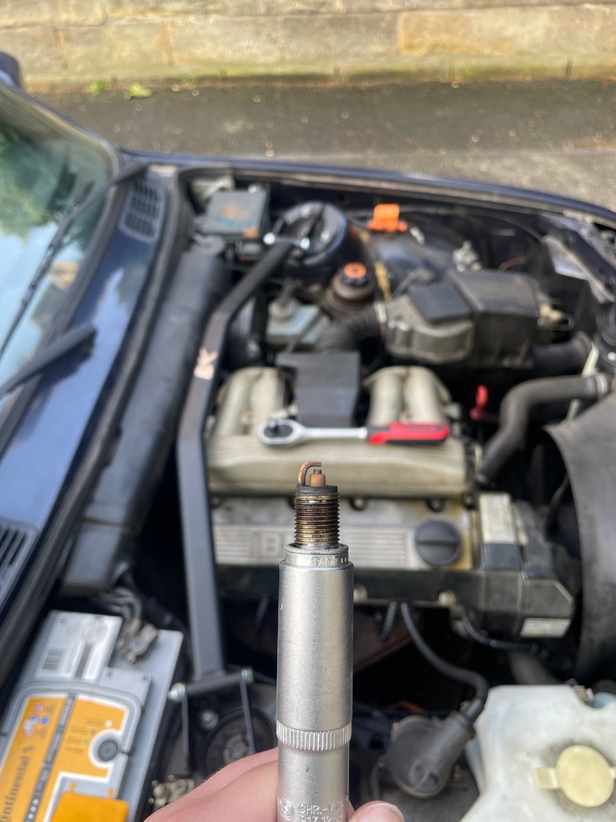

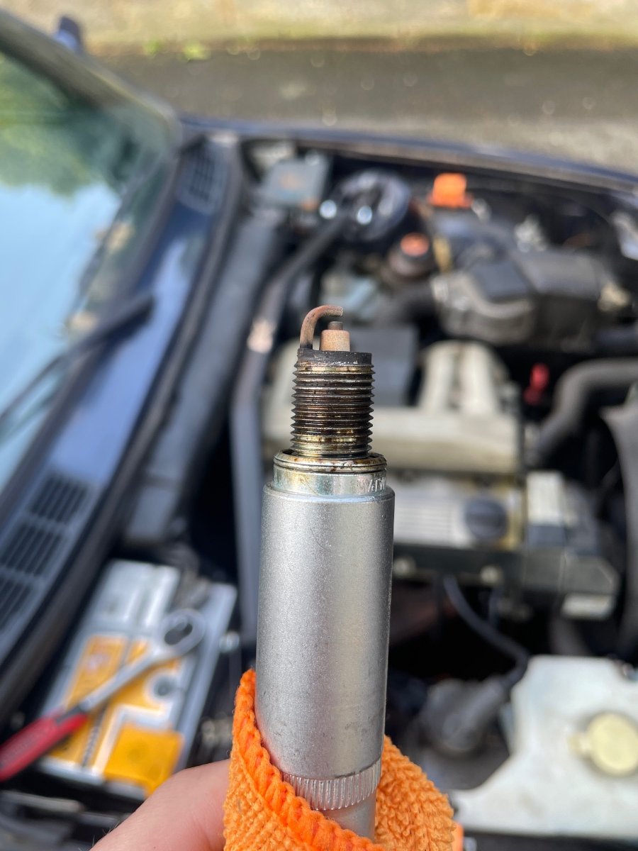

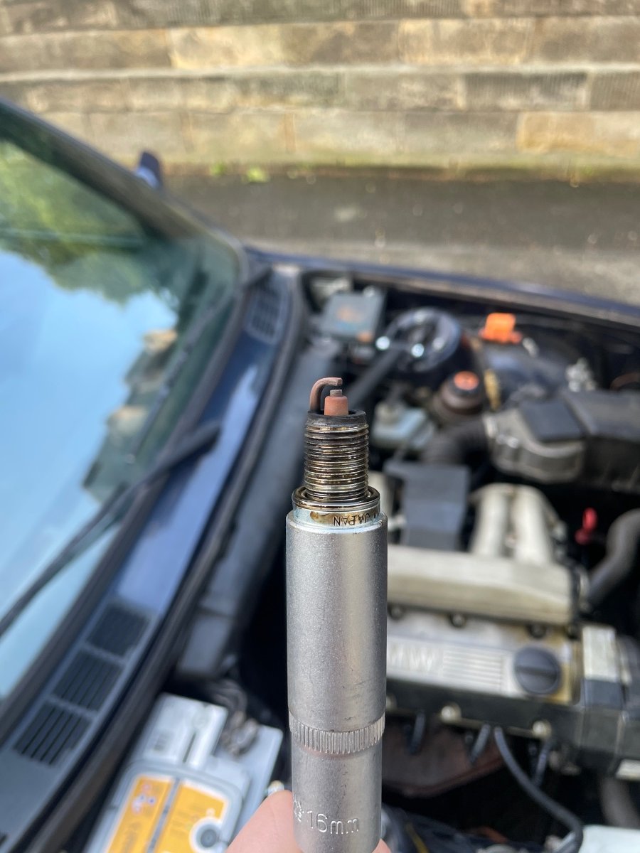

cabriolet Geschrieben: 9. Juni #43 Meldung Teilen Geschrieben: 9. Juni Ok, die Kerzen sind weder verrußt noch voller Ölkohle. Zu fett läuft der Motor also schonmal nicht, allzuviel Öl verbrennt er auch nicht mit. Beim Riech-Test hätte ich vielleicht dazu sagen sollen, dass der Motor kurz zuvor am besten gelaufen wäre, um vielleicht Zündungs-Probleme anhand sprit-nasser Kerzen zu erkennen. Aber das riecht man meistens auch noch eine ganze Weile später, weil der Sprit ja nicht so einfach aus dem Brennraum herauskommt. Was ich anhand der Bilder nicht eindeutig erkenne: Läuft der Motor zu mager? Kann das vielleicht sonst jemand sagen? Zitieren Link zu diesem Kommentar Auf anderen Seiten teilen Weitere Optionen zum teilen...
Rara666 Geschrieben: 9. Juni #44 Meldung Teilen Geschrieben: 9. Juni Mager wäre Weiß Grau und nicht rehbraun. Für mein dafürhalten sehen die Kerzen gut und an der Elektrode sauber aus. Im Leerlauf die Spannung zu niedrig und der Zündfunke zu schwach. Mit steigender Drehzahl bringt der Generator mehr Leistung und es reicht noch. Marco Zitieren Link zu diesem Kommentar Auf anderen Seiten teilen Weitere Optionen zum teilen...
