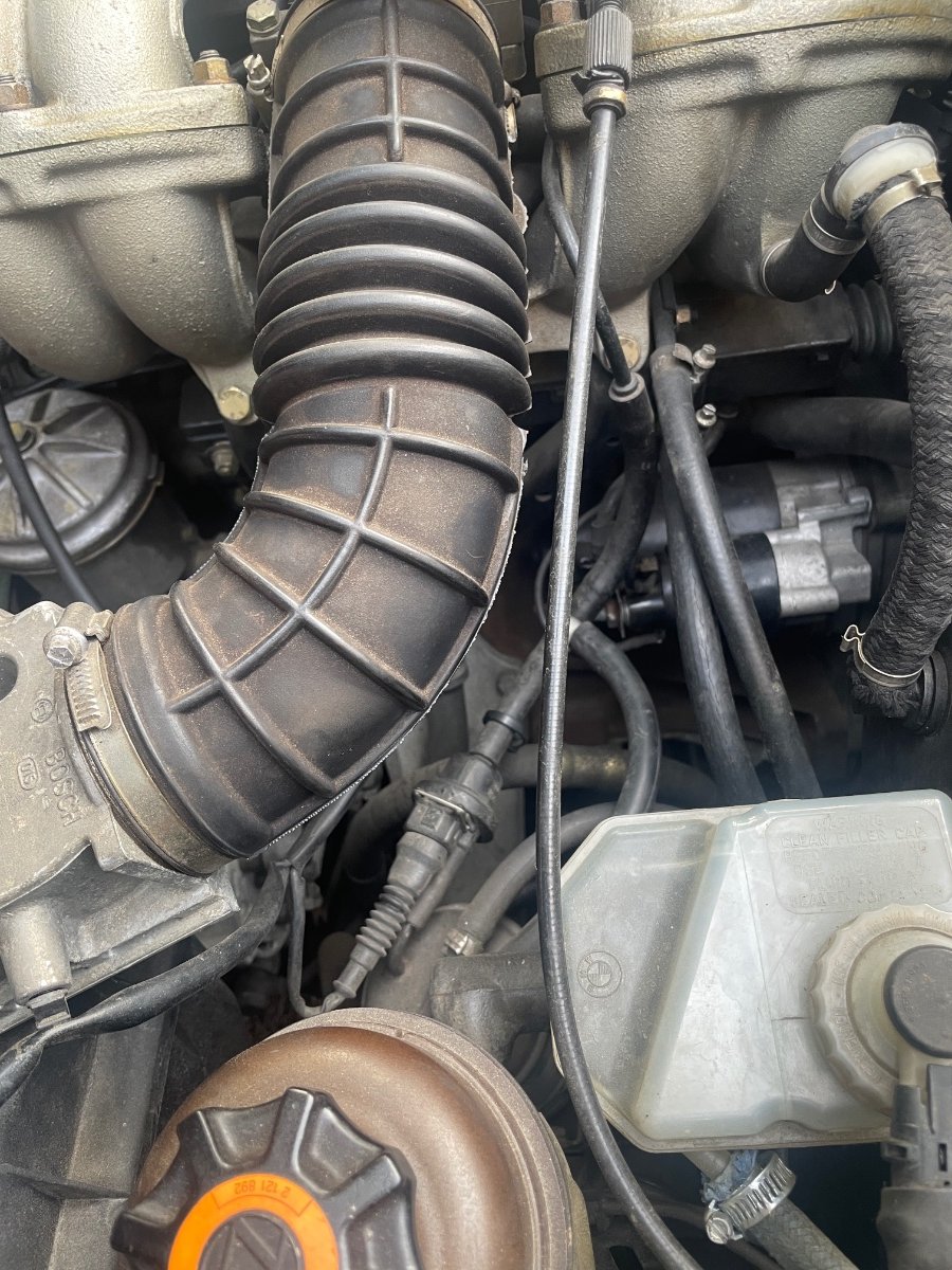

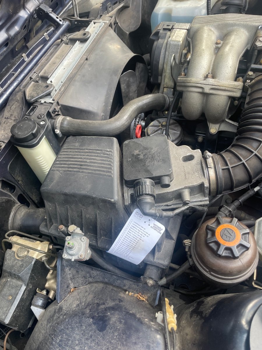

hier noch 2 Bilder vom Motorraum falls jemand was sieht was vielleicht drauf hindeutet?

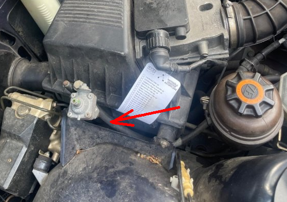

Ich meine auf einem der Bilder ein T-Stück für einen Kaltlaufregler gsehen zu haben.
Unterhalb des Faltenbalgs, der Schlauch, der zum aktivkohlefilter bzw. dem Entlüftungsventil geht. Den Schlauch zum KLR hin würde ich mal verschließen um auszuschließen, dass der nicht richtig funktioniert und dir den Leerlauf mit zuviel Falschluft "versaut".

am vor 12 Minuten schrieb Mahathma:
Wie verschließ ich das am besten?
hab bei anderen Schläuchen im Auto Schrauben reingedreht gesehen vom Vorbesitzer ist das wie man es machen soll?
geht das wenn ich am T Stück mein Finger einfach davor halte wenn ich den Schlauch abziehe das die Luft weiter fließt?

Jo, würde tatsächlich den Schlauch am KLR abziehen und mit irgendwas passendem (z.B. Schraube) verschließen. Ist ja nur zu Testzwecken.

Ich sag mal so optisch sieht es so aus als wäre alles drin oder dran was dran sein muss jedoch hab ich da auch nicht die Ahnung wie es richtig aussehen muss
jemand meinte ja auch das mit dem Sprit ich weiß leider nicht welcher Unterdruck Schlauch das ist

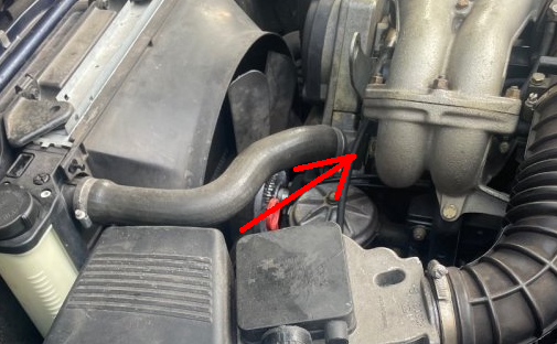

Mahathma meint den Schlauch vom Kaltlaufregler:
Ich hingegen hatte von dem Unterdruckschlauch am Druckregler gesprochen. Kann es auf deinem Bild nicht eindeutig sehen, da man den Regler nicht sieht, aber könnte der hier sein:
Das sind zwei völlig unterschiedliche Paar Schuhe ;-).
Was auch vermutlich schonmal sehr weiterhelfen würde: Zeig uns doch bitte mal die Schläuche, die schon vom Vorbesitzer mit Schrauben verschlossen sind. Ansonsten kannst du alle (wirklich alle!) Schläuche mal kontrollieren, ob sie an beiden Enden irgendwo angeschlossen sind. Dabei ist zunächst unwichtig, ob du weisst, wofür sie sind.

Das ist der zwischen Benzindruckregler + Ansaugkrümmer. Da könnte Sprit von einem undichten Benzindruckregler in den Ansaugkrümmer kommen.
Die verschlossenen (KLR-)Schläuche siehst doch gleich neben dem KLR ;-)
Der KLR-Unterdruckschlauch geht über'n Ölfilter dann wohl zu einem Temperaturschalter, und der wieder zu dem oben genannten.
Hab aber (bei anderen) auch schon abgefallende Deckel + abgebrochene Stutzen an solchen Unterdruckschaltern gesehen.

...oder seiner saugt Luft an der Ölwannendichtung, und dann langt der Druck (im Leerlauf) nimmer für oben in die Hydros und klappert dann im Leerlauf
Wie sieht denn der Unterdruckschalter aus ? Sitzt meist auf einem Stehbolzen des Ansaugkrümmers.
Beide Anschlüsse noch dran ? Beide (= das Plastikteil) noch auf dem Metallteil fest ?
