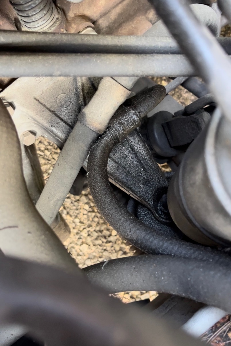

Counted Geschrieben: 2. Juni 2025 #1 Meldung Teilen Geschrieben: 2. Juni 2025 Moin zusammen, Ich habe schon seit längerem ein Problem mit Undichtigkeiten an der Servo. Ich habe bereits den Behälter und Schellen, etc. gewechselt. Leider habe ich immer noch Probleme am Rücklaufschlauch (?). Nun möchte ich den gesamten Schlauch ersetzen. Da der Schlauch allein schon etwa 40 EUR kostet, wollte ich vorher sichergehen, dass ich das richtige Teil im Blick habe. Könnt ihr mir bestätigen, dass es sich auf dem angehängten Foto tatsächlich um den Rücklaufschlauch (32 41 1 133 401) handelt? Falls ihr ähnliche Undichtigkeiten an dieser Stelle hattet – wie habt ihr das Problem gelöst? Zitieren Link zu diesem Kommentar https://e30-talk.com/topic/211336-servoschlauch-undicht/ Auf anderen Seiten teilen Weitere Optionen zum teilen...

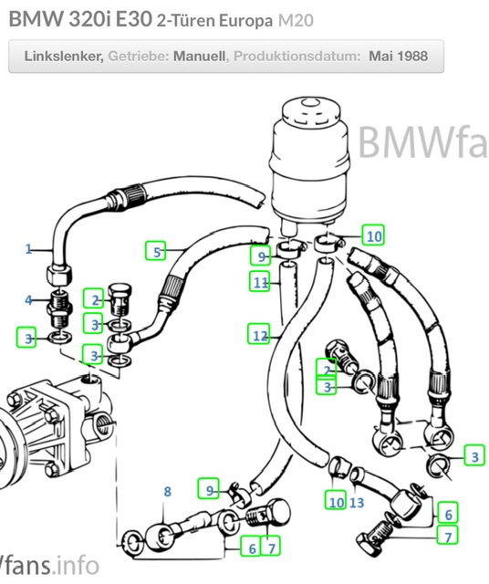

Scheineiliger Geschrieben: 2. Juni 2025 #4 Meldung Teilen Geschrieben: 2. Juni 2025 (bearbeitet) Das kann man nicht sehen, das Foto sagt nicht genug aus. Man kann sehen, das es ein M20 ist und das der Schlauch am Motorträger in Richtung Kreuzgelenk läuft Da steht dann zwar Rücklaufleitung Nr.11 32411133401. Aber ob die passt… Bearbeitet: 2. Juni 2025 von Scheineiliger Zitieren Link zu diesem Kommentar https://e30-talk.com/topic/211336-servoschlauch-undicht/#findComment-1845046 Auf anderen Seiten teilen Weitere Optionen zum teilen...

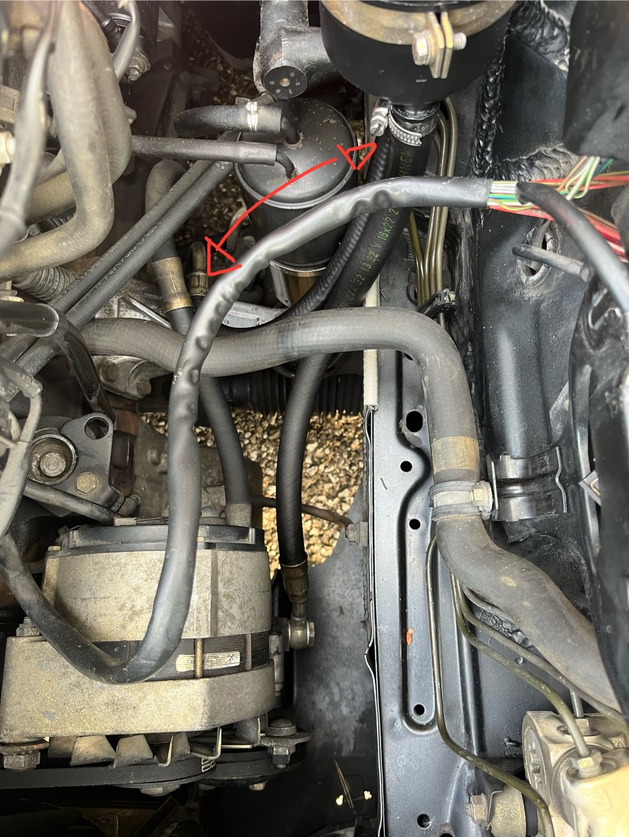

Counted Geschrieben: 2. Juni 2025 Autor #5 Meldung Teilen Geschrieben: 2. Juni 2025 am vor 5 Minuten schrieb Scheineiliger: Das kann man nicht sehen, das Foto sagt nicht genug aus. Man kann sehen, das es ein M20 ist und das der Schlauch am Motorträger in Richtung Kreuzgelenk läuft. Lässt es sich auf diesem Bild besser erkennen? Zitieren Link zu diesem Kommentar https://e30-talk.com/topic/211336-servoschlauch-undicht/#findComment-1845047 Auf anderen Seiten teilen Weitere Optionen zum teilen...
Scheineiliger Geschrieben: 2. Juni 2025 #6 Meldung Teilen Geschrieben: 2. Juni 2025 Besser zu sehen. Das könnte passen. Ohne Gewähr natürlich Zitieren Link zu diesem Kommentar https://e30-talk.com/topic/211336-servoschlauch-undicht/#findComment-1845049 Auf anderen Seiten teilen Weitere Optionen zum teilen...
Mahathma Geschrieben: 2. Juni 2025 #7 Meldung Teilen Geschrieben: 2. Juni 2025 Der Druckschlauch ist doch der Linke mit dem "Metallring" mittendrin. Der undichte Schlauch dürte der drucklose Rücklauf sein. Sehe ich genau so. Dafür brauchst du aber nicht unbedingt das relativ teure Originalteil. Die Hülse an der Verpressung kann man aufschneiden, dann kann man normalen Schlauch als Meterware anschließen. Gekauft hatte ich den vor kurzem bei der örtlichen Hydraulikbude (Hansaflex). Denen aber nix von wegen "Servolenkung" erzählen Zitieren Zitat Sandmann (http://www.sandmanns-welt.de/): Die Zeit ist zu knapp für langweilige Autos, Abende vor dem Fernseher oder schlechten Wein... Restlicher Fuhrpark: Saab 9-3 SC TTiD Aero + 9-5 SC 2.3t SE + 900 II Cabrio 2.3i; Mazda MX-5 NB; VW T4 TDI Multivan; Benz 200D/8 (Arbeitsvorrat) Link zu diesem Kommentar https://e30-talk.com/topic/211336-servoschlauch-undicht/#findComment-1845053 Auf anderen Seiten teilen Weitere Optionen zum teilen...
