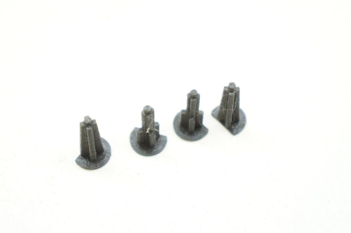

*Regensburger* Geschrieben: 27. Mai 2025 #1 Meldung Teilen Geschrieben: 27. Mai 2025 (bearbeitet) Kann mal bitte jemand hier in D diese Teile drucken um die Versandkosten zu reduzieren. https://www.ebay.de/itm/226446289529 https://www.ebay.de/itm/365606040724 Ich nehm auch schon mal 2 Sätze ab. Danke! Bearbeitet: 27. Mai 2025 von *Regensburger* Zitieren Wer lang sudert wiad ned budert! Link zu diesem Kommentar https://e30-talk.com/topic/211314-speigeldreieck-und-hocht%C3%B6ner-halter-3-d-druck-anfrage/ Auf anderen Seiten teilen Weitere Optionen zum teilen...

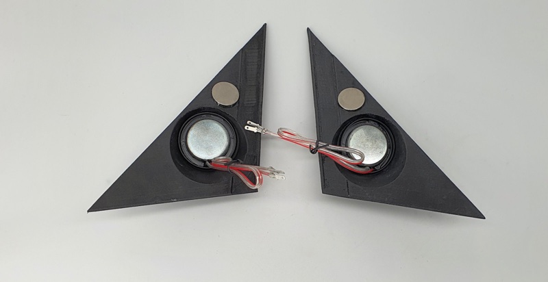

Famazio Geschrieben: 27. Mai 2025 #2 Meldung Teilen Geschrieben: 27. Mai 2025 (bearbeitet) Alternativ dazu und was sich bei mir erprobt hat. Die Fläche mit abgebrochenem Nippel abschleifen und anschließend einen dünnen, flachen Magneten einkleben. Passt super, lässt sich einfach wieder entfernen und hält bombenfest ohne metallische Geräusche. Die Idee habe ich von den Hochtönern, die „timsclassicparts“ verkauft. Bearbeitet: 27. Mai 2025 von Famazio Zitieren Link zu diesem Kommentar https://e30-talk.com/topic/211314-speigeldreieck-und-hocht%C3%B6ner-halter-3-d-druck-anfrage/#findComment-1844562 Auf anderen Seiten teilen Weitere Optionen zum teilen...

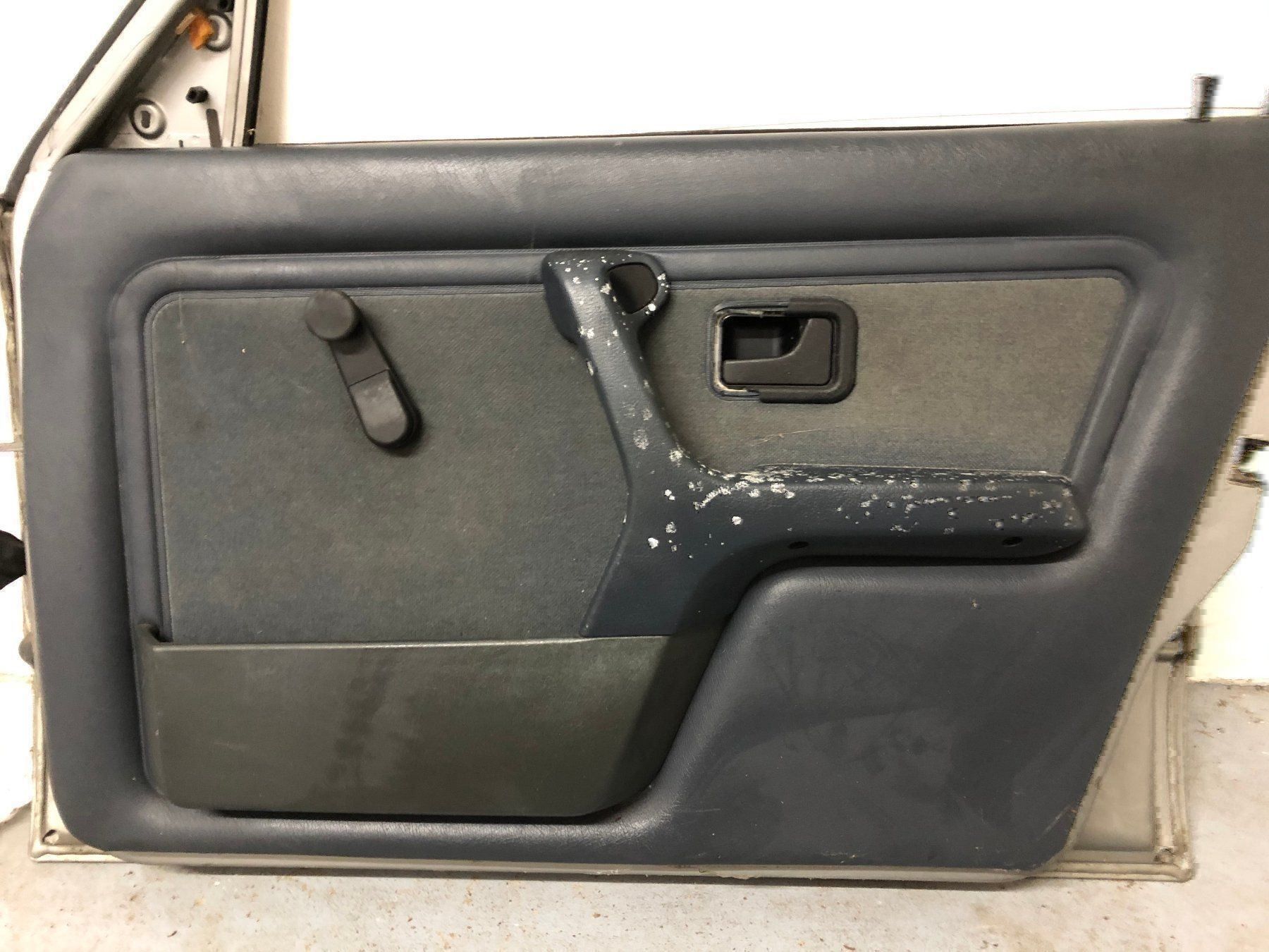

vokuhila Geschrieben: 27. Mai 2025 #3 Meldung Teilen Geschrieben: 27. Mai 2025 da wo der Magnet klebt, ist doch kein Türblech, oder bin ich schon dement ? Zitieren Link zu diesem Kommentar https://e30-talk.com/topic/211314-speigeldreieck-und-hocht%C3%B6ner-halter-3-d-druck-anfrage/#findComment-1844566 Auf anderen Seiten teilen Weitere Optionen zum teilen...

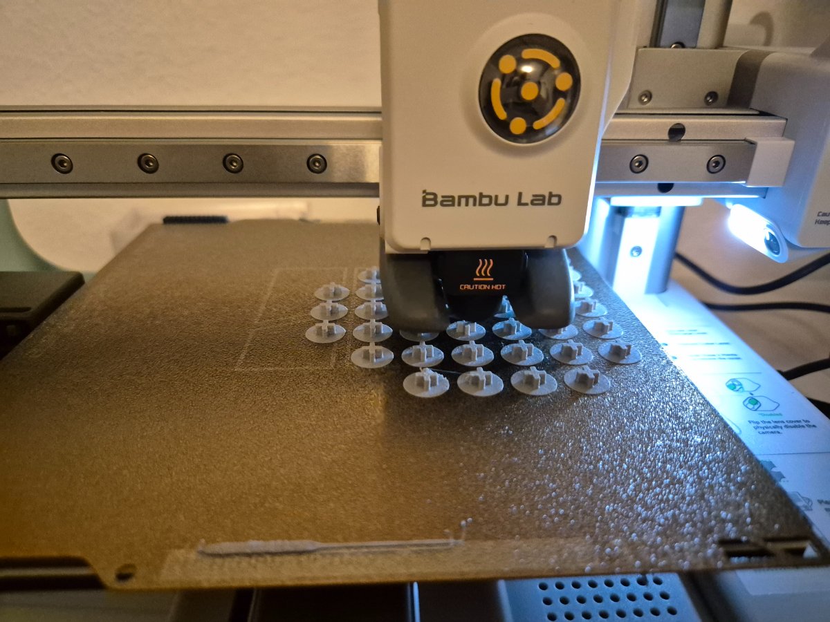

Thomas H. Geschrieben: 28. Mai 2025 #4 Meldung Teilen Geschrieben: 28. Mai 2025 Hallo, ich mach gerade mal einen versuch Zitieren Link zu diesem Kommentar https://e30-talk.com/topic/211314-speigeldreieck-und-hocht%C3%B6ner-halter-3-d-druck-anfrage/#findComment-1844571 Auf anderen Seiten teilen Weitere Optionen zum teilen...
NULLZWOtii Geschrieben: 28. Mai 2025 #5 Meldung Teilen Geschrieben: 28. Mai 2025 am vor 8 Stunden schrieb vokuhila: da wo der Magnet klebt, ist doch kein Türblech, oder bin ich schon dement ? Cabriotür: Zitieren Zitat Due to rising energy costs, the light at the end of the tunnel has been turned off. Sorry for inconvenience! Meine Homepage: ** nullzwotii.de ** *** Ein ///M sagt mehr als tausend Worte ...*** Suche: Blechteile malachit, gut erhalten, Großraum KÖLN Link zu diesem Kommentar https://e30-talk.com/topic/211314-speigeldreieck-und-hocht%C3%B6ner-halter-3-d-druck-anfrage/#findComment-1844582 Auf anderen Seiten teilen Weitere Optionen zum teilen...
vokuhila Geschrieben: 28. Mai 2025 #6 Meldung Teilen Geschrieben: 28. Mai 2025 (bearbeitet) ja ich weiss dass da ein Blech kommt wo der Spiegel angeschraubt wird aber das ist um etwa die Dicke der Fensterführung nach aussen abgesetzt, so dass der flache Magnet garnicht bis ran kommt, da müsste noch ein Zwischenstück hin, wenigstens ein Metallzapfen oder ein zweiter Magnet oder täuscht das Bild und der Magnet ist dicker als es scheint ? oder ist der Magnet so stark dass er zentimeterweise Luftspalt überwinden kann ? Bearbeitet: 28. Mai 2025 von vokuhila Zitieren Link zu diesem Kommentar https://e30-talk.com/topic/211314-speigeldreieck-und-hocht%C3%B6ner-halter-3-d-druck-anfrage/#findComment-1844589 Auf anderen Seiten teilen Weitere Optionen zum teilen...
NULLZWOtii Geschrieben: 28. Mai 2025 #7 Meldung Teilen Geschrieben: 28. Mai 2025 Da sind runde Verprägungen nach innen, aber ob der Magnet dort anliegt? Da ist doch auch noch der Stecker vom Spiegel dazwischen? Zitieren Zitat Due to rising energy costs, the light at the end of the tunnel has been turned off. Sorry for inconvenience! Meine Homepage: ** nullzwotii.de ** *** Ein ///M sagt mehr als tausend Worte ...*** Suche: Blechteile malachit, gut erhalten, Großraum KÖLN Link zu diesem Kommentar https://e30-talk.com/topic/211314-speigeldreieck-und-hocht%C3%B6ner-halter-3-d-druck-anfrage/#findComment-1844590 Auf anderen Seiten teilen Weitere Optionen zum teilen...
ripeete Geschrieben: 28. Mai 2025 #8 Meldung Teilen Geschrieben: 28. Mai 2025 am vor 32 Minuten schrieb NULLZWOtii: ob der Magnet dort anliegt? mit der abgebildeten dicke bestimmt nicht Zitieren Link zu diesem Kommentar https://e30-talk.com/topic/211314-speigeldreieck-und-hocht%C3%B6ner-halter-3-d-druck-anfrage/#findComment-1844593 Auf anderen Seiten teilen Weitere Optionen zum teilen...
Famazio Geschrieben: 28. Mai 2025 #9 Meldung Teilen Geschrieben: 28. Mai 2025 (bearbeitet) Also bei mir liegt der Magnet (glaube ich) teilweise an der senkrecht verlaufenden Verstrebung an und hält fest. Ich wollte das nur mal erwähnen, da sich der Aufwand in Grenzen hält und mMn. keine Nachteile vorhanden sind. (Die kleinen Pins gab es zum damaligen Zeitpunkt auch nur in teuer auf EBay.) Das müsste ungefähr hinkommen, wenn ich mir das alte Bild anschaue. Bearbeitet: 28. Mai 2025 von Famazio Zitieren Link zu diesem Kommentar https://e30-talk.com/topic/211314-speigeldreieck-und-hocht%C3%B6ner-halter-3-d-druck-anfrage/#findComment-1844603 Auf anderen Seiten teilen Weitere Optionen zum teilen...
Georg Geschrieben: 28. Mai 2025 #10 Meldung Teilen Geschrieben: 28. Mai 2025 Alternativ ein Stück Butylschnur nehmen, zu ner Kugel zusammenwuzzeln, oben ins Dreieck pappen und das Teil mit dem Hochtöner unten wie gehabt einhängen und dagegen drücken. Hält mit Sicherheit ausreichend fest und ist jederzeit lösbar. Zitieren Auch ich gehe mit der Zeit und fahre E-Autos: E30, E31 und E46! Mein E30 Cabrio ist hier zu sehen und der ganz offene Klassiker hier Und wenns mal Probleme mit anderen BMWs außer dem E30 gibt kann man ja hier mal fragen. Link zu diesem Kommentar https://e30-talk.com/topic/211314-speigeldreieck-und-hocht%C3%B6ner-halter-3-d-druck-anfrage/#findComment-1844605 Auf anderen Seiten teilen Weitere Optionen zum teilen...
touringDani Geschrieben: 28. Mai 2025 #11 Meldung Teilen Geschrieben: 28. Mai 2025 Ne, bei Hitze geht's schon mal ab.Ein Tupfer Sikaflex geht. Zitieren Link zu diesem Kommentar https://e30-talk.com/topic/211314-speigeldreieck-und-hocht%C3%B6ner-halter-3-d-druck-anfrage/#findComment-1844614 Auf anderen Seiten teilen Weitere Optionen zum teilen...
