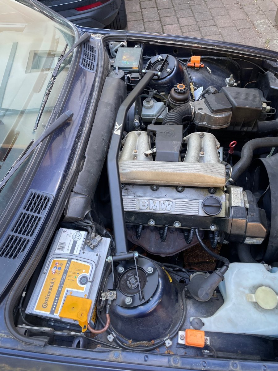

Basti.Knh Geschrieben: 27. Mai 2025 #1 Meldung Teilen Geschrieben: 27. Mai 2025 Hallo! Ich habe einen e30 touring 318i mit m40b18 Motor und wollte mal fragen was man denn da so noch machen kann im Innenraum oder auch am Motor was vielleicht so Plug and Play technisch geht was ich schon habe: -Domstrebe -Is Lippe -Dachträger -Keilfahrwerk -15 Zoll ronal felgen wäre cool wenn ihr ne Idee dazu beitragt oder vielleicht irgend einen Ansatz habt der recht einfach umzusetzen ist ein bisschen sportlicheres fahren wäre schon ganz interessant vielleicht gibt es auch eine andere Luftansaugung Danke schonmal von einem Anfänger schrauber der versucht ein altes Auto zu retten :) Zitieren Link zu diesem Kommentar https://e30-talk.com/topic/211313-ideen-f%C3%BCr-einen-e30-touring/ Auf anderen Seiten teilen Weitere Optionen zum teilen...

Verplatzer Geschrieben: 27. Mai 2025 #4 Meldung Teilen Geschrieben: 27. Mai 2025 (bearbeitet) Wie wäre es mit gescheiten Reifen. Die bringen wahrscheinlich die meiste Sportlichkeit. Keine Ahnung was du da gerade fährst, aber ein UHP reifen wie z.B. ein Yokohama Advan AD08 bringt schon deutlich mehr Grip und wird gerne als Semi bezeichnet und auch verglichen obwohl er dafür noch zu viel Negativ Profil hat. Ansonsten wie bereits erwähnt ein E36 Lenkgetriebe. Edit: Sehe gerade das du einen Airbag im Lenkrad drinnen haben müsstest, zumindest sagen das die Orangenen Teile im Motoraum. Den Rauswerfen und ein 32cm oder 35cm Lenkrad einbauen. Das sollte offiziell aber wohl mit einem TÜV Prüfer besprochen werden... Bearbeitet: 27. Mai 2025 von Verplatzer Zitieren Link zu diesem Kommentar https://e30-talk.com/topic/211313-ideen-f%C3%BCr-einen-e30-touring/#findComment-1844493 Auf anderen Seiten teilen Weitere Optionen zum teilen...
vokuhila Geschrieben: 27. Mai 2025 #5 Meldung Teilen Geschrieben: 27. Mai 2025 (bearbeitet) am vor 43 Minuten schrieb Basti.Knh: ..... was man denn da so noch machen kann ...... am Motor ...... vielleicht erstmal anständig instandsetzen bevor was "gemacht" wird ne neue Krümmerdichtung mit Hitzeschutz, vorzugsweise gleich die aus Blech vom M43 aber das wolltest Du wohl eher nicht wissen ..... ist mir nur so "aufgefallen" beim Motorraumbild am Motor : 1. Sportluftfilter, Sportnockenwellen, Fächerkrümmer, Einzeldrossel aus dem Tuninghirn streichen, weil zuviel Geld für zu wenig Effekt 2. Rettungsmassnahme: Pleuellager tauschen, bei der Gelegenheit vielleicht den Öldruckregelkolben gegen die Plastikausführung tauschen 3. Verbesserung Kopf: 1mm planen lassen (ja EINEN Millimeter) gibt rund 9,6:1 Verdichtung, damit passt das zu aktuellen Benzinsorten 4. Verbesserung Ventiltrieb, Umbau auf M43 Technik, Rollenschlepphebel inkl. passend gemachter M43 Seriennockenwelle 5. Schwungrad erleichtern, so 5,5-6kg sind schon spassig 6. anderes Kennfeld in die Motronic stecken, sprich Eprom, manche sagen auch Chip dazu, Conny hat sowas und das kann man schon empfehlen damit bist Du mit den sinnvollen Änderungen am 1,8-er M40 durch wenn Du wirklich "mehr" machen willst, neu rangehen und einen neuen Rumpfmotor bauen, mit mehr Hubraum 1,9-er M43 Block mit entferntem Ausgleichswellengetriebe und (logischerweise) verschlossener Ölbohrung ist ne relativ überschaubare Sache, dann müsstet Du auch den M40 Kopf nicht 1mm planen, weil durch die M43 Kolben die Verdichtung auch so "kommt", müsstes Du aber Conny dann sagen, damit der einen passenden Chip macht es gehen auch 2-Liter bzw. 2,1-Liter und noch bisschen drüber zu machen, das ist aber dann ne andere "Hausnummer" am Fahrwerk : statt teurem "Sportstabi" vorne die kurzen Koppelstangen raus, Anlenkpunkte an das Federbein schweissen wie beim M3, das muss aber genau gemacht werden, sonst gibts negative Lenkeinflüsse, dann passen im Idealfall lange Koppelstangen vom e46 oder etwas kürzere vom e30M3 / e34 die Stabiwirkung vorne wird damit rund 35% verbessert, das nervöse übersteuernde Heck beim Keilfahrwerk wird damit etwas "beruhigt", normal sollte der hinten aber etwas runter (dünnere Federunterlagen) dann wirds nochmal besser merke : hinten tiefer fährt sich viel besser, erst recht beim Touring, glaubst Du aber erst wenn Du es probiert hast exzentrische Querlenkerlager vom e36M3 oder zumindest die zentrischen nahezu Vollgummilager vom e36M3 die exzentrischen bringen mehr Lenkrückstellkraft und mehr Sturzgewinn beim Einlenken, weniger Untersteuern, fährt sich insgesamt schöner damit e36 Lenkgetriebe, da Du ne Airbagmöhre hast, muss die Durchführung an der Spritzwand etwas versetzt werden, sonst klappt es nicht, dafür hast Du aber mit dem Schiebestück in der Airbaglenksäule kein Problem mit der Länge der Lenksäule Bearbeitet: 27. Mai 2025 von vokuhila Zitieren Link zu diesem Kommentar https://e30-talk.com/topic/211313-ideen-f%C3%BCr-einen-e30-touring/#findComment-1844495 Auf anderen Seiten teilen Weitere Optionen zum teilen...

OO--II--OO Geschrieben: 27. Mai 2025 #8 Meldung Teilen Geschrieben: 27. Mai 2025 (bearbeitet) 1. ROSTVORSORGE ! Der große Oldtimer-Markt Rostschutztest - Allgemeine Infos & technische Daten - E30-Talk.com (auch am Tank, ringsrum, auch obendrauf) (Euro-2/KLR hat er ja schon) (Zahnriemen ?) 2. Alles was nicht tief + hart ist, zerrt nicht so an der Karosserie und schont obendrein den Rücken (und die Ölwanne vor Bodenkontakt) 3. AHK (Loriot würde wohl sagen: Ein Auto ohne AHK ist möglich, aber nicht sinnvoll ) (Dachträger hast ja immerhin schon ! ) 4. Alles was NICHT dran ist, wird auch NIE kaputtgehen (Servo, Klima und sonstige Extras) 5. Je nach Fahrstilen der Vorbesitzer: Pleuellagerschalen (manche brauchen nach 100.000 km welche, andere erst nach 500.000. Aber kosten ja nicht viel (20 €, und die evtl. losen Schrauben der "Luftansaugecke" kannst dann auch gleich wieder reinmachen/festdrehen) (6. Bin mit meinem (in 400.000 km) bis jetzt 4x unvermutet/unbeabsichtigt stehengeblieben ---> und immer wegen Benzinpumpe ---> vorbeugend Ersatz-Benzinpumpe dabeihaben, und das passende Werkzeug natürlich auch). 7. bissl Werkzeug sollte man eh immer dabeihaben, gefüllten Ersatzkanister, gutes Überbrückungskabel. 8. und immer bissl drauf achten, wenn dir dein Auto was mitteilen möchte ! (Geräusche, Vibrationen, Gerüche usw.) Klingt jetzt natürlich alles nicht sonderlich spektakulär, aber damit kann er dafür seeehr lange leben (siehe unten) Bearbeitet: 27. Mai 2025 von OO--II--OO Zitieren An alle Gläubigen der heiligen TIS-Bibel (insbesondere deren fundamentalistischen Eiferer): Wahrlich ich sage euch ---> es muß nicht unbedingt teuer und aufwendig sein, einen E30 am Leben zu halten, denn es führen auch noch andere Wege nach Rom (bzw. zu einem genauso gut funktionierendem Auto), daher können meine Beiträge durchaus + auch gewollt auch mal kosten- und zeitsparende Alternativrouten aufzeigen (auch wenn diese dann gern + abwertend oder gar warnend als "Pfusch" betitelt werden). Da hier aber anscheinend trotzdem einige erhöhten Puls wegen meiner Beiträge bekommen (haben), hier noch folgender Hinweis: Zu Risiken + Nebenwirkungen einfach mal Hirn einschalten und mit gesundem Menschenverstand über mein Geschriebenes nachdenken bzw. einfach nicht blind nachmachen. Oder fragen Sie vorher Mechaniker/Mechanikerin(nen) bzw. in der (BMW-) Apotheke Ihres geringsten Mißtrauens. Rust never sleeps ! (Neil Young, 1979) Benzinverbrauch: BMW - 3er - 318i touring E30 - Spritmonitor.de Link zu diesem Kommentar https://e30-talk.com/topic/211313-ideen-f%C3%BCr-einen-e30-touring/#findComment-1844504 Auf anderen Seiten teilen Weitere Optionen zum teilen...
vokuhila Geschrieben: 27. Mai 2025 #9 Meldung Teilen Geschrieben: 27. Mai 2025 am vor 34 Minuten schrieb OO--II--OO: Pleuellagerschalen (manche brauchen nach 100.000 km welche, andere erst nach 500.000. nach unzähligen aufgemachten Motoren bei mir und in meinem Bekanntenkreis ist die Statistik mittlerweile so : bei Motoren ab 200tkm (wenn sie diese Laufleistung überhaupt schaffen, der M43B19 oft nicht) sind bei 19 von 20 Motoren die Pleuellager nicht mehr OK vor 30 Jahren stand es bei 5:1 vor 20 Jahren ging es in Richtung 10:1 und seit 10 Jahren sind wir bei 19:1 und ich selbst kann mich schon garnicht mehr erinnern, wann ich den letzten >200tkm Benzinmotor mit wirklich noch intakten Lagerschalen gesehen habe es ist auch egal ob M40/42/43/44 oder M50/52/54 oder M60/62 oder spätere Baureihen PL nicht mehr OK bedeutet, die weiche Gleitschicht ist teilweise durch und die Nickelschicht guckt durch, und das ist kein "Notlauf" sondern Totlauf ja sie fahren so noch und je nach Einsatzbereich fahren die auch mit solchen Lagerschalen schon bzw. noch 100tkm weiter im Stadtverkehr, oder wenn es Schleicher sind aber wehe die Autobahn ruft um den Bock mal wieder "frei" zu fahren, dann kann auch mal schnell Licht ins Kurbelgehäuse kommen erst mit neuen Pleuellagern kann man das Gaspedal mit ruhigem Gewissen bis in die Ölwanne versenken Zitieren Link zu diesem Kommentar https://e30-talk.com/topic/211313-ideen-f%C3%BCr-einen-e30-touring/#findComment-1844512 Auf anderen Seiten teilen Weitere Optionen zum teilen...
