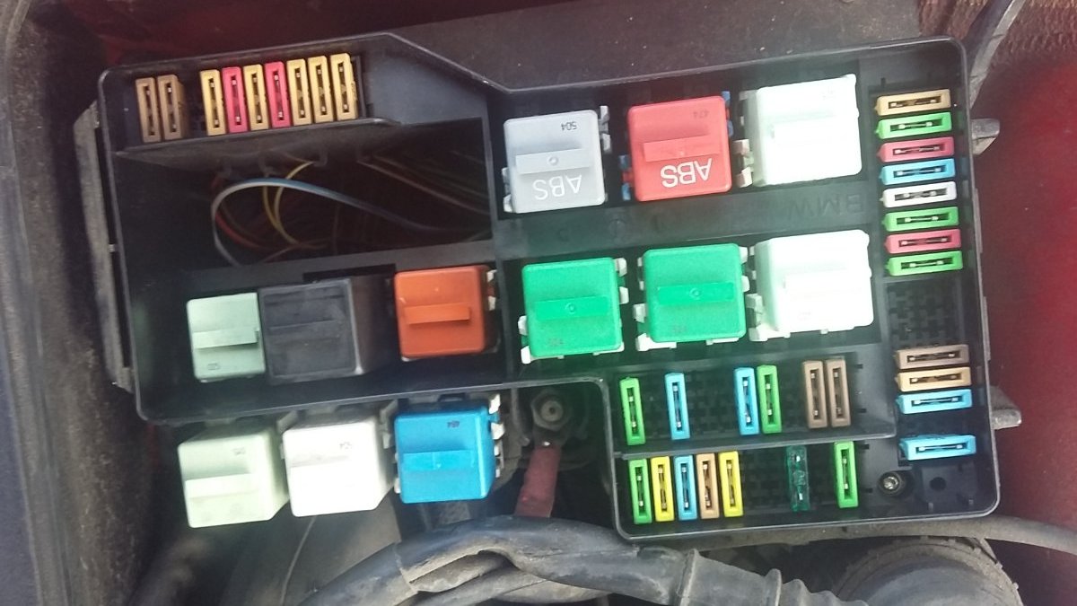

touringDani Geschrieben: 22. Mai 2025 #2 Meldung Teilen Geschrieben: 22. Mai 2025 Klingt spontan nach DME-Relais.Das weiße. Zitieren Link zu diesem Kommentar https://e30-talk.com/topic/211298-e36-316i-compact-l%C3%A4uft-nicht-bitte-um-tipps/#findComment-1844137 Auf anderen Seiten teilen Weitere Optionen zum teilen...
ripeete Geschrieben: 22. Mai 2025 #3 Meldung Teilen Geschrieben: 22. Mai 2025 Batterie tot? (Pluskabel unterbrochen?) (Aber anschieben sollte auch dann funktionieren...) Zitieren Link zu diesem Kommentar https://e30-talk.com/topic/211298-e36-316i-compact-l%C3%A4uft-nicht-bitte-um-tipps/#findComment-1844139 Auf anderen Seiten teilen Weitere Optionen zum teilen...
David21 Geschrieben: 22. Mai 2025 Autor #4 Meldung Teilen Geschrieben: 22. Mai 2025 Batterie ist sogar neu. Das mit dem Relais probier ich mal! Danke erstmal ich melde mich. Zitieren Link zu diesem Kommentar https://e30-talk.com/topic/211298-e36-316i-compact-l%C3%A4uft-nicht-bitte-um-tipps/#findComment-1844140 Auf anderen Seiten teilen Weitere Optionen zum teilen...

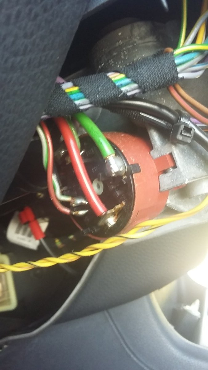

OO--II--OO Geschrieben: 22. Mai 2025 #11 Meldung Teilen Geschrieben: 22. Mai 2025 (bearbeitet) Also die Sicherung der Benzinpumpe auf Masse zu legen ist schonmal keine gute Idee ! Da kannst höchstens mal die Prüflampe dazwischenhalten. Oder mal von eine stromführenden Sicherung mit Draht rüber auf die Benzinpumpensicherung brücken ---> wenn's bissl spratzelt, fließt Strom zur Pumpe, und in ruhiger Umgebung kannst auch Pumpe pumpen und Sprit fließen hören. Aber wenn's nur mal spratzelt und du nix hören solltest, nicht zu lange draufbleiben/-lassen, sonst wird evtl. die feststehende Pumpe zu heiß. Aber wenn gleichzeitig auch der Anlasser nimmer geht . . . --- eher doch Wegfahrsperre (denke beim E36 sperrt die Pumpe + Zündung + Anlasser) Oder doch "nur" --- Zündschloß/-anlaßschalter ? Meiner z.B. war nach ca. 600.000 km ausgeleiert und ging nimmer weit genug rum, um den Anlasserkontakt zu schalten ---> nachguggen mit Prüflampe. --- Anlasser selbst kannst prüfen, indem du auf das dünne Kabel dort Strom gibst (+ hast ja gleich nebenan auf dem oberen dicken Kontakt ----> aber mit gebotener Vorsicht UND Gang raus, sonst fähst dir evtl. selber über den Fuß ! Bearbeitet: 22. Mai 2025 von OO--II--OO Zitieren Da hier anscheinend einige erhöhten Puls wegen meiner Beiträge bekommen (haben), hier noch folgender Hinweis: Zu Risiken + Nebenwirkungen einfach mal Hirn einschalten und mit gesundem Menschenverstand über mein Geschriebenes nachdenken bzw. einfach nicht blind nachmachen. Oder fragen Sie vorher Mechaniker/Mechanikerin(nen) bzw. in der (BMW-) Apotheke Ihres geringsten Mißtrauens. Rust never sleeps ! (Neil Young, 1979) Benzinverbrauch: BMW - 3er - 318i touring E30 - Spritmonitor.de Link zu diesem Kommentar https://e30-talk.com/topic/211298-e36-316i-compact-l%C3%A4uft-nicht-bitte-um-tipps/#findComment-1844147 Auf anderen Seiten teilen Weitere Optionen zum teilen...

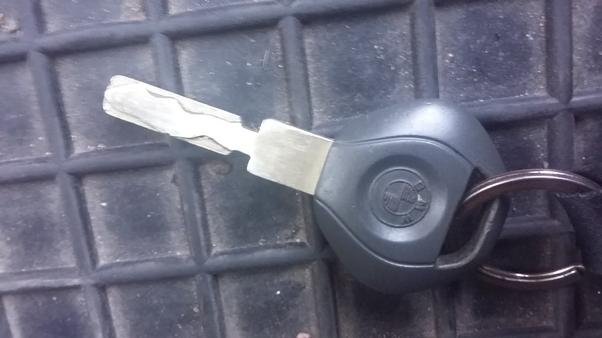

David21 Geschrieben: 22. Mai 2025 Autor #12 Meldung Teilen Geschrieben: 22. Mai 2025 Hier ein Bild um welchen Schlüssel es sich handelt. Das weiße Relais hatte ich noch vom e30 da, hatte aber einen Pin weniger, somit wertlos zum tauschen, trotzdem probiert aber ging nicht. Dann habe ich noch die Pins überbrückt vom DME Relais. Und dann wollte ich fragen ob es sich bei den zwei Kabeln die gleich vom Zündschloss kommen (der Rahmen vom Zündschloss) eine EWS ist? Und wo soll ich die Prüflampe ranhalten beim Zündschloss hinten? DANKE ERSTMAL!!! Zitieren Link zu diesem Kommentar https://e30-talk.com/topic/211298-e36-316i-compact-l%C3%A4uft-nicht-bitte-um-tipps/#findComment-1844151 Auf anderen Seiten teilen Weitere Optionen zum teilen...
David21 Geschrieben: 22. Mai 2025 Autor #13 Meldung Teilen Geschrieben: 22. Mai 2025 am vor 2 Stunden schrieb Herr-Cules: Beim E36 gab es zu Anfang auch die so genannte EWS1, die funktioniert über das Türschloss, sprich die Zündung wird nur freigegeben, wenn man an der Fahrertür den Wagen entriegelt (oder halt über ZV) . EWS2 mit Transponder kam Ende 1995. Das habe ich jetzt auch mal probiert, ging auch nicht. Das Fahrertürschloss hat aber auf jeden fall einen weg! Geht z.B. nicht über den Schlüssel abzuschließen. Man muss vom Beifahrer aus das Knöpchen runterdrücken zum verriegeln... Zitieren Link zu diesem Kommentar https://e30-talk.com/topic/211298-e36-316i-compact-l%C3%A4uft-nicht-bitte-um-tipps/#findComment-1844152 Auf anderen Seiten teilen Weitere Optionen zum teilen...

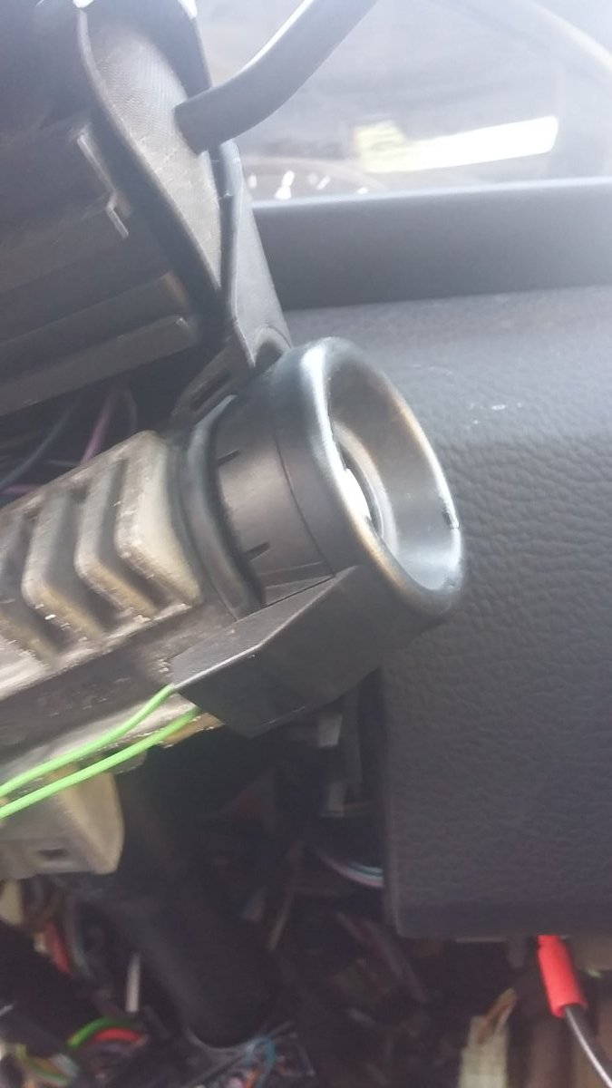

Herr-Cules Geschrieben: 23. Mai 2025 #23 Meldung Teilen Geschrieben: 23. Mai 2025 Dein Wagen hat die EWS2 mit Transponder im Schlüssel. Erkennbar an der Antenne im Zündschloss. Am besten wäre es den Fehlerspeicher asuzulesen, ob es wirklich ein EWS problem ist, bevor man anfängt daran rumzubasteln. Hast du nur den einen Schlüssel? Zitieren Link zu diesem Kommentar https://e30-talk.com/topic/211298-e36-316i-compact-l%C3%A4uft-nicht-bitte-um-tipps/#findComment-1844190 Auf anderen Seiten teilen Weitere Optionen zum teilen...
David21 Geschrieben: 23. Mai 2025 Autor #24 Meldung Teilen Geschrieben: 23. Mai 2025 am vor 2 Stunden schrieb Herr-Cules: Dein Wagen hat die EWS2 mit Transponder im Schlüssel. Erkennbar an der Antenne im Zündschloss. Am besten wäre es den Fehlerspeicher asuzulesen, ob es wirklich ein EWS problem ist, bevor man anfängt daran rumzubasteln. Hast du nur den einen Schlüssel? Nein, es gibt mehrere Schlüssel, alle schon probiert, keiner funktioniert. Habe leider keine Möglichkeit ihn auszulesen... mit dem EWS 2 habe ich mich zwischenzeitlich auch etwas befasst, das würde genau passen... Kein Anlasser Kein Sprit und keine Zündung wird freigegeben Zitieren Link zu diesem Kommentar https://e30-talk.com/topic/211298-e36-316i-compact-l%C3%A4uft-nicht-bitte-um-tipps/#findComment-1844198 Auf anderen Seiten teilen Weitere Optionen zum teilen...
OO--II--OO Geschrieben: 23. Mai 2025 #25 Meldung Teilen Geschrieben: 23. Mai 2025 "Und wo soll ich die Prüflampe ranhalten beim Zündschloss hinten?" ---> Prüf halt mal alle Anschlüsse durch. Rot ist wohl Dauerplus, und den Rest findest durch Schlüsseldrehen dann schon raus, was wann leuchtet (oder vielleicht auch nicht...) Zitieren Da hier anscheinend einige erhöhten Puls wegen meiner Beiträge bekommen (haben), hier noch folgender Hinweis: Zu Risiken + Nebenwirkungen einfach mal Hirn einschalten und mit gesundem Menschenverstand über mein Geschriebenes nachdenken bzw. einfach nicht blind nachmachen. Oder fragen Sie vorher Mechaniker/Mechanikerin(nen) bzw. in der (BMW-) Apotheke Ihres geringsten Mißtrauens. Rust never sleeps ! (Neil Young, 1979) Benzinverbrauch: BMW - 3er - 318i touring E30 - Spritmonitor.de Link zu diesem Kommentar https://e30-talk.com/topic/211298-e36-316i-compact-l%C3%A4uft-nicht-bitte-um-tipps/#findComment-1844200 Auf anderen Seiten teilen Weitere Optionen zum teilen...
