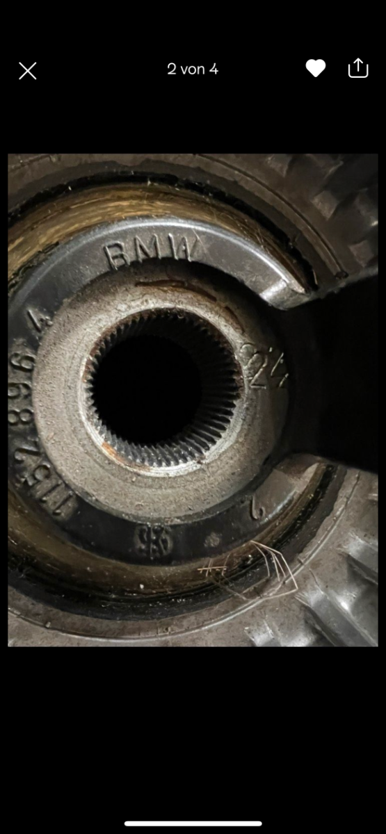

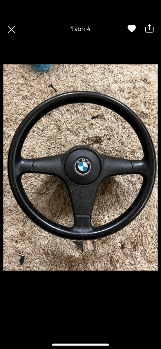

Basti.Knh Geschrieben: 20. Mai 2025 #1 Meldung Teilen Geschrieben: 20. Mai 2025 Hallo, ich möchte mein e30 Airbag Lenkrad ausbauen und dieses wie in den Bildern einbauen geht das ohne Probleme oder wie funktioniert das? Zitieren Link zu diesem Kommentar https://e30-talk.com/topic/211294-lenkrad-von-airbag-auf-nicht-airbag/ Auf anderen Seiten teilen Weitere Optionen zum teilen...

MartinE30 Geschrieben: 22. Mai 2025 #3 Meldung Teilen Geschrieben: 22. Mai 2025 ... um es abzukürzen: Airbag-Lenkräder Autos haben eine andere Lenksäule als die ohne. Man kann alles irgendwie, irgendwo umbauen, aber plug & play wird das nicht. Zu dem Thema mal eine generelle Frage, da ich noch nie einen e30 mit Airbag hatte: Sieht man irgendwo am KI (Leuchte etc.) oder ähnlichem, dass das Auto mal nen Airbag hatte? Nicht, dass das dann auch noch Debatten bei der nächsten HU erzeugt, nachdem man umgebaut hat. Rein rechtlich .... ich fang besser gar nicht damit an Zitieren Link zu diesem Kommentar https://e30-talk.com/topic/211294-lenkrad-von-airbag-auf-nicht-airbag/#findComment-1844101 Auf anderen Seiten teilen Weitere Optionen zum teilen...
dirfran Geschrieben: 22. Mai 2025 #4 Meldung Teilen Geschrieben: 22. Mai 2025 am vor 30 Minuten schrieb MartinE30: ... um es abzukürzen: Airbag-Lenkräder Autos haben eine andere Lenksäule als die ohne. Man kann alles irgendwie, irgendwo umbauen, aber plug & play wird das nicht. Zu dem Thema mal eine generelle Frage, da ich noch nie einen e30 mit Airbag hatte: Sieht man irgendwo am KI (Leuchte etc.) oder ähnlichem, dass das Auto mal nen Airbag hatte? Nicht, dass das dann auch noch Debatten bei der nächsten HU erzeugt, nachdem man umgebaut hat. Rein rechtlich .... ich fang besser gar nicht damit an In der Checl-Control (über dem Rückspiegel) ist eine Anzeige mit entsprechendem Symbol integriert. Die sieht man auch wenn keine Störung vorliegt. Das Teil müsste dann gegen eins ohne Airbagwarnanzeige getauscht werden. Zum Umbau auf Lenkrad ohne Airbag..... die Lenkstockhebel müssen beide getauscht werden weil die, die zum Airbaglenkrad gehören zu lang sind bzw. zu nah am Lenkradkranz stehen. Da passen dann kaum die Finger durch. Außerdem muss auf die Lenksäule zwischen Befestigungsmutter und Lenkradnabe eine passende Beilegscheibe (H ca. 10mm) zugelegt werden. Ohne die Scheibe kann das Lenkrad nicht festgezogen werden weil das Lenkrad wegen der etwas längeren Lenksäule zu tiefliegt bzw. das Gewinde sonst zu kurz ist. Gruß Dirk Zitieren Link zu diesem Kommentar https://e30-talk.com/topic/211294-lenkrad-von-airbag-auf-nicht-airbag/#findComment-1844104 Auf anderen Seiten teilen Weitere Optionen zum teilen...
RS-Tuner Geschrieben: 22. Mai 2025 #5 Meldung Teilen Geschrieben: 22. Mai 2025 Hebel müssen nicht unbedingt getauscht werden. Kommt mit auf das Lenkrad an. Als Zwischstück einfach die selbe Hülse wie schon original verbaut noch zusätzlich mit verbauen. Und um alles korrekt zu machen, müsste die Airbaggeschichte ausgetragen werden. Sonst kann dir ein Prüfer die Plakette verweigern wenn er deinen e30 abfragt und da kein Airbaglenker montiert ist. Hülse Pos.4 http://de.bmwfans.info/parts-catalog/E30-2-doors/Europe/325i-M20/L-M/1990/browse/steering/steer_col_steer_spin_upper/ Zitieren Nicht quatschen. Machen! Link zu diesem Kommentar https://e30-talk.com/topic/211294-lenkrad-von-airbag-auf-nicht-airbag/#findComment-1844106 Auf anderen Seiten teilen Weitere Optionen zum teilen...

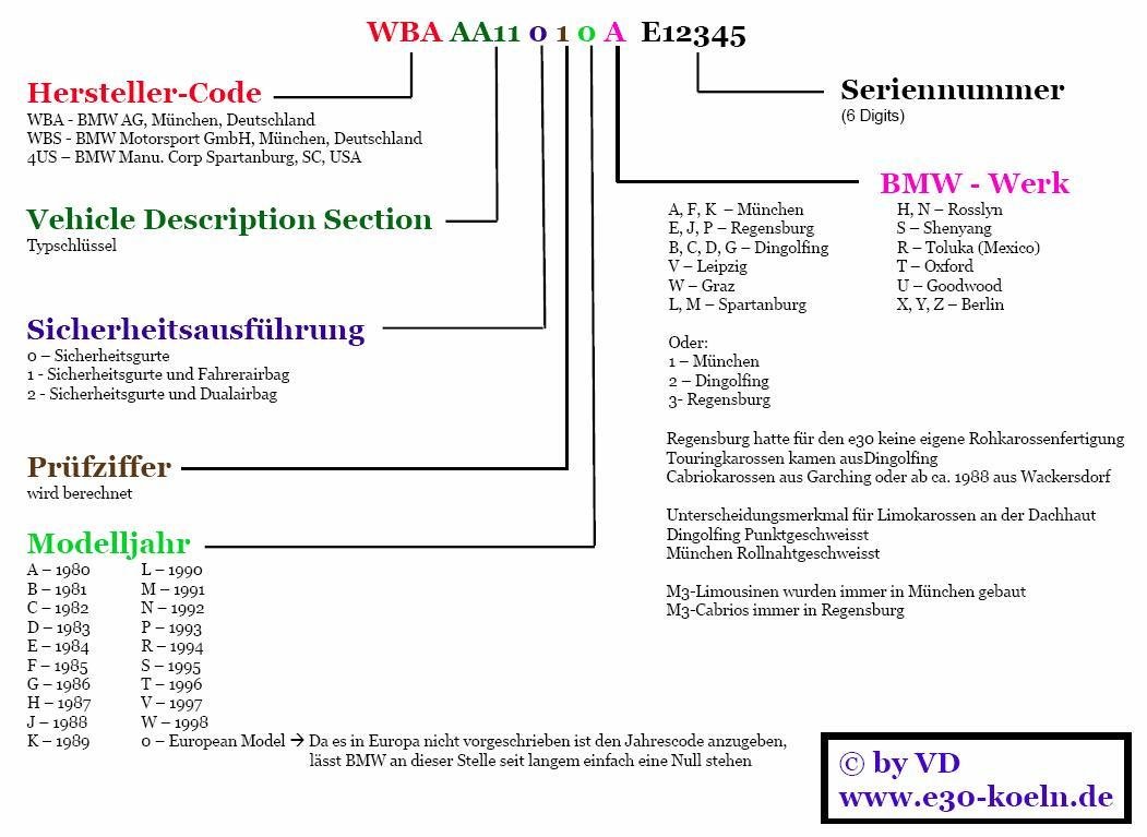

325i VFL Geschrieben: 22. Mai 2025 #6 Meldung Teilen Geschrieben: 22. Mai 2025 (bearbeitet) Anhand der VIN kann man sehr leicht feststellen ob der Wage Airbag hat. (Sicherheitsausführung) https://e30-talk.com/wikipedia.html/allgemeine-infos-technische-daten/fin-aufschlüsselung-was-man-aus-der-fin-ablesen-kann-r267/ Bearbeitet: 22. Mai 2025 von 325i VFL Zitieren Link zu diesem Kommentar https://e30-talk.com/topic/211294-lenkrad-von-airbag-auf-nicht-airbag/#findComment-1844179 Auf anderen Seiten teilen Weitere Optionen zum teilen...
GearX Geschrieben: 23. Mai 2025 #7 Meldung Teilen Geschrieben: 23. Mai 2025 Ganz nett, aber leider falsch. Laut diesem Bild hätte mein Editionstouring und den Checkdigits "0X0" keinen Airbag ab Werk. Hat er aber. Zitieren greets Alex. Dieser Beitrag kann Spuren von Erdnüssen, Sarkasmus und oder Ironie enthalten M62B44 Touring "Gustl" Link zu diesem Kommentar https://e30-talk.com/topic/211294-lenkrad-von-airbag-auf-nicht-airbag/#findComment-1844188 Auf anderen Seiten teilen Weitere Optionen zum teilen...
