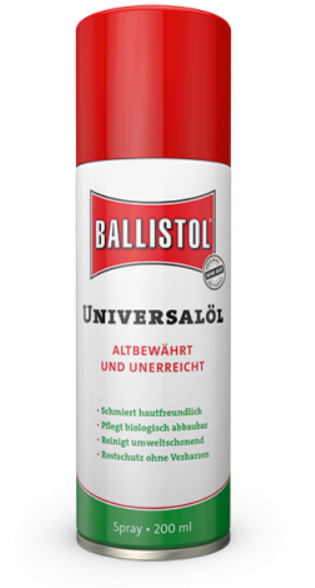

Janosch Geschrieben: 23. Mai #29 Meldung Teilen Geschrieben: 23. Mai (bearbeitet) am Am 21.5.2026 um 22:47 schrieb DOM318iNIK: Mich hatte interessiert, ob die WD-40 Nummer von Dauer war, oder ob das Problem wieder kam. Wenn es um die Schmierwirkung geht dann ist bei WD-40 nichts mit Dauer. Zum reinigen und Schrauben lösen mag das Zeug vielleicht taugen. Wenn es aber verdunstet ist geht die Schmierwirkung gegen Null. Wenn es dauerhaft schmieren soll verwende ich Ballistol. Bearbeitet: 23. Mai von Janosch Zitieren Das Leben ist wie ein Spiel: Mal verliert man und mal gewinnen die Anderen! Link zu diesem Kommentar https://e30-talk.com/topic/211258-knacken-und-widerstand-beim-lenken/page/2/#findComment-1869051 Auf anderen Seiten teilen Weitere Optionen zum teilen...
