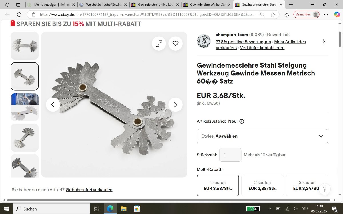

OO--II--OO Geschrieben: 5. Mai 2025 #8 Meldung Teilen Geschrieben: 5. Mai 2025 (bearbeitet) Gönn dir doch einfach mal eine Gewindelehre, kost gar nicht viel, und erspart viel Sucherei/Schreiberei am vor 17 Minuten schrieb SDE30: @OO--II--OO Das ist keine Änderung.. , ich baue die selbe Schraube mit der selben Festigkeit ein. Wenn das euer "TÜV" genauso sieht, dann meinetwegen. Bearbeitet: 5. Mai 2025 von OO--II--OO Zitieren Da hier anscheinend einige erhöhten Puls wegen meiner Beiträge bekommen (haben), hier noch folgender Hinweis: Zu Risiken + Nebenwirkungen einfach mal Hirn einschalten und mit gesundem Menschenverstand über mein Geschriebenes nachdenken bzw. einfach nicht blind nachmachen. Oder fragen Sie vorher Mechaniker/Mechanikerin(nen) bzw. in der (BMW-) Apotheke Ihres geringsten Mißtrauens. Rust never sleeps ! (Neil Young, 1979) Benzinverbrauch: BMW - 3er - 318i touring E30 - Spritmonitor.de Link zu diesem Kommentar https://e30-talk.com/topic/211235-welche-schraubegewinde-f%C3%BCr-den-bremssatteltr%C3%A4ger/#findComment-1842551 Auf anderen Seiten teilen Weitere Optionen zum teilen...
