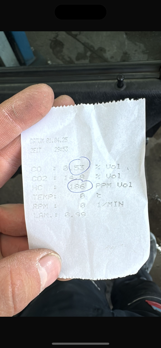

Bmw30 Geschrieben: 1. Mai 2025 #1 Meldung Teilen Geschrieben: 1. Mai 2025 Servus Bin bei der abgasuntersuchung leider nicht durchgekommen. HC und CO zu hoch. ich weiss nicht mehr weiter… was gemacht wurde: Kat Esd Alle schläuche Tank Benzinpumpe Benzin filter Service neu Zündverteiler Verteilerfinger Zündkabel Zündkerze Benzindruckregler 3bar Beide Temperatursensor Und lamda kann sein das es beim m20b20 der 2.5bar benzindruckregler sein muss ? luftmassenmesser wurde kontrolliert und gereinigt kat esd und lambda sind keine originale sondern zubehör aber neu sobald ich den schlauch von dem benzindruckregler rausziehe gehen die werte runter… Bild nr2 Zitieren Link zu diesem Kommentar https://e30-talk.com/topic/211225-bmw-e30-abgastest/ Auf anderen Seiten teilen Weitere Optionen zum teilen...

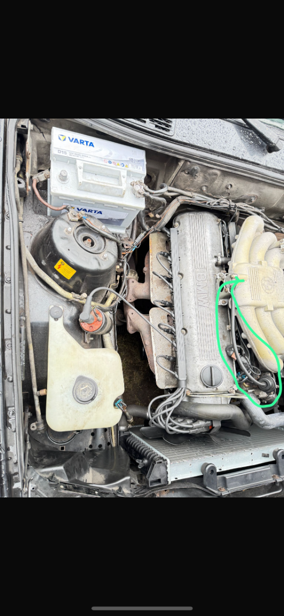

vokuhila Geschrieben: 2. Mai 2025 #8 Meldung Teilen Geschrieben: 2. Mai 2025 auf dem Zettel ist Lambda 0,99 also eigentlich nicht völlig daneben allerdings sieht man nicht bei welcher Drehzahl weil = 0 und auch die Temperatur = 0 auf dem Motorraumbild sind auch einige Dinge zu sehen, die Fragen aufwerfen Zitieren Link zu diesem Kommentar https://e30-talk.com/topic/211225-bmw-e30-abgastest/#findComment-1842330 Auf anderen Seiten teilen Weitere Optionen zum teilen...
Scheineiliger Geschrieben: 2. Mai 2025 #9 Meldung Teilen Geschrieben: 2. Mai 2025 Der Fresszettel ist im Zweifel eh' nichts wert. Zitieren Link zu diesem Kommentar https://e30-talk.com/topic/211225-bmw-e30-abgastest/#findComment-1842342 Auf anderen Seiten teilen Weitere Optionen zum teilen...

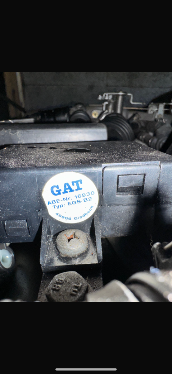

Bmw30 Geschrieben: 2. Mai 2025 Autor #10 Meldung Teilen Geschrieben: 2. Mai 2025 Kann es auch wegen diesem gat kat modul/regler sein das der evtl falsche werte liefert ? Zitieren Link zu diesem Kommentar https://e30-talk.com/topic/211225-bmw-e30-abgastest/#findComment-1842383 Auf anderen Seiten teilen Weitere Optionen zum teilen...

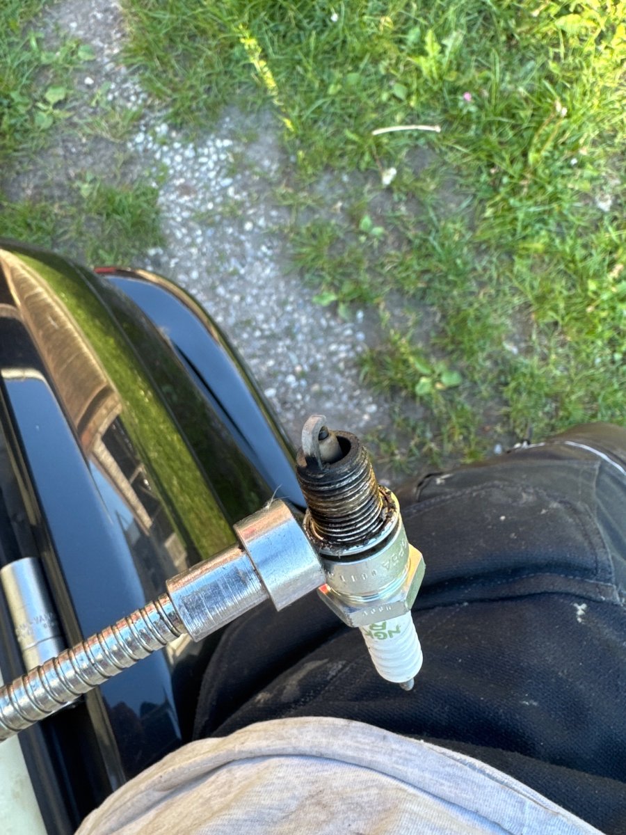

Bmw30 Geschrieben: 2. Mai 2025 Autor #12 Meldung Teilen Geschrieben: 2. Mai 2025 So sehen die zündkerzen aus jedoch kann es au wegen denn kurz strecken bzw standzeit sein Zitieren Link zu diesem Kommentar https://e30-talk.com/topic/211225-bmw-e30-abgastest/#findComment-1842385 Auf anderen Seiten teilen Weitere Optionen zum teilen...

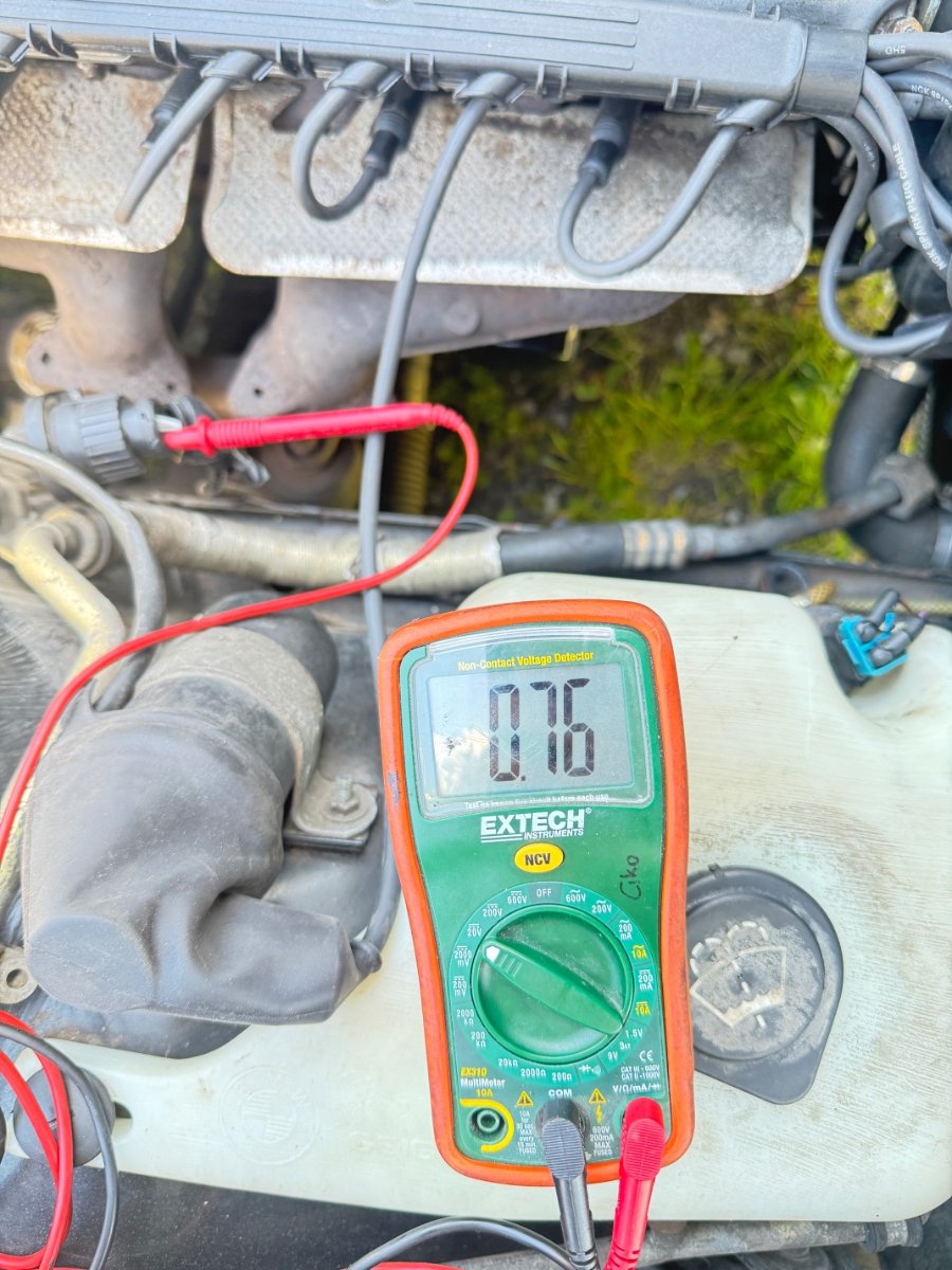

Bmw30 Geschrieben: 2. Mai 2025 Autor #13 Meldung Teilen Geschrieben: 2. Mai 2025 Lamdawert zwischen 0.1-0.76 ab und an erreicht der bis zu 0.8 Zitieren Link zu diesem Kommentar https://e30-talk.com/topic/211225-bmw-e30-abgastest/#findComment-1842388 Auf anderen Seiten teilen Weitere Optionen zum teilen...
OO--II--OO Geschrieben: 2. Mai 2025 #14 Meldung Teilen Geschrieben: 2. Mai 2025 (bearbeitet) Das ist nur der Spannungswert (der Lambda-Wert wird daraus berechnet), mißt man eher mit Zeigerinstrument (und außerdem auch angestöpselt, damit das Steuergerät das dann auch regeln kann) ---> und wenn der Zeiger dann schön (im Halb- bis Sekundentakt fett-mager-fett-mager-fett-mager usw.) um die 0,45 / 0,5 V (in deinem gemessenen Bereich) pendelt (= Regelung fuktioniert), wär das schonmal gut ! Kerze sieht jetzt auch brauchbar aus. Blöd wär's halt, wenn der Kat schwächelt (sogar schon neu nix taugt) ---> aber vielleicht hilft die richtige Herangehensweise ---> siehe Hinweise im Link (im Beitrag 2) Hab leider meine M20 Komplettanlage nimmer, die hatte damals etlichen M20 zu einer bestandenen AU verholfen (war ja recht schnell in 1 Stück umgebaut) Bearbeitet: 2. Mai 2025 von OO--II--OO Zitieren An alle Gläubigen der heiligen TIS-Bibel (insbesondere deren fundamentalistischen Eiferer): Wahrlich ich sage euch ---> es muß nicht unbedingt teuer und aufwendig sein, einen E30 am Leben zu halten, denn es führen auch noch andere Wege nach Rom (bzw. zu einem genauso gut funktionierendem Auto), daher können meine Beiträge durchaus + auch gewollt auch mal kosten- und zeitsparende Alternativrouten aufzeigen (auch wenn diese dann gern + abwertend oder gar warnend als "Pfusch" betitelt werden). Da hier aber anscheinend trotzdem einige erhöhten Puls wegen meiner Beiträge bekommen (haben), hier noch folgender Hinweis: Zu Risiken + Nebenwirkungen einfach mal Hirn einschalten und mit gesundem Menschenverstand über mein Geschriebenes nachdenken bzw. einfach nicht blind nachmachen. Oder fragen Sie vorher Mechaniker/Mechanikerin(nen) bzw. in der (BMW-) Apotheke Ihres geringsten Mißtrauens. Rust never sleeps ! (Neil Young, 1979) Benzinverbrauch: BMW - 3er - 318i touring E30 - Spritmonitor.de Link zu diesem Kommentar https://e30-talk.com/topic/211225-bmw-e30-abgastest/#findComment-1842398 Auf anderen Seiten teilen Weitere Optionen zum teilen...
cabriolet Geschrieben: 2. Mai 2025 #15 Meldung Teilen Geschrieben: 2. Mai 2025 am vor 8 Stunden schrieb vokuhila: auf dem Zettel ist Lambda 0,99 also eigentlich nicht völlig daneben allerdings sieht man nicht bei welcher Drehzahl weil = 0 und auch die Temperatur = 0 Der Abgastester einer (heute nicht mehr existenten) freien Werkstatt, in der ich früher öfters war, hat genau solche Zettel ausgespuckt, wenn ich mit Kat-losen Autos da war. Deshalb hatte ich auch hier die 0.99 ignoriert und den Lambdawert als nicht gemessen angenommen. Aber da wird uns @Bmw30 aufklären müssen. Wobei die Spannungsmessung mit dem Multimeter ja auf einen brauchbaren Lambda-Wert hinweist, zumindest scheint sich alles innerhalb der Regelgrenzen abzuspielen. Zitieren Link zu diesem Kommentar https://e30-talk.com/topic/211225-bmw-e30-abgastest/#findComment-1842406 Auf anderen Seiten teilen Weitere Optionen zum teilen...
Janosch Geschrieben: 3. Mai 2025 #16 Meldung Teilen Geschrieben: 3. Mai 2025 (bearbeitet) am vor 18 Stunden schrieb Bmw30: jedoch kann es au wegen denn kurz strecken bzw standzeit sein wie cabriolet bereits geschrieben hat, fahr das Auto vor der AU mal ordentlich warm damit der Kat richtig frei und auf Betriebstemperatur ist. Einfach mal um den Block reicht nicht!!! Bearbeitet: 3. Mai 2025 von Janosch Zitieren Das Leben ist wie ein Spiel: Mal verliert man und mal gewinnen die Anderen! Link zu diesem Kommentar https://e30-talk.com/topic/211225-bmw-e30-abgastest/#findComment-1842428 Auf anderen Seiten teilen Weitere Optionen zum teilen...
vokuhila Geschrieben: 3. Mai 2025 #17 Meldung Teilen Geschrieben: 3. Mai 2025 (bearbeitet) am vor 20 Stunden schrieb Bmw30: ...... wegen diesem gat kat modul/regler ........ was ist denn da nun verbaut ? wir wissen es immernoch nicht Bearbeitet: 3. Mai 2025 von vokuhila Zitieren Link zu diesem Kommentar https://e30-talk.com/topic/211225-bmw-e30-abgastest/#findComment-1842437 Auf anderen Seiten teilen Weitere Optionen zum teilen...
vokuhila Geschrieben: 3. Mai 2025 #18 Meldung Teilen Geschrieben: 3. Mai 2025 am vor 18 Stunden schrieb OO--II--OO: .... außerdem auch angestöpselt .... ist doch angestöpselt, ich sehe Halter mit Kabel zum Steuergerät und den daran angestöpselten Sondenstecker mit Überwurfmutter und das Multimeter bei zurückgeschobener Gummikappe rückseitig angesteckt Zitieren Link zu diesem Kommentar https://e30-talk.com/topic/211225-bmw-e30-abgastest/#findComment-1842438 Auf anderen Seiten teilen Weitere Optionen zum teilen...
vokuhila Geschrieben: 3. Mai 2025 #19 Meldung Teilen Geschrieben: 3. Mai 2025 wenn die Spannung der angesteckten Sonde in dem Bereich zyklisch pendelt, dann ist die Regelschleife in Funktion und auch nicht an die Regelgrenzen gekommen das mit dem Spannung Pendeln (=Regelkreis arbeitet) muss sowohl im Leerlauf funktionieren, wo CO <0,5 geschafft werden muss, wie auch bei "erhöhtem" Leerlauf (irgendwas um 2500-3000 U/min) wo dann CO <0,3 geschafft werden muss, darüber hinaus sollte es über den gesamten Teillastbereich ebenfalls funktionieren mit dem Pendeln der Lambdaspannung erst wenn die DK soweit geöffnet wird, dass der Vollastkontakt schaltet, wird die Regelung deaktiviert und die Sondenspannung sollte dann konstant auf über 0,8V steigen um sicher im fetten ungefährlichen Bereich von irgendwas um Lambda 0,9 zu landen, optimal für Leistung bei Voillast ist etwa Lambdawert von 0,86 aber für die AU ist das erstmal nebensächlich leider ist der Bezug Spannung zu Lambda grade im fetten Bereich bei einer Sprungsonde sehr temperaturabhängig, so dass man die Sondentemperatur mit erfassen müsste um halbwegs genau den Lambdawert zu ermitteln, siehe Bild Zitieren Link zu diesem Kommentar https://e30-talk.com/topic/211225-bmw-e30-abgastest/#findComment-1842439 Auf anderen Seiten teilen Weitere Optionen zum teilen...
Bmw30 Geschrieben: 3. Mai 2025 Autor #20 Meldung Teilen Geschrieben: 3. Mai 2025 am vor 6 Stunden schrieb vokuhila: was ist denn da nun verbaut ? wir wissen es immernoch nicht Zitieren Link zu diesem Kommentar https://e30-talk.com/topic/211225-bmw-e30-abgastest/#findComment-1842456 Auf anderen Seiten teilen Weitere Optionen zum teilen...

vokuhila Geschrieben: 4. Mai 2025 #22 Meldung Teilen Geschrieben: 4. Mai 2025 (bearbeitet) also das Gat-Dingens ist ein Euro2 Kit, Aufbau ist anders als HJS und auch anders als TwinTec wenn ich mich recht erinnere hat es ein elektrisches Steuerteil und ein externes elektrisch gesteuertes Luftventil es hat nur 4 elektrische Verbindungen zum Motorkabelbaum Masse ist klar, wird irgendwo mit Ringöse angeschraubt 12V bei Zündung ein wird an der Zündspule Kl.15 (nicht Kl.1) abgenommen dann wird die Motortemperatur am Motortemperaturfühler abgenommen und das Lambdasondensignal wird ebenfalls abgenommen das Luftventil geht per Schlauch irgendwo an die Ansaugbrücke nach der Drosselklappe die Luft holt es sich per Schlauch aus dem Luftfilterkasten wieviel davon noch verbaut ist und ob das verbaute Zeug noch funktioniert ? wer weiss Du könntest es natürlich probeweise (oder dauerhaft) abklemmen, aber ich denke fast, dass es nicht für den zu hohen HC Wert verantwortlich ist HC sind unverbrannte Benzinanteile, und mit denen hat das Euro2 Kit eigentlich nix zu tun, das macht nur Luft und die eigentlich nur im Kaltzustand, bei betriebswarmem Motor muss das Ventil geschlossen sein und keine Zusatzluft einleiten typische Ursachen für hohe HC Werte: Benzinkondensat im Motoröl, testweise kann man die Kurbelgehäuseentlüftung ins Freie legen, so dass der Motor den Dampf nicht mehr ansaugt wenn es dann besser wird, könnte zuviel Sprit im Öl sein eine mehrstündige Fahrt kann das evtl. beseitigen, ein Ölwechsel aber auch ein übersättigter Aktivkohlefilter käme evtl. auch in Frage, dazu kann man das Schaltventil probeweise abziehen, Schlauch oder Stecker wichtig vielleicht: bei allen Schläuchen die probeweise abgezogen werden, muss die Seite zur Ansaugbrücke hin verschlossen werden sonst zieht der Motor Nebenluft und das erzeugt Effekte die nur falsche Rückschlüsse ergeben Einspritzventile mit schlechtem Spritzbild, die kann man prüfen, ggf. reinigen oder eben einen Satz neue verbauen undichte Membrane im Benzindruckregler ist unwahrscheinlich, weil der Druckregler ja neu ist alter Benzin im Tank ist auch unwahrscheinlich, da der Tank ja getauscht ist und üblicherweise kippt man da keinen alten Sprit rein Bearbeitet: 4. Mai 2025 von vokuhila Zitieren Link zu diesem Kommentar https://e30-talk.com/topic/211225-bmw-e30-abgastest/#findComment-1842482 Auf anderen Seiten teilen Weitere Optionen zum teilen...
