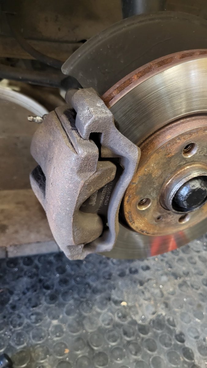

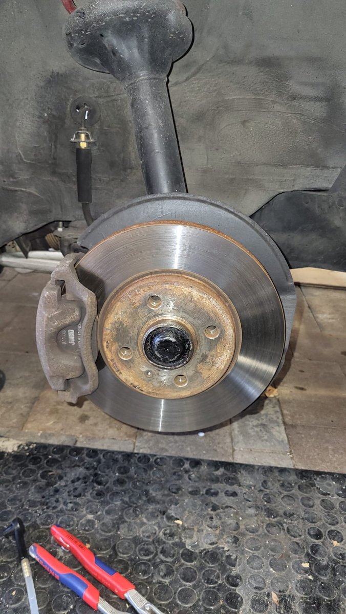

nokeagle Geschrieben: 30. April 2025 #1 Meldung Teilen Geschrieben: 30. April 2025 Servus Allerseits, Hab heute nen Bremsflüssigkeitswechsel gemacht und dabei gemerkt, das vorne Rechts der Entlüftungs/Ablassnippel fest ist. Noch etwas mehr kraft und er reißt ab.... Ist auch schon heftigst verformt. Ich würde das als Anlass nehmen und einmal VA die Bremse neu machen. Bremsscheiben und Beläge nehm ich klar von ATE und hab auch kein Problem Teile zu finden, jedoch tue ich mich schwer mit den Bremssätteln. Alles ausverkauft und nicht lieferbar. Ich hätte ja gerne was von ATE, Brembo, TRW oder halt irgendwas in brauchbarer Qualität... Irgendwie find ich nix oder nur dubiose Quellen. Habt ihr mir da einen Tipp? Eventuell auch gerne mit neuen Haltern. Habe auch was gelesen das es 2 verschiedene Systeme gab? Zur Findung: Hab nen 85er Baur 318i, der jedoch das komplette Technikpaket (samt Bremse) von einem Nov.90er 325i bekommen hat. Danke schonmal im voraus! Zitieren Link zu diesem Kommentar https://e30-talk.com/topic/211222-ersatzteilverf%C3%BCgbarkeit-e30-bremssattel-325i/ Auf anderen Seiten teilen Weitere Optionen zum teilen...

vokuhila Geschrieben: 1. Mai 2025 #7 Meldung Teilen Geschrieben: 1. Mai 2025 am vor 10 Stunden schrieb ripeete: https://www.daparto.de/Bremssattel/BMW-3er-E30/3-7a3d6561-1527?page=2 der Link ist "etwas" allgemein gehalten er hat vorne laut Bild das Bremssystem ATE und dafür gibt es bei daparto genau einen Sattel von NK und zwei Anbieter dafür https://www.daparto.de/Teilenummernsuche/NK/211547?modelId=7a3d6561 und ja, das sind überholte Sättel im Tausch mit zusätzlicher Pfandbelastung Zitieren Link zu diesem Kommentar https://e30-talk.com/topic/211222-ersatzteilverf%C3%BCgbarkeit-e30-bremssattel-325i/#findComment-1842250 Auf anderen Seiten teilen Weitere Optionen zum teilen...

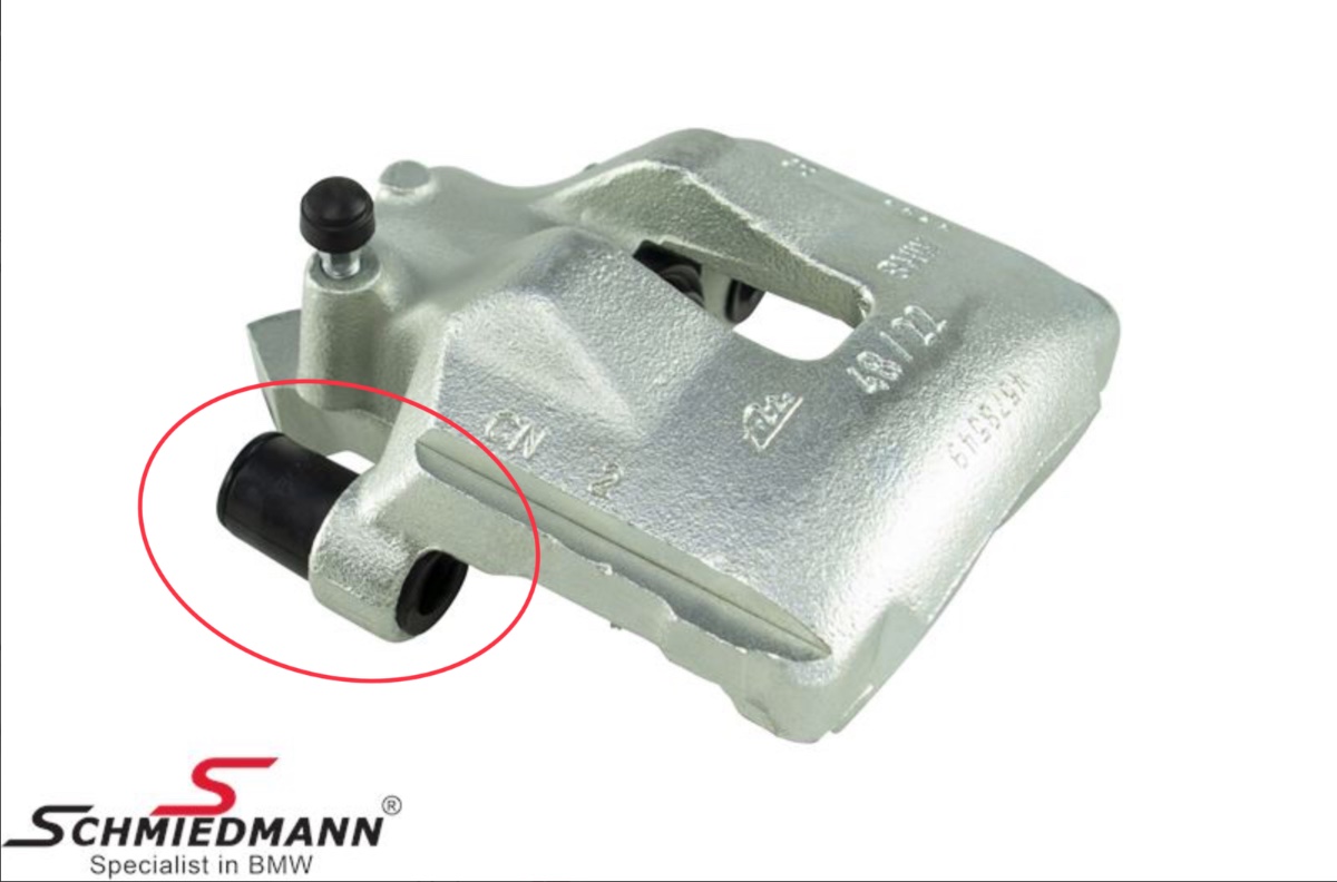

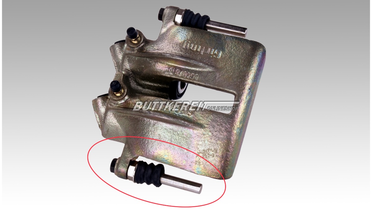

Rara666 Geschrieben: 1. Mai 2025 #8 Meldung Teilen Geschrieben: 1. Mai 2025 Da das wie Gummimuffen mit den 7´er Inbus Schiebestücken aussieht gehe ich mal vom ATE System aus. Sind die Sättel mit normalen Sechskantschrauben befestigt in kleinen Faltenbälgen handelt es sich um das Girling System. Bilder aus dem Netz von Teileanbieter zur Veranschaulichung. Bild 1 ATE , Bild 2 Girling/Lucas Marco Zitieren Link zu diesem Kommentar https://e30-talk.com/topic/211222-ersatzteilverf%C3%BCgbarkeit-e30-bremssattel-325i/#findComment-1842251 Auf anderen Seiten teilen Weitere Optionen zum teilen...
vokuhila Geschrieben: 1. Mai 2025 #9 Meldung Teilen Geschrieben: 1. Mai 2025 sag ich doch, er hat ATE, sieht man auch schon von vorne an den Sattelträgern Zitieren Link zu diesem Kommentar https://e30-talk.com/topic/211222-ersatzteilverf%C3%BCgbarkeit-e30-bremssattel-325i/#findComment-1842261 Auf anderen Seiten teilen Weitere Optionen zum teilen...
