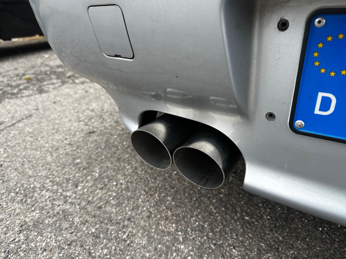

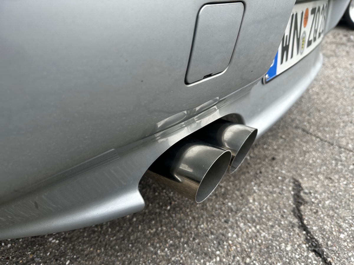

Beliebter Beitrag RS-Tuner Geschrieben: 4. Mai Autor Beliebter Beitrag #110 Meldung Teilen Geschrieben: 4. Mai Heute bekam der Endpott deutlich schönere Endrohre. Von meiner Seite nur gepunktet. Für mehr hätte es eh nicht gereicht da die Gasbuddl leer ist. Morgen dann die AGA demontieren und zum Strahlemann bringen. 2x70mm 15 Grad abgeschrägt Zitieren Nicht quatschen. Machen! Link zu diesem Kommentar Auf anderen Seiten teilen Weitere Optionen zum teilen...
emmac Geschrieben: 5. Mai #111 Meldung Teilen Geschrieben: 5. Mai Sehr geil. Genauso muss das! Zitieren Link zu diesem Kommentar Auf anderen Seiten teilen Weitere Optionen zum teilen...

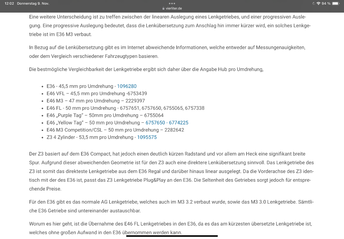

pass-masters Geschrieben: 5. Mai #112 Meldung Teilen Geschrieben: 5. Mai Zitat Mit dem kurzen Lenkgetriebe geht das richtig geil ums Eck! Ist hier nicht ein "normales" E36 Lenkgetriebe verbaut? Zitieren Gruß,Bernd Link zu diesem Kommentar Auf anderen Seiten teilen Weitere Optionen zum teilen...
Encore71 Geschrieben: 5. Mai #113 Meldung Teilen Geschrieben: 5. Mai Nein der Z3 hat das kürzestes Lenkgetriebe. Deshalb gebraucht sehr teuer und rar. Zitieren Link zu diesem Kommentar Auf anderen Seiten teilen Weitere Optionen zum teilen...
RS-Tuner Geschrieben: 5. Mai Autor #114 Meldung Teilen Geschrieben: 5. Mai am vor 13 Minuten schrieb pass-masters: Ist hier nicht ein "normales" E36 Lenkgetriebe verbaut? Nop. Z3 ist nochmal kürzer. Zitieren Nicht quatschen. Machen! Link zu diesem Kommentar Auf anderen Seiten teilen Weitere Optionen zum teilen...
luca Geschrieben: 5. Mai #115 Meldung Teilen Geschrieben: 5. Mai Die Endrohre stehen ihm richtig gut...Gesendet von meinem SM-A600FN mit Tapatalk Zitieren Link zu diesem Kommentar Auf anderen Seiten teilen Weitere Optionen zum teilen...

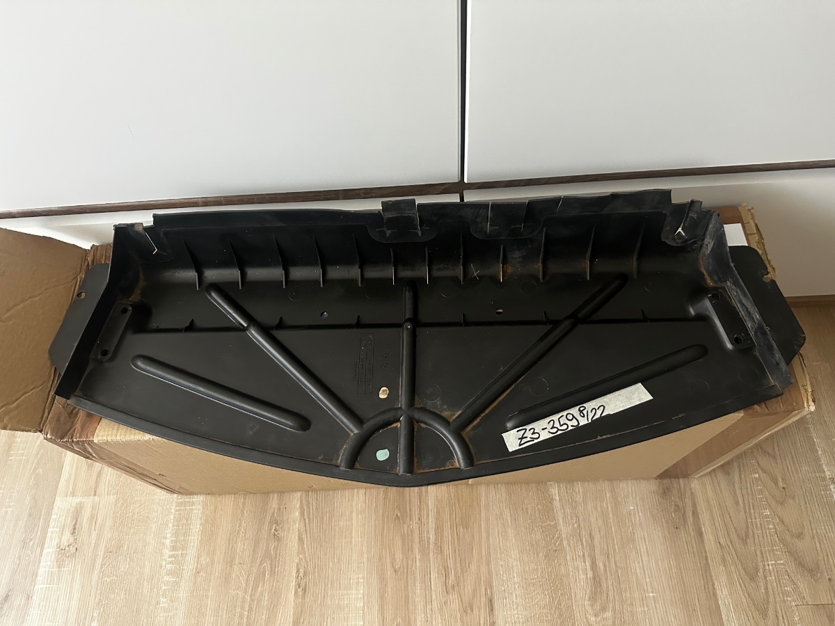

RS-Tuner Geschrieben: 9. Mai Autor #116 Meldung Teilen Geschrieben: 9. Mai Beim nicht mehr lieferbar aber dafür in der Bucht fündig geworden. Luftführung für hinter der Stoßstange. Zitieren Nicht quatschen. Machen! Link zu diesem Kommentar Auf anderen Seiten teilen Weitere Optionen zum teilen...
Nr7Stürzt Geschrieben: 9. Mai #117 Meldung Teilen Geschrieben: 9. Mai am vor einer Stunde schrieb RS-Tuner: Luftführung für hinter der Stoßstange muß die gekühlt werden Zitieren Link zu diesem Kommentar Auf anderen Seiten teilen Weitere Optionen zum teilen...
bastelbert Geschrieben: 9. Mai #118 Meldung Teilen Geschrieben: 9. Mai ...bei Autos nach dem E30 gab es Aerodynamik. Zitieren Das BMW Cabrio ist eines jener sachlichen Transportmittel, das grundsätzlich offen, vollgetankt und mit dem Schlüssel im Zündschloß in der Garage stehen muß - für alle dringenden Fälle. auto motor & sport 22/86 Link zu diesem Kommentar Auf anderen Seiten teilen Weitere Optionen zum teilen...
RS-Tuner Geschrieben: 9. Mai Autor #119 Meldung Teilen Geschrieben: 9. Mai am vor 54 Minuten schrieb Nr7Stürzt: muß die gekühlt werden Ist für den linken Auspuffgummi vom Endpott. Der wird so st zu heiß. Zitieren Nicht quatschen. Machen! Link zu diesem Kommentar Auf anderen Seiten teilen Weitere Optionen zum teilen...

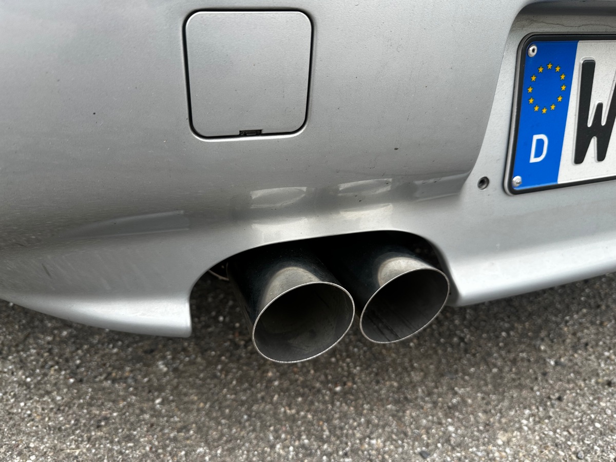

Beliebter Beitrag RS-Tuner Geschrieben: 14. Mai Autor Beliebter Beitrag #121 Meldung Teilen Geschrieben: 14. Mai Bissl weiter im Text! Am Wochenende alle Radhausschalen demontiert, das Blech und alles drumherum gereinigt und anschließend mit Wachs geflutet. Das ist mittlerweile durchgetrocknet. Am kommenden Wochenende werden die Radhausschalen gewaschen und verbaut. Heute konnte ich dann noch die AGA vom Strahlemann abholen und hab sie auch gleich verbaut. Die Domstrebe, die schön in schwarz strahlt, ist auch verbaut. Bis dahin Zitieren Nicht quatschen. Machen! Link zu diesem Kommentar Auf anderen Seiten teilen Weitere Optionen zum teilen...

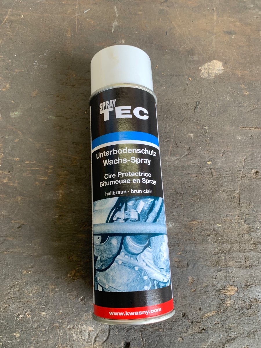

Businesstouring Geschrieben: 15. Mai #122 Meldung Teilen Geschrieben: 15. Mai Was für ein,bzw.welches Wachs benutzt du? Und bleibt deine Oberfläche auch etwas klebrig? Zitieren Link zu diesem Kommentar Auf anderen Seiten teilen Weitere Optionen zum teilen...
RS-Tuner Geschrieben: 15. Mai Autor #123 Meldung Teilen Geschrieben: 15. Mai am vor 4 Stunden schrieb Businesstouring: Was für ein,bzw.welches Wachs benutzt du? Und bleibt deine Oberfläche auch etwas klebrig? Aus‘m örtlichen Baumarkt. Glaub Globus. Um die 8€ die Dose. Bleibt leicht klebrig. Hohlraumkonservierung nehme ich auch von denen. Preis/Leistung passt. Zitieren Nicht quatschen. Machen! Link zu diesem Kommentar Auf anderen Seiten teilen Weitere Optionen zum teilen...
Beliebter Beitrag Businesstouring Geschrieben: 15. Mai Beliebter Beitrag #124 Meldung Teilen Geschrieben: 15. Mai Peter kwasny ist sehr gute deutsche Qualität. Die machen ja auch viele Lacke in Dosen usw.....Ich nutze das Seilfett von Liqui Moly Zitieren Link zu diesem Kommentar Auf anderen Seiten teilen Weitere Optionen zum teilen...
