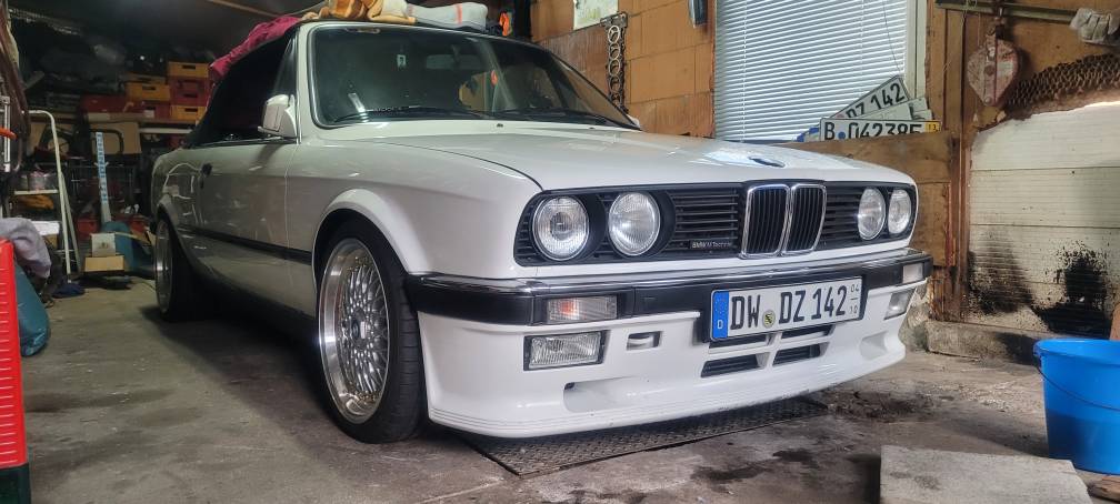

Tobsens Geschrieben: 22. April 2025 Autor #26 Meldung Teilen Geschrieben: 22. April 2025 Top News - nicht! TA Technix sind anscheinend zu doof n verständliches Gutachten zu verfassen oder ich hab mich zu sehr auf Bilder verlassen. Freigängigkeit per Fahrtest bewiesen, passt soweit. ABER: Laut Gutachten muss der Federteller hinten auf 50-60mm eingestellt werden, nicht wie auf dem Bild auf 40-55mm. Bei meiner Einstellung von vom TÜV gemessenen 33mm hätte er noch beide Augen zugedrückt, wenn die 40mm (wie laut Bild im Gutachten) Mindestmaß wären. Aber bei 17mm hat er nein gesagt. müsste die Federraten neu ermitteln lassen und auf bis zu 1,4facher Achslast beladen. Keine Lust und Nerven drauf. Der Wagen stand übrigens laut Laser vorne und hinten auf 305mm zur Radmitte und am tiefsten Punkt 8cm Bodenfreiheit… ziemlich perfekt, EIGENTLICH. Hab ihn jetzt gerade auf 46/47/48mm, irgendwie so, eingestellt und fahr am Freitag wieder hin. Sieht natürlich extrem beschissen aus. Muss mir noch etwas kompaktes schweres überlegen, was ich in die Reserveradmulde legen kann. Einer ne Idee? Ansonsten bin ich auch offen für Kaufangebote, damit ich mir den Krampf nicht mehr antun muss. Zitieren Link zu diesem Kommentar https://e30-talk.com/topic/211153-ta-deep-ha-h%C3%B6her-trotz-niedrigster-t%C3%BCv-einstellung/page/2/#findComment-1841629 Auf anderen Seiten teilen Weitere Optionen zum teilen...

Tobsens Geschrieben: 23. April 2025 Autor #33 Meldung Teilen Geschrieben: 23. April 2025 Naja… den perfekten Prüfer gibt es wohl nicht. Auch wenn es bei der Sache Hickhack gibt, trägt er dafür vorne ohne weiteres dickere Platten als hinten ein - das war bei zwei anderen Prüfern am Telefon schon ein absolutes No Go. Ich lass den Wagen Freitag so abnehmen und danach schau ich mal, wie es weitergeht…. Danke euch auch für die Meinungen. Zitieren Link zu diesem Kommentar https://e30-talk.com/topic/211153-ta-deep-ha-h%C3%B6her-trotz-niedrigster-t%C3%BCv-einstellung/page/2/#findComment-1841655 Auf anderen Seiten teilen Weitere Optionen zum teilen...

Tobsens Geschrieben: 23. April 2025 Autor #36 Meldung Teilen Geschrieben: 23. April 2025 am vor 34 Minuten schrieb vokuhila: ja vorne siehts beschissen aus, weil zu tief, ich würde das zum Fahren ein Stück hochdrehen hinten ists so für mein Empfinden ganz hübsch, und das sackt auch noch ein weng nach, also hab etwas Geduld und : es wird auch besser fahren wenn es vorne höher kommt aber das ist nur : ein Gewindefahrwerk ist zum Fahren da und nicht zum Aufbocken auf die Anschlaggummis (sorry der musste sein) Vorne steht er auf höchstmöglicher Stufe laut Gutachten. sieht auf dem Bild auch extremer aus als in Echt. Aber hat eh jeder seinen Geschmack. Zitieren Link zu diesem Kommentar https://e30-talk.com/topic/211153-ta-deep-ha-h%C3%B6her-trotz-niedrigster-t%C3%BCv-einstellung/page/2/#findComment-1841660 Auf anderen Seiten teilen Weitere Optionen zum teilen...

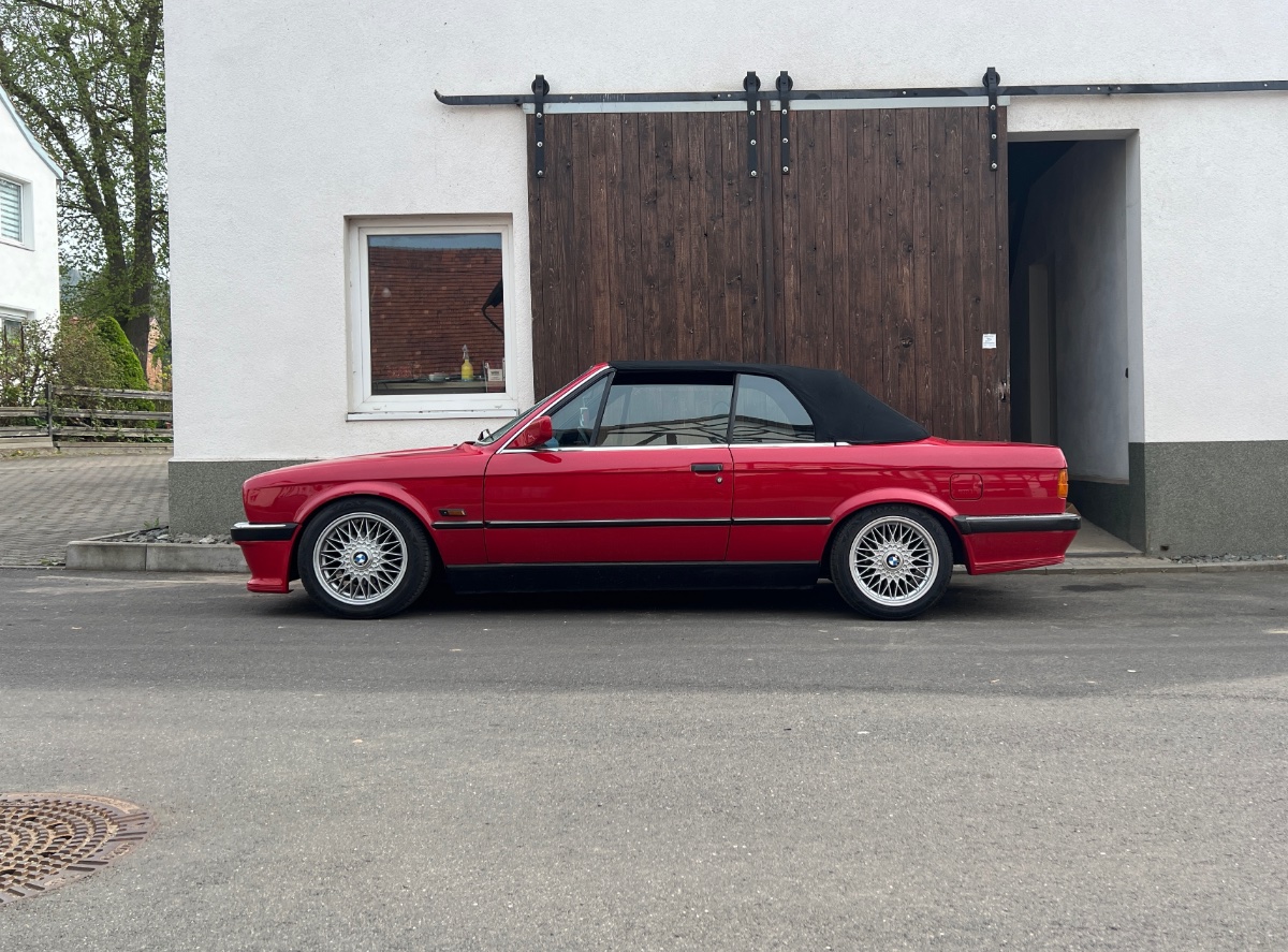

Beliebter Beitrag Famazio Geschrieben: 24. April 2025 Beliebter Beitrag #45 Meldung Teilen Geschrieben: 24. April 2025 Bei mir hat alles geklappt, ohne Beanstandung. Vorne wurden 31, hinten 28,5cm eingetragen. Zitieren Link zu diesem Kommentar https://e30-talk.com/topic/211153-ta-deep-ha-h%C3%B6her-trotz-niedrigster-t%C3%BCv-einstellung/page/2/#findComment-1841755 Auf anderen Seiten teilen Weitere Optionen zum teilen...

fabu Geschrieben: 24. April 2025 #50 Meldung Teilen Geschrieben: 24. April 2025 Ich hab hinten komplett runter gedreht , das sieht aktuell so aus. Vorne muss er noch 1cm höher, dann sollte es passen. Mal sehen was der Prüfer bei uns sagt =) Zitieren Link zu diesem Kommentar https://e30-talk.com/topic/211153-ta-deep-ha-h%C3%B6her-trotz-niedrigster-t%C3%BCv-einstellung/page/2/#findComment-1841770 Auf anderen Seiten teilen Weitere Optionen zum teilen...
